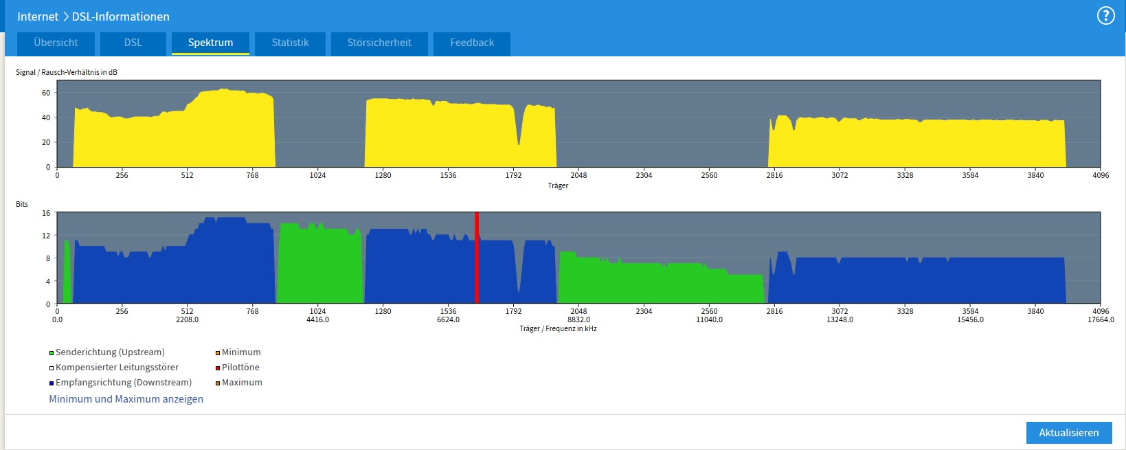

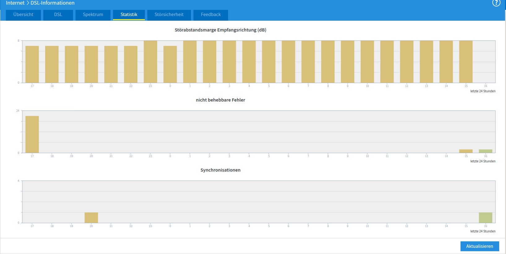

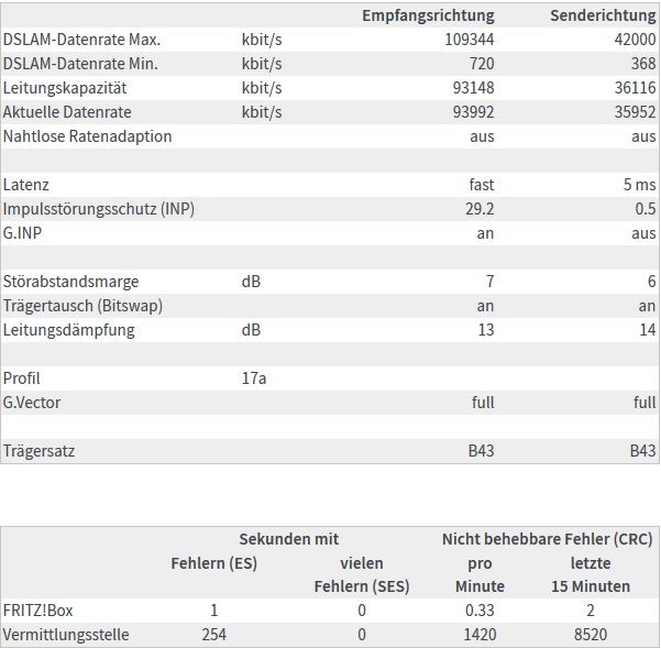

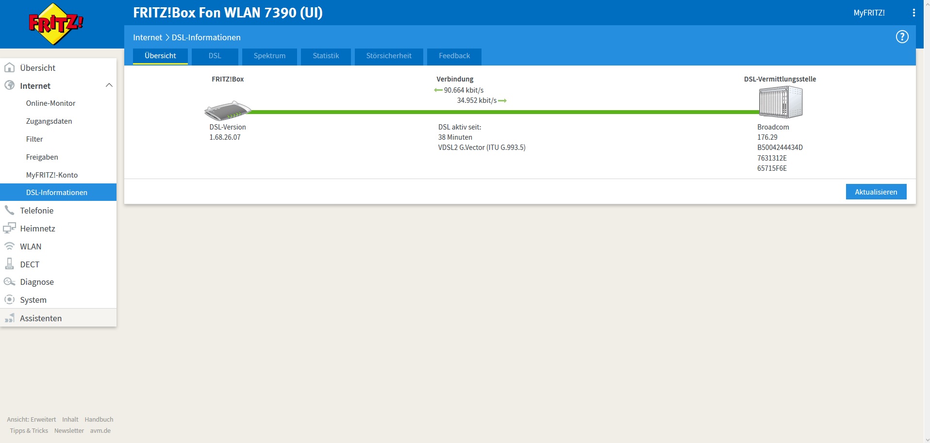

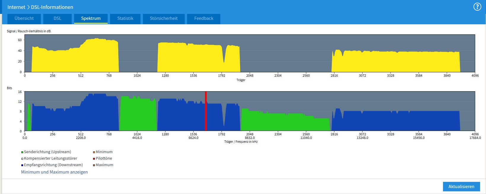

    Siehe Bilder und TEXT-Anhänge
    Ja( ) Nein (x)
    Fritz 7390
    Ich will einfach, das mein VDSL wieder wie die letzten Monate funktioniert, von 0 bis seeeeeehr wenig Ausfälle und nicht wie Momentan, IMMER, wenn ich mal richtig die Bandrbreite ausnutze. Manchmal reicht es schon, bei Recherchen nur mehrere Seiten gleichzeitig im Browser zu laden, da steht man kurz vorm Amoklauf.

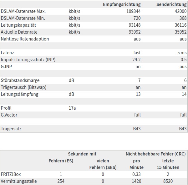

    Nun, das Vectoringproblem das Du beschreibst, hätte ich allerdings dann von Anfang an haben müssen, da ich schon IMMER mit Vectoring verbunden war und glaub mir, die Leitung hatte da auch gut zu tun, nur eben seit ein paar Wochen mit der BNG-Technologie, es sei denn es liegt an dem BNG, weil das relativ zeitlgleich damit anfing bzw. ich erst nach den deutlich ansteigenden Ausfällen mal wieder in die Fritz rein geschaut und da die Verbindung von 100Mbit gesehen habe.
    Allerdings auch witztig, das man einfach mal über 200€ für eine Ersatzfritz zum testen hin legen soll, müsste ja am Besten eine Neue sein, um Defekte aus zu schließen, das hat nicht jeder grade so locker, in meinem Fall selbst deutlich weniger nicht :/ und am Schluss noch völlig umsonst ausgegeben dazu. Kenne auch sonst keinen, der VDSL hat und mir eine andere Fritz zum test leihen könnte.
    Das bekommt schon den Geschmack, unterschwellig erstmal dem Kunden den schwarzen Peter zu schieben, hatte das bei 1und1 zu Genüge mit gleichem Problem und am Schluss hatte ich doch recht, es war der Port, allerdings bei ADSL und kleiner Fritz 7312 :/
    Doch ich will nicht wehement einen Defekt aus schließen, und die Schuld vollständig auf Euch schieben, bin ja kein Elektroniker, ABER man weiß auch, wie oft die Provider Ausfälle haben.
    Doch wundert mich, das ALLE und vor allem zahlreiche Fehler seitens der Vermittlungstelle (mittlerweile aktuell 26000 in den letzten 15min 8| und dagegen nur 2 seitens der Fritz, was zu vernachlässigen ist) kommen und nicht von der Fritz selbst, wenn der DSL Information von der Fritz so trauen kann. Also gehe ich von der Aussage her aus, das es nicht an der Fritz liegt, sondern am Port in der Verteilerkasten bei uns in der Straße selbst....

    Wie ich von Anfang vermutete, Ports im Outdoor DSLAM geschossen, ein Reset der Ports schaffte Abhilfe und siehe da, selbst die Fritz 7390, die ja angeblich ein so schlechtes Modem haben soll, ist seitdem absolut stabil und NUR noch die Zwangstrennungen in der Nacht vom Provider vorhanden, wie es sich gehört!

    CRC Fehler wie gehabt, massig von der Vermittlungstelle ausgehend und ca. 1% davon, von der Fritz ausgehend.
    Allerdings waren die Zig 10000e Fehler auch in der stabilen Phase vorhanden.
    Wie schon erwähnt, das Netz war definitiv aboslut stabil mit der 7390, NACH Portreset, für ca. 9-10 Tage, NUR Zwangstrennung in der Nacht, sonst nix!!
    Sieht man auch schön im Log, so ab 06.09 bis ca 16.09. stabil und ich habe EXTRA ausgiebig das Netz ausgelastet, um die Stabilität zu testen, war Bestens.
