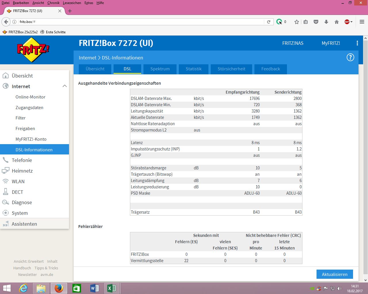

Hallo, die Fritzbox 7272 sagt, dass ein maximaler Download von 17 Mbit möglich sei, die Leitung aber nur 1,7 Mbit zulässt. Was ist zu tun? Danke und Grüße

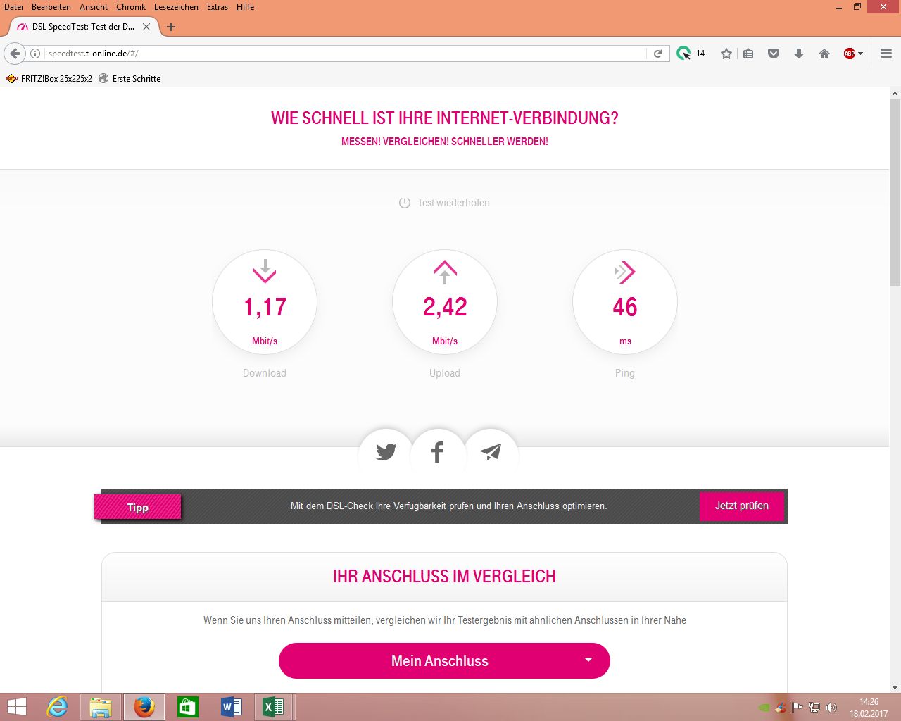

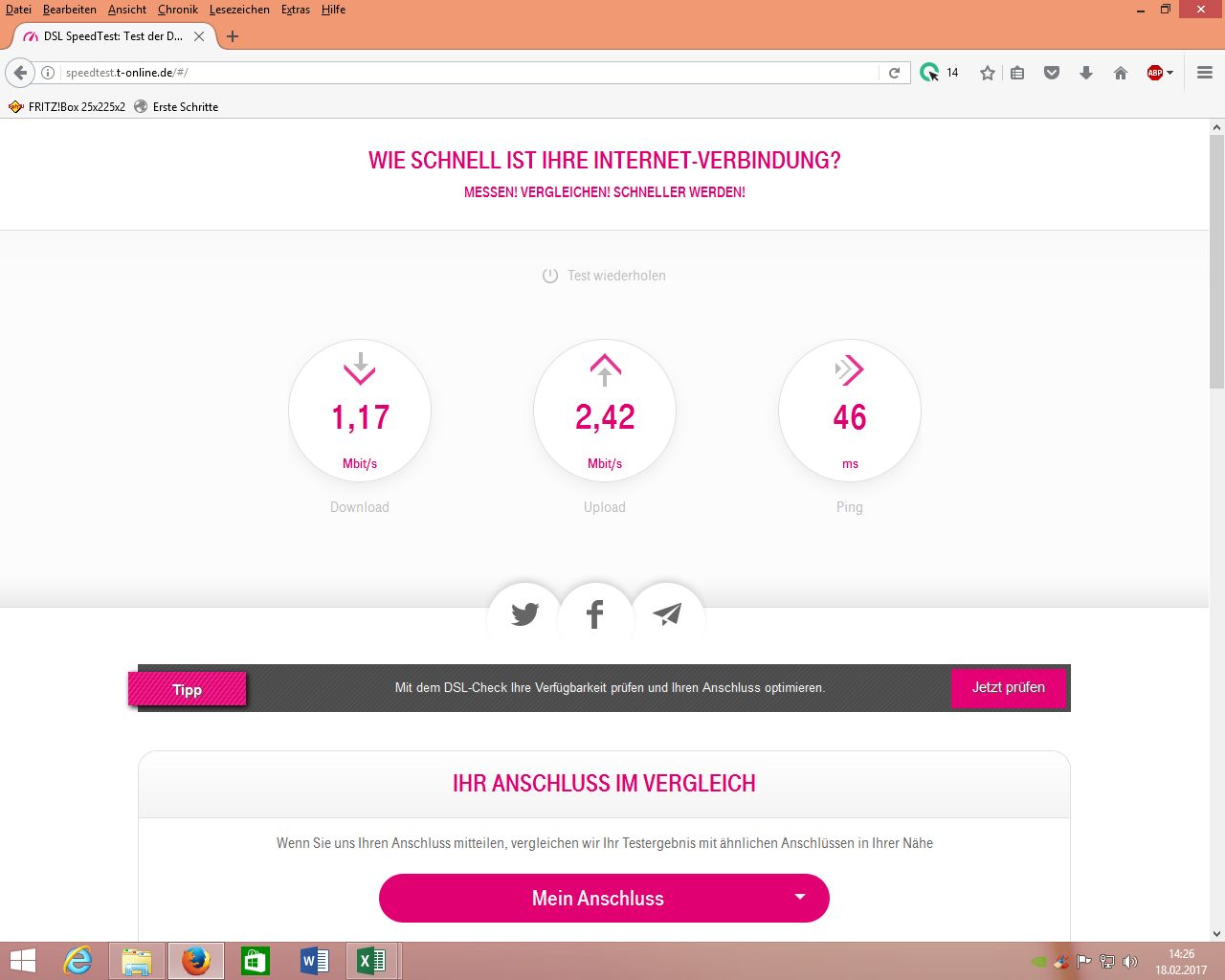

Mach auch bitte mal einen Speedtests (http://speedtest.t-online.de/ ) und poste den Screenshot. Beachte dabei, dass du den Test über eine Verbindung mit Netzwerkkabel (LAN) machen solltest, da die Messergebnisse über WLAN nicht zuverlässig sind.Gruß, Bea

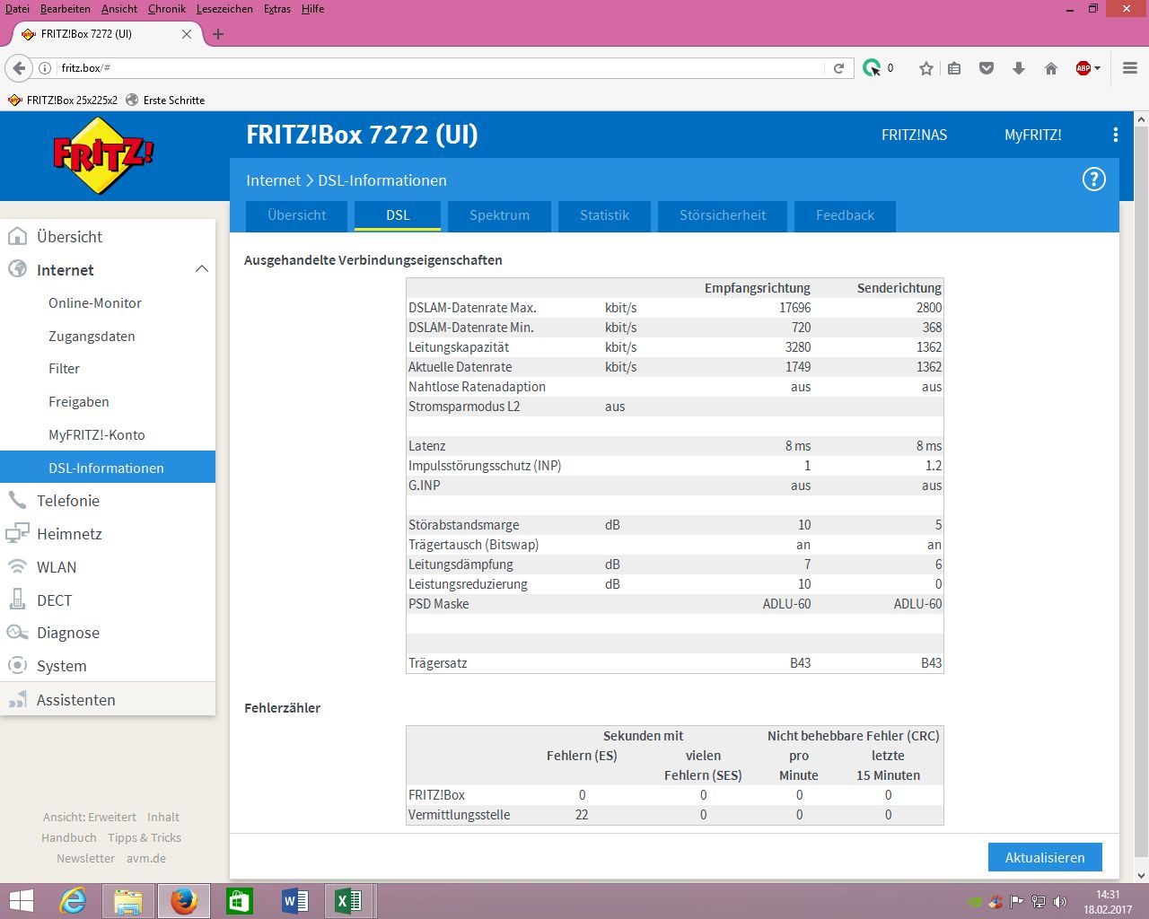

Etwas spät wegen Reise hier nun die gewünschten Screenshots
Hallo Elfe2592,
das ist die maximale Datenrate des DSLAM - also des grauen Verteilerkastens an der Straße. Die Leitungskapazität beträgt 3280 kbit/s und ist damit schon rein physisch das Maximum der erreichbaren Bandbreite. Damit ist dann die Leitung von deiner TAE (Telefondose) zum Verteiler genannt. Aktuell ist dein Anschluss mit 1749 kbit/s verbunden, aber auch das liegt deutlich unterhalb der Leitungskapazität.

Was mich stutzig macht ist, dass die "Störabstandsmarge" auf 10 dB steht und "Leistungsreduzierung" auch auf 10 dB. Die Leistungsreduzierung könnte mit einer sehr hohen Beschaltung der Leitung erklärt werden, wobei 10 dB sehr hoch sind.
Ich bin der Auffassung, selbst mit den 10 dB Leistungsreduzierung müssten mehr als 15,5 Mbit/s drin sein.

Was kommt den bei dem Test hier raus?
