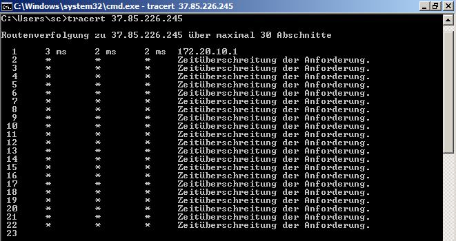

      Die Fritzbox ist mit einer 30GB "Homespot" SIM ausgestattet und bekommt mit dem richtigen (???) APN eine IPv4 Adresse aus dem öffentlichen Bereich.
      DynDNS ist korrekt eingerichtet, was von der Fritzbox und dem Dienst bestätigt wird.
      Die DynDNS-Domain und die IP führen mich direkt auf einen Router der Telekom aus dem" privaten" IP-Bereich (siehe screenshot) und das wars dann....
      Ich kann nicht erkennen, was genau ich hier falsch gemacht haben soll....
      Ein "Homespot" sollte ein vollwertiger Internetanschluss ohne wenn und aber sein...... eigentlich....
      Um die Verbindung über das Internet zu testen nutze ich die Hotspot-Funktion meines iPhones - logge mich also über die "Telefon-SIM" ins Internet mit dem aktuellen Firefox-Browser ein und "pinge" die "Homespot"-Sim in meiner Fritzbox an.....
      So MUSS ich zumindest auf die Oberfläche der Fritzbox geroutet werden....

    • Sozialknight
      Hallo fritz6820,
      ich weiß nicht, ob Du hier ironisch schreibst oder tatsächlich einen Fehler
      in der Konfiguration hast.
      Zu behaupten, dass 172.20.10.1 ein privater Router der Telekom sei kann
      doch nur ironisch gemeint sein, oder? Honigtopf?
      Das ist, als wenn Du einen ping -f -l 64000 -s 30000 127.0.0.1 machst und
      Dich dann wunderst, wieso Du nicht ins Internet kommst!
