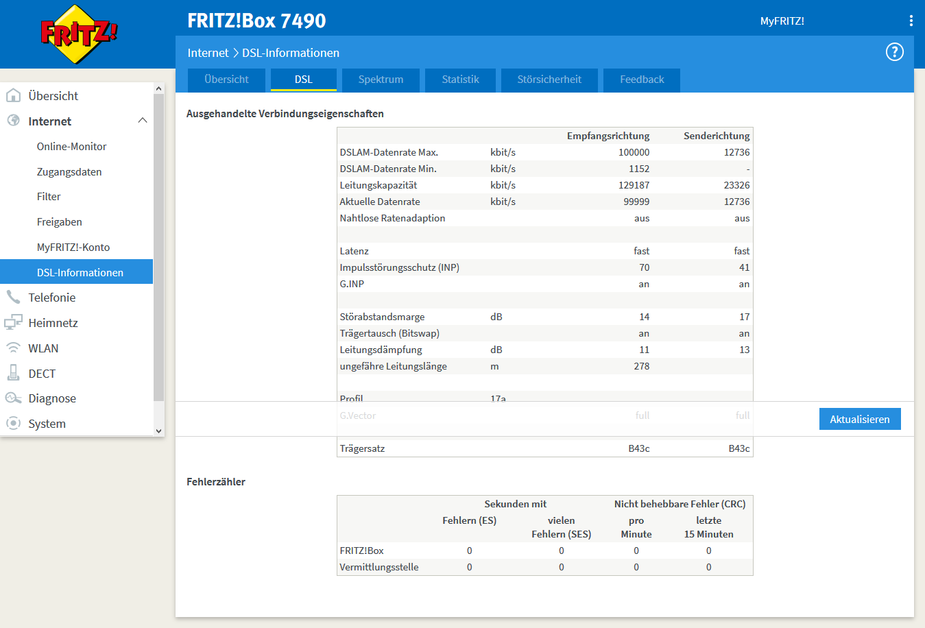

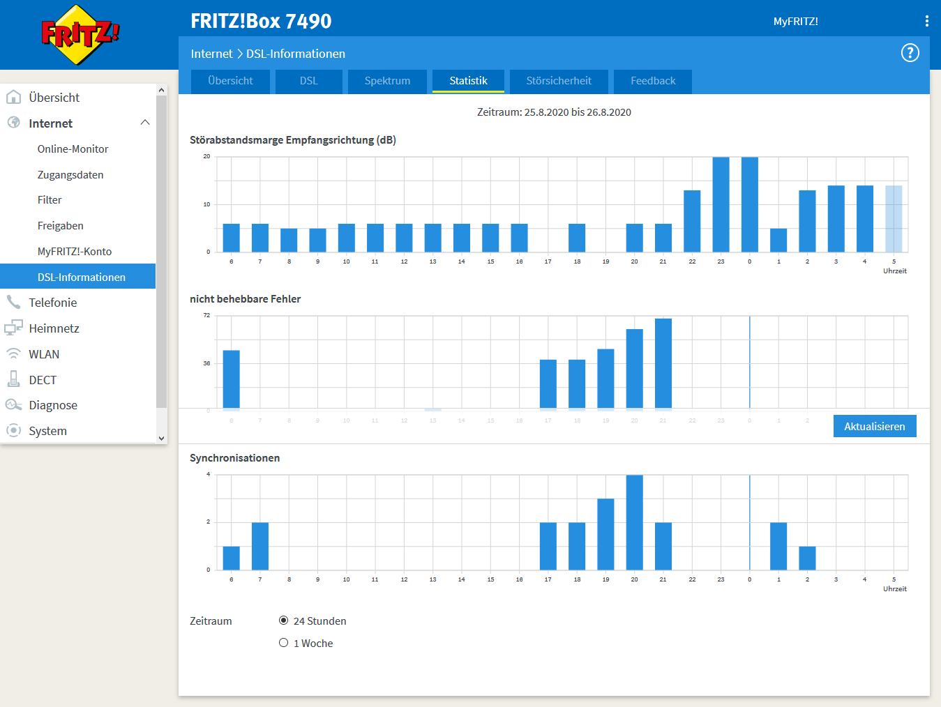

    seit der Umstellung des DSLAM auf VDSL2 Vectoring vor knapp einem Monat, die Anzahl der Neusynchronisationen ist allerdings von 1-2x am Tag auf z.B. gestern (25.08.2020) über 16x am Tag gestiegen
    Ja(X) Nein ( )
    Es war bereits 2x ein Techniker vor Ort. Beim ersten Termin wurde nach einem Totalausfall der Port gewechselt und beim zweiten Termin die Telefonanschlussdose in der Wohnung getauscht. Leider beides ohne Erfolg.
    AVM FRITZ Box 7490
    Fritz!OS 7.12 (aktuell neuste Version)

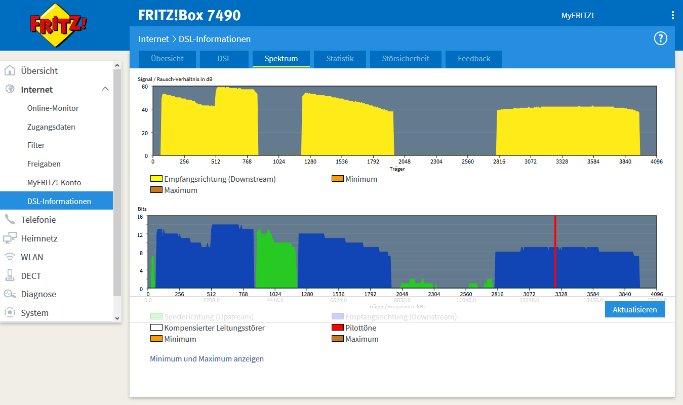

  • Es war bereits 2x ein Techniker vor Ort. Beim ersten Termin wurde nach einem Totalausfall der Port gewechselt und beim zweiten Termin die Telefonanschlussdose in der Wohnung getauscht. Leider beides ohne Erfolg.
    Hi!
    Bleib dran an der Sache!
    Dein Spektrum schaut durchaus fragwürdig aus.
    Eventuell sollte mal die TAL geprüft werden, ob die Adern in Ordnung sind.

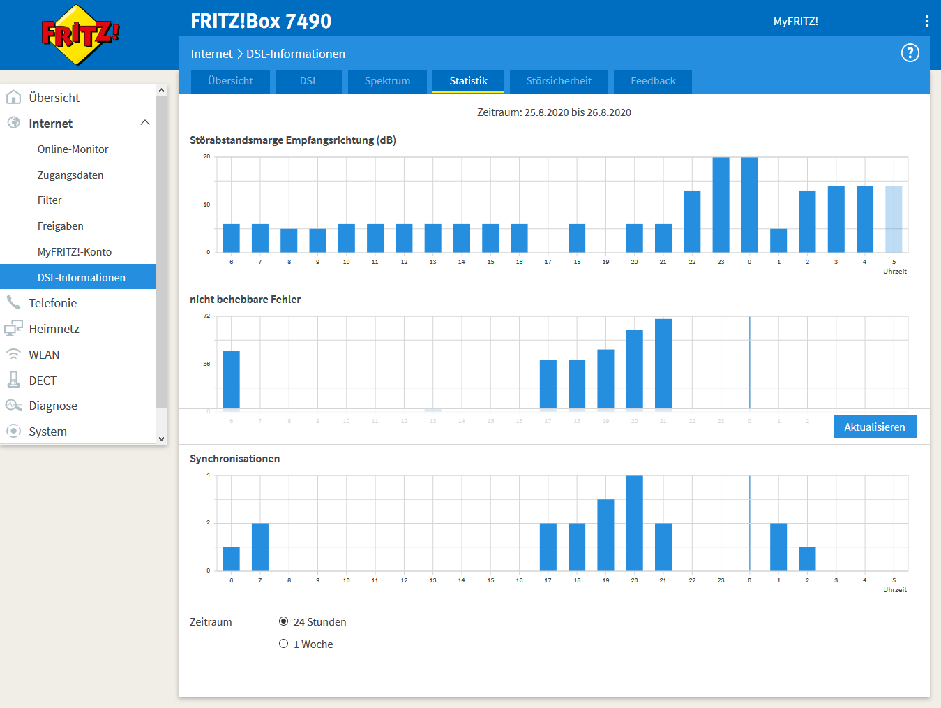

  • Hallo zusammen,
    ich möchte gern von dem Technikertermin am vergangenen Montag berichten.
    In der Zeit von 8 - 16 Uhr sollte sich ein Techniker um mein Anliegen kümmern. Es war durchgehend in dem Zeitraum jemand zu Hause, allerdings kam kein Techniker vorbei. Am späten Nachmittag (nach Ende des Zeitraums) bekam ich einen Anruf von congstar, ob denn meine Störung beseitigt worden ist. Ich habe dann berichtet, dass bisher kein Techniker erschienen ist. Daraufhin gab man mir die Antwort, der Techniker war vor Ort und habe außerhalb der Wohnung einen Fehler beseitigt.
    Schön wäre es gewesen eine kurze Info vom Techniker bzw. dessen Disponenten zu erhalten, damit niemand mehr auf den Techniker warten muss.
    Ob die Störungsursache nun gefunden und behoben wurde kann ich nur vermuten. Am Dienstag und Mittwoch hat sich mein VDSL jeweils 1x am Tag neu synchronisiert (morgens gegen 3 Uhr). Von Donnerstag bis heute morgen gab es noch keine Neusynchronisation. Auf jeden Fall scheint die Störungsursache zumindest reduziert zu sein. Nun gilt es die Funktion über einen längeren Zeitraum zu beobachten.
