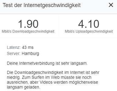

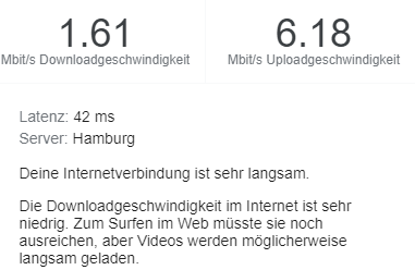

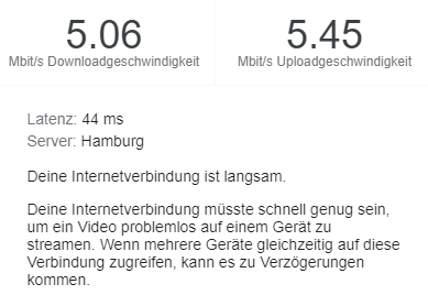

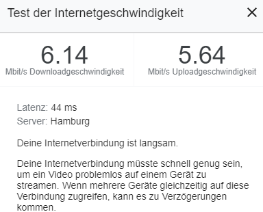

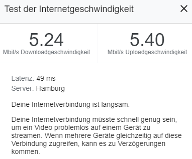

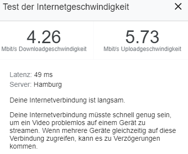

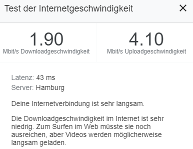

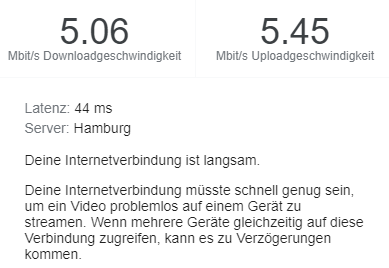

  • Hallo @Muna,
    ebenfalls Hamburg. Ich habe trotz Lanverbindung eine Downloadrate von unter 7 mbits, selbst der Upload ist höher. Standortwechsel vom Route und auch der Test über ein andere Gerät haben keine Wirkung gezeigt. Das WLAN ist genauso langsam.
    Ich habe bereits mehrfach mit dem Service-Chat Kontakt aufgenommen und bekomme immer zwei Antworten.
    "Es liegt keine Störung vor" oder "Es liegt mal wieder eine Störung vor, bitte um XY Uhr den Router neu Starten."
    Ich komme hier leider nicht weiter. Da ich aktuell im Homeoffice bin, bin ich noch mehr auf die Leistungen angewiesen, für die ich den Vertrag auch unterschrieben habe (Homepspot 200).
    @congstar Support Team: Wann kann ich wieder sauber arbeiten?
    Beste Grüße
  • Hallo @Muna,
    bitte hinterlege noch deinen vollen Namen im Forenprofil, dann kann ich mal in dein Kundenkonto schauen. Dein Forenprofil ist nur für uns Moderatoren einzusehen.

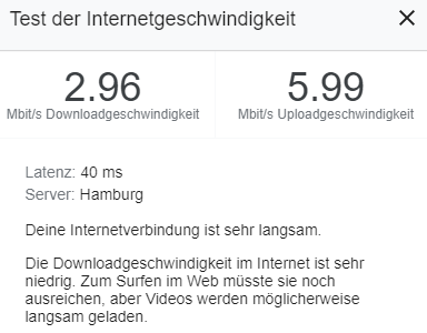

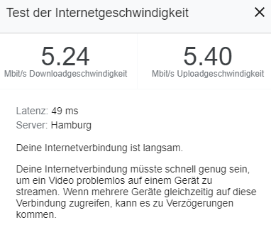

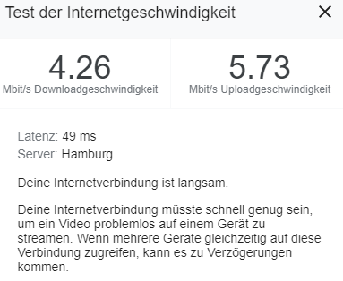

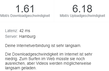

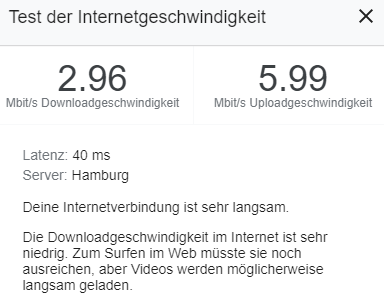

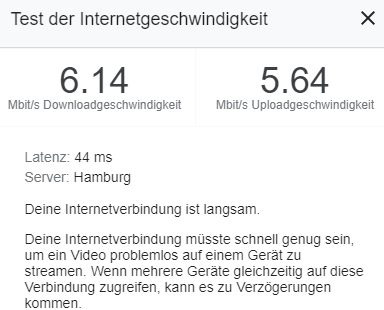

    Hallo @Joru1993,
    kannst du uns bitte mal Screenshots deiner Messungen zukommen lassen, am besten eine von Morgens, dann eine von Mittags und eine von Abends.
    Das können wir für eine tiefgründigere Prüfung an den Netzbetreiber Telekom weiterleiten.
  • Hey @Joru1993,
    die Daten müssen bitte aktuell sein und bitte das Datum und die Uhrzeit mit angeben. Ältere Messungen kann die Telekom nicht gebrauchen, tut mir Leid.
  • Hallo @Joru1993,
    vielen Dank für die Screenshots! Ich habe deine Meldung an den Netzbetreiber weitergegeben. Sobald ich eine Antwort vorliegen habe, werde ich dich informieren.
    Bitte hab ein wenig Geduld.

  • Hallo @Joru1993,
    nach Rückmeldung der Telekom bist du mit einem weiter entfernten Sedemasten verbunden, der eine ungünstige Frequenz nutzt. Zur Verbesserung der Verbindung solltest du den Router anders ausrichten. Idealerweise unmittelbar an einem Fenster.
    Ich drücke dir die Daumen, dass das hilft.
