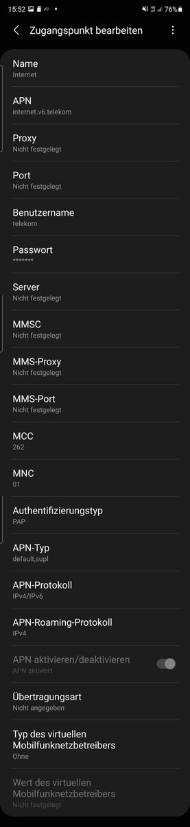

    die Router kenne ich leider nicht und kann dir deshalb nicht dabei helfen sie einzurichten. Zunächst solltest du noch sicherstellen, dass die Router keinen SIM-Lock haben.
    Dann prüfe bitte noch die APN. Sollte das nicht klappen, kannst du es auch mal mit einem alternativen APN-Profil probieren:
    Profile Name: T-Mobile
    APN dynamisch / statisch: statisch
    Access Point Name (APN): internet.t-d1.de
    Telephone Number / Zugangsnummer: *99#
    Account Name / Benutzername: internet
    Passwort: t-d1
    Halte mich dann bitte auf dem laufenden, vielleicht haben andere User hier auch noch eine zündende Idee?

    Das mit den APN Daten schaue ich mir gerne nochmal an, wenn ich heute oder morgen wieder bei meinen Eltern bin. Ich hatte einen Screenshot gemacht, als die Router SIM in meinem Telefon (ebenfalls Note 10 - welches das erste Gerät war, dass überhaupt etwas gemacht hat, bevor ich beim S7 Edge das mit dem Band 20 forciert habe) war und da sah das so aus wie im Anhang.
    Die Zugangsdaten scheinen sich zu unterscheiden, ist das der Grund, weshalb alles so langsam von statten geht oder ist das irrelevant, da es in besagtem Telefon ja eine Datenverbindung zustande bekommt?
