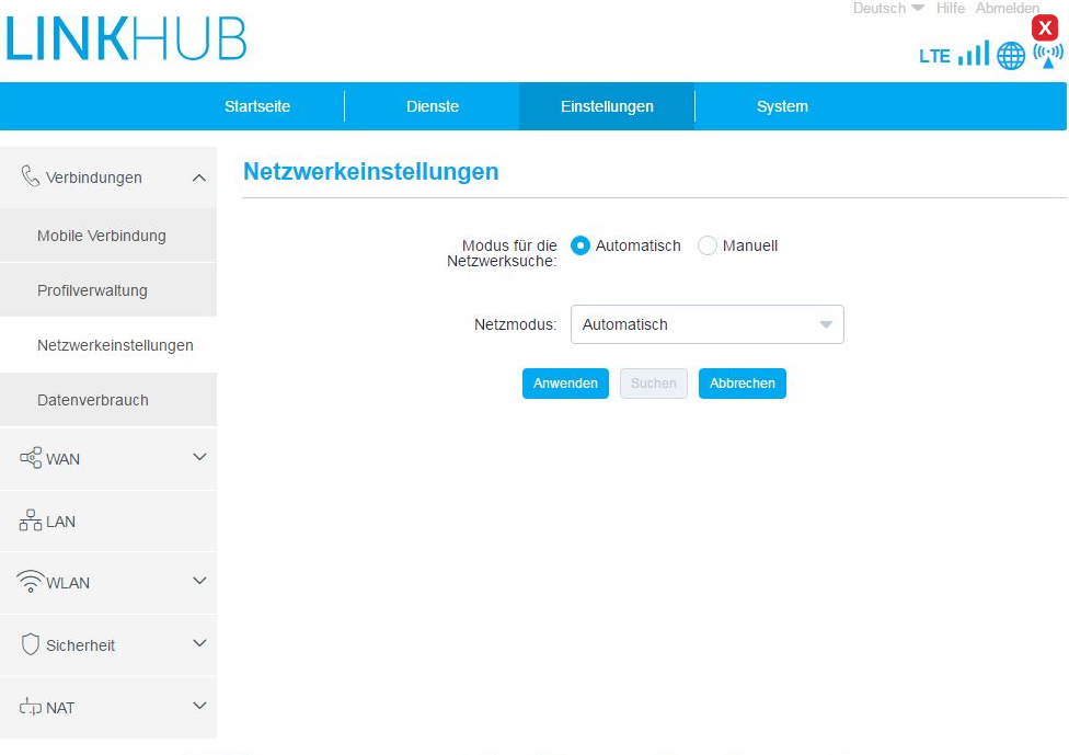

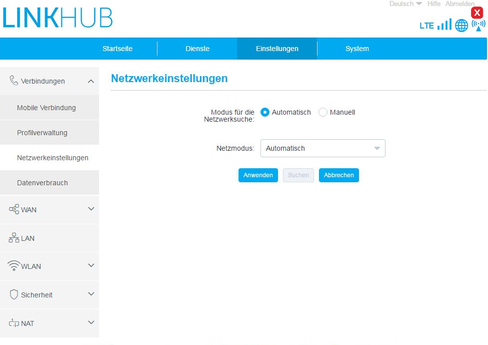

@Fjalladis ,
OK, mache nochmal folgendes bitte:
auf der Startseite der Benutzerfläche den Verbindungsstatus prüfen:
SIM Kartenstatus muss "aktiv" sein
wenn nicht dann siehe LED leuchtet rot
Verbindungsstatus: getrennt
angezeigt durch blau Blinken der LED
NetzTyp:
wenn "LTE" drin steht: Auf verbinden klicken (blauer Button)
wenn "EDGE" drin steht:
in Einstellungen gehen, dann in Netzwerkeinstellungen, "manuell" auswählen
Netzwerkmodus Dropdown "nur 4G" auswählen
Button anwenden klicken
Anschließend Router Neustart
