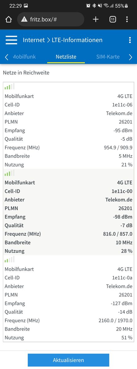

  • Hallo, habe seit Freitag letzter Woche den Homespot 200 mit Fritzbox. Freitag, Samstag und Sonntag hatte ich die volle Leistung mit 50 mbit Down- und 25 mbit Upload. Downloads liefen sogar mit 6 mb/s.
    Am vergangenen Montag Abend ist mir dann aufgefallen, dass die Verbindung sehr schlecht ist mit 2 mbit im Down- aber 20 im Upload. Habe dann die Tage mehrmals neu gestartet und auch vom Strom genommen, auf Werkseinstellungen zurückgesetzt, SIM im Galaxy S20+ probiert (selbes Problem).
    Teilweise war der Download und Upload dann sogar fast komplett weg. Mit Glück 0,2 mbit oder sogar Fehlermeldung.
    Frage mich nun wo genau das Problem liegt. Der Empfang mit der Fritzbox ist nicht perfekt, aber ok. Hatte ja die paar Tage super geklappt. Habe es mit dem Handy draussen Probier. Empfang war dort besser aber wie gesagt trotzdem kein Internet.
    Frage ist nun, ob es sinn macht den Vertrag weiter zu nutzen in der Hoffnung, dass es wieder gehen wird oder ob ich den Vertrag besser wiederrufe solange die 2 Wochen noch laufen.
    PS: Screenshot war vom Sonntag, als alles noch lief. Die Nutzung hat sich meistens mit der Zeit zu 100% auf die Zelle 1e11c-0a umgelegt. Hatte ich gestern auch, aber ging trotzdem nix.

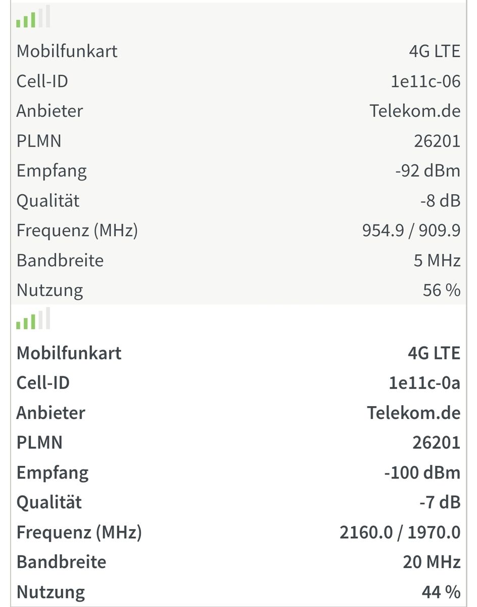

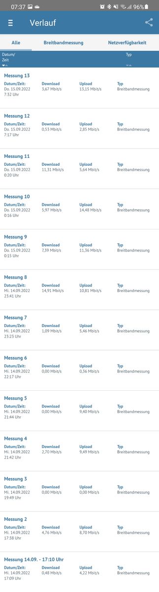

  • Guten Morgen,
    anbei habe ich die Messungen im Anhang. Leider hat sich durch die APN auch nichts getan. Es wär super, wenn ihr da mal nachhaken könntet, ob es am Netz liegt. Weil wie gesagt die ersten Tage über das Wochenende hat es tadellos mit den Ergebnissen 50 mbits down 20 mbits up funktioniert.
    Allerdings war ich meistens mit der Cell-ID 1e11c-0a verbunden, welche nun sporadisch immer mal ein schlechtes Signal liefert.
    F. B.

    Hallo @FloBoh93 ,
    vielen Dank für die umfangreichen Daten. Tatsächlich gab es eine Störung am 14.09. Diese konnte jedoch in kürzester Zeit behoben werden. Gegebenenfalls ist der Router deshalb weiterhin mit einem sehr stark ausgelasteten Standort verbunden. Starten diese gegebenenfalls einmal neu.
    Ich habe die Daten zudem aber auch dem Netzbetreiber zur Prüfung vorgelegt. Den Eingang der Störungsprüfung habe ich dabei auch nochmal per Mail an dich bestätigt.
    Sobald eine Rückmeldung vorliegt, kommen wir auf dich zurück. Das kann jedoch immer ein paar Tage dauern. Ich bin natürlich aber auch für weitere Fragen hier und gehe gerne noch etwas mit dir durch, falls sich Rückfragen ergeben haben.
