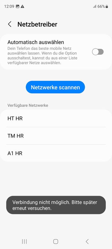

    Im Screenshot die angezeigten Netze... nur die manuelle Auswahl ist dann nicht möglich...
    Nach Aktivierung/Deaktivierung Flugmodus bin ich dann für kurze Zeit im A1 Netz registriert.

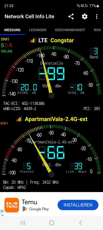

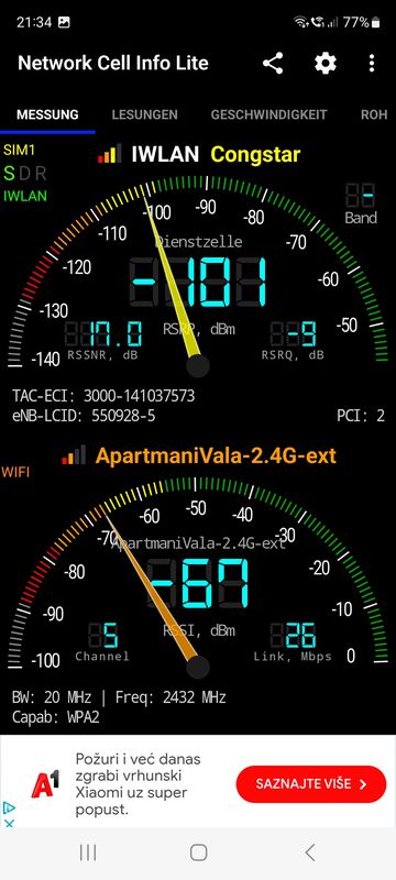

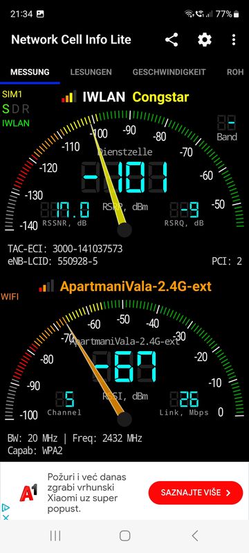

    Für technisch Interessierte habe ich 2 Netzmessungen von Network Cell angefügt.
    In der Ersten bin ich im Netz registriert, bei der Zweiten schon wieder rausgeflogen...
    Gruß sfrank

    Nachdem ich seit einigen Tagen manuell im A1 Netz in Kroatien eingeloggt bin kann ich jetzt mit Sicherheit sagen, dass die Einwahl in das Netz von Hrvatzski Telekom nicht funktioniert. Ich bin heute in einem Ort ca. 40 km von meinem Urlaubsort entfernt gewesen und hatte die gleichen Probleme, wie Tage zuvor. Auch hier die Meldung bei Hrvatzski Telekom "Verbindung nicht möglich. Bitte später erneut versuchen."
