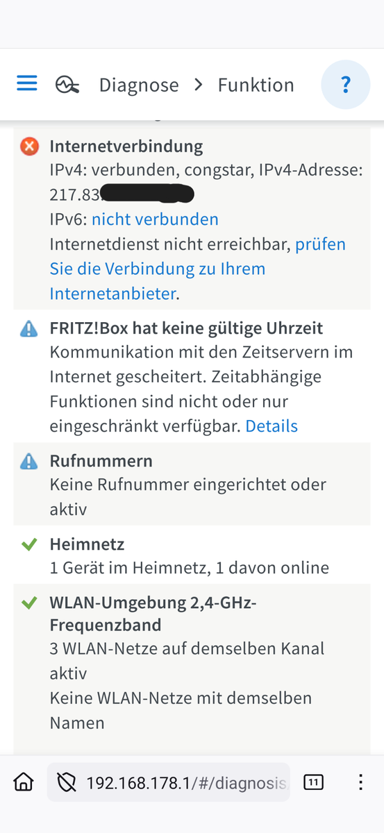

    bei mir wurde vor gut 1 Woche der DSL Internet Vertrag aufgeschaltet - leider hat da etwas nicht funktioniert, ich bin noch immer ohne Internet. Bei der durchgeführten Fehleranalyse der Fritzbox sieht eigentlich fast alles gut aus, bis auf "Internetdienst nicht erreichbar".
    Was ist gestört?

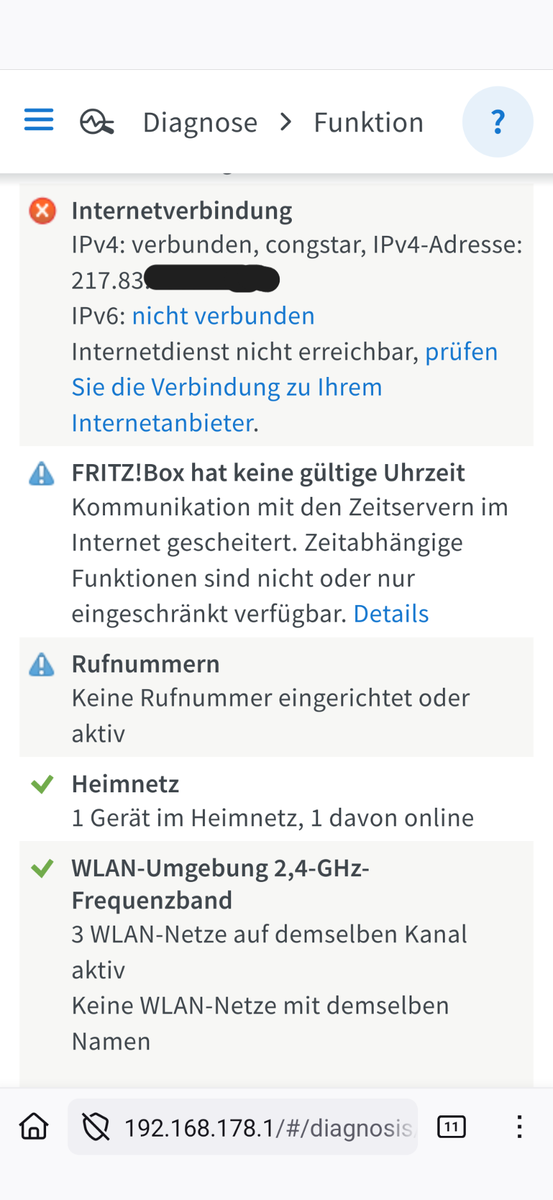

    Siehe Screenshot von der Fehleranalyse der Fritzbox. "Internetdienst nicht erreichbar". Die zum Teil geschwärzte ipv4 Adresse kann ich auf Anfrage zusenden sowie die örtliche Anschluss-ID mit Vorwahl. (Im Übrigen werde ich auf eine Info-Ansicht mit meiner örtlichen Anschluss ID weitergeleitet, wenn ich bei der Fehlermeldung im Screenshot auf den blau hinterlegten Link "prüfen Sie die Verbindung zu Ihrem Internetanbieter" klicke.)

  • "Internetdienst nicht erreichbar". Die zum Teil geschwärzte ipv4 Adresse kann ich auf Anfrage zusenden sowie die örtliche Anschluss-ID mit Vorwahl. (Im Übrigen werde ich auf eine Info-Ansicht mit meiner örtlichen Anschluss ID weitergeleitet, wenn ich bei der Fehlermeldung im Screenshot auf den blau hinterlegten Link "prüfen Sie die Verbindung zu Ihrem Internetanbieter" klicke.)
    Klingt nach einer Verschaltung oder aber bei der Aktivierung ist was anderes schief gelaufen.

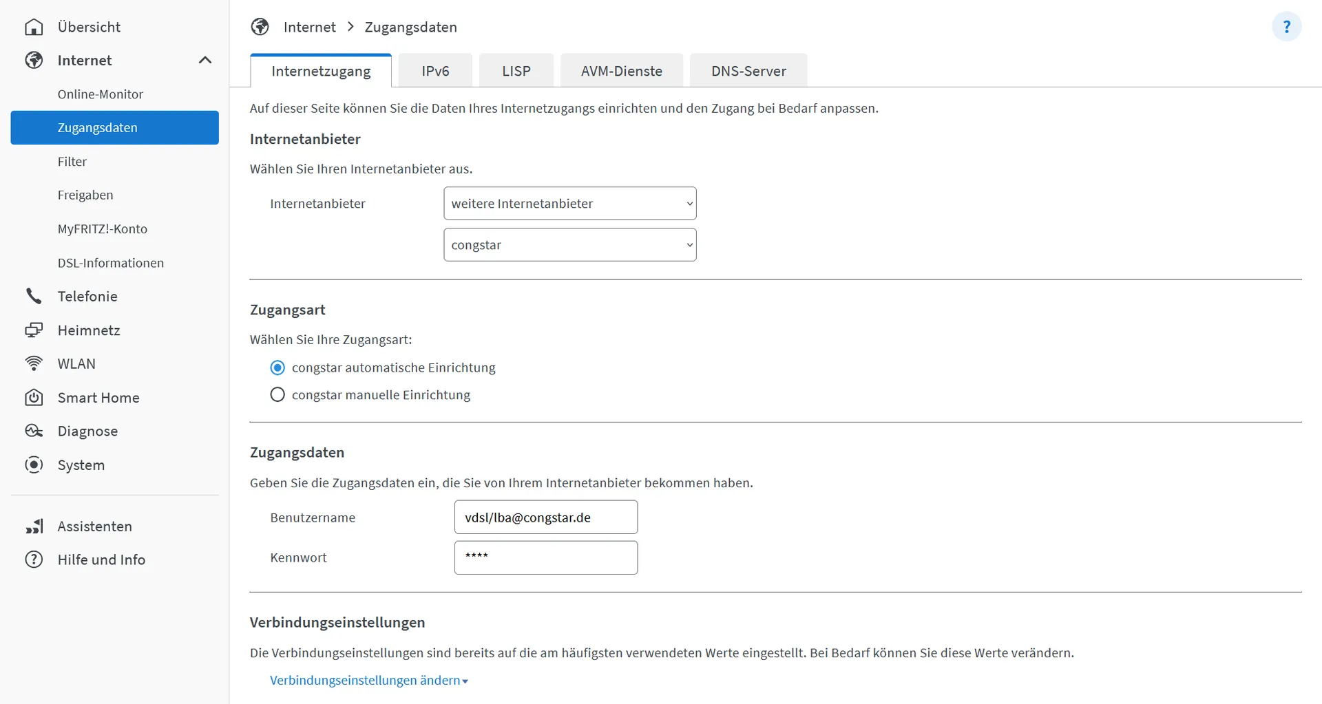

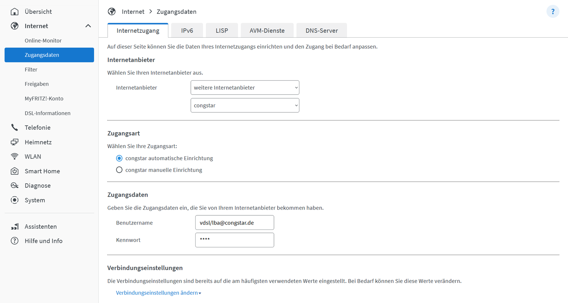

  • Hi!
    Hast du das mal geprüft?
    Hallo, ja das habe ich auch schon überprüft, bzw. in dieer Ansicht die Option "congstar automatische Einrichtung" ausgewählt.

    Das aus meiner Sicht merkwürdige ist ja auch, dass die Fritzbox sogar anzeigt, dass sie über congstar verbunden ist (siehe in meinen Screenshot aus dem ersten Post), aber hat halt kein Internet.
    p.s. über das LAN Kabel übrigens ebenfalls kein Internet.
