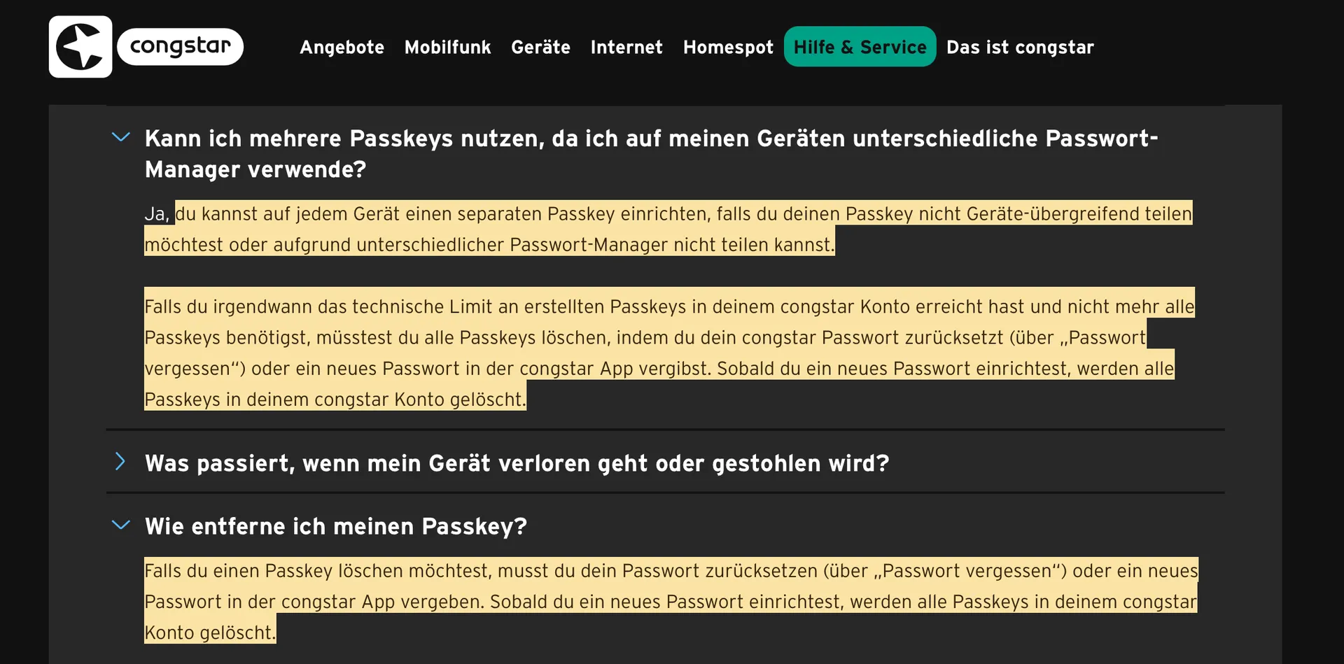

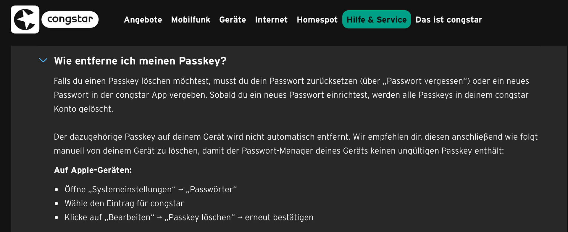

    Hier ist noch ein Screenshot von der Hilfeseite. Beide Dinge funktionieren nicht (mehrere Passkeys anlegen und Löschen durch Passwortänderung).

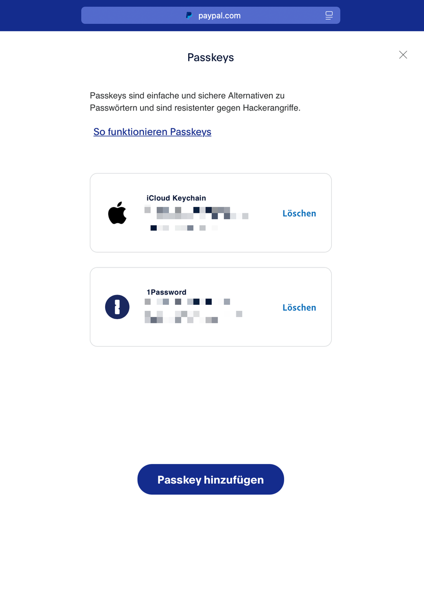

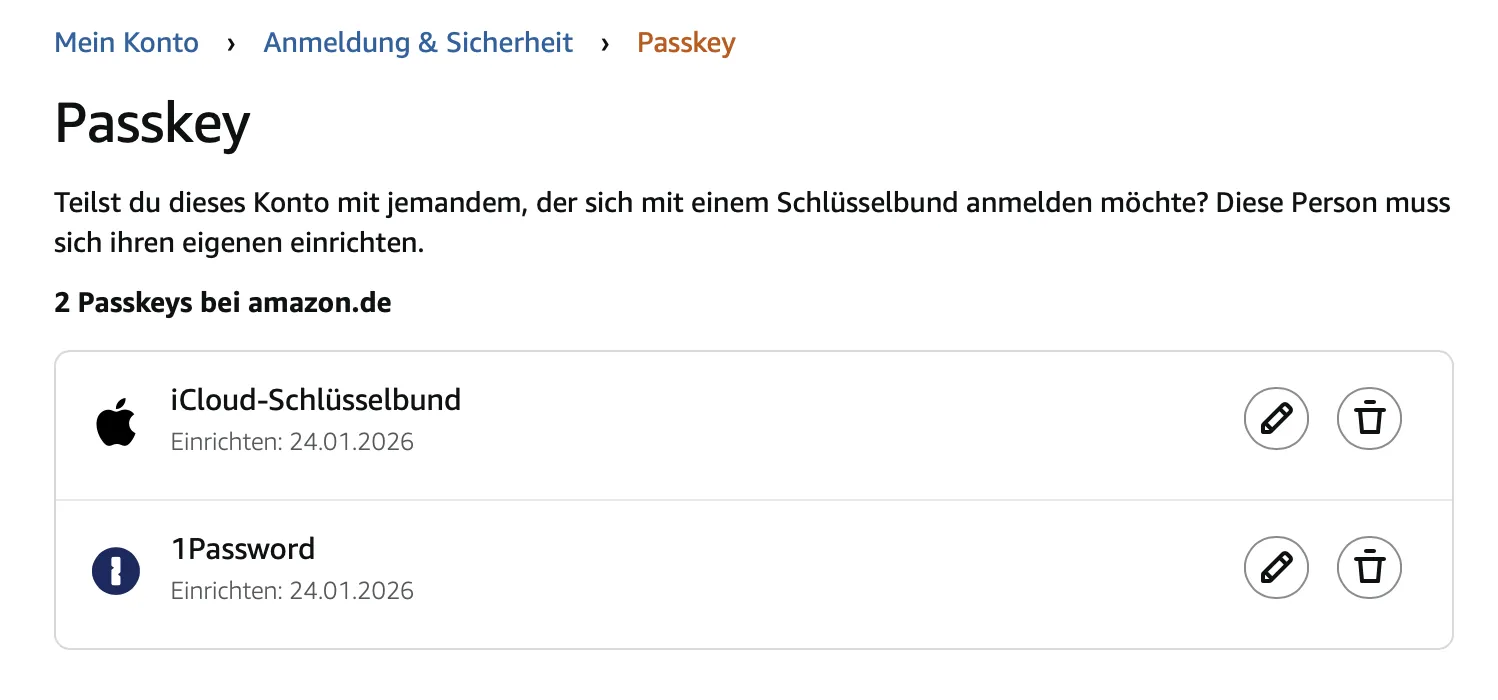

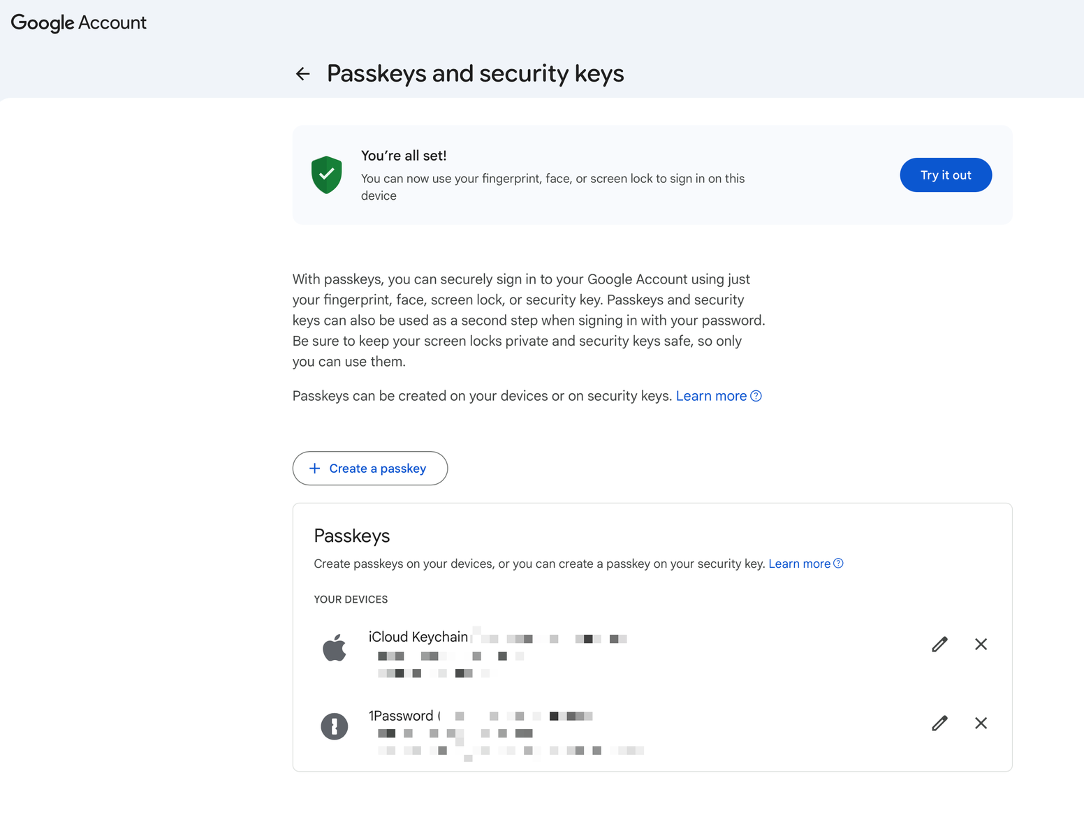

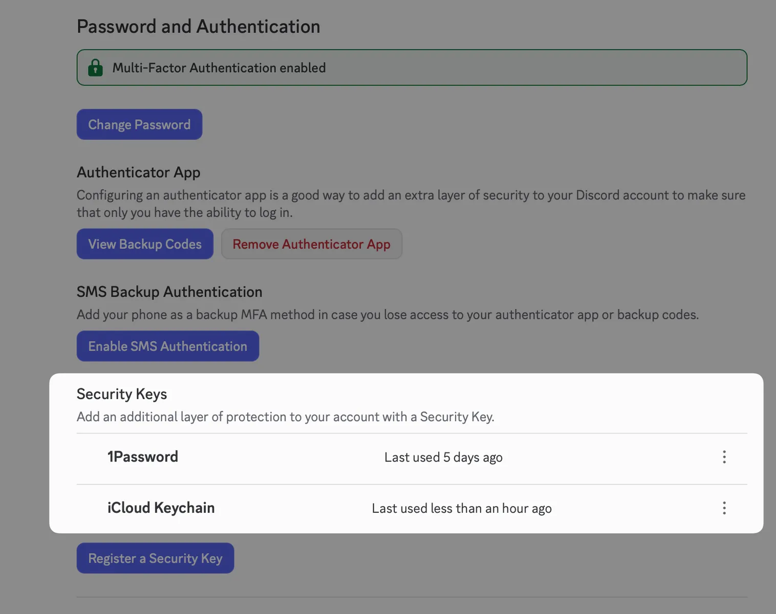

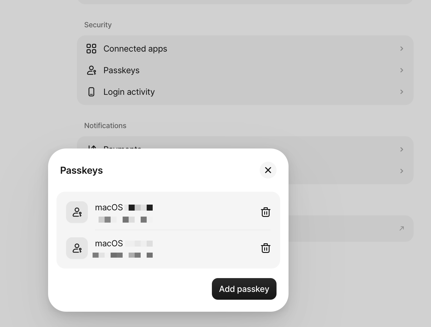

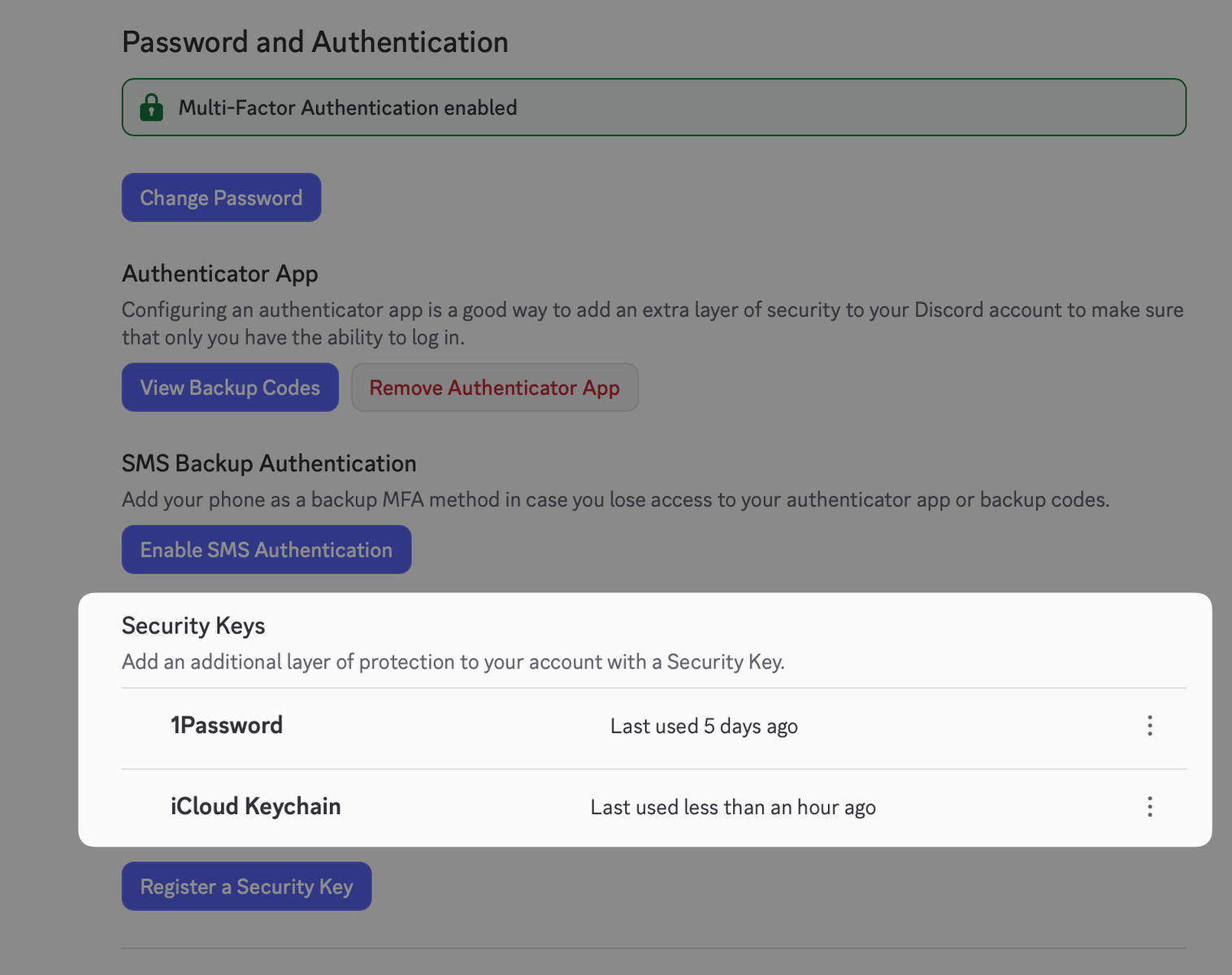

    Bei Google sieht die Option zur Verwaltung so aus:
    Setup/Geräte:

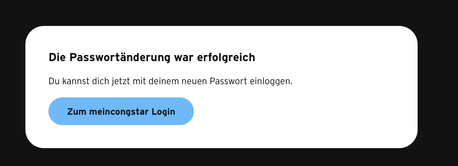

  • Hallo Tina,
    Ich habe jetzt alles noch einmal getestest, das hat etwas länger gedauert.
    Kurz: Auch ein Zurücksetzen des Passwortes über „Passwort vergessen“ führt nicht zur Löschung der im congstar-Konto gespeicherten Passkeys.
    Ich habe außerdem noch weitere Probleme gefunden…

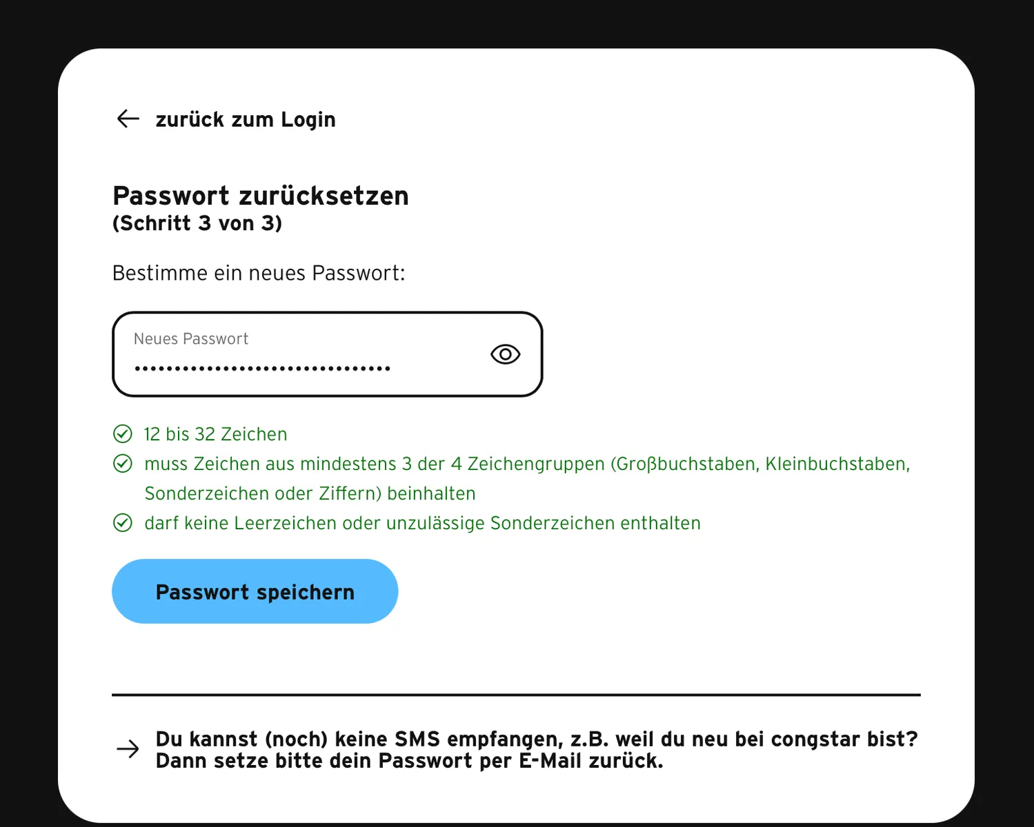

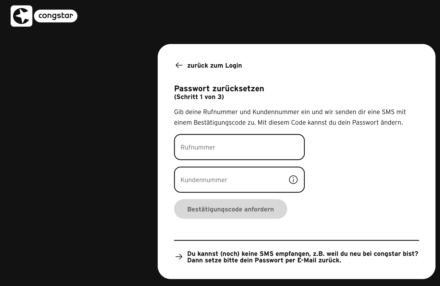

    Option 1: Passwort zurücksetzen mit Rufnummer, Kundennummer und SMS-Code
    Das Zurücksetzen hat geklappt.

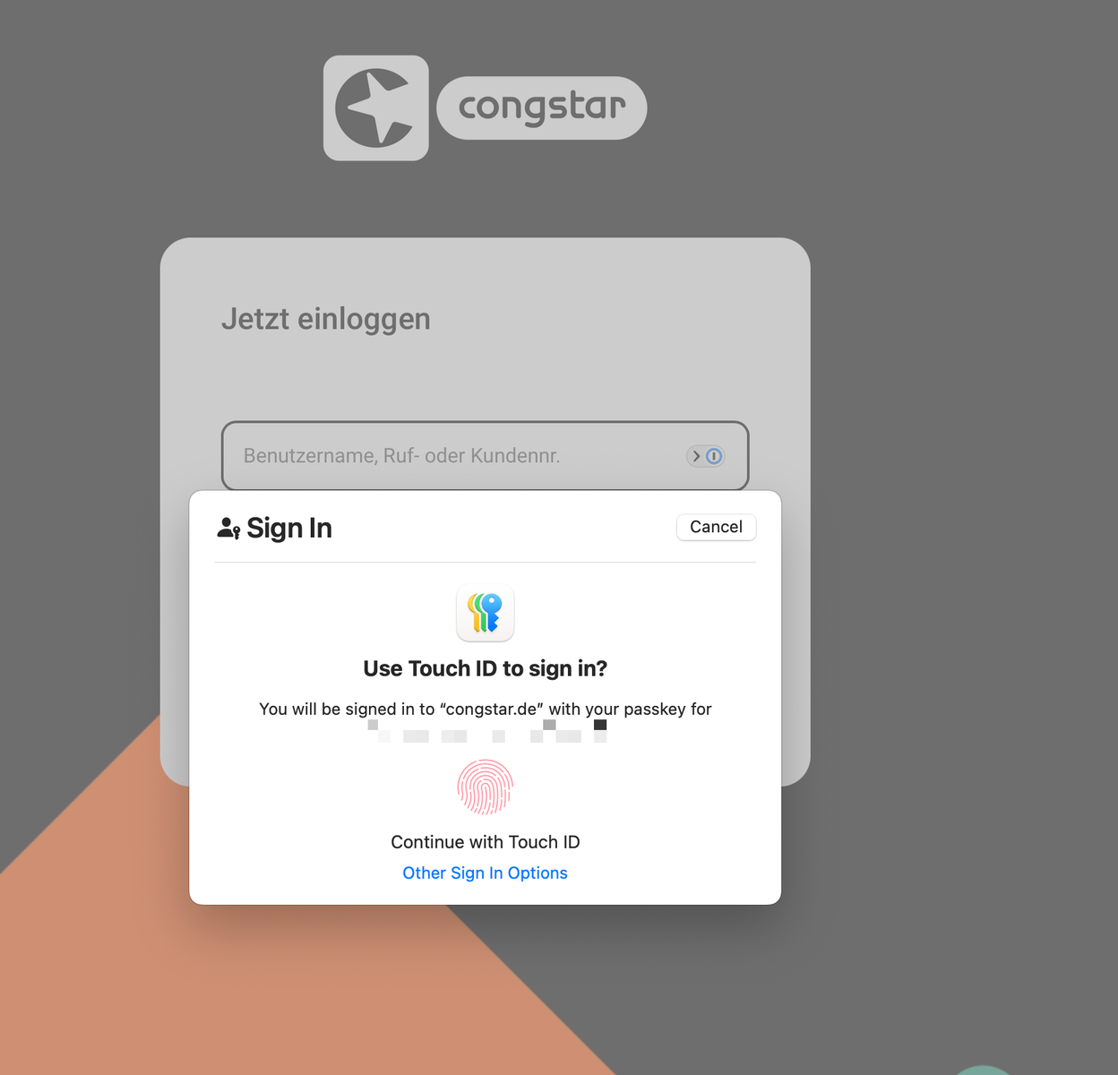

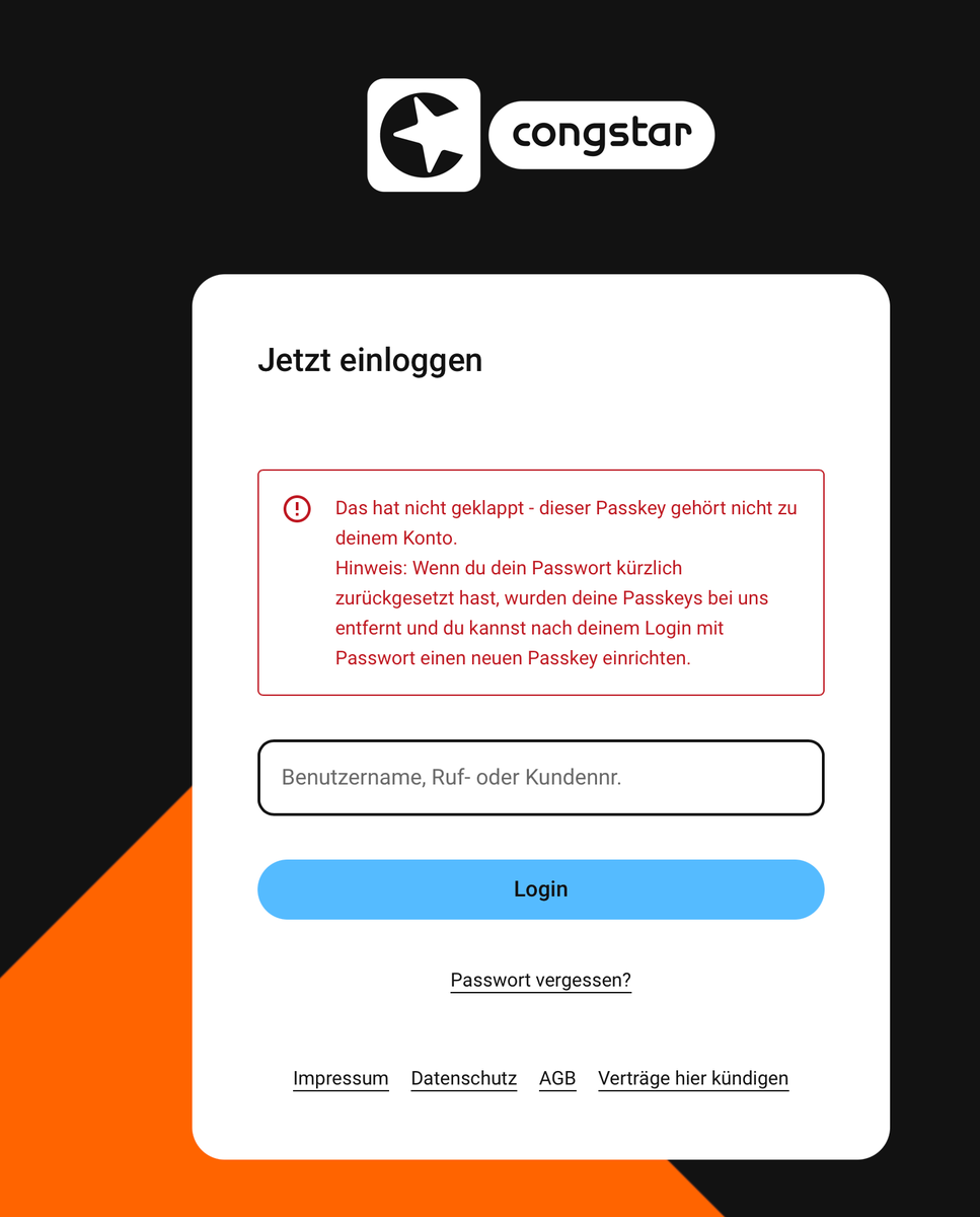

    Nach Vergabe eines neuen Passwortes konnte ich mich trotzdem noch mit dem Passkey einloggen, den ich am 08. Januar 2026 in iCloud Keychain erstellt habe. Es besteht also kein Unterschied zwischen der manuellen Änderung und dem Zurücksetzen des Passwortes über „Passwort vergessen“.
    Einmal im congstar-Konto gespeicherte Passkeys verbleiben dauerhaft im congstar-Konto. Das ist natürlich ein Problem. Die Dokumentation ist inkorrekt.

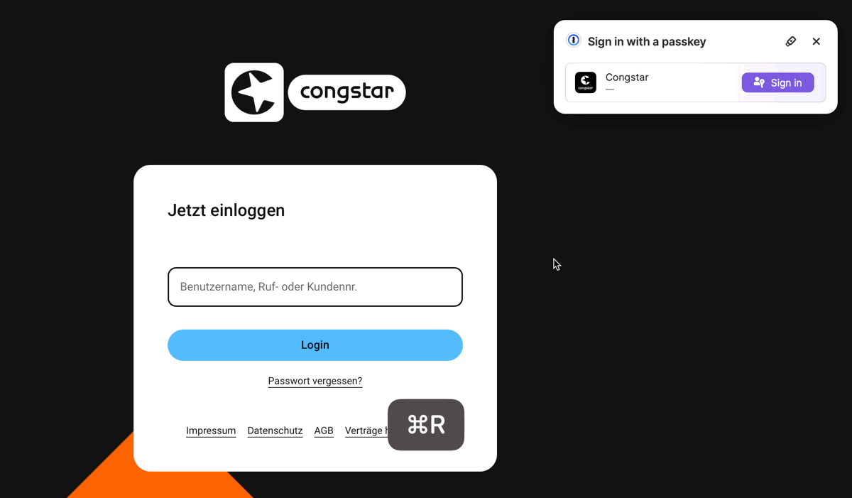

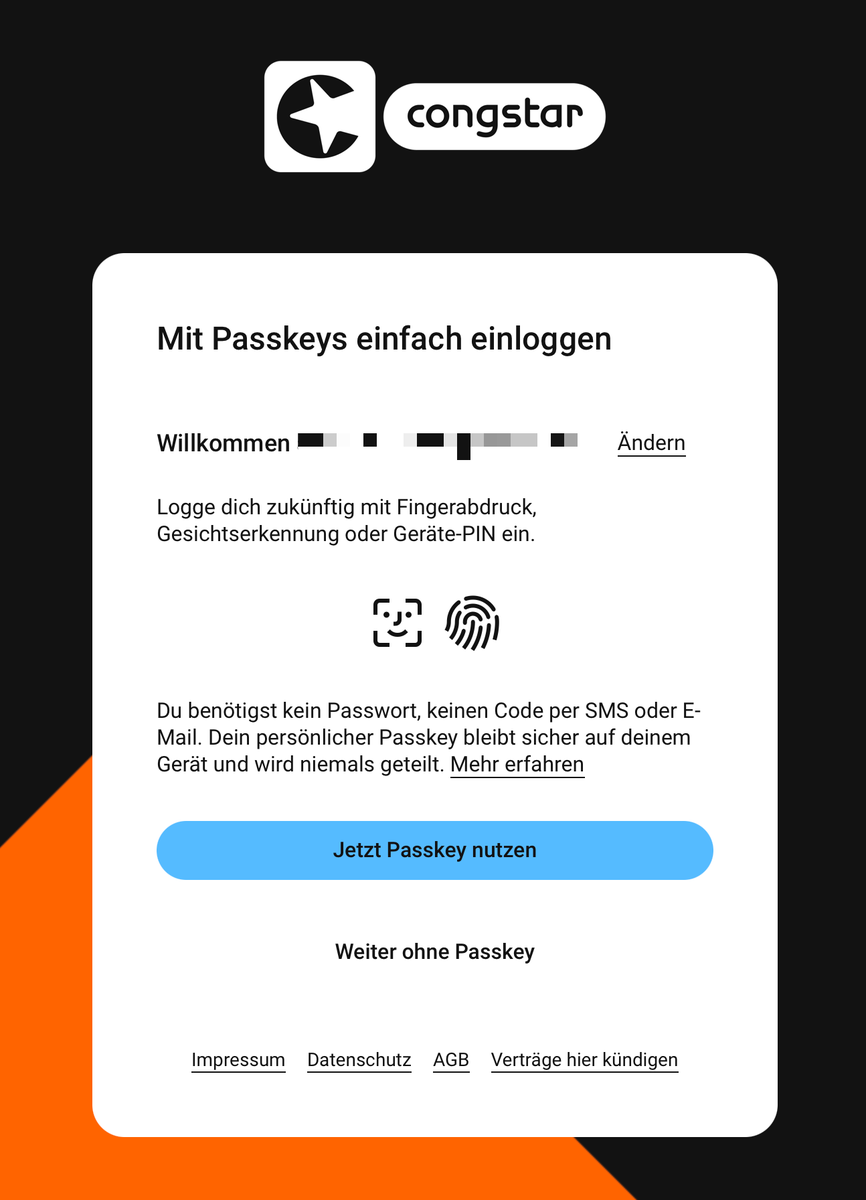

    Nach dem erneuten Einloggen mit (neuem) Passwort und SMS-Code, kam dann noch einmal die Frage, ob ein Passkey gespeichert werden soll. Das ist anders als nach den vorherigen Änderungen des Passwortes, bei denen diese Meldung nicht erschien. Möglicherweise wurde durch das Zurücksetzen ein anderer Login-Flow ausgelöst, der diese Meldung verursacht, obwohl der zuvor gespeicherte Passkey immer noch im congstar-Konto gültig ist. Ein Fehler im Fehler? Das Ganze sah so aus:

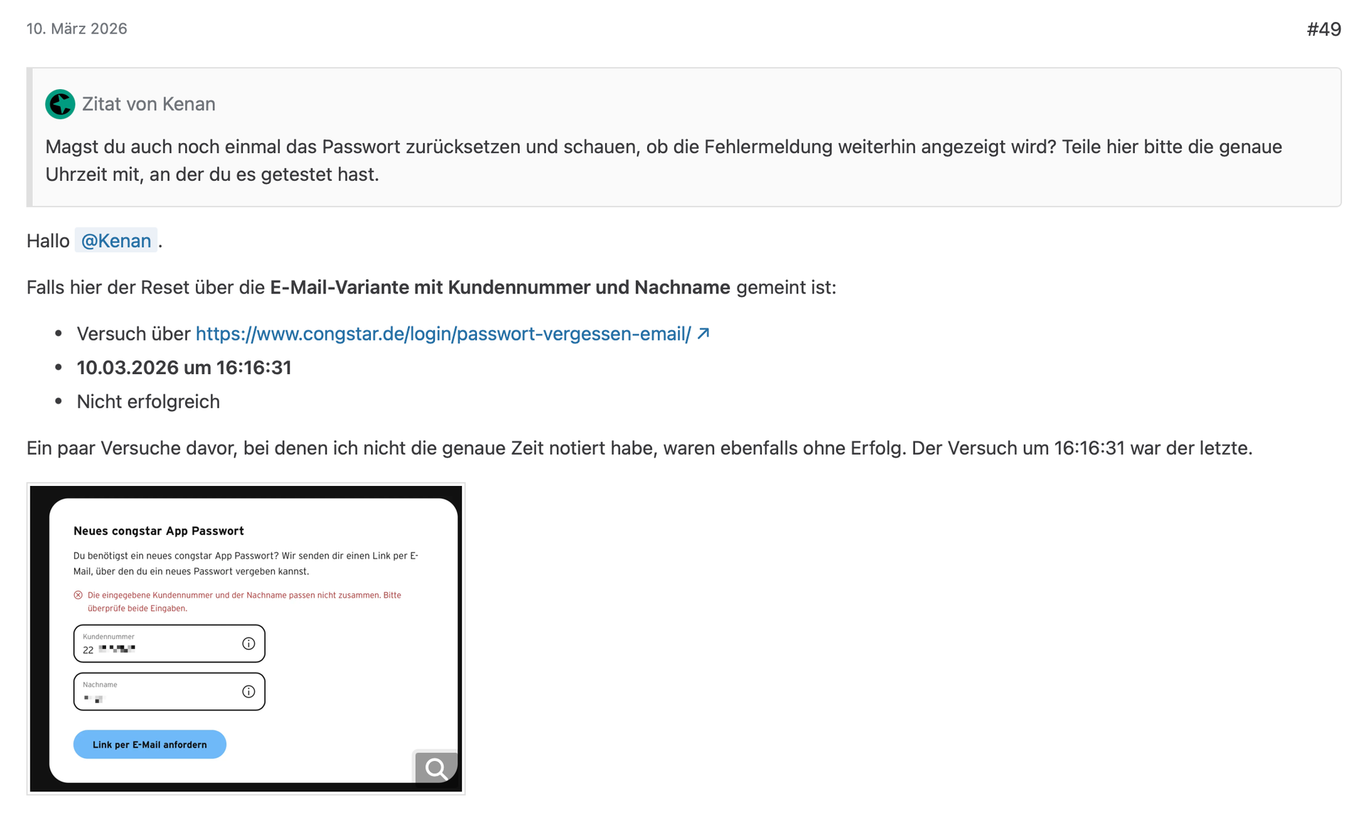

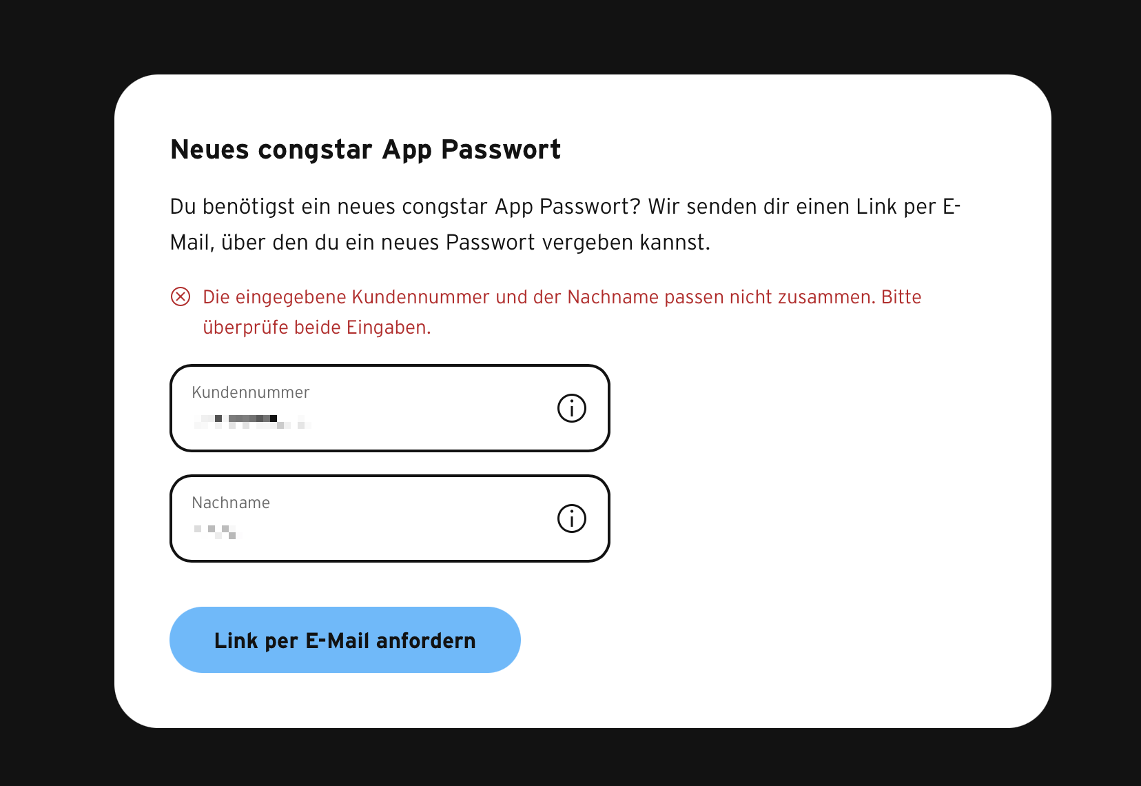

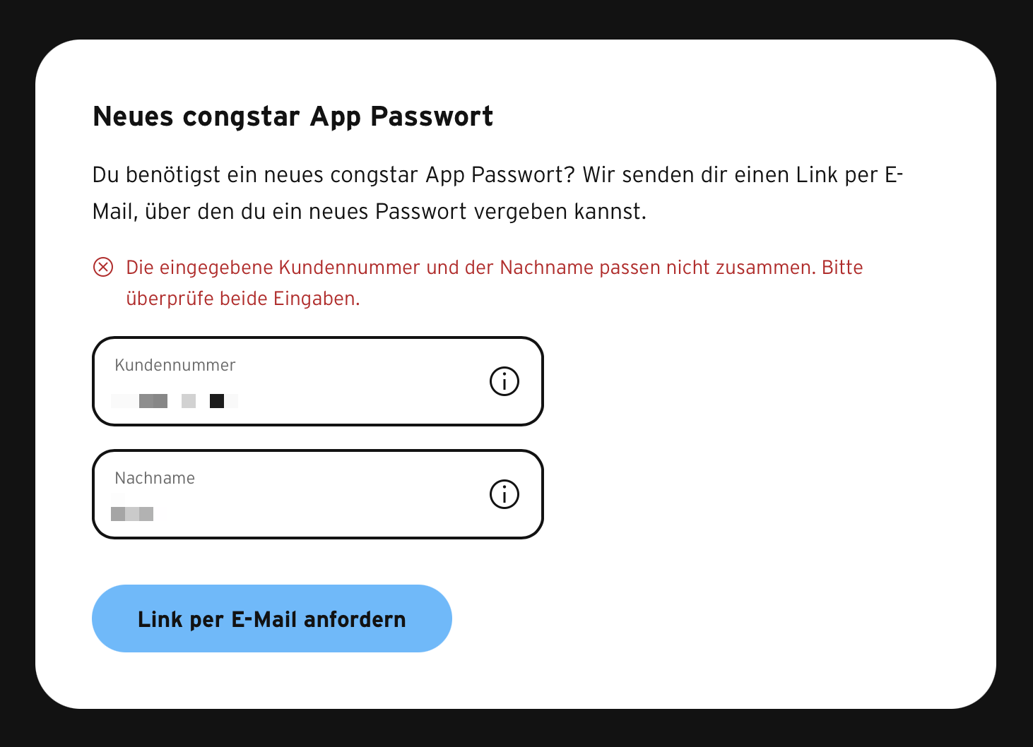

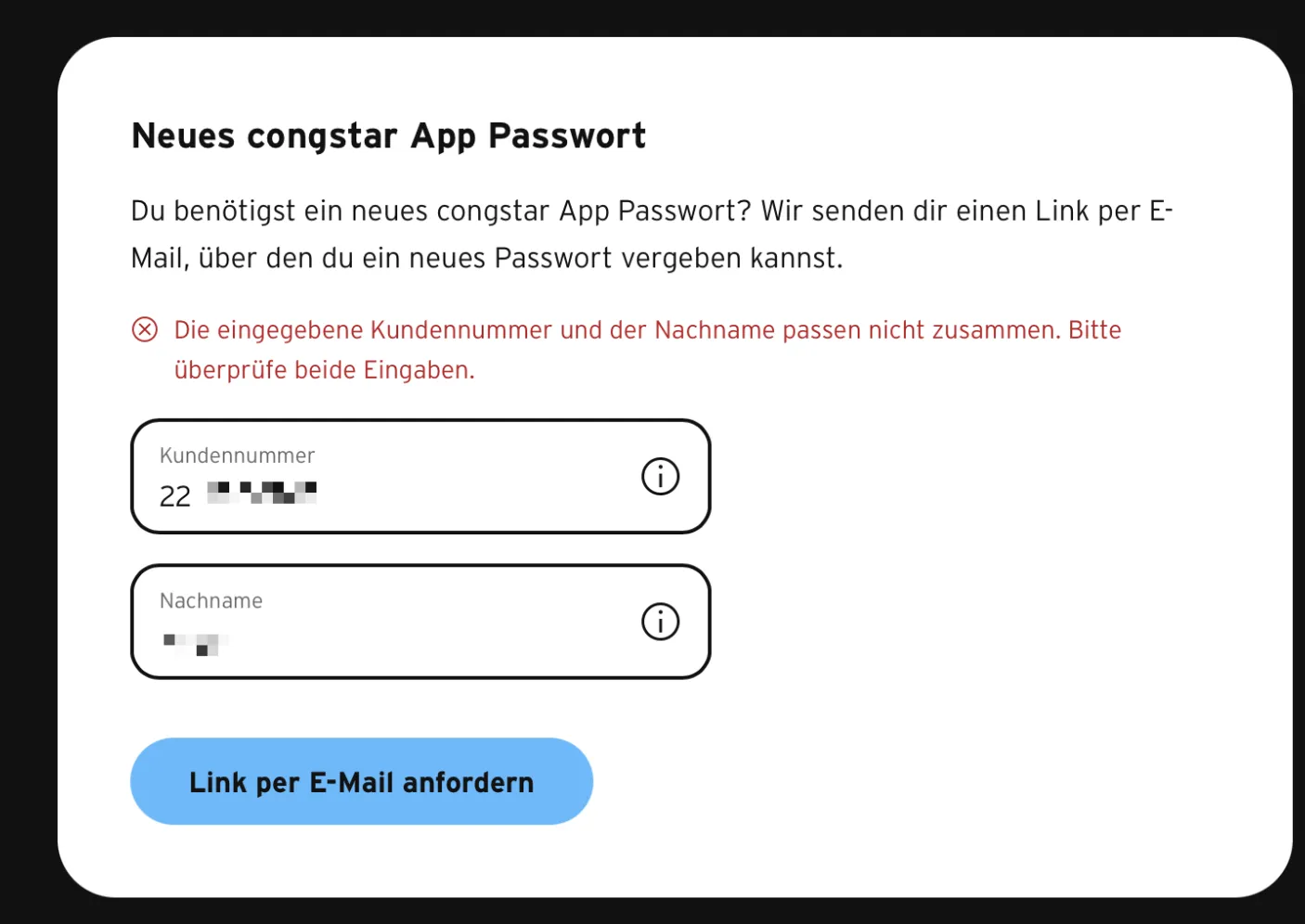

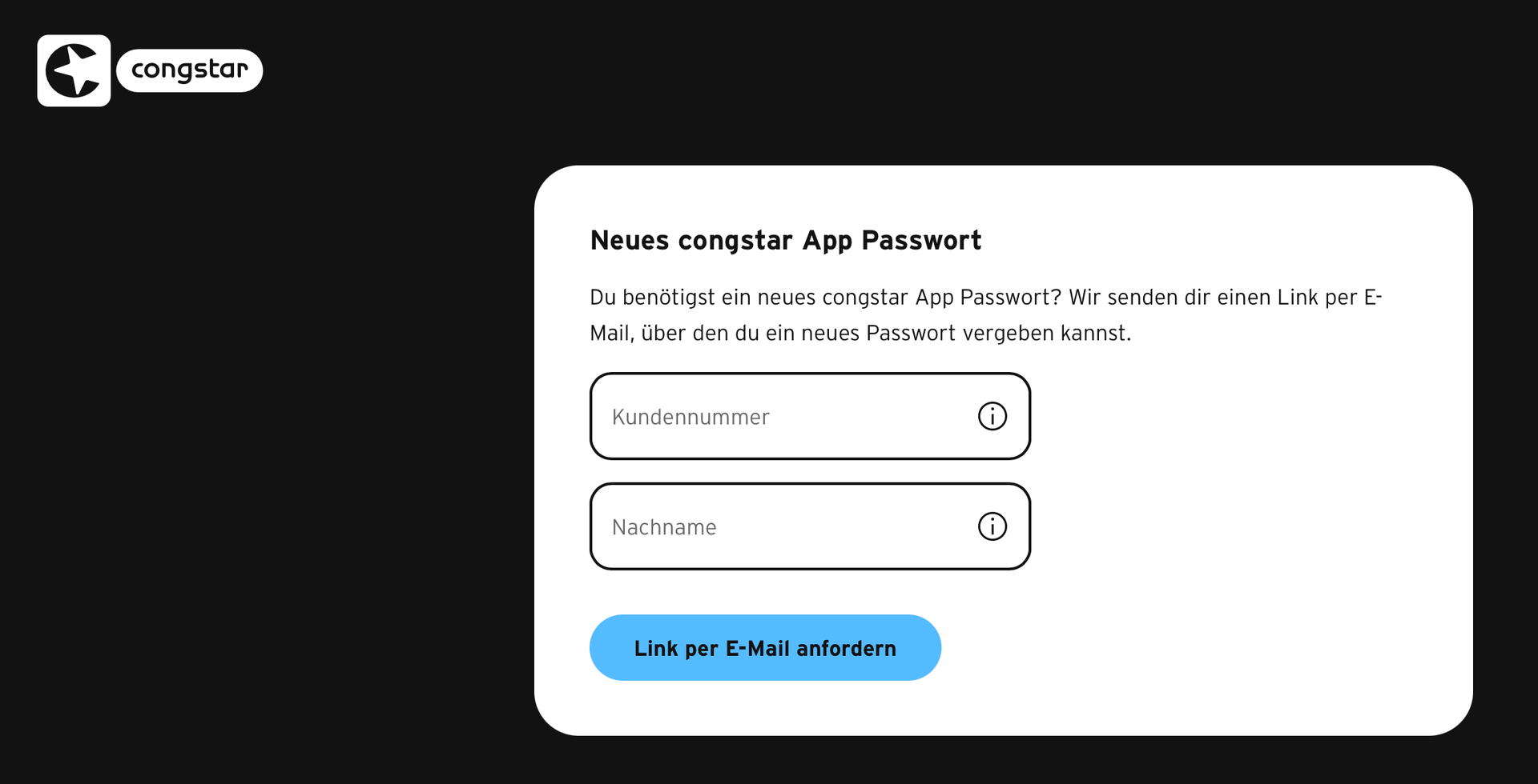

    Option 2: Passwort zurücksetzen mit Kundennummer, Nachname und E-Mail
    Diese Option wollte ich auch noch testen, sie funktioniert jedoch überhaupt nicht, da der Nachname nicht erkannt wird. Da die Kundennummer in Option 1 geklappt hat, gehe ich davon aus, dass der Fehler hier bei der Erkennung des Nachnamens liegt, da ich mehrmals manuell und über Kopieren und Einfügen der Kundennummer getestet habe (aus derselben Quelle (Passwort-Manager) wie in Option 1). Da es sich hundertprozentig um die korrekte Kundennummer und den korrekten Nachnamen handelt, kann ich diese Info nur so weitergeben. Fehlerquellen wie zusätzliche Leerzeichen wurden auch kontrolliert und ausgeschlossen.
    Der Link zu dieser Seite ist https://www.congstar.de/login/passwort-vergessen-email/.
    Hier noch ein Screenshot der Fehlermeldung.
    Tina: Könnte bitte jemand meine im Profil hinterlegten Daten (Kundennummer, Nachname) als korrekt bestätigen? Diese funktionieren jedenfalls nicht mit Option 2.

    Insgesamt wäre es viel sinnvoller, wenn es, ähnlich wie bei allen anderen Diensten, die die Nutzung von Passkeys anbieten, eine Option gäbe, diese zu verwalten (hinzufügen, löschen, umbenennen). Google, PayPal usw. machen das so. Die Nutzung bei congstar ist intransparent.

    Die Dokumentation von congstar ist hier auch eindeutig. Sie gibt sogar an, dass man nach der Löschung der Passkeys aus dem congstar-Konto im Anschluss auch noch lokal löschen muss. Eine Änderung des Passwortes hätte die Passkeys also schon vorher ungültig machen müssen.

    Das Passwort kann ich auch so erneuern. Laut congstar Hilfe wird der öffentliche Schlüssel aber gelöscht, sobald das PW geändert wurde, was aber anscheinend derzeit nicht der Fall ist. Das wurde ja schon an die entsprechende Fachabteilung zur Detailklärung weitergegeben.
