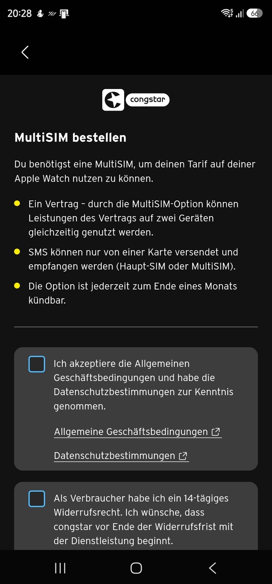

    Für einige Modelle müsste es dennoch gehen, und nun mit einem Schritt weniger:
    eine MultiSim kann nun *direkt* als eSIM bestellt werden und ist über die congstar App dann innerhalb kurzer Zeit verfügbar.

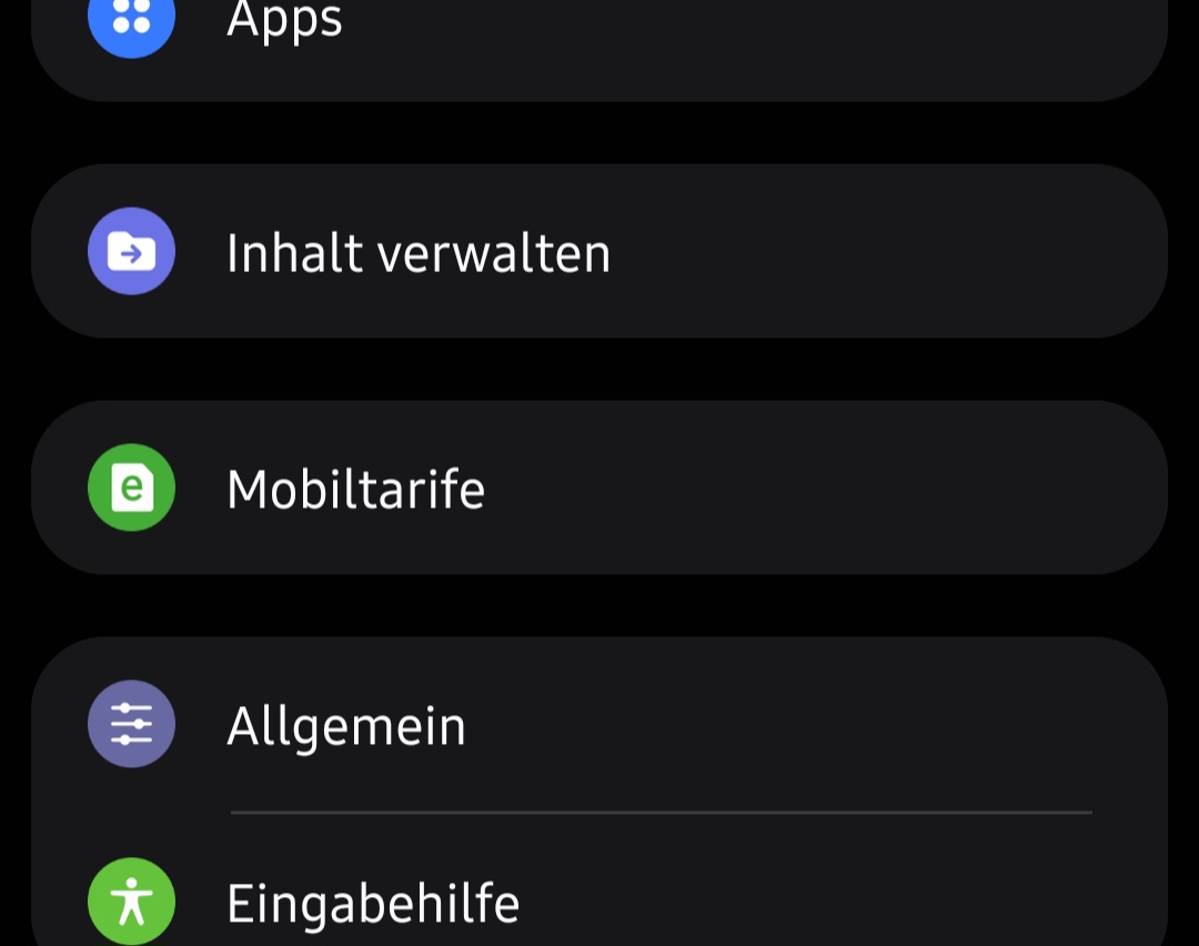

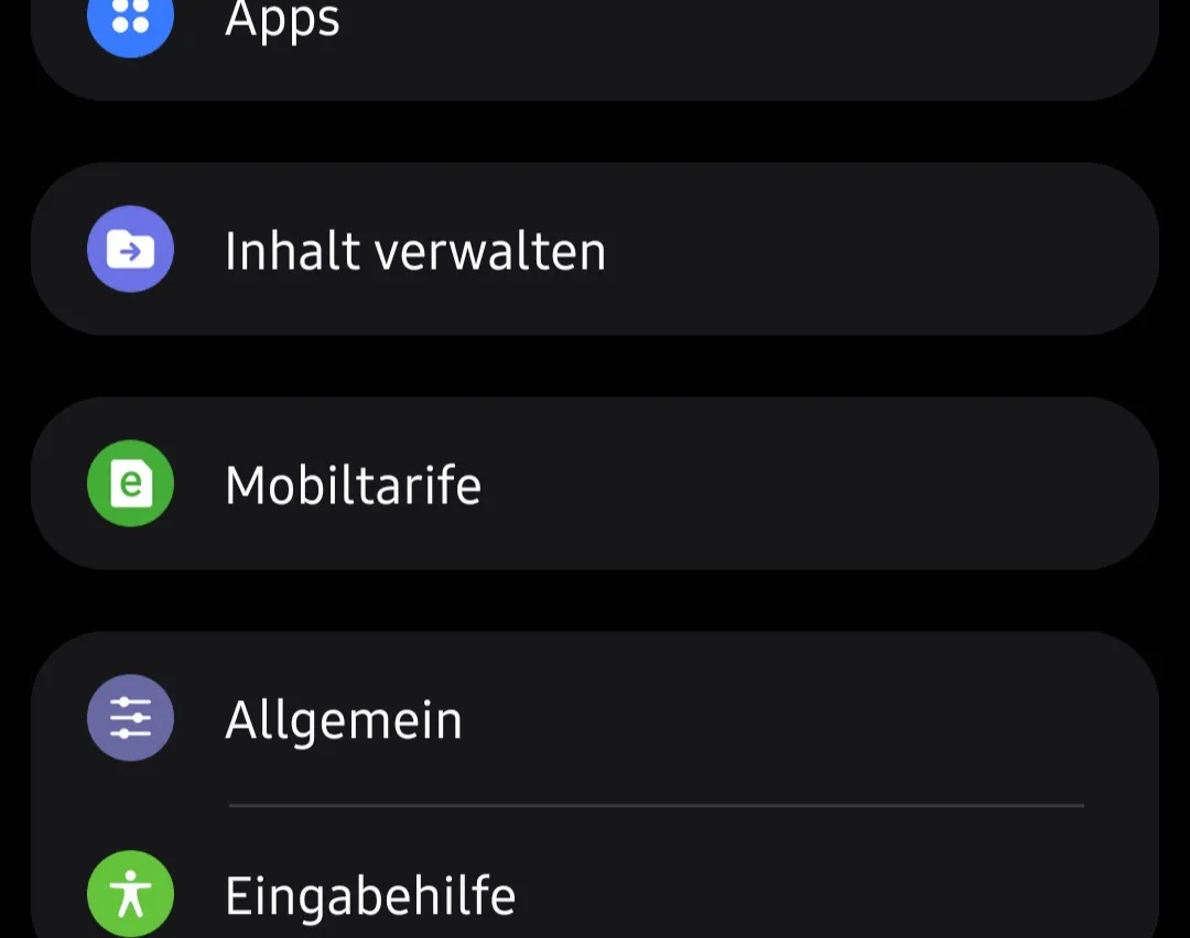

    Nun geht es auf dem Handy in die Wear App der Uhr. "Einstellungen ... Mobiltarife"

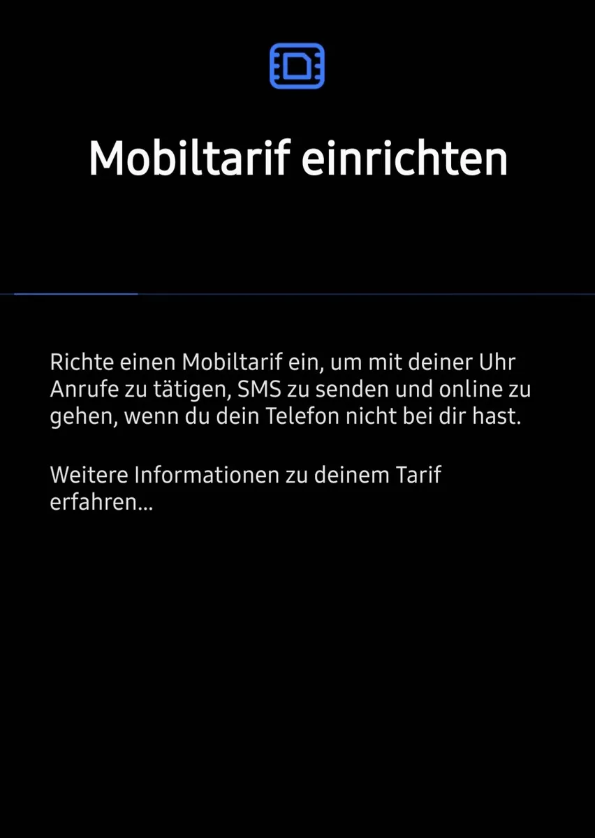

    Jetzt wird automatisch der Entitlement Server gesucht...

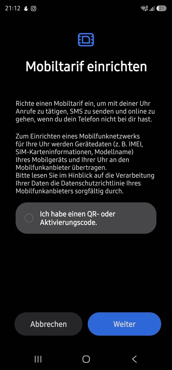

    Wird nach längerer Suche (kann Minuten dauern) keiner gefunden, gibt es aber danach eine andere Option mit der Schaltfläche "ich habe einen QR- oder Aktivierungscode" (wenn nicht beim ersten Versuch zu sehen, dann ein paarmal neu suchen). Die Option anhaken und "weiter".

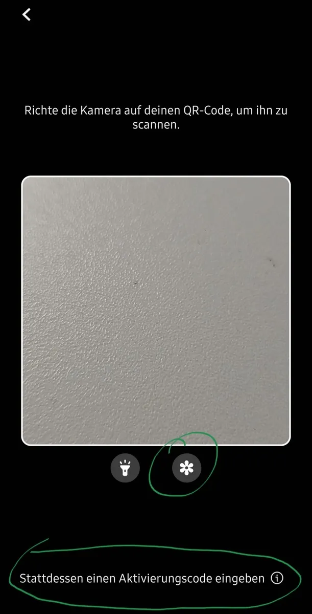

    Es erscheint ein QR-Code-Scanner Kamerabild. Da man vom eigenen Handy schlecht fotografieren kann, gibt es darunter ein Symbol für die Fotogalerie. Dort kann der frische Screenshot ausgewählt werden, und jetzt sollte die eSim auf die Watch wandern.

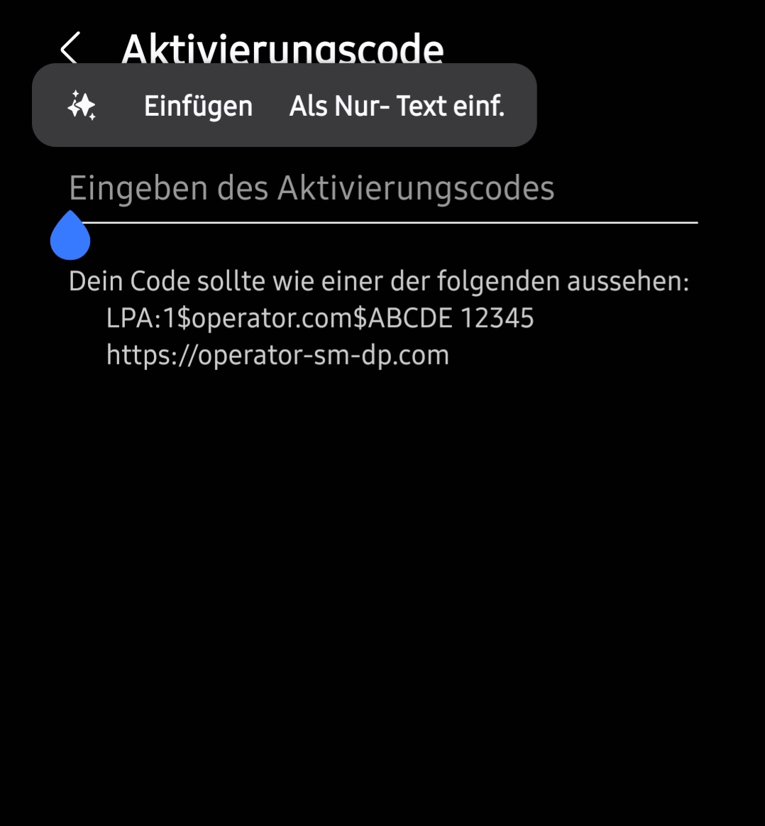

    Wem das mit QR und screenshot zu umständlich ist, hat den kryptischen Aktivierungscode in der Zwischenablage. Auf dem Bildschirm mit dem QR-Scanner gibt es unten die Option, den Aktivierungscode zu verwenden.
    Drauf und den Code aus der Zwischenablage einfügen.
    Damit sollte die Samsung Watch nun selbst eine autarke mobile Verbindung haben.
