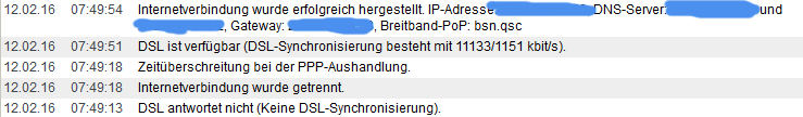

    Seit Monaten habe ich (wie ich nun im Forum gelesen habe sind auch andere Betroffen) in unregelmäßigen Abständen PPPOE-Fehler. Ansonsten war alles normal. Nach ca. 2 Minuten war dann wieder alles gut und es ging weiter.
    Ich hatte das Problem schon zwei mal gemeldet, aber da wurde ich immer vertröstet und das Problem wurde abgestritten/klein geredet. Passiert war dann nichts. Aussage war: Der Support kann das Problem nicht reproduzieren. Auch Log-Files der FritzBox haben nicht geholfen.
    Seit heute Nachmittag ist die Geschwindigkeit meiner Verbindung auf Schneckenniveau gefallen. Youtube-Videos in 720p sind unmöglich. 360p ist das höchste der Gefühle.
    Inzwischen hab ich den Rechner neugestarten, mit dem Lapop versucht, am Tablet/Smartphone getestet. Überall das gleiche Problem.
    Zusäzlich habe ich noch die Fritzbox 7330 neugestartet, auf Werkseinstellungen zurückgesetzt, Kabelverbindungen neu gesteckt. Problem bleibt. Keine vernünftige Geschwindigkeit mehr verfügbar.
    Nur die PPPOE-Fehler waren in den Logs zu sehen. Das sah dann genau so aus wie bei den anderen Fällen hier im Forum. Nach dem Neustart/Werksreset am Router sind die Logs natürlich weg. Die reduzierte Geschwindigkeit war in den Logs nich zu sehen.

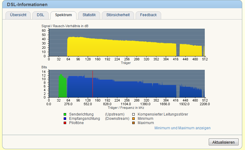

    Mit deinem Problem wird sich die Technik befassen müssen, denn Du kannst an deinem fehlerhaften Spektrum nichts ändern.
    Beachte bitte, dass jede Störung individuell betrachtet werden muss, da bei dem einen Kunden die Telekom der Leitungseigner ist und den nächsten wieder QSC, wie bei dir. Auch müsste dann noch geschaut werden, ob ADSL2+ oder VDSL geschaltet wurde. Daher bitte nichts vermischen.

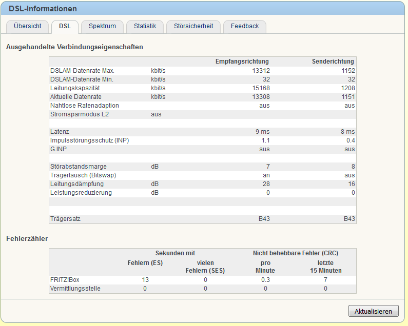

    Sehr lobenswert, dass Du Screenshots angehängt hast. :thumbup:

    Was ist denn mit dem Spektrum nicht in Ordnung? Als Laie auf dem Gebiet kann ich da so garnix sehen.

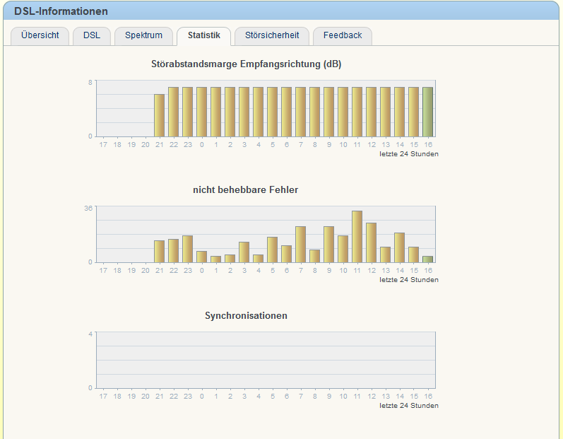

  • Würde ich nicht >vermuten<. Aber wissen tue ich es auch nicht genau.
    Es ist ADSL2+ und da sind CRC-Fehler etwas ganz normales. Deine sind sogar sehr wenig.
    CRC-Fehler können auch "von außen" beeinflusst werden, zum Beispiel wenn jemand mit einem Fahrstuhl fährt, oder der Nachbar sein Essen in der Mikrowelle aufwärmt, aber auch viele andere elektrische Geräte.
    Aber über dein CRC-Aufkommen brauchst Du dir absolut keine Sorgen machen. ;)

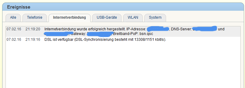

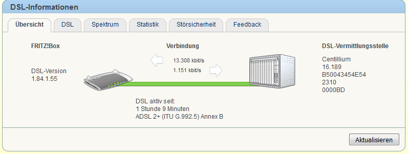

  • Der Support hat mir geschrieben. Meine Leitungsgeschwindigkeit wurde reduziert. Warum nach zwei Jahren jetzt nur noch 10 statt 13 Mbit möglich sein sollen erschließt sich mir nicht wirklich.
    Mal abwarten ob die PPPOE-Fehler aufhören. Die Geschwindigkeit war gestern nacht und heute morgen teilweise wieder normal (auch vor der Drosselung).

    wenn die Leitung selbst nicht ausgebaut worden ist, jedoch immer weitere Anschlüsse an die Leitung realisiert werden, verringert sich leider mit der Zeit auch die für jeden Kunden erhältliche Bandbreite, bzw. eine höhere kann zu Störungen führen. Dementsprechend wird von den Netzbetreibern auch dessen Ausbau geplant.
    Die Analyse der KollegInnen hat ergeben, dass du leider nicht die komplette Maximalgeschwindigkeit von 16Mbit/s ausnutzen kannst. Trotzdem wurde dieser Maximalwert quasi versucht zu übertragen, was in absolut vereinfachter Kurzfrum erklärt die Datenverluste und Verbindungsabbrüche erklären kann.

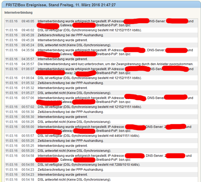

  • Nachdem sich die Sache eine Woche oder so erledigt hat (und gleich zwei Techniker telefonisch nachgefragt haben ob alles OK ist) geht es wieder berg ab.
    Die Logs aus der Fritzbox habe ich angehängt. Alleine heute über 40 DSL-Abbrüche. Die Tage davor waren auch alles als einwandfrei. Wenn ich das Forum so lese, scheint es da wohl ein größeres Problem zu geben.
