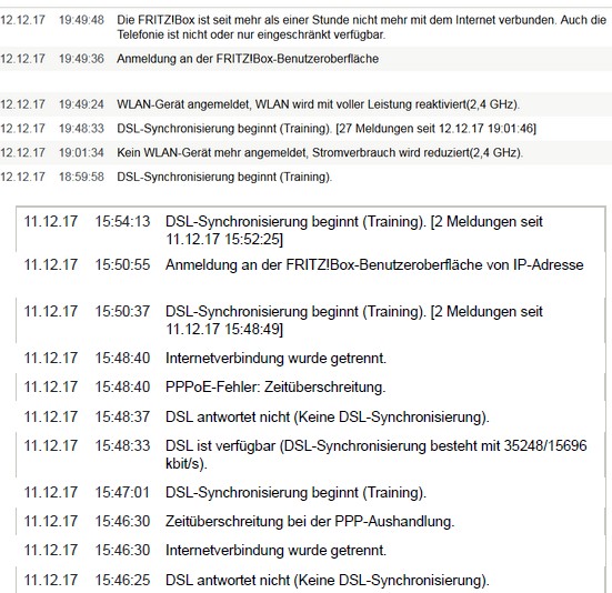

  • Da wie üblich wieder nur die vorgefertigte Liste (Routerneustart, vom Strom trennen, blablabla) abgearbeitet wurde und es natürlich keinerlei Nutzen brachte, biss ich in den sauren Apfel und kaufte mir für teuer Geld eine Fritzbox 7590.

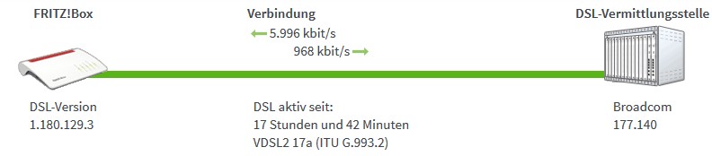

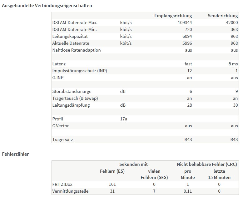

    Diese konnte nun immerhin zur DSL-Vermittlungsstelle verbinden, allerdings nur mit 5Mbit/0,9Mbit (Down/Up), wobei der reelle Download bei 650KB/s liegt.

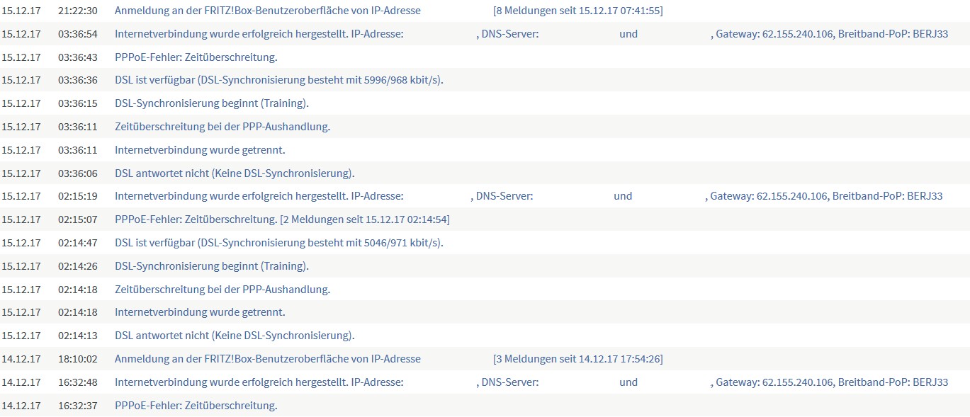

    Das mag wohl daran liegen, dass ich nun mit der neuen Fritzbox zwar keine Fehlermeldung "DSL-Synchronisation beginnt (Training)" ohne fehlende Anbindung mehr bekomme, dafür aber "Zeitüberschreitung bei der PPP-Aushandlung" und "PPPoE-Fehler: Zeitüberschreitung".
    Mir wurde zwar gesagt, dass ein Techniker sich innerhalb von 48h um die Störung kümmern wolle, aber ich habe die Befürchtung, dass mir genau das hier blühen wird: https://www.schnatterente.net/technik/v-dsl-…om-pppoe-fehler
    Daher bitte ich Congstar nochmal eindringlich darum, dass sie einem Telekomtechniker bescheid geben, dass ich auf eine andere Linecard im DSLAM geklemmt werde.

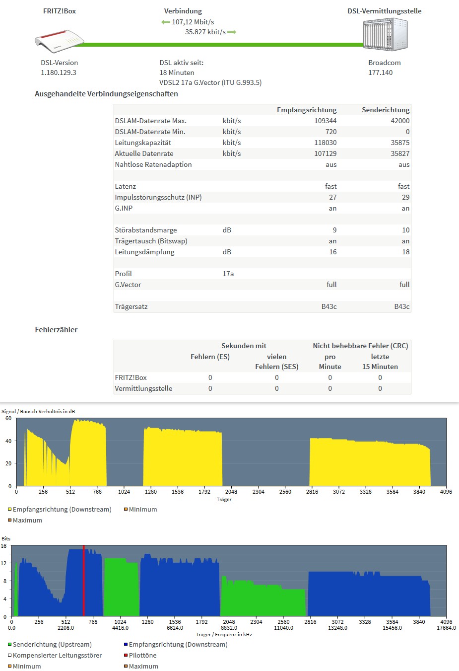

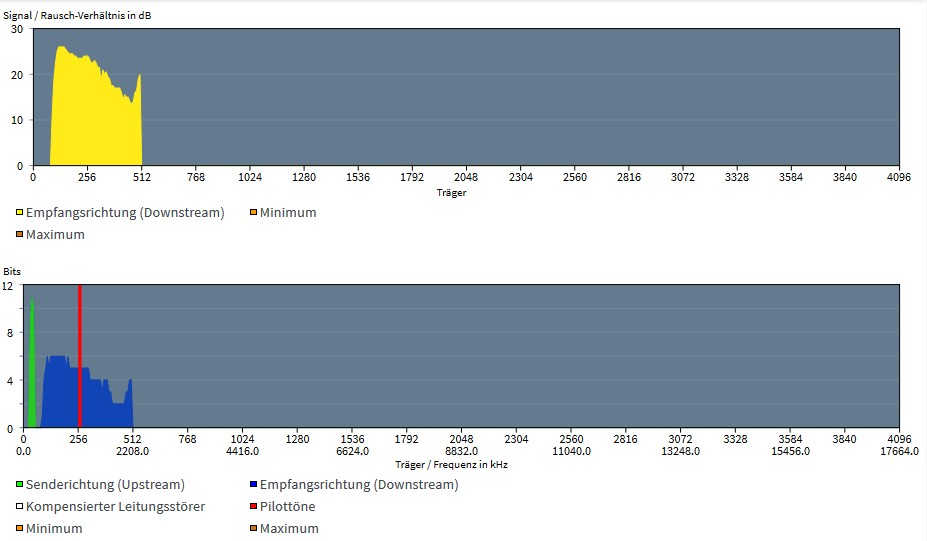

    Es muss nicht gleich so düster kommen wie im Link. Allerdings liegt bei dir so ziemlich alles im argen was nur im argen liegen kann. Dein Spektrum ist derart leer, dass du bald wegen der "DSLAM Datanrate Min" nimmer connecten könntest.
    Bei der Behebung könnte man auch gleich mal die Vectoring Prozessor Karte resetten, denn die ist aus.

    Betrachtet man dein Spektrum (gelbe Grafik bis 512) sieht man die Risse und das spricht für mich dafür, dass das ein EMV Störer ist. Ein Anbieterwechsel bringt da nichts.
    Du könntest mal was probieren:
    http://fritz.box/internet/dsl_line_settings.lua
    Setze mal "Impulsstörfestigkeit (INP)" 3 Punkte nach links, in Richtung Stabilität.
    Setze mal "Angestrebte Störabstandsmarge" 1 Punkt nach links, in Richtung Stabilität.
    Damit könnte man die Situation vielleicht(!) etwas verbessern. Die Störungsmeldung muss allerdings bestehen bleiben, da es so keine Dauerlösung sein kann.
