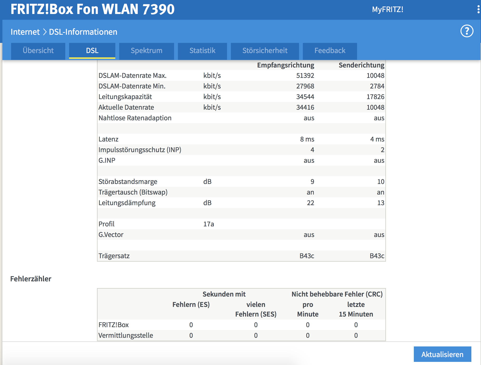

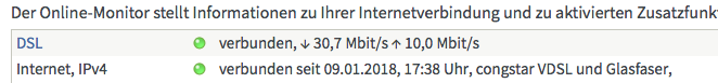

      Hallo!
      Entschuldigung für mein schlechtes Deutsch.
      Mein Internet funktioniert heute nicht. DSL trennt und verbindet sich wieder. Manchmal habe ich keine Verbindung. Wenn es funktioniert, ist es nur die halbe Schnelligkeit. Für die letzte Stunde habe ich überhaupt keine Verbindung.
      Kann mir jemand helfen?

      Ja, ich habe den Router schon neugestartet, aber es hat nicht geholfen. Ich habe diese Probleme seit heute Morgen (~11:00 09.01.2018). Es funktioniert jetzt seit halb Stunde aber sagt "↓ 28,0 Mbit/s" (muss ~50 sein).

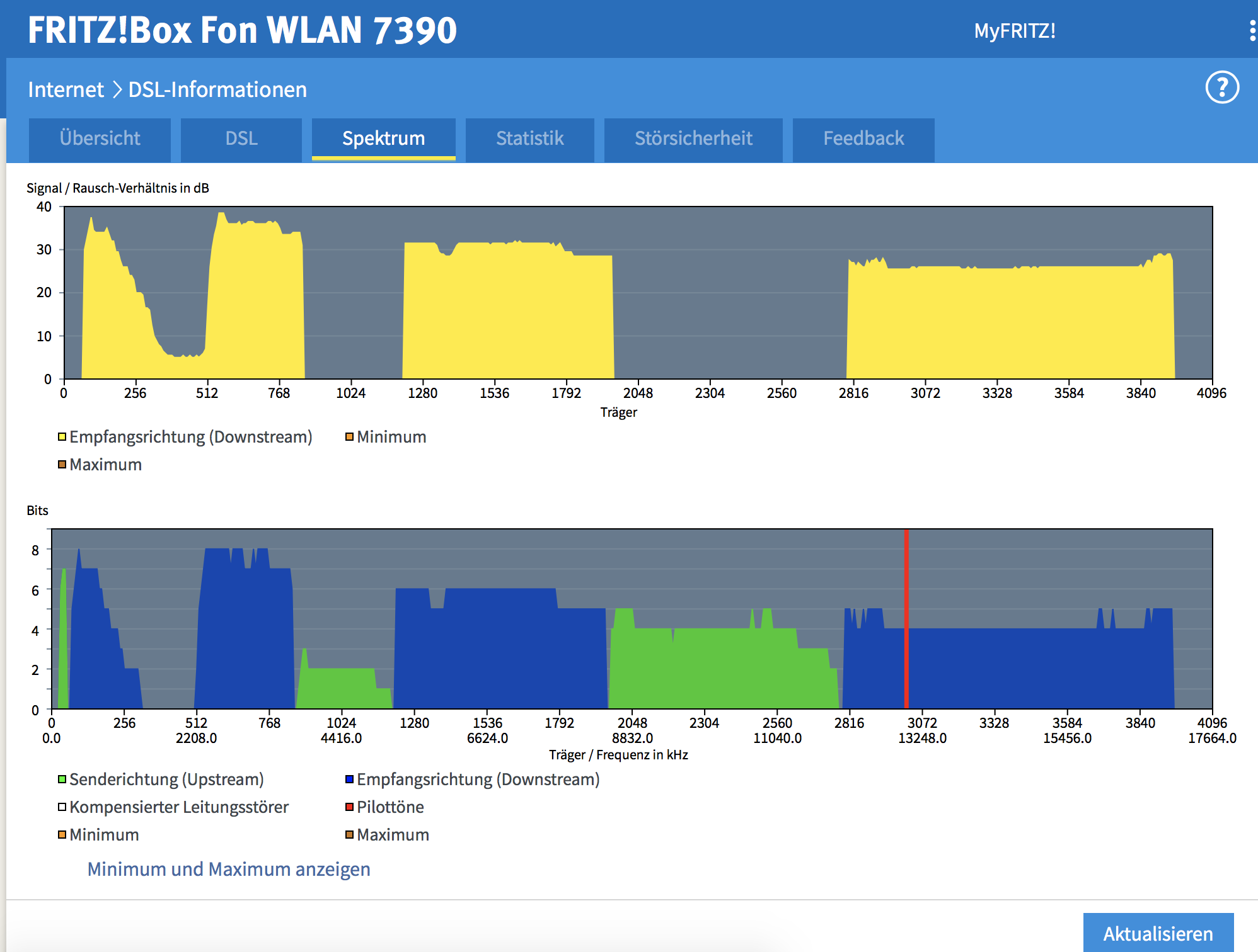

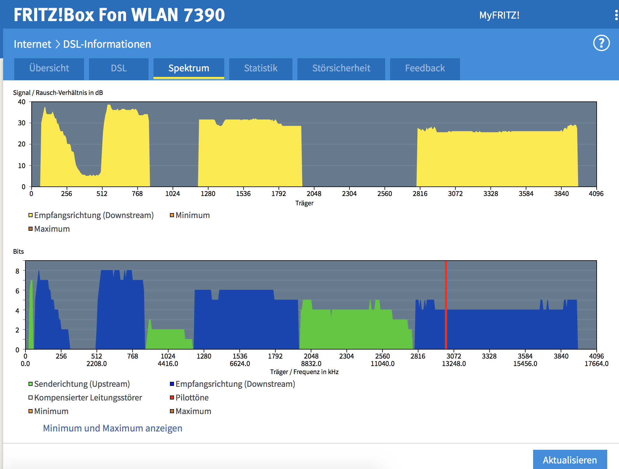

      Poste mal neben dem Störungsprotokoll von Fynn ein Bild von http://fritz.box/internet/dsl_spectrum.lua. Vielleicht drückt da was auf deinem Spektrum.

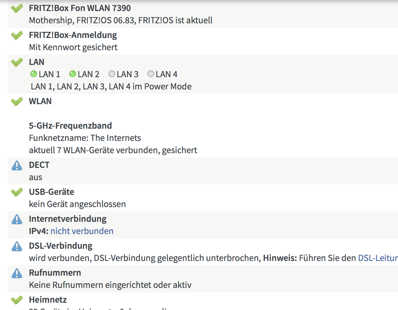

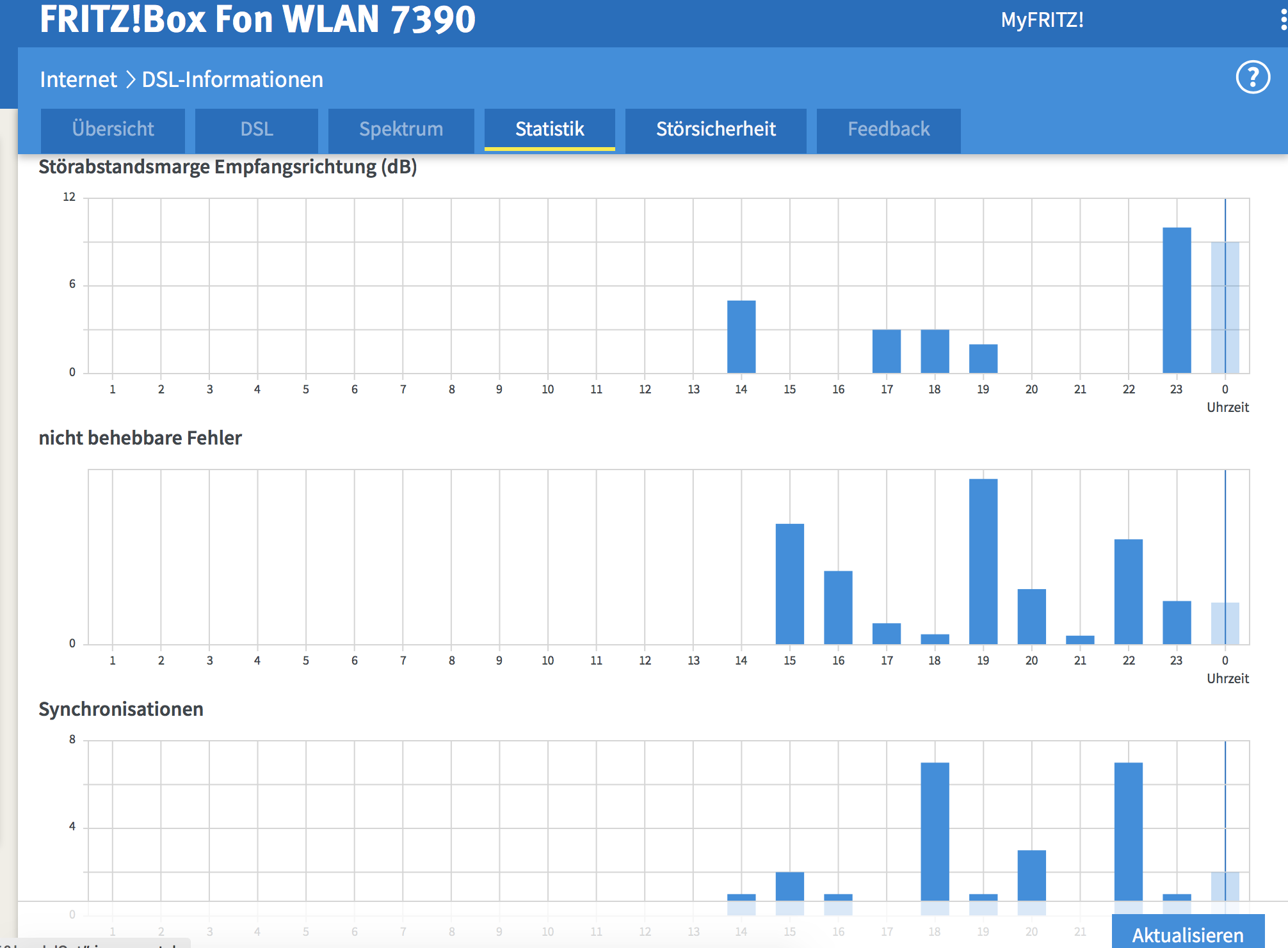

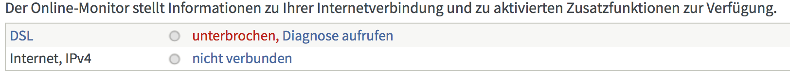

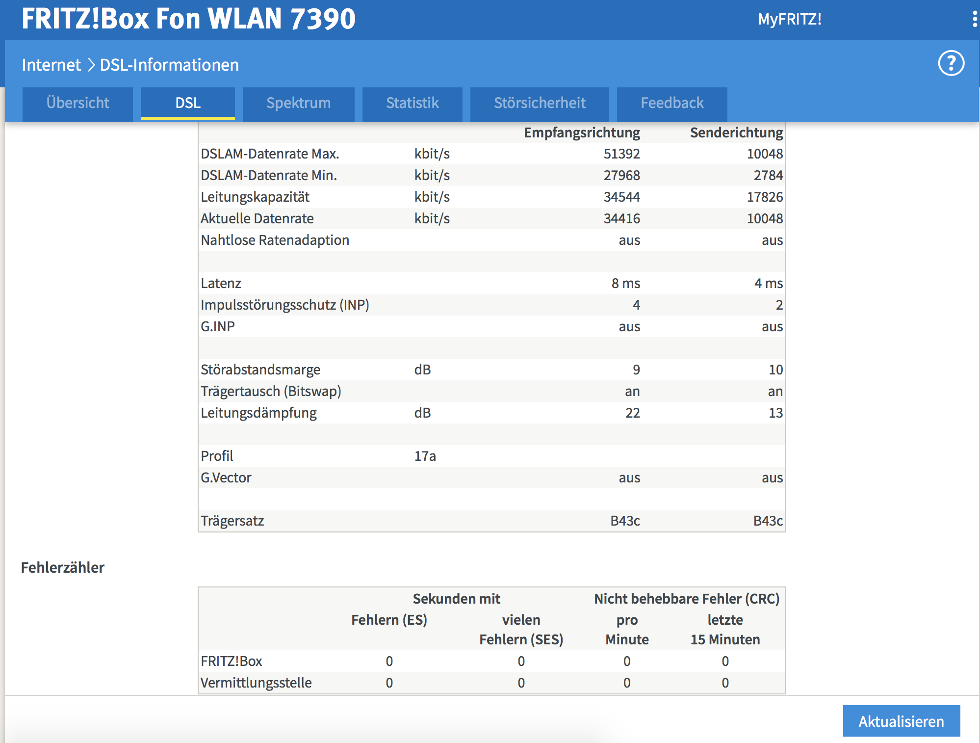

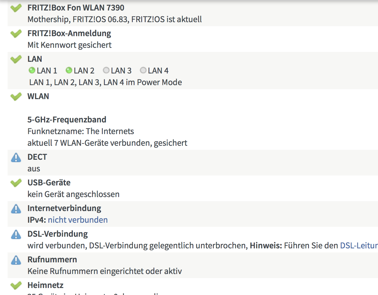

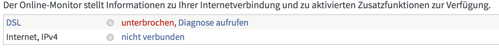

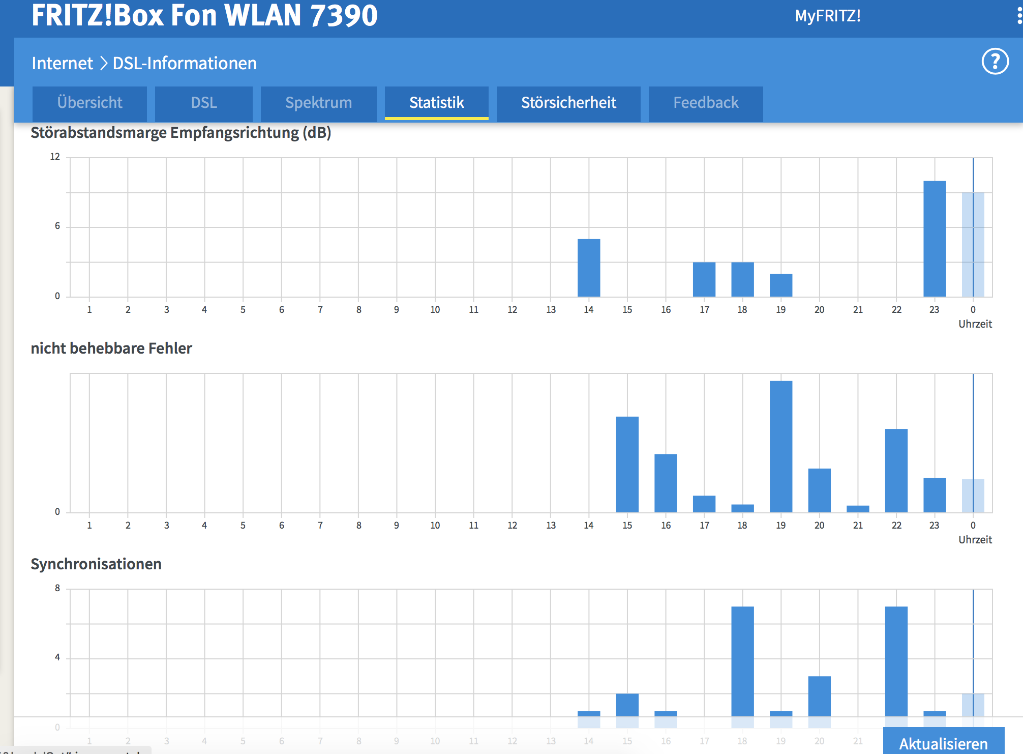

      Vielen dank für eure Antworten. Hier ist das Störungsprotokoll und DSL Spektrum
      Max

      Dein Spektrum sieht kurios aus. Wenn man zusätzlich noch deine DSL-Informationen betrachtet, würde ich auf einen falschen Eselwert bzgl. DPBO tippen.
      Ist allerdings kein Hexenwerk und sollte schnell behoben sein. :)
