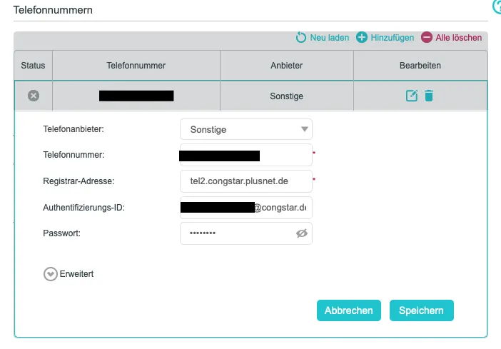

    Schon seit einigen Tagen versuche ich verzweifelt mein Telefon auf dem Router einzurichten. Weder die Hotline, noch der Chat konnten das Problem lösen...
    Ich habe Voreinstellungen für Congstar(Telekom) sowie Congstar(QSC), sowie sonstige Anbieter mit der Registrar Adresse tel2.congstar.de sowie tel2.congstar.plusnet.de probiert.
    Das Vertragspasswort habe ich bereits geändert.
    Telefonnummer: Vorwahl+Rufnummer
    Authentifizierungsid: Vorwahl+[email='Rufnummer@congstar.de'][/email]
    Die Firmware des Router ist aktuell.

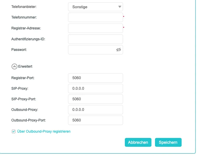

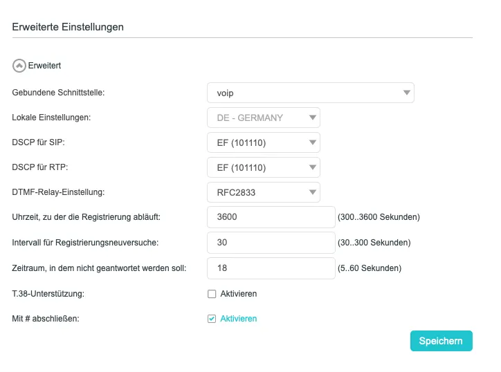

    In den erweiterten Basis Einstellungen wird mir unter anderem folgendes angeboten:
    Bzw eine Erweiterung weiter:

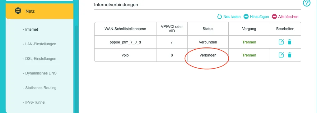

    Bei den Interneteinstellungen stand bei VOIP noch nie verbunden, er versucht immer zu verbinden:
    Kann mir da jemand weiterhelfen ?

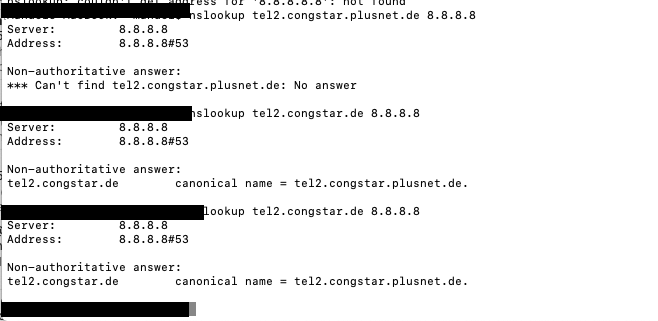

  • Der Support von TP Link hat es gerade per Fernwartung versucht, ohne Erfolg. Es gibt irgendwie keine Verbindung zum DNS Server von Congstar oder ist geblockt. Der Support fragte nach weiteren Adressen !?!
  • Es gibt irgendwie keine Verbindung zum DNS Server von Congstar oder ist geblockt.
    Das, was du aufrufst ist aber nicht der "DNS-Server" von Congstar.
    https://www.plusnet.de/ und https://www.congstar.de/ sind ganz normal zu erreichen. Auch per nslookup.
    nslookup congstar.de
    Server: 192.168.2.1
    Address: 192.168.2.1#53
    Non-authoritative answer:
    Address: 83.125.118.43
    Die 8.8.8.8 ist eder DNS-Server, und zwar der von Freund Google.
    Den Registrar tel.congstar.de (das ist ein SIP-Proxy und hat nichts mit DNS zu tun) kannst du nicht so einfach "aufrufen". Da musst du schon in seiner Sprache sprechen.

    Klar, Zugangsdatem kamen von Congstar. Als Host wird tel2.congstar.de genannt, bzw der Support hat zusätzlich tel2.congstar.plusnet.de genannt. Jedoch scheinen diese Adressen von meinen PC / Router nicht erreichbar zu sein.

    Ich habe folgende Idee, du kannst mal versuchen beim Benutzernamen das "@congstar.de" wegzulassen und testweise den alten Registar "tel2.congstar.qsc.de" zu probieren...

  • ...tel2.congstar.de...tel2.congstar.plusnet.de...
    Die "Adressen" sind congstar.de und plusnet.de!
    Kannst du denn https://www.congstar.de/ ansehen?
    Wenn du die erreichen kannst, kannst du auch deren "Unterdienste" erreichen. Das "tel2" ist nur eine Unter-(Sub-)Domain, eine Untergliederung.
    Fast immer sind die Zugangsdaten (Authentifizerungs-ID u.a.) das Problem.

    Wieso kann ich mit dem Web Browser Congstar.de erreichen, aber nicht anpingen ?
  • Wieso kann ich mit dem Web Browser Congstar.de erreichen, aber nicht anpingen ?
    Weil Congstar das nicht will.
    Du kannst Congstar auch anpingen, Congstar antwortet nur nicht auf ein ping.
    (Das darf Congstar auch, es ist nichts Verwerfliches.)
    Dein Problem ist aber nicht ping sondern sip. ;)
    Solche Fragen wären in einem Netzwerkforum besser aufgehoben.
    Ein "ping" hat nichts mit DNS und auch nichts mit "sip" oder sonstiges zu deinem Problems zu tun.
    Das sind alles unterschiedliche Dinge.

  • Bei Telefonnummer und Authentifizierungs ID jeweils die Vorwahl und Telefonnummer eingeben, ohne Plus, Komma oder irgendwas.
