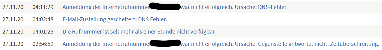

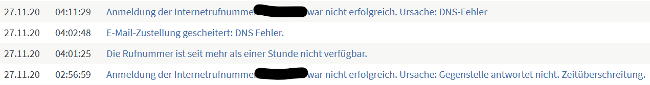

    Gestern früh gegen 3.15 Uhr (FritzBox Log) brach die Internet Verbindung ab mit dem Fehlerhinweis "DNS Nameserver Auflösung gescheitert"
    Die LTE Verbindung zur Funkzelle war aber noch vorhanden. Auffällig dabei das ständige Hin-und Herspringen zwischen den einzelnen Cell Id`s.
    Im Onlinemonitor der FB war ein Upstream zu erkennen, aber keinerlei Downstream mehr. Seitenaufrufe im Browser etc. wurden mit "Server nicht erreichbar" beantwortet, auch Windows beklagte fehlendes Internet. Die Simkarte wurde in der FB mit "betriebsbereit" angezeigt.

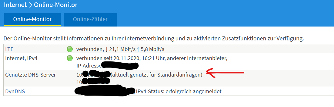

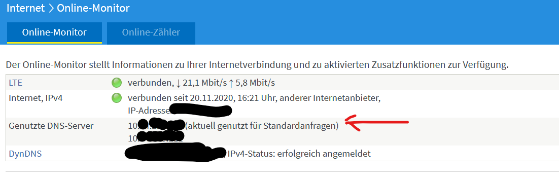

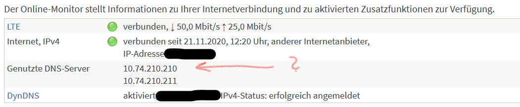

    Sim Karte wieder zurück in FB -> selber Fehler. Aus einer Eingebung heraus zwang ich die Box nur mit UMTS (3G) zu verbinden. Siehe da, nach langen Verbindungsaufbau klappte plötzlich auch das Internet, der Nameserver war erreichbar, was die FB auch anzeigte s. Bild.
    Dieser Eintrag war beim o.g. Fehlerbild eben nicht vorhanden. Übrigens verband das Handy auch nur mit 3G, was ich nach einem nochmaligen Test feststellte.

  • Leider zu früh gefreut. Nach ca. jetzt 4 Tagen mit der neuen SIM Karte seit heute früh derselbe Fehler. Der Hinweis "aktuell genutzt für Standardanfragen" ist weg. Im Protokoll steht DNS Fehler. Zur Zeit gar keine Verbindung mehr möglich.
    Sim Karte im Handy: LTE Verbindung klappt, aber kein Internet. Ist die schon wieder defekt oder hab ich eine SIM fressende Fritzbox?
    Ehrlich gesagt bin ich`s langsam leid, Stunden für Fehlersuche und Tests zu verbraten. Könnt ihr mir eine Alternative anbieten?

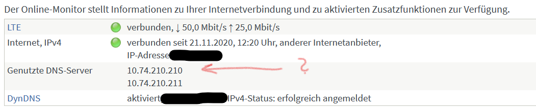

    Die FritzBox (6890 LTE) bezieht bei Verbindungsaufbau die Standard DNS Server der Telekom. Damit ging`s nicht ausser die Verbindung wurde mit nur UMTS aufgebaut. Siehe dazu Screenshots oben. Dann klappte seltsamerweise alles mit denselben Servern.
    Nun gibt es ja genug öffentliche DNS Server wie z.B Google (8.8.8.8 und alternativ 8.8.4.4) oder viele Andere. Habe nun bei bestehender LTE Verbindung den von Google als Alternative in der Fritzbox eingebunden. Nach Neuaufbau der Verbindung war Internet da. Zurück mit Standard: DNS Fehler. Wieder zurück zur Alternative: Internet vorhanden.

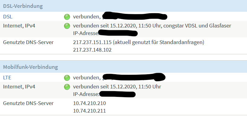

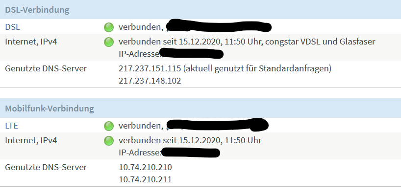

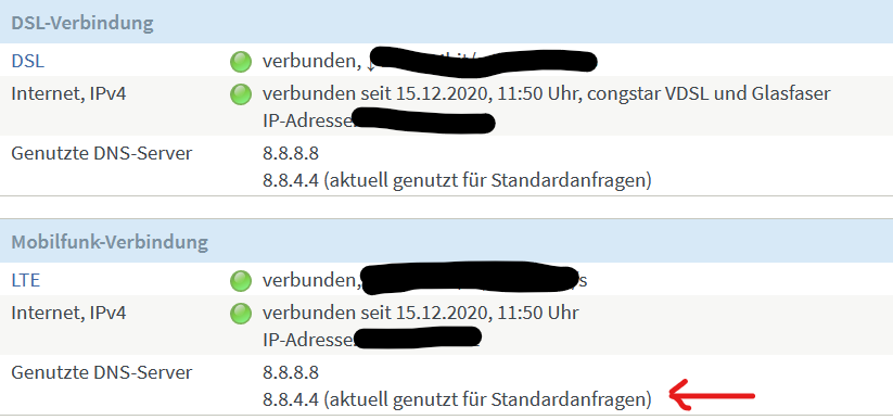

    Gerade eben wurde mir mein VDSL Zugang geschaltet. Betreibe die FB gerade mit beiden Zugängen. Gewählt DNS Standardserver:
    meine Internettelefonnummer (via Sipgate) wurde nicht angemeldet, da als Option "Internettelefonie nur über Mobilfunk" gewählt ist. Hier Standardserver -> geht nicht. Umgeschaltet auf "Internettelefonie nur über DSL" -> geht sofort. Es stimmt irgenwas nicht mit den DNS Servern die über LTE als Standard herangezogen werden. Mit Google gehts wie beschrieben.
    Jetzt kann ich noch probieren. Am Ende des Monats wird mein Homespot Zugang/Vertrag abgeschaltet.

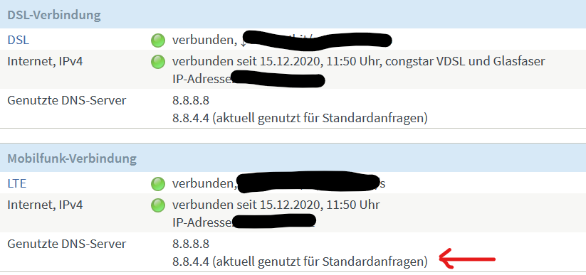

    Hier noch ein Screenshot mit Google DNS bei LTE Verbindung:
