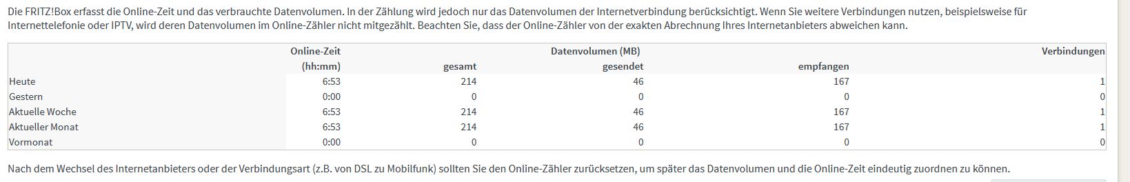

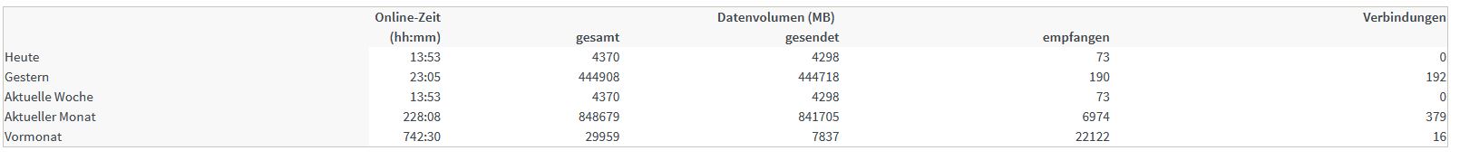

  • Hallo!

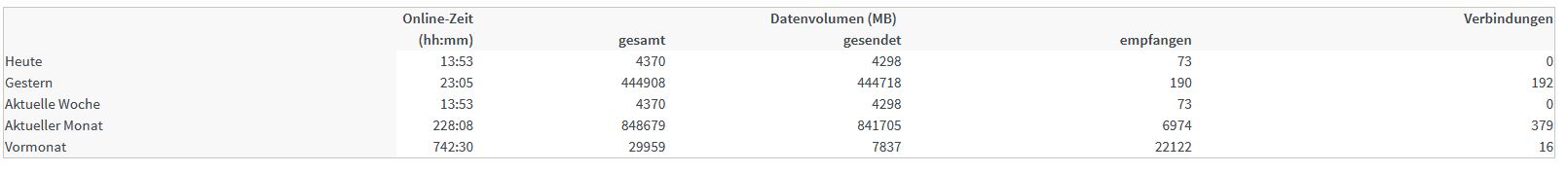

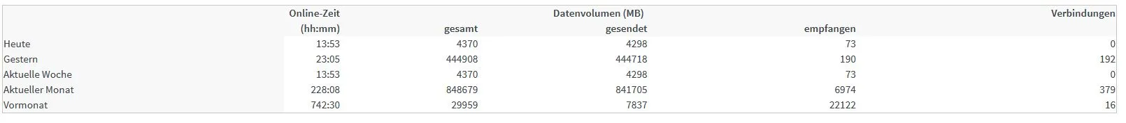

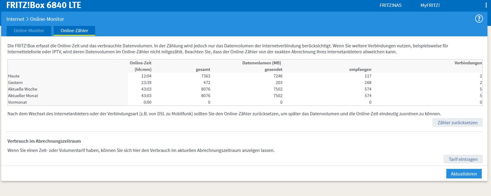

    Nun habe heute in die Fritzbox geschaut:
    What happend?
    gestern 450 GB??
    Da müsste meine uralte lahme 6840 LTE Cat 3 Fritzbox mit Standortbegrenzter Sim Karte 23 Stunden lang mit 45 Mbit/s downloads UPLOADS durchgeführt haben????
    Der Upload ist aber auf 25 Mbit/s begrenzt,
    Wenn Sie das Könnte, brauchen wir uns doch nicht über eine zu langsame Interentverbindung streiten.???????
    Kurios ist dazu das diesen Monat also seit 01.01.22 insgesamt 850 GB aufgelaufen sein sollen wohlgemerkt Upload ?
    Wie das gehen soll bei max 25 Mbit/s und einer Datenbegrenzung von 200 GB ist nicht nachvollziehbar.
    Der Download ist mit 7 GB im normalen Bereich!
    Erstaunlich ist auch die Anzahl der Verbindungen,
    gestern 192
    in den 9 Tagen 379
    und
    im gesamten Vormonat nur 16 ?????

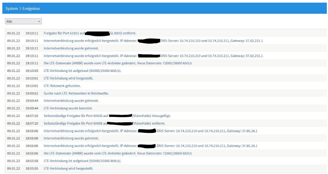

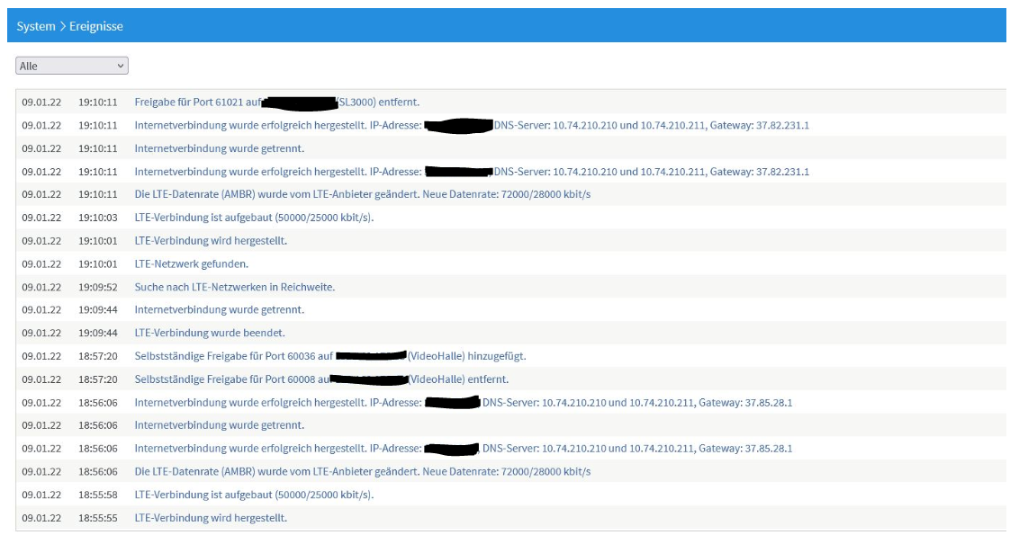

    Allerdings hat die Fritzbox gestern ständig neue Verbindungen aufgebaut ( wohl wegen der Sperre)??
    weiterhin hat Congstar die Datenrate auf 72/28 Mbit angehoben?
    die verschiedenen IP Adressen über die die Internetverbindung hergestellt wurde gehören alle zur Telekom!

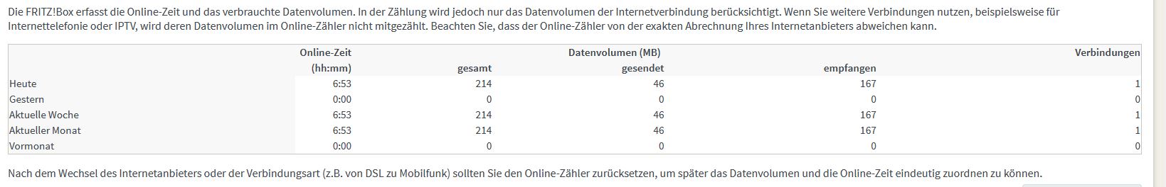

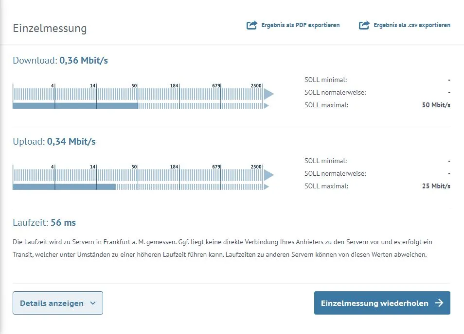

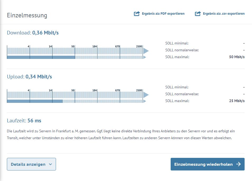

  • So seit 23 Uhr habe ich wieder keinen Speed:
    meine Fritzbox zeigt Datenvolumen 214 Mb seit 7 Stunden, da habe ich den Zähler zurück gesetzt.
    es kann doch nicht sein das hier in 6 Stunden angeblich 10 GB an Daten anfallen.
    weil bei 0,36mbit sind das die 384kbit der Constar Drosselung
    Was ist denn hier Los?

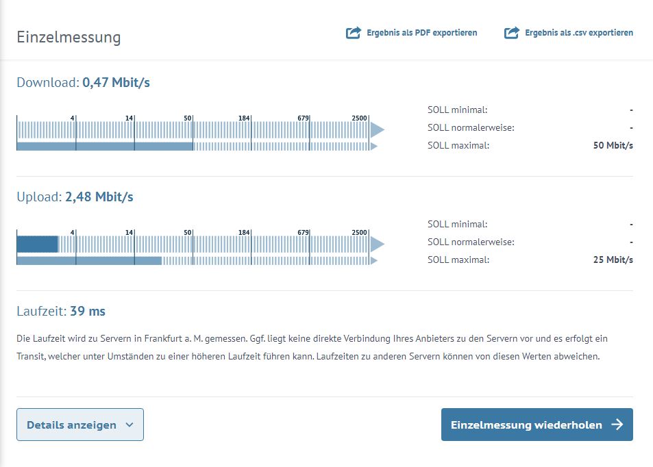

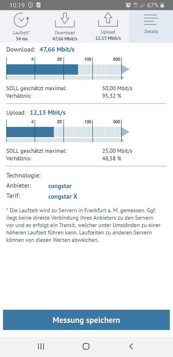

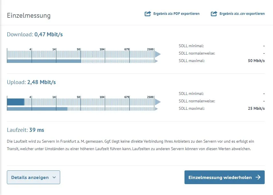

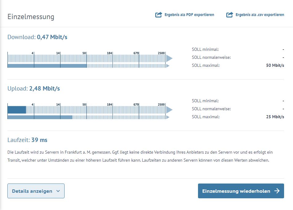

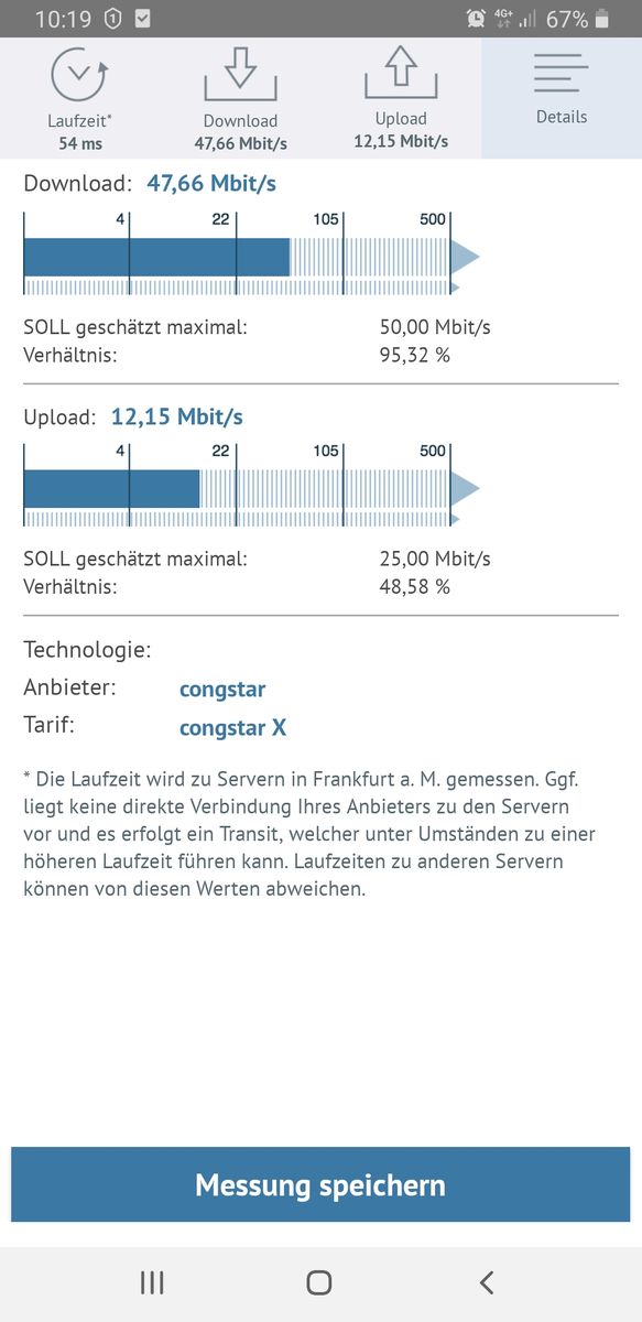

    gerade eben gemessen:
    und dazu das Handy
    Und nachts um 23 Uhr dürfte der Mast nun nicht derartig überlastet sein das hier gar nichts mehr ankommt.
    Mit 0,47 kann man nicht einmal Mails abrufen weil der Server wegen zeitüberschreitung zu macht.

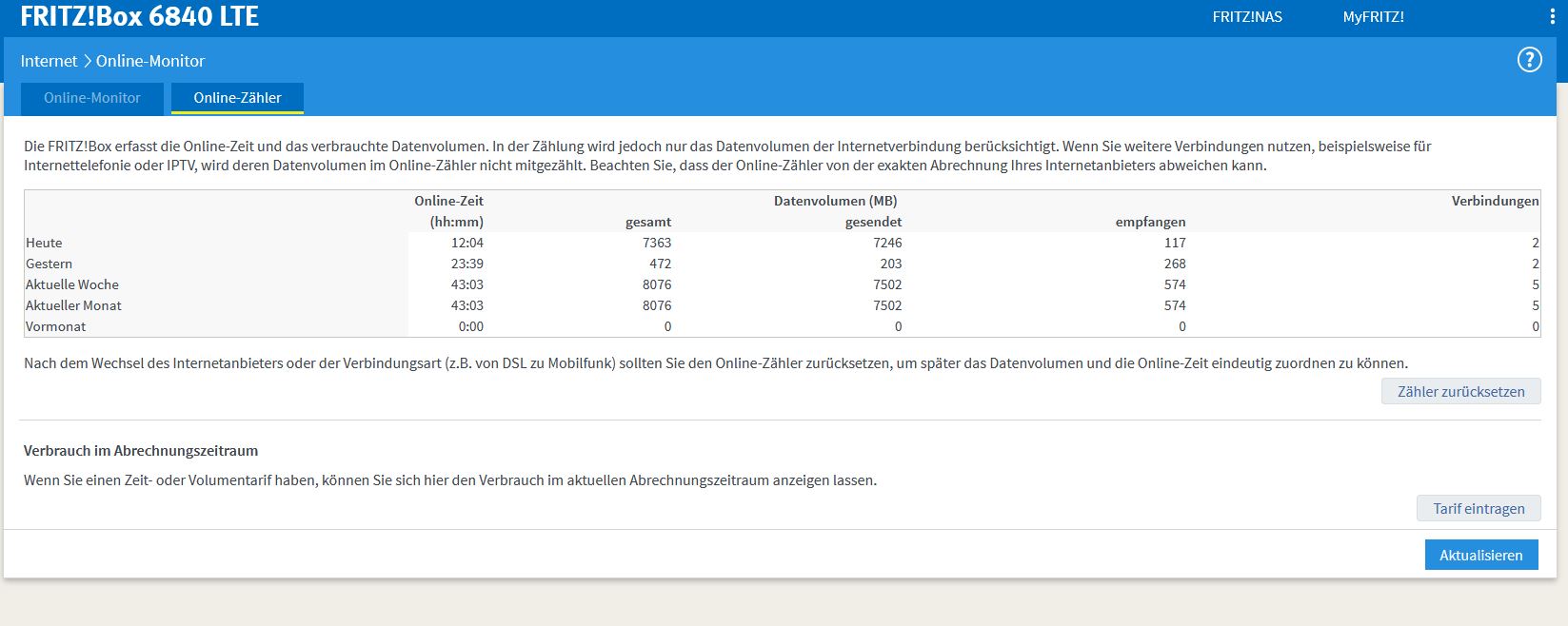

  • So gestern alles Ok insgesamt 800 MB Datenvolumen verbraucht vom 10.01. an.
    heute gegen 11:30 Uhr den Rechner gestartet und gewundert warum mein Email programm wieder spinnt.

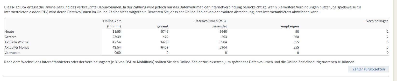

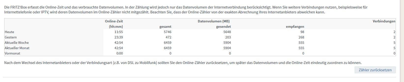

    Datenverkehr 11:55 Uhr:
    angeblich heute bis 11: 55 Uhr wieder 5,6 GB gesendet
    noch schlimmer:
    10 Min Später:
    Sind es schon 7,25GB die " angeblich " gesendet worden sind.
