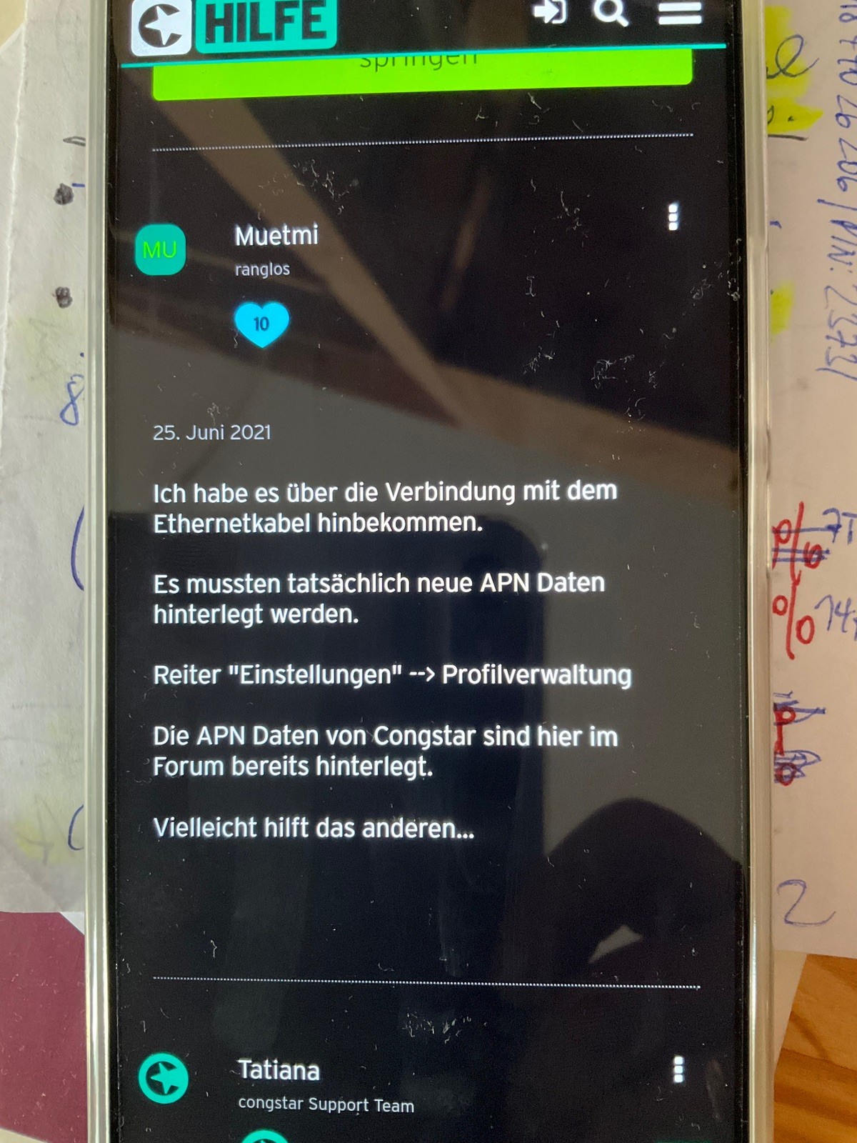

    Habe auch den Beitrag von Mitglied Muetmi gelesen, aber beim Anstecken des Ethernetkabels tut sich bei mir nichts… Ich komme gar nicht erst in den bzw. zum Reiter Einstellungen - Profilverwaltung.

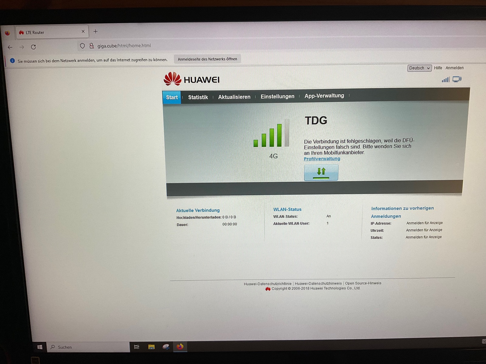

    Ich habe von Congstar den Tipp erhalten, das mobile Internet auszumachen und dann nochmals eine Neueinwahl im Browser zu versuchen.

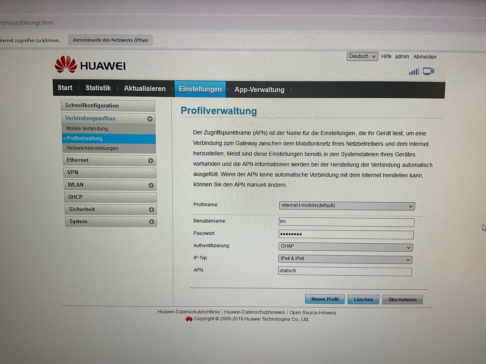

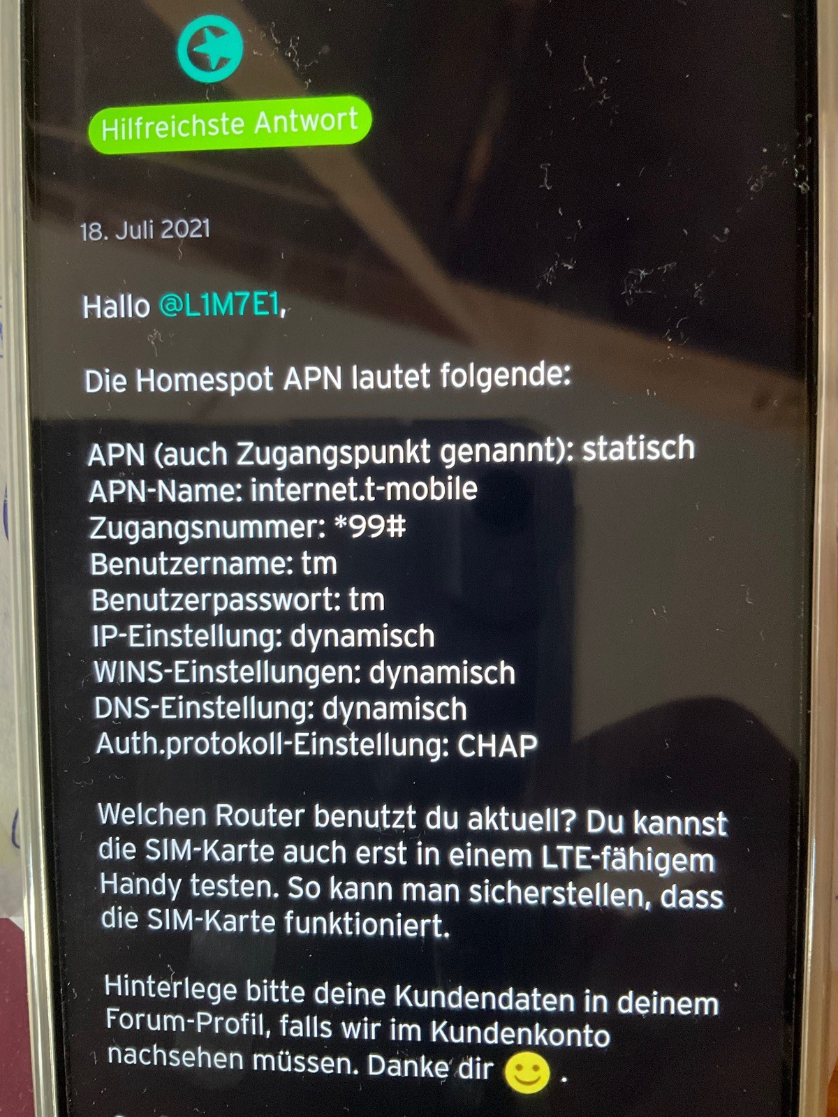

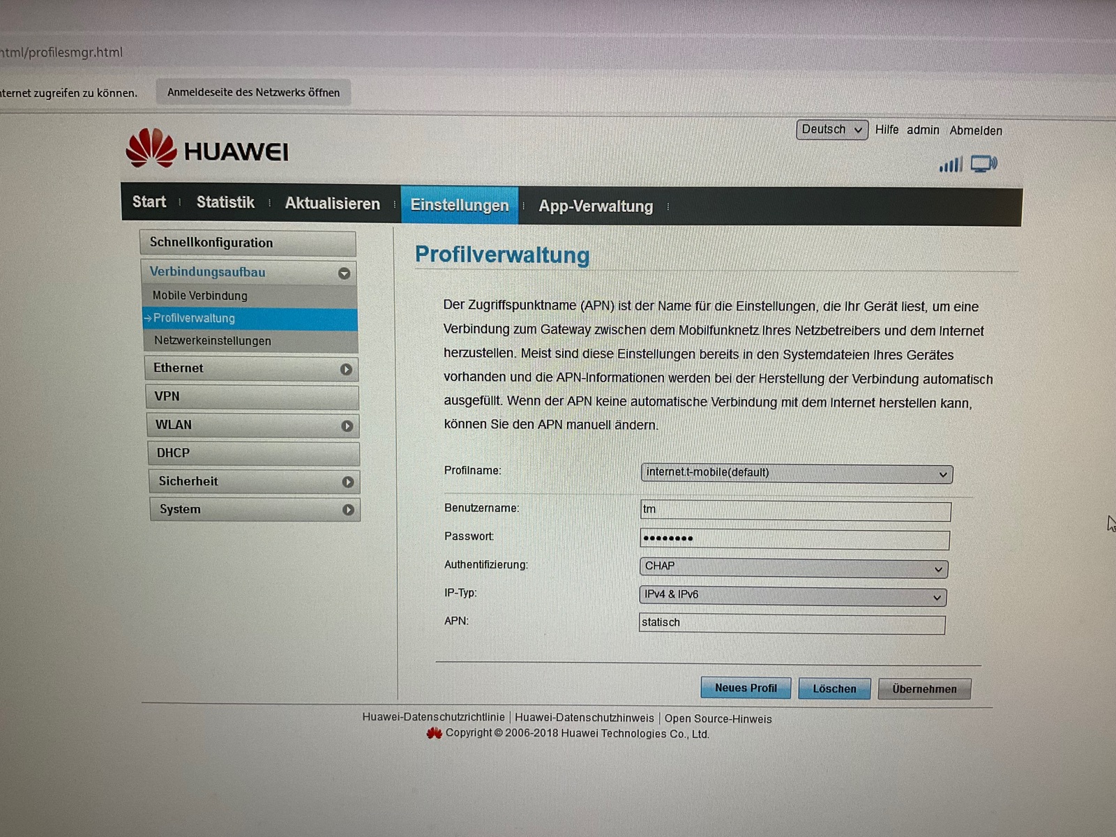

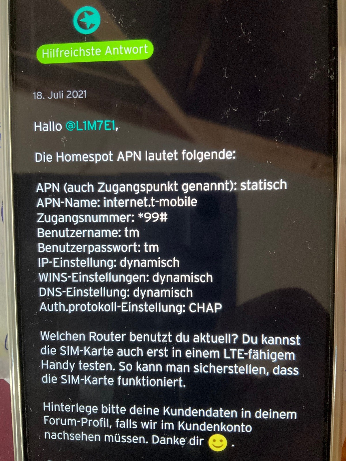

    Nun bin ich drin im Router Account des GigaCube. Es hat jemand aus dem Forum vorgeschlagen - s. Foto 3 - in den Einstellungen der Profilverwaltung alles auf die Congstar SIM umzustellen.
    Allerdings gibt es hier nur eine Seite, um Dinge umzustellen - s. Foto 2. Hat jemand eine Idee, was ich dort jeweils eingeben muss. Das was jetzt drinsteht, sind meine Versuche.
    Außerdem müsste ja - Foto 4 - noch mehr umgestellt werden, oder?

  • Allerdings gibt es hier nur eine Seite, um Dinge umzustellen - s. Foto 2. Hat jemand eine Idee, was ich dort jeweils eingeben muss. Das was jetzt drinsteht, sind meine Versuche.
    Die Angaben aus Foto 4 sind richtig.
  • Das ist klar, dass die Angaben aus Foto 4 richtig sind!
    Aber wo trage ich sie konkret ein, wenn mir andere Sachen vorgegeben sind - Foto 2?
    Ich finde als Bsp. Nirgendwo, wo ich die Zugangsnummer, das CHAP usw. eintragen kann…
    wenn diese Felder nicht vorhanden sind, musst du es nicht einstellen. Congstar gibt zur Sicherheit einfach alle einstellbaren Parameter an, falls diese doch einfach mal gebraucht werden sollten.
  • Hey @Diaclown ,
    super, dass ihr gemeinsam schonmal zu den Einstellungen gekommen seid :)
    Kannst du unter "Neues Profil" eventuell mehr Daten eintragen? Wie sieht es unter dem Reiter "Netzwerkeinstellungen" aus?
    Grüße Conny
  • An alle Helfer - der Tipp, den APN Namen einzutragen (zu ändern) und in den Netzwerkeinstellungen von automatisch auf 4G umzustellen, scheint wohl die letztliche Lösung (gewesen) zu sein. Zudem habe ich den IP-Typ von IPv4&IPv6 auf nur IPv4 umgestellt (ist ja auch nur ein LTE Homespot). Bis jetzt läuft es - vielen DANK!! 👌
    Habe mir das Ganze per Desktopfoto gesichert- ältere Generation halt 😉 - und nun sollte alles klappen! 😊 Habe jetzt im Schnitt per Speedtest 8-10 Mbit im Download und 7-11 Mbit im Upload, damit kann ich gut leben!
