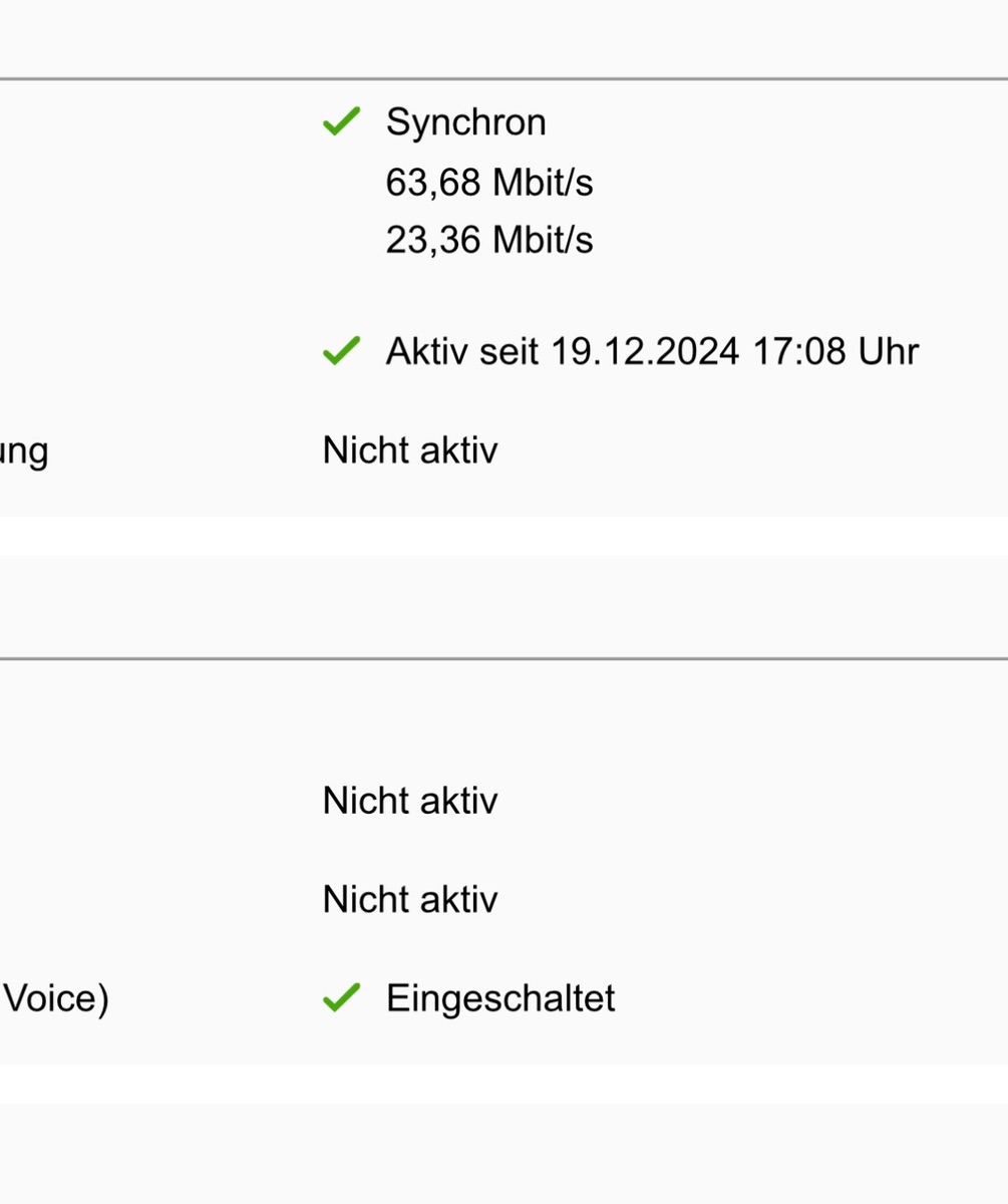

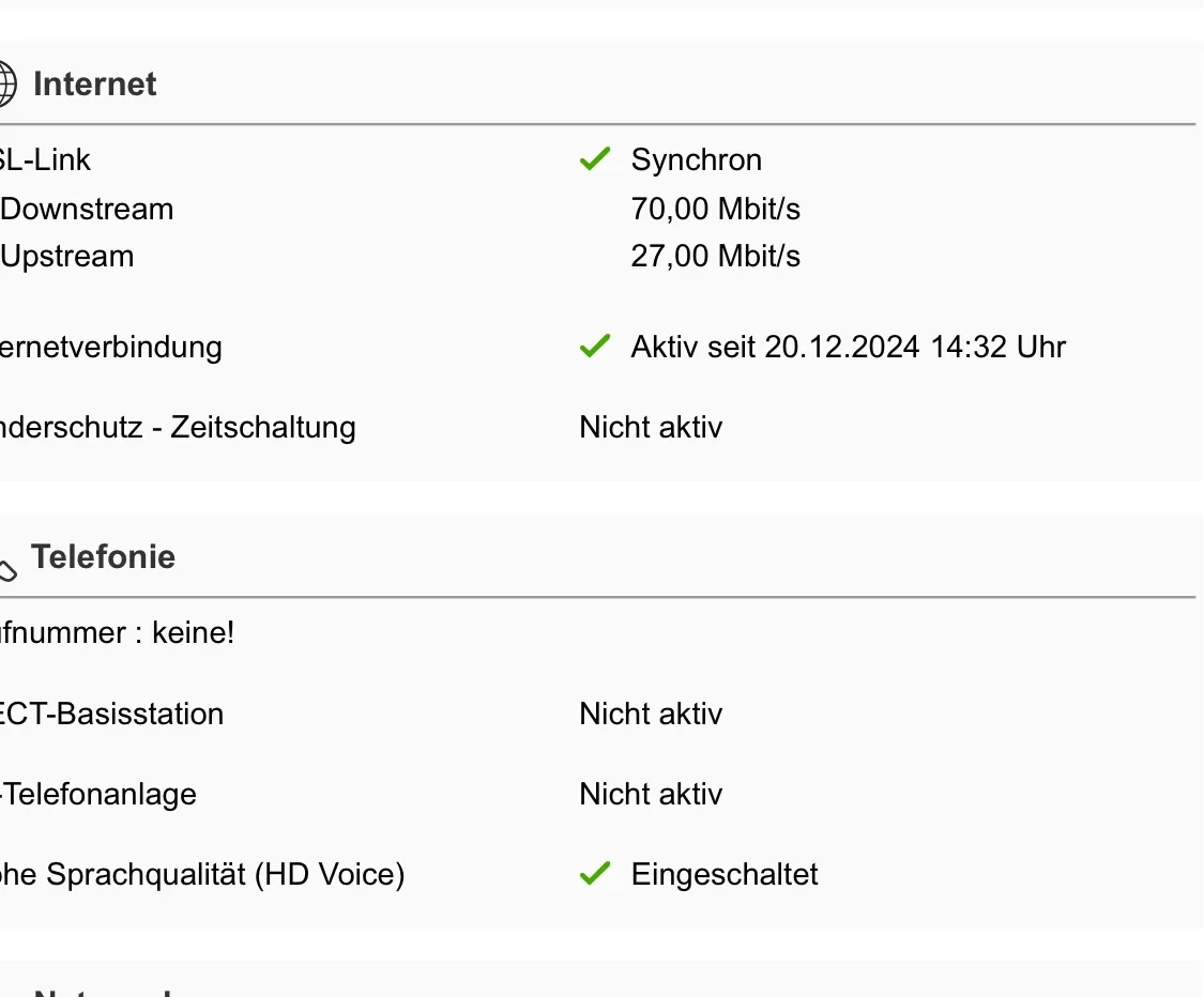

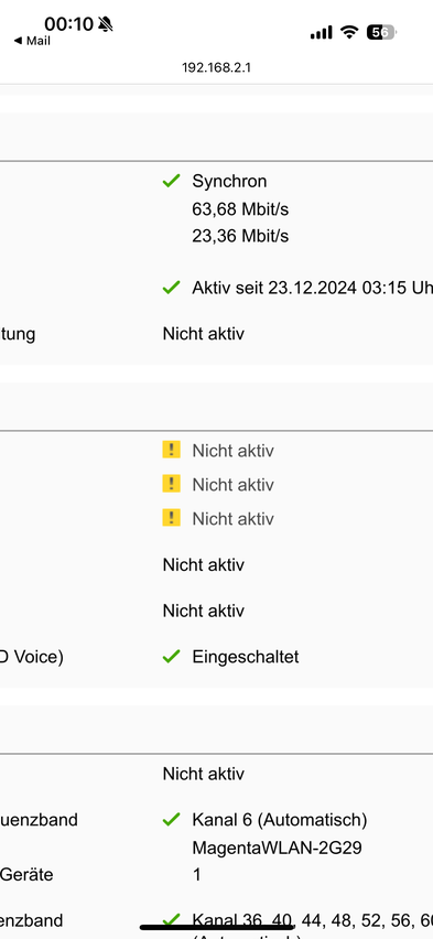

  • Entstörungstermin bekommen, soll also hier ein Techniker der Telekom vorbeisehen, denn wohl an der Leitung der Wurm drin ist..nämlich momentan diese Bandbreite nur habe (zwar was mehr aber eben nicht das für was ich bei Congstar zahle)):
  • Mhm, kenne deine Leitungsdaten nicht, aber einen Techniker hätte ich erst mal (pauschal gesagt) nicht beauftragt. Die 70 / 27 Mbit/s sprechen ja schon für eine Hochstufung. Die 100 Mbit/s wirst du stufenweise erhalten, innerhalb der nächsten Tage. Anscheinend muss ASSIA deine Leitung erst für "gut befinden", bevor es zu den 100 Mbit/s kommt.
    ASSIA hat offenbar noch keine Daten zu deiner Leitung. Ein manuelles eingreifen findet nicht statt, durch den Techniker.

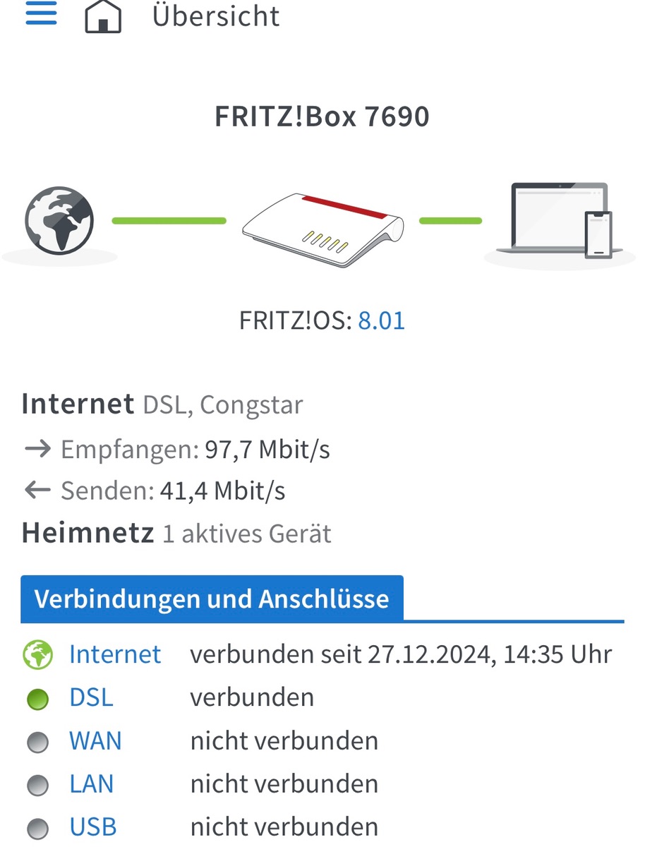

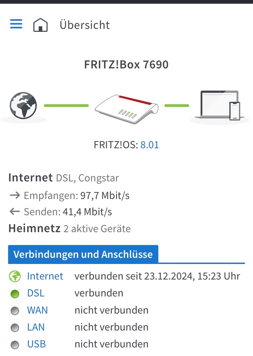

  • Habe übrigens nun die aktuellste Fritzbox 7690 an dem Anschluss und die hat die gleichen Werte beim Upstream und Downstream wie der Speedport Smart 4, also am Gerät hat es nicht gehangen/ hängt es nicht .
