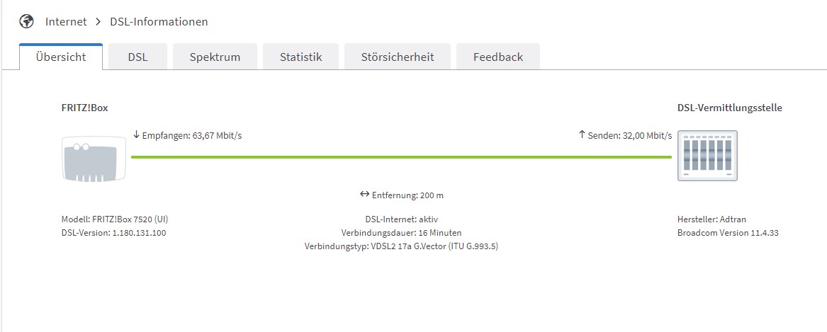

VDSL 100 sync seit Tagen viel zu niedrig
    seit ca. 2 Wochen kommen nur noch ca. 60 Mbit Down und 32 MBit Up bei meinem VDSL 100 Vertrag an. Ich habe 2 verschiedene Router sowie verschiedene DSL Kabel ausprobiert. Vorher hatte ich immer zw. 90 und 100 Mbit Down und 37 Mbit Up. Kann es sein, dass mich die DSL-Vermittlungsstelle künstlich drosselt oder ist ggf. etwas an der Leitung defekt?
    Und falls die Level-1 Support Fragen kommen: Ja, Router wurde mehrfach neu gestartet und ich nutze zur Geschwindigkeitsmessung KEIN WLAN. Ich habe meine Bude mit LAN Kabeln verkabelt. WLAN wird nur vom Smartphone und ipads genutzt ;)

    Und das mache besser nicht mehr. Sonst kommt der Dampfhammer vom ASSIA Tool und drosselt dich für längere Zeit.
    Vielleicht hilft schon ein Line Reset / Port Reset?

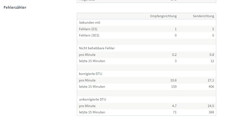

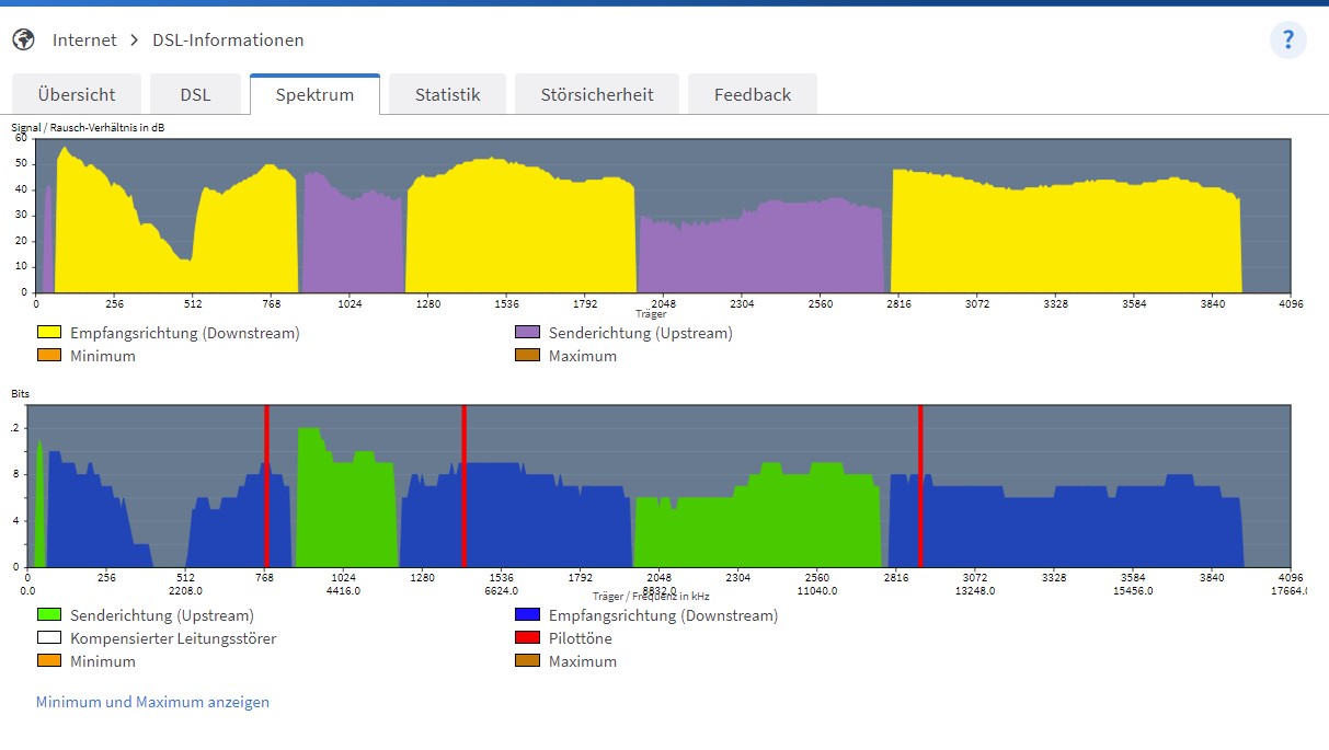

    Betrachtet man dein Spektrum wäre ein Techniker Besuch ratsam. Der Line Reset behebt das Problem nicht.

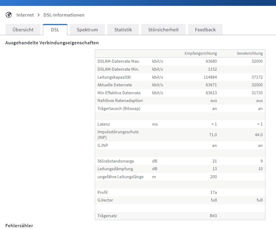

    Ich habe ein Draytek Vigor 165 bis heute als Modem genutzt und bin zu Testzwecken heute auf eine Fritzbox 7520 umgestiegen. Als Router nutze ich ein Ubiquiti Cloud Gateway Ultra.
