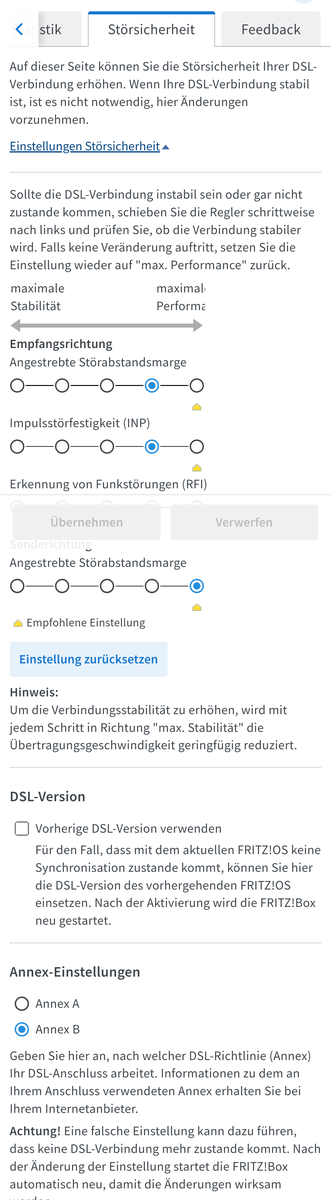

    Leider habe ich nun regelmäßig Verbindungsabbrüche und extrem hohe Fehlerraten, die Einstellungen der Störsicherheit habe ich schon mehrfach geändert.

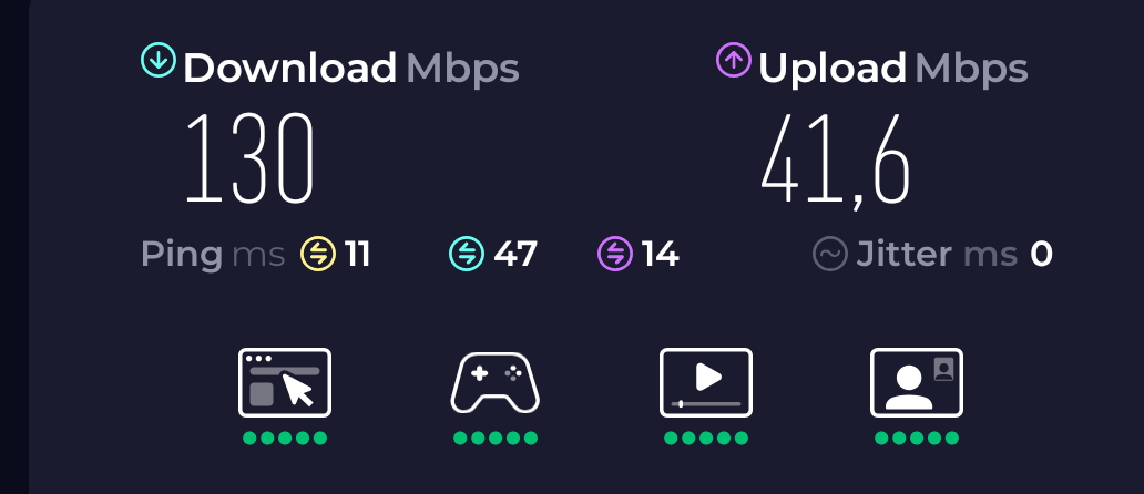

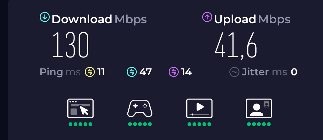

    Da die Geschwindigkeit, getestet über LAN und WLAN mit gleichem Ergebnis, nur bei 130/41 Mbits liegt, bei VDSL 100 hatte ich 100/39 Mbits, und aufgrund der Verbindungsabbrüche würde ich sehr gerne wieder auf den 100er Vertrag (mit Rabatt) zurückgehen.

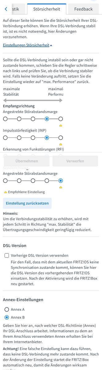

    Was du beschreibst, klingt eher nach einer Störungsmeldung. Die Verbindung darf nicht disconnecten - lediglich durch ASSIA in der Nacht, 3:00 - 5:00 Uhr.
    Stelle die Störabstandsmarge und und den INP wieder auf max Performance. Kommt es wieder zu Verbindungsabbrüchen, dann lese Wie sollten Störungsmeldungen aussehen? und schreibe eine Störungsmeldung.
    Normalerweise regelt ASSIA alles. Wenn also deine Leitung instabil wäre, dann würde ASSIA einschreiten. Mach also, wie beschreiben die Änderungen Rückgängig und lass die Dinge danach laufen und melde ggf. eine Störung.

    Da sich die Geschwindigkeit durch SVDSL nur minimal verbessert hat und die aktuellen 130 Mbits (vor ASSIA-Eingriff) unter 90% der vertraglich zugesicherten Datenrate liegen, würde ich dennoch gerne wieder zurück zu VDSL100 gehen. Die Leitung ist wahrscheinlich einfach viel zu lang für SVDSL. Der Nachbar, mit einer 20 Meter längeren Leitung, kann nur noch VDSL 100 buchen.

    alles klar. Ich werde heute Nachmittag die Einstellungen der Störsicherheit zurücksetzen und dann den, mit Sicherheit von ASSIA folgenden Eingriff, abwarten.
    Auch vielen Dank an Zyrous für deinen Beitrag.
    Ich warte ein paar Tage ab und schaue dann, wie sich die Leitung eingependelt hat.
    Viele Grüße :)

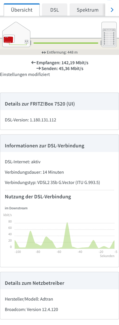

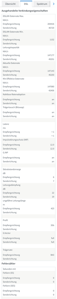

    Habe jetzt nochmal, zur Sicherheit, ein Recover gemacht und die DSL Einstellungen auf Standard gelassen. Mal schauen, was ASSIA daraus macht ;)
    Es gab heute zumindest keine Abbrüche mehr. Ist ja auch was 8)

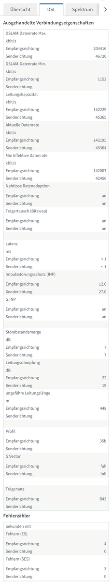

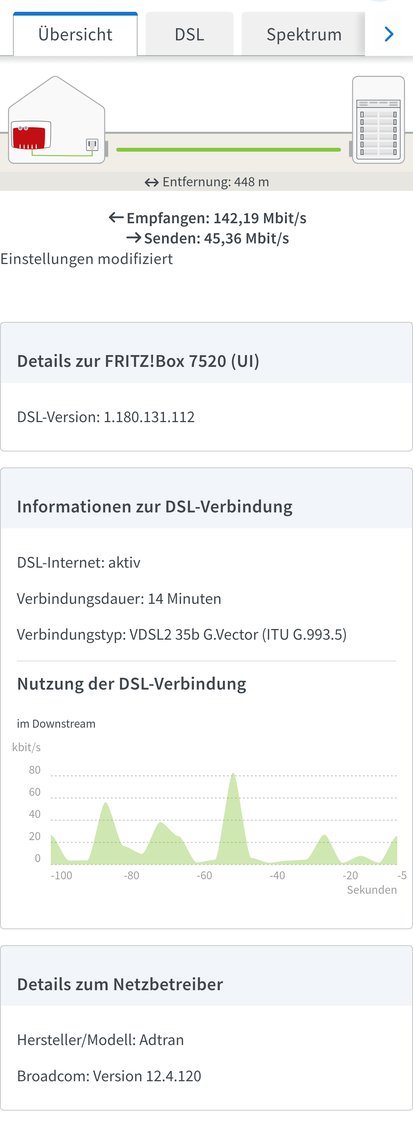

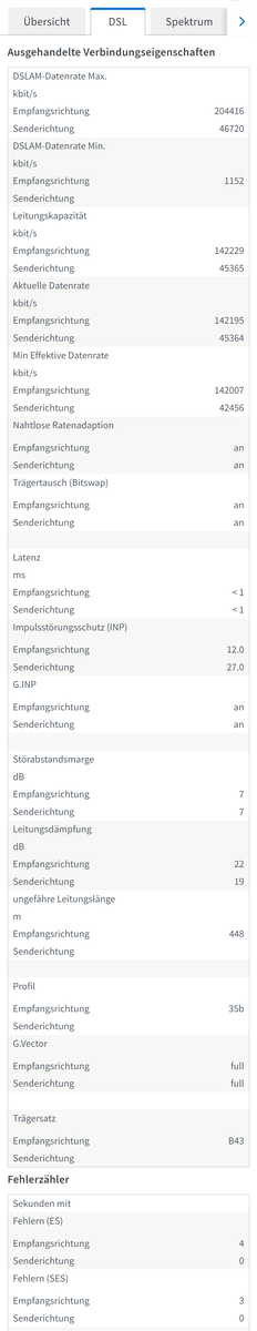

    Anbei ein Screenshot mit den aktuellen Leitungsdaten, Laufzeit 12 Minuten.
    Und ja, es ist einfach doch noch langsamer als gedacht.
    Ich schaue Mal, wie es in den nächsten Tagen aussieht.

  • Wenn ich mir dein INP so anschaue, kann der Anschluss nicht funktionieren. Ich sehe auch keine Endleitung APL und TAE . Bitte mal das Spektrum aus der Fritte posten , und TAE Dosen Anzahl

    Aktuell läuft es stabil mit ca. 135/40 Mbits.

    Edit: der G.INP lag bei der 100er Leitung bei 13 RX/29 Tx
    Dieser Beitrag wurde bereits 2 mal editiert, zuletzt von VDSL (June 7, 2025 at 9:16 PM)
  • INP 13 bei VDSL 100 auch das ist viel zu gering der sollte bei mindestens 30 sein.

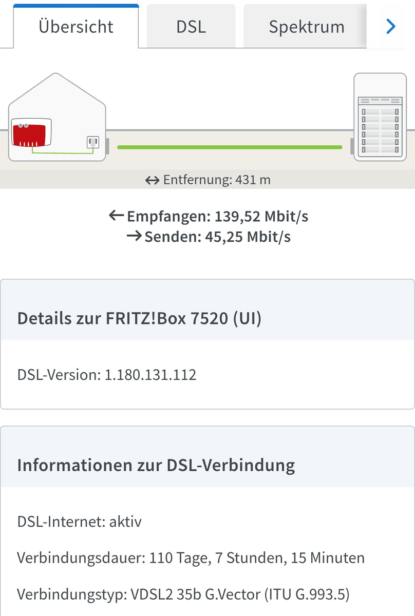

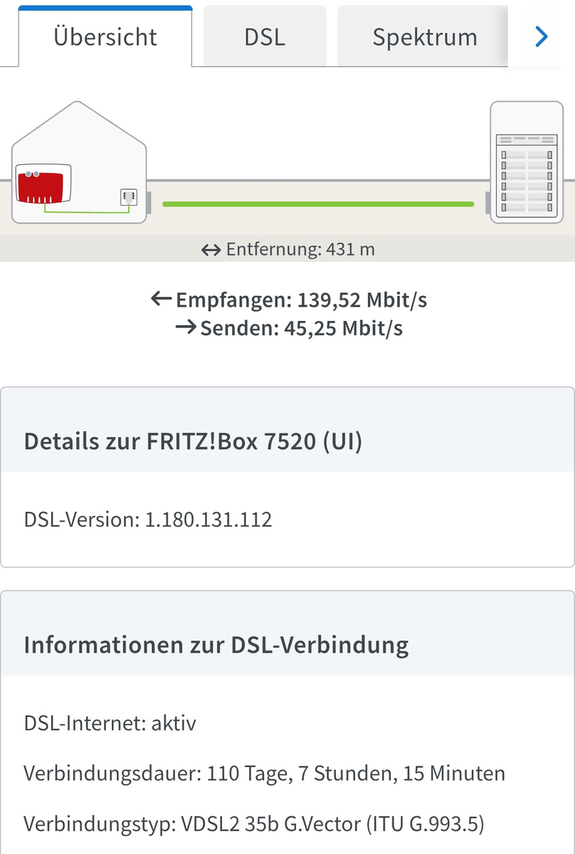

  • Hallo zusammen,
    ich wollte ein kurzes Feedback geben. Der SVDSL-Anschluss ist nun seit über 110 Tagen stabil synchron, siehe Screenshot :)
