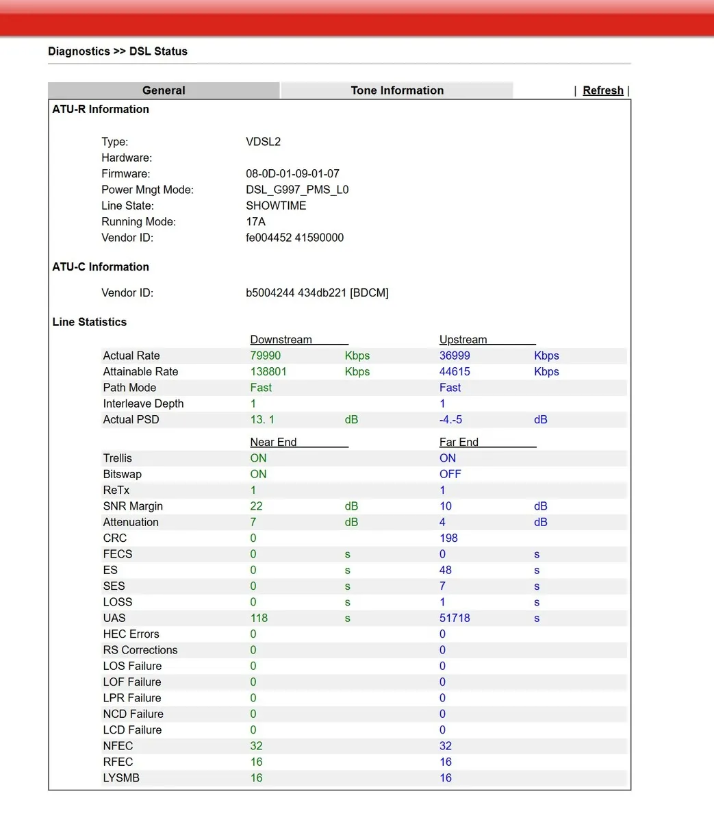

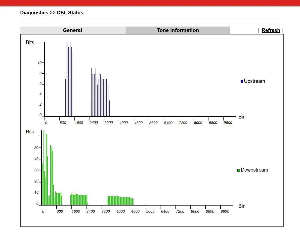

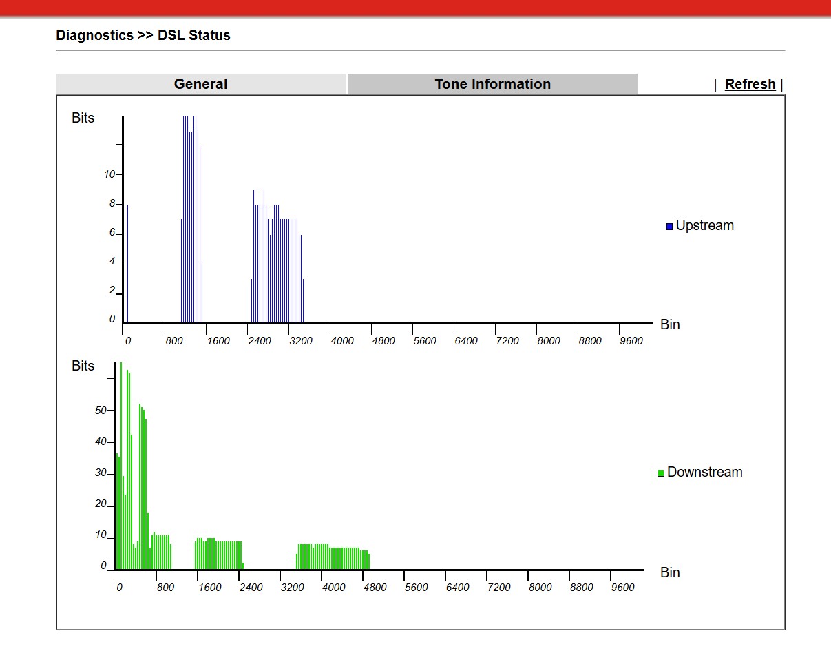

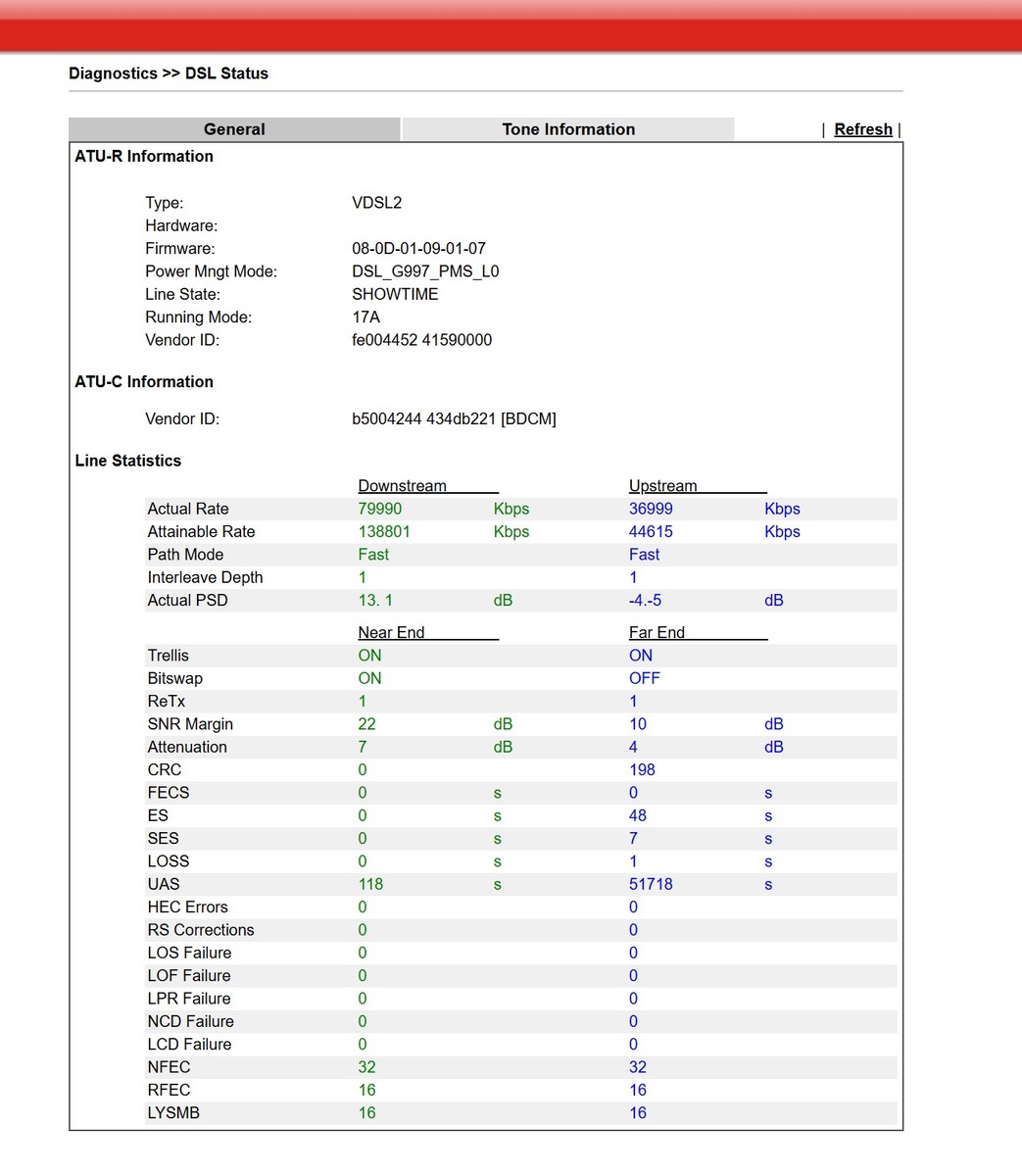

    Die beiden beigefügten Screenshots sind alles bzgl. DSL Logs.

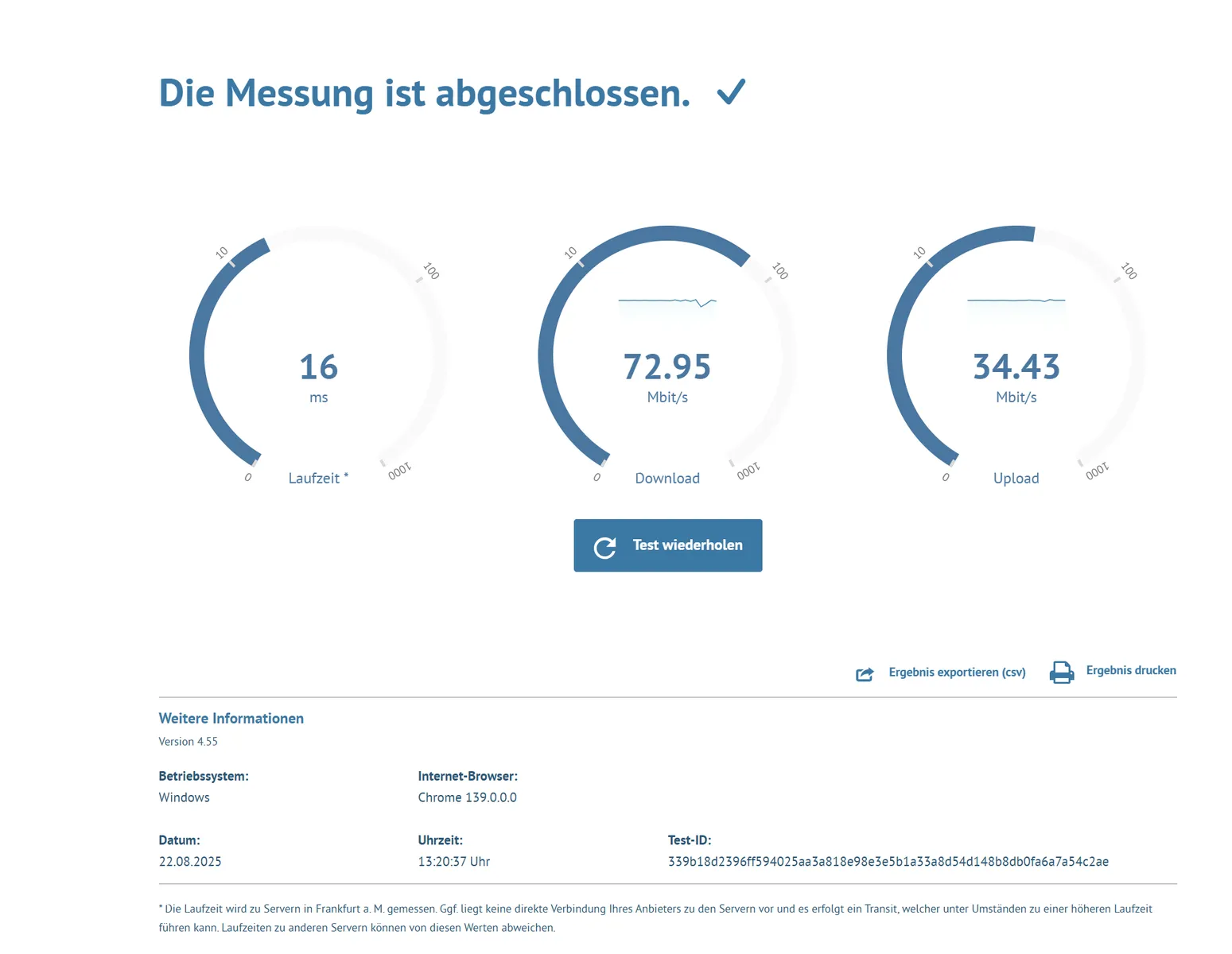

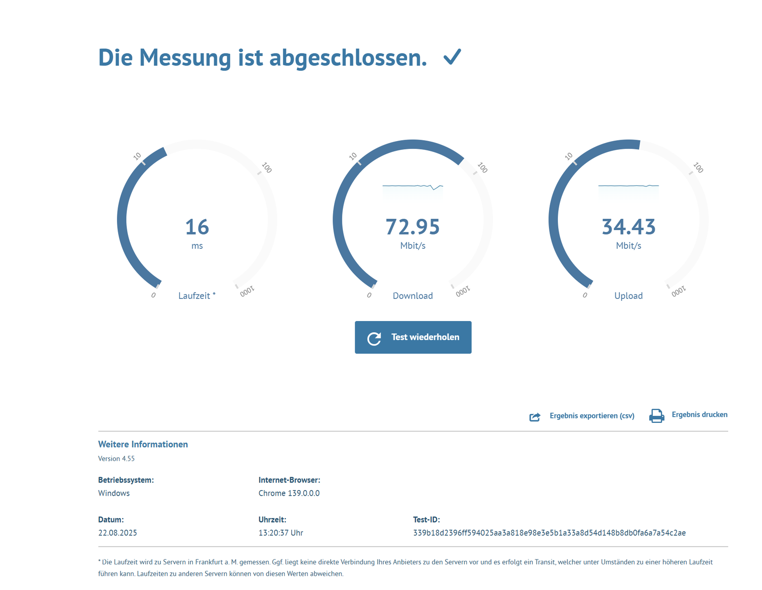

    kaufhauslicht die Verbindung ist doch sehr gut. Die Synchronisation besteht mit 138 MBits down und 44 MBits up (Attainable Rate im Screenshot). Hast du schon einen Speedtest gemacht? Bevorzugt über Breitbandmessung.de?
    Die Test Werte stimmen mit dem aus den Vigor Screenshots überein. Vor einigen Wochen hatte ich immer stabile 100MBit.

  • Die beiden beigefügten Screenshots sind alles bzgl. DSL Logs.
    Shit das dieser Exot nicht mehr kann.
    Nimm mal Ubiquiti UCG Ultra aus dem Heimnetz und mach es Stromlos.
    Dann den DrayTek vom DSL trennen und für 20 Minuten Stromlos machen.
    Dann DrayTek wieder hochfahren lassen ohne den Ultra.
  • Shit das dieser Exot nicht mehr kann.
    Der Vigor 165 ist ein reines Modem und das Ubiquiti UCG Ultra wählt sich mittels PPPOE über den Vigor ein. Meinst du ich soll den Vigor 165 auf Router Betrieb umstellen und testen? Mal ahnungslos gefragt würde das gegen die ASSIA Problematik helfen? Weil ich auch vermute, dass es daran liegt, sprich das Problem liegt auf Seiten des DSLAM und damit bei Congstar bzw. der Telekom.
  • Meinst du ich soll den Vigor 165 auf Router Betrieb umstellen und testen?
    Würde ich empfehlen.
    Auch wenn die Vigor 165 öfters negativ auffällt in den Foren.
    Es könnte die ASSIA verhindern, wenn es dadurch verursacht wurde.
    Aber die ASSIA kann man meist nicht eher beenden. Aber man würde es bereits nach der ersten Nacht bemerken, wenn die Werte langsam wieder hoch gehen.
    Das kann bis zum Endwert gut 2-3 Wochen dauern.
