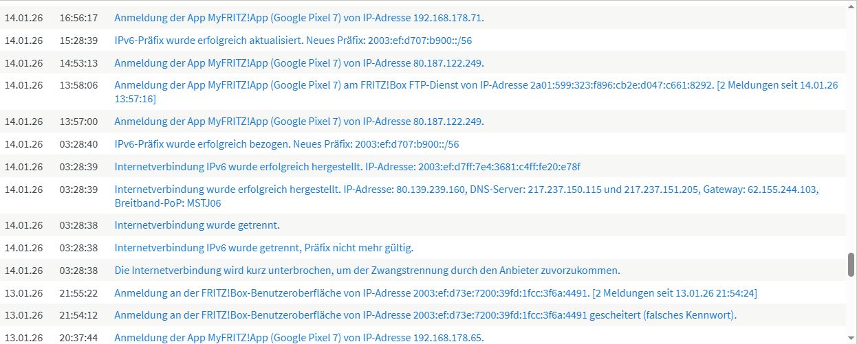

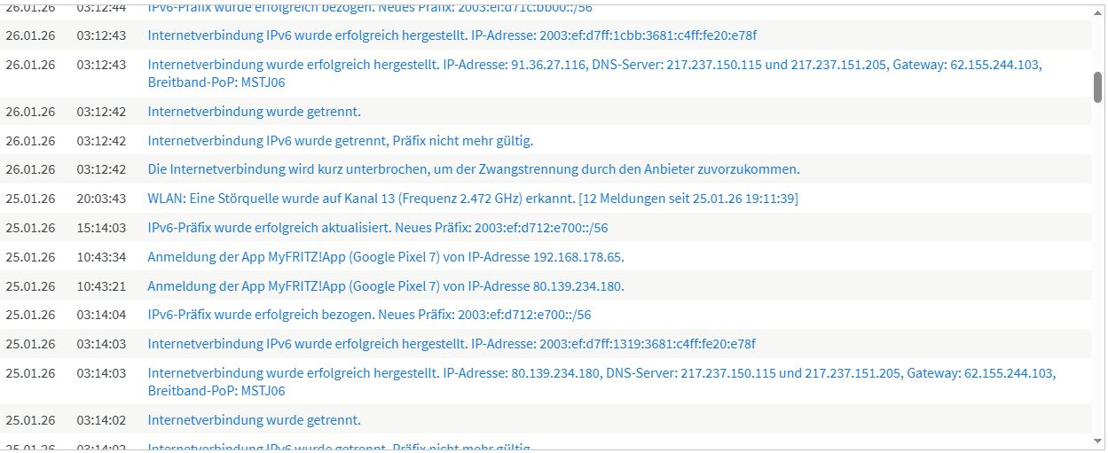

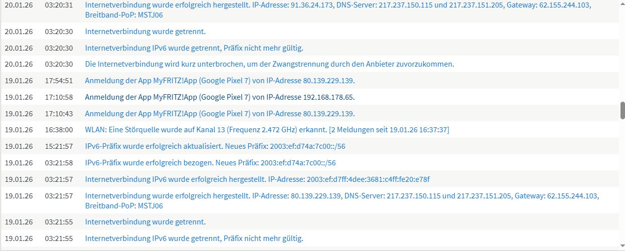

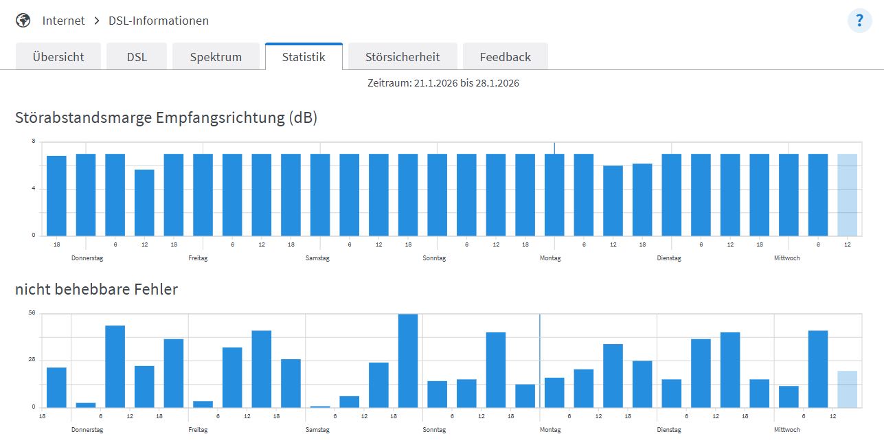

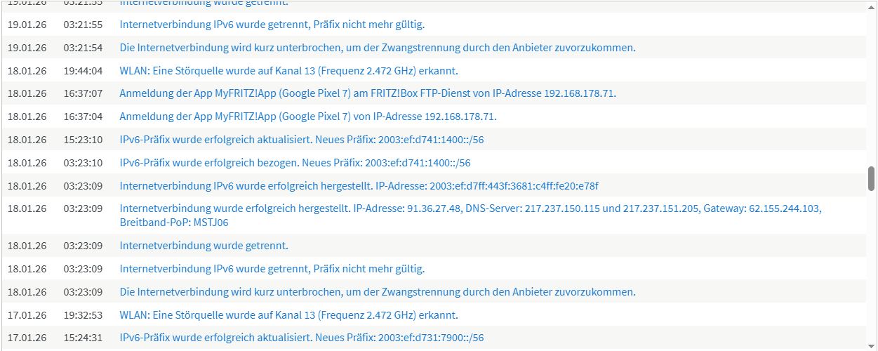

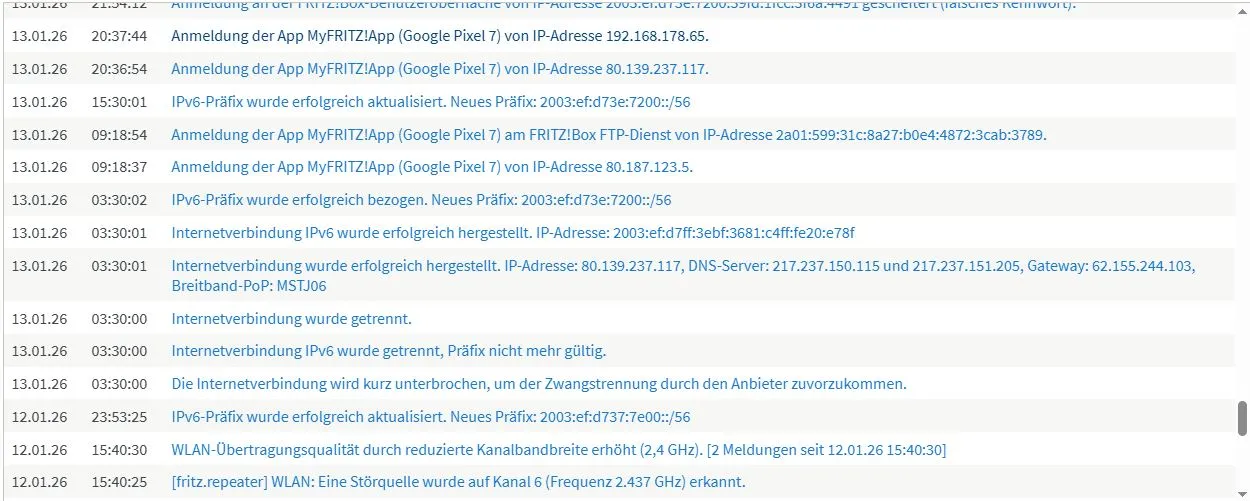

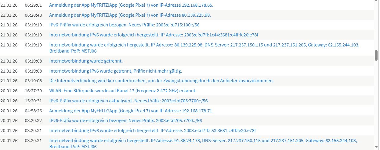

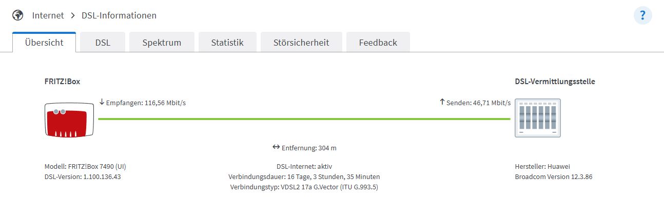

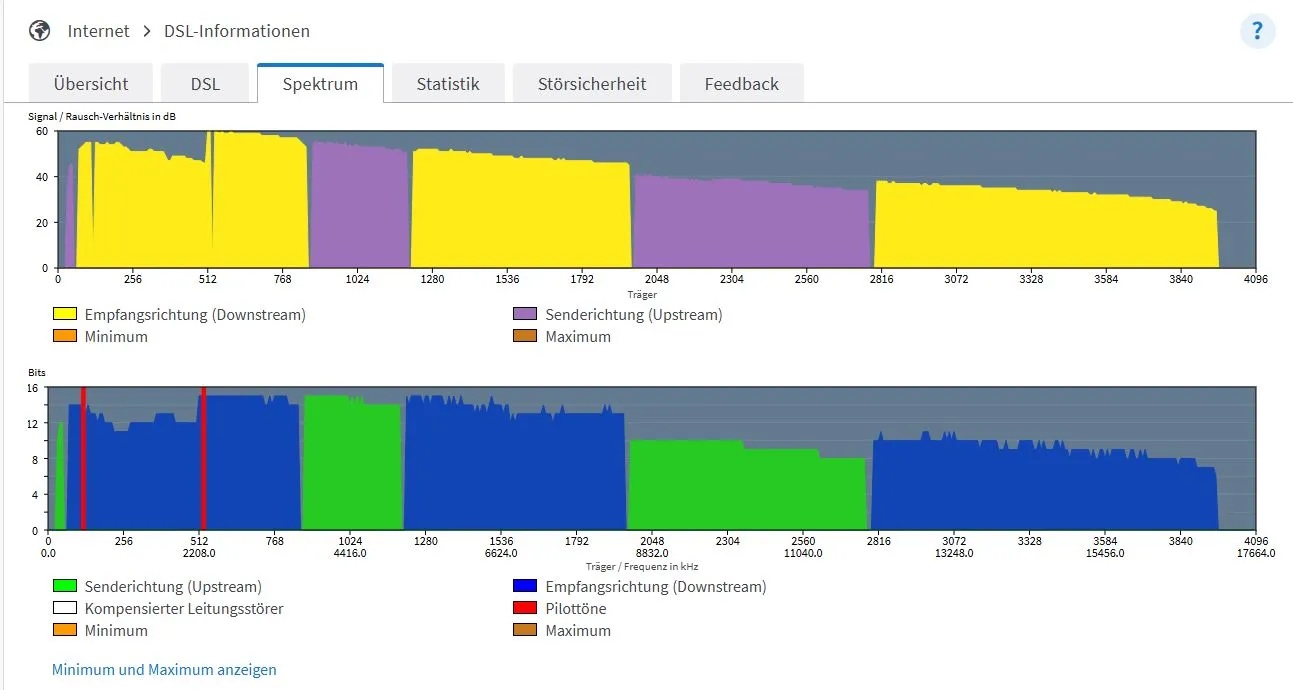

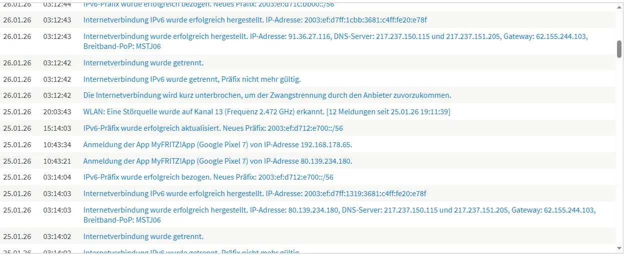

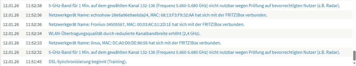

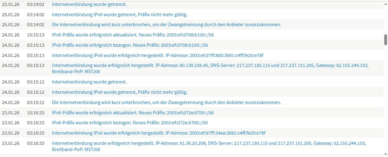

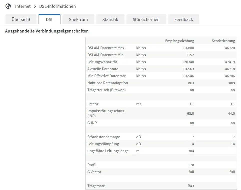

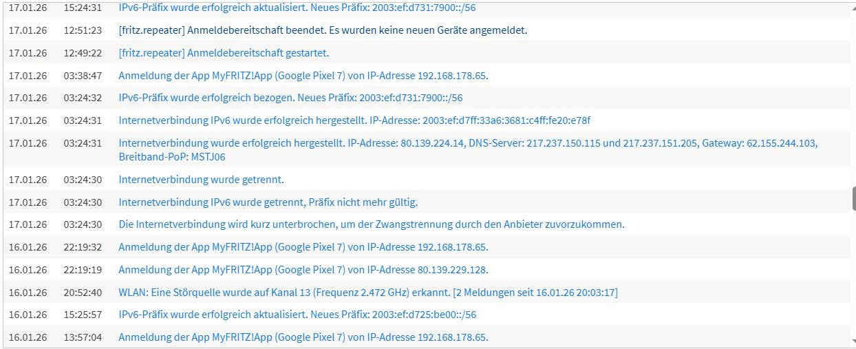

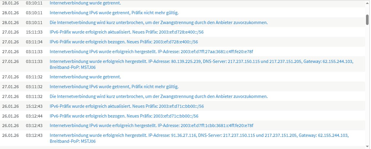

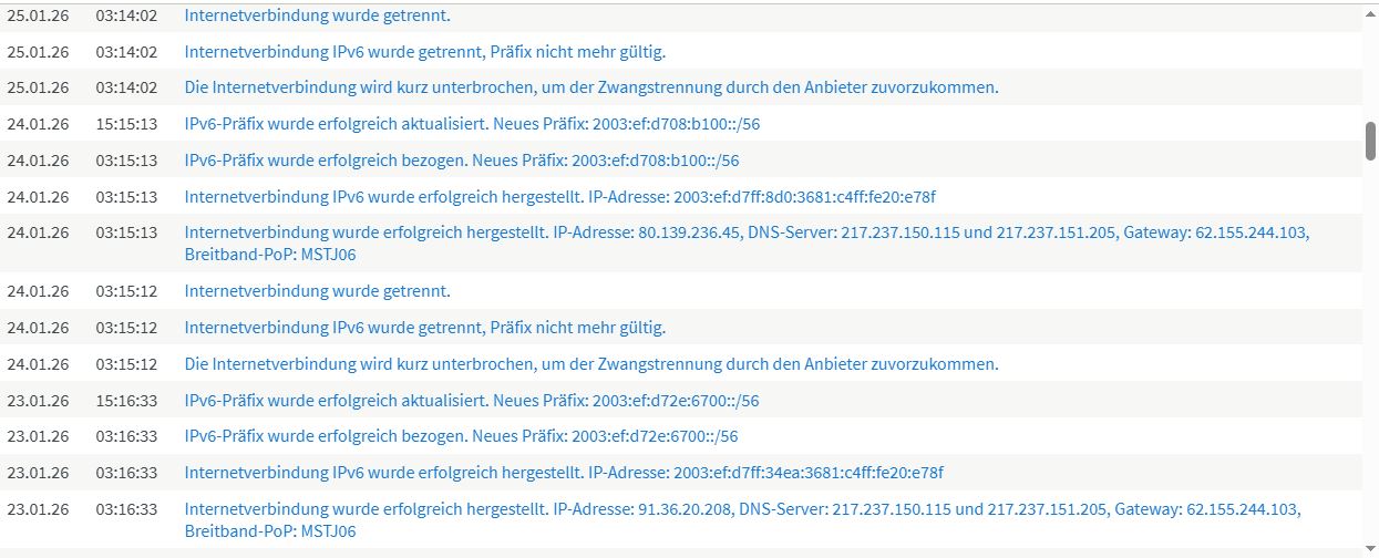

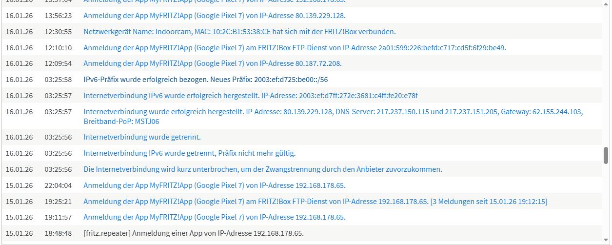

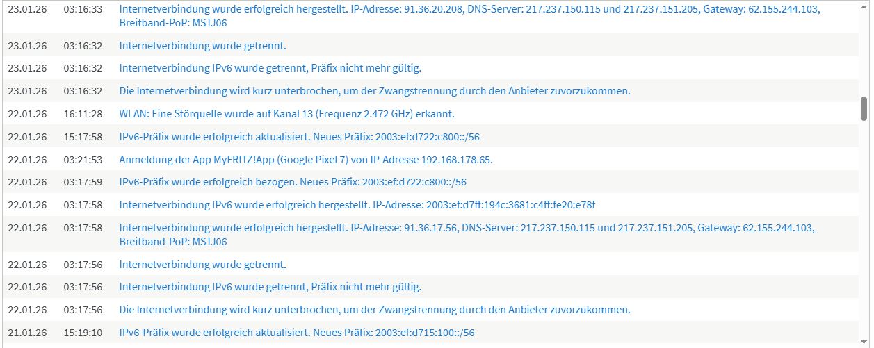

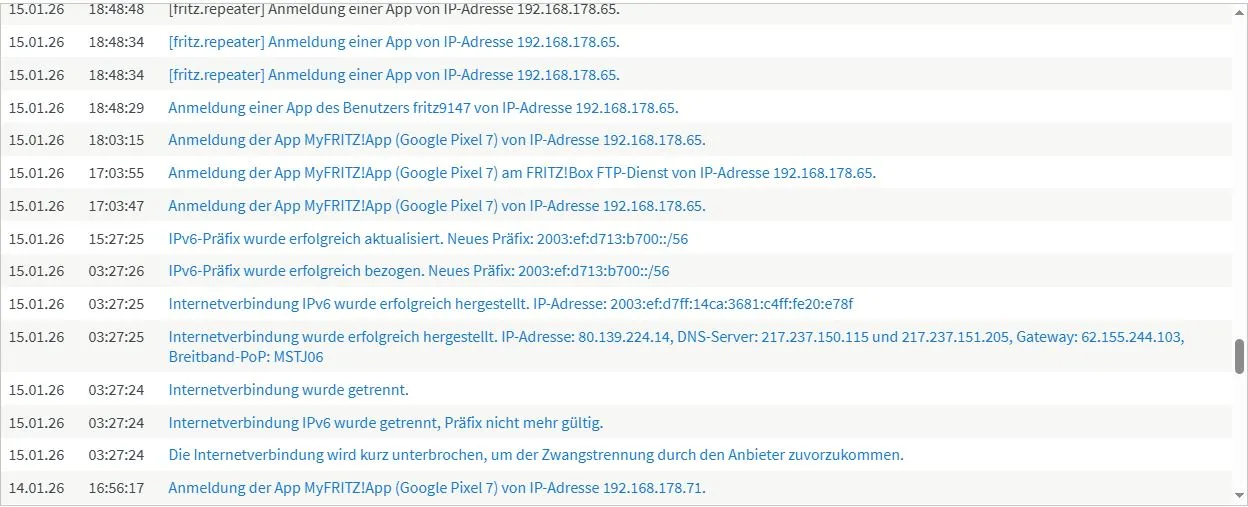

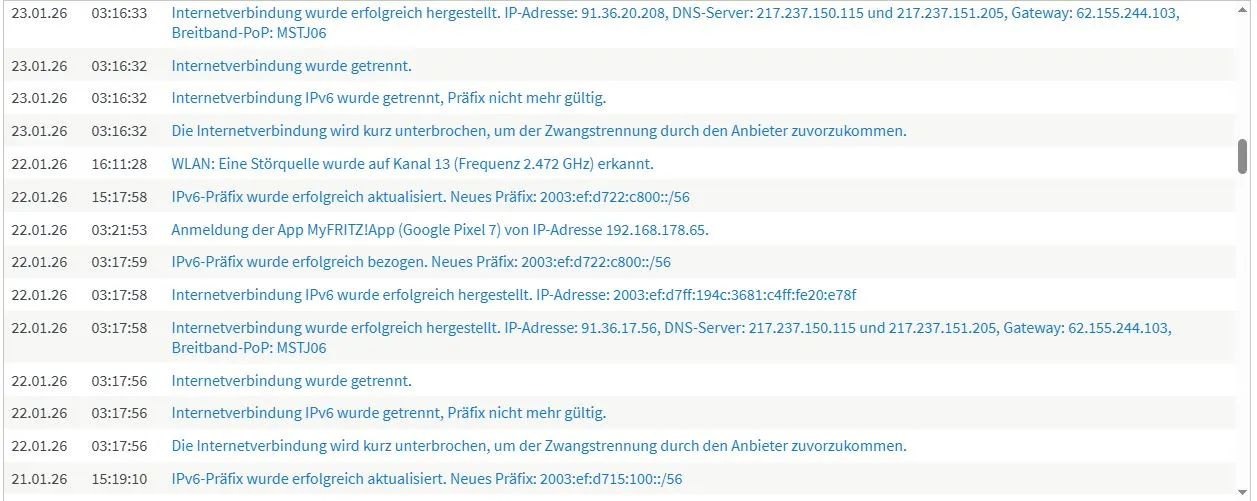

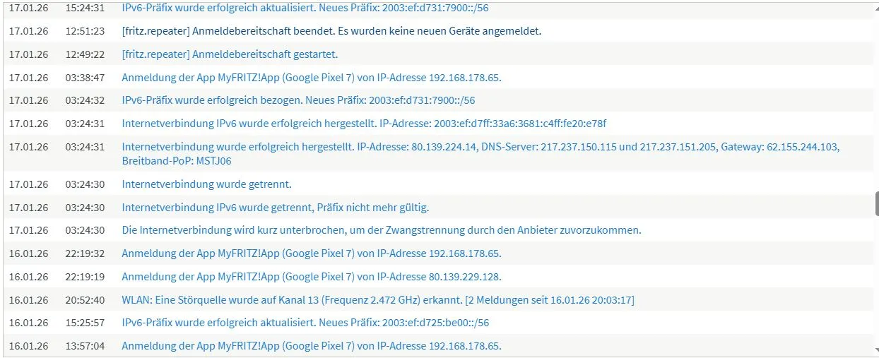

  • DG1987 für mich sehen die Screenshots in Ordnung aus und ich kann kein Problem erkennen.
    Die DSL Synchronisation besteht dauerhaft seit 16 Tagen mit über 100 / 40 MBits. Die Synchronisation ist sehr gut. Ich kann in keinem Screenshot Abbrüche der Synchronisation erkennen.
    Was satt findet ist die nächtliche neu Verbindung um der Zwangstrennung durch den Anbieter zuvor zu kommen. Dies kannst du aber in der Admin Oberfläche ausschalten. Dann wird nur durch den Anbieter getrennt. Manche sagen das congstar nicht trennt (dann würde es Sinn machen) andere haben aber immer noch die Trennung seitens Anbieter nach 24 Stunden.

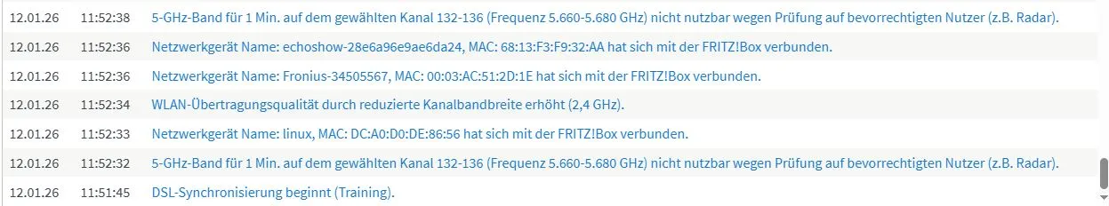

    Verdacht wäre bei mir das WLAN. Wir wohnen in einem Reihenhaus, also viele Funknetze auf einem Haufen.

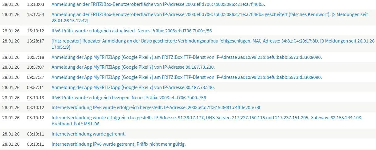

    laut der Fachabteilung sind es keine netzseitigen Abbrüche, sondern hinter dem Router im WLAN.
    Wenn es sich um netzseitige Störungen handelt, würde die Power DSL blinken und es wäre auch im Routerlog ersichtlich. Aber es sind keine Abbrüche im Routerlog vorhanden.
    Du kannst natürlich testen, wie die Kollegin empfohlen hat, die Störsicherheit im Router unter "Internet - > DSL Information - > Reiter "Störsicherheit" schrittweise mehr Richtung Stabilität, statt maximale Performance, umstellen. Des Weiteren kannst du den Funkkanal von 2.4 GHz auf 5 GHz wechseln.
    Halt uns gern auf dem Laufenden, ob es mit der neuen Fritzbox klappt.

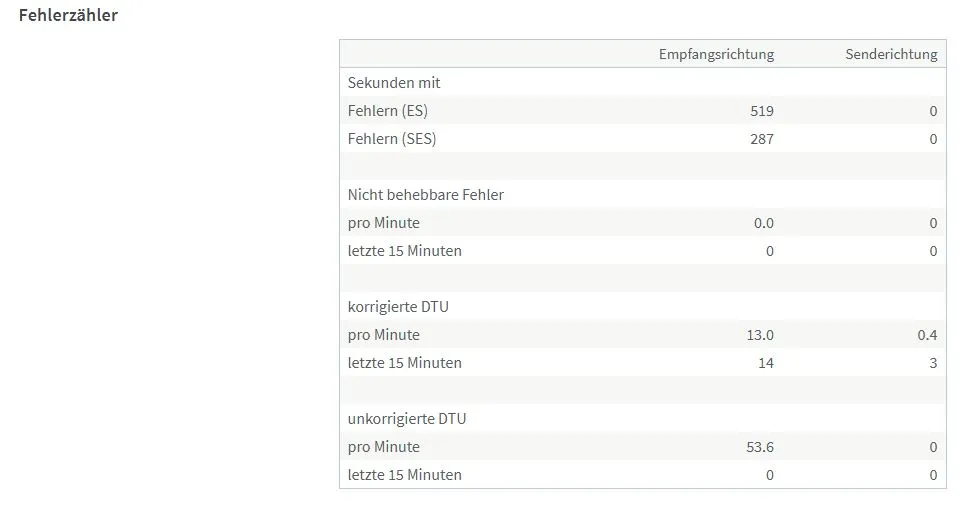

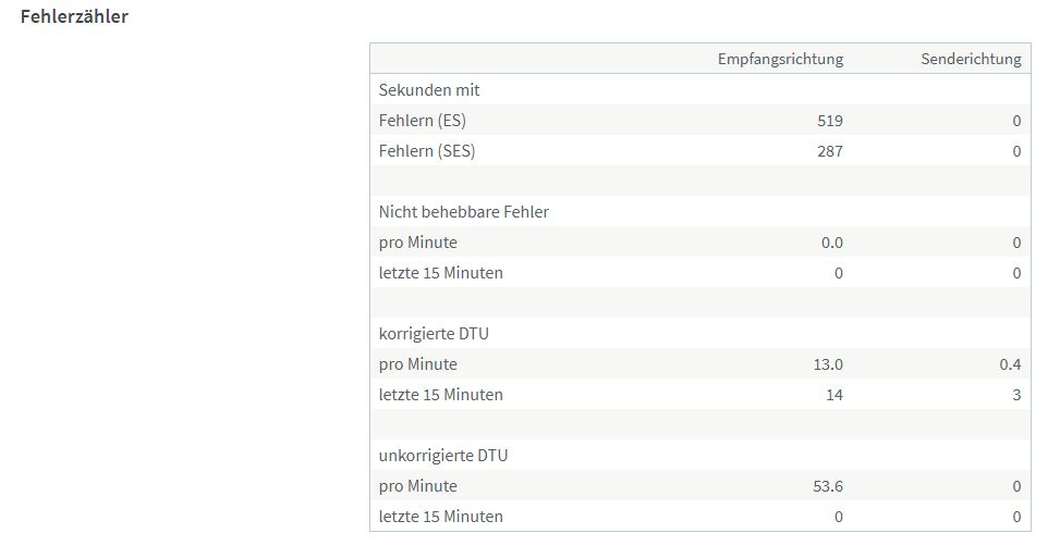

    Die Screenshots belegen durchaus ein Problem, welches einen Technikertermin rechtfertigt. Wenn man stur nach Abbrüchen geht, dann ist das nicht gut.
    Ich sehe 53,6 unkorrigierte DTU. Das bedeutet, diese Pakete konnten nicht korrigiert werden und wurden verworfen. Stutzig müsste die DSL Abteilung auch wegen der CRC Fehler werden. Es gibt bei VDSL keine CRC Fehler und wenn, dann ist da wirklich was im argen. Damit sind nicht 10 CRC´s in 7 Tagen gemeint, sondern so - oder ähnlich zum oberen Screenshot des TE.

    DTU steht für Data Transfer Unit (Datenübertragungseinheit). Datenübertragunseinheiten sind DSL-Pakete, die zwischen Sender und Empfänger gesendet werden. Unkorrigierte DTU sind Pakete, die während der Übertragung beschädigt wurden und aufgrund der Beschädigung erneut übertragen werden.
    Das hat verschiedene Auswirkungen. IPTV fühlt sich wie an wie eine Diashow, oder als hätte man zu wenig FPS. Einen Ladekreis wegen zu wenig Puffer gibt es dabei nicht. Auch Onlinegaming kann beeinträchtigt werden.
    Zwar rechne ich nicht damit, dass das verändern der Störsicherheit was bewirkt, aber versuchen kann man es ja. Das verändern der Störsicherheit in der Fritze ist im allgemeinen auch kein Heilmittel. Für solche Maßnahmen ist ASSIA zuständig, indem es bspw. den INP erhöht und ggf. die maximale Datenrate nach unten korrigiert.
    Eine Fritz!Box 7690 kann man versuchen, um den Router als Fehlerquelle auszuschließen. Wenn diese 2 Maßnahmen (Störsicherheit ändern + Router Wechsel) keinen Erfolg bringen, dann muss da definitiv ein Techniker raus.

    Beim TE da sind ES schon bedenklicher da die hauptsächlich bei Spannungsspitzen auftreten DG1987 Schau mal nach einen anderen Netzteil für die Fritte

  • Die hatte ich, sogar mehr als im Dreistelligen Bereich. Die TE hat die 53,6 unkorrigierten DTU por Minute (also ein reiner Durchschnitt) und wenn du weisst wie eine Fritze das rechnet, dann wirst du auch verstehen, dass der TE Zeitweise auch mal 800 unkorrigierte DTU haben kann, bei letzte 15 Minuten, oder noch mehr.
