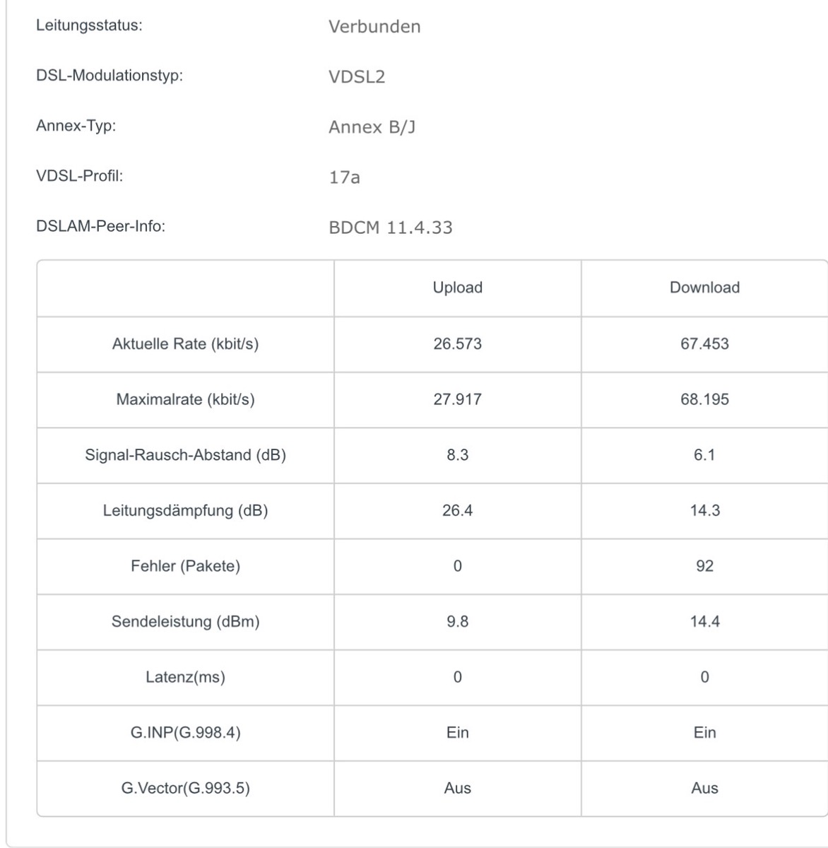

  • Servus. Eine Frage. :) Ich nutze für das Congstar DSL ein TP-Link vx800v anstatt der Fritzbox. :) So weit auch kein Problem, läuft alles stabil. Nun habe ich aber festgestellt, obwohl der TP-Link es unterstützt, dass das Vectoring anscheinend nicht ordentlich funktioniert. TP-Link schlägt dafür einen "Portreset" vor, um die Routererkennung neu zu bewerten.
    Könnt Ihr diesen irgendwie ohne grossen Aufwand anstossen?
    Freue mich über jegliche Information dazu. Danke vorab und Grüsse

  • Ok,.. Danke,... Vielleicht irre ich auch einfach nur. Aber kann es sein, dass ich vorher auf der Telekom Leitung, mit der Fritzbox, ca. max 80 Mbit/s im Download hatte?!
    Zur Zeit habe ich 67 Mbit/s mit dem TP-Link. Frage für mich stellt sich, was würde die Fritzbox liefern? Ohne sie jetzt wieder anschliessen zu müssen. ;) Gibt ja hier sicherlich "Erfahrungswerte".

  • Da wird wohl Assia aktiv sein, wenn der Router so synchronisiert.
    Und mit dem "Portreset" wolltest du diese beenden.
    Man sollte eher die Ursache dafür suchen, als ein Portreset zu veranlassen.
    Wenn du die Fritzbox angeschlossen hast, gebe mal bitte Screenshots von DSL-Informationen und Spektrum.

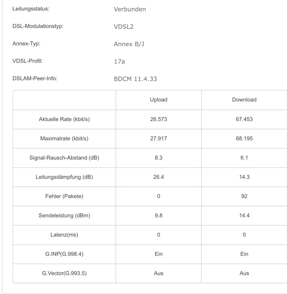

    Ergänze das dann hier. Erstmal auch noch die DSL Informationen des TP-Links. Vielleicht gibts da auch schon einen Ansatz. Aber in der Annahme, dass mehr als die 67Mbit/s möglich sein sollten, gehe ich Recht?

  • Also augenscheinlich ändert sich durch das entfernen der Powerline Adapter nichts. Die Werte des vx800v sind identisch zu denen, wie mit. Nach entsprechendem Neustart und sync…

    Möglicherweise war auch hier schon G.Vector aus. Von ASSIA Eingriffen bist du jedenfalls nicht betroffen, da du sonst andere Zahlen im Sync hättest (70.000 oder 65.000 Kbit/s). Wenn möglich, Powerline immer meiden und besser Kabel ziehen. Powerline verursacht gerne mal Störungen.

  • TP-Link schlägt dafür einen "Portreset" vor, um die Routererkennung neu zu bewerten.
    Gibt es nicht. Und Assia und die Vectoring Energie würde es auch nicht interessieren
    Sieht sehr nach unzulässiger Verkabelung aus, darum ist auch die Vectoring Energie ausgefallen.

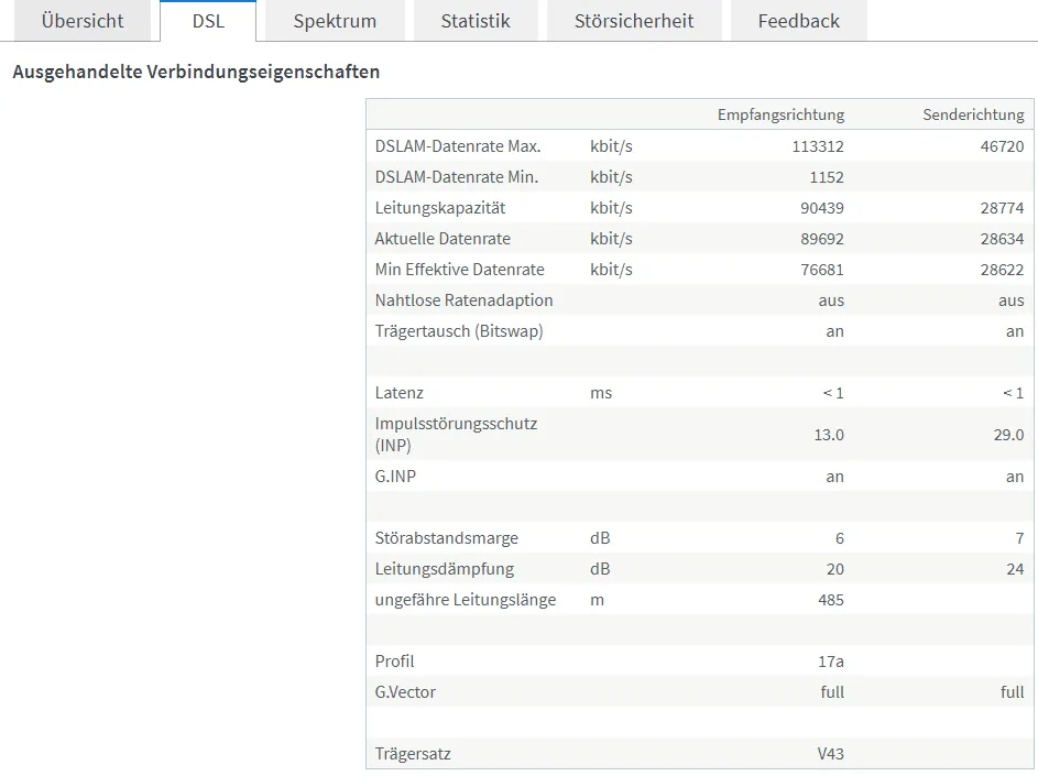

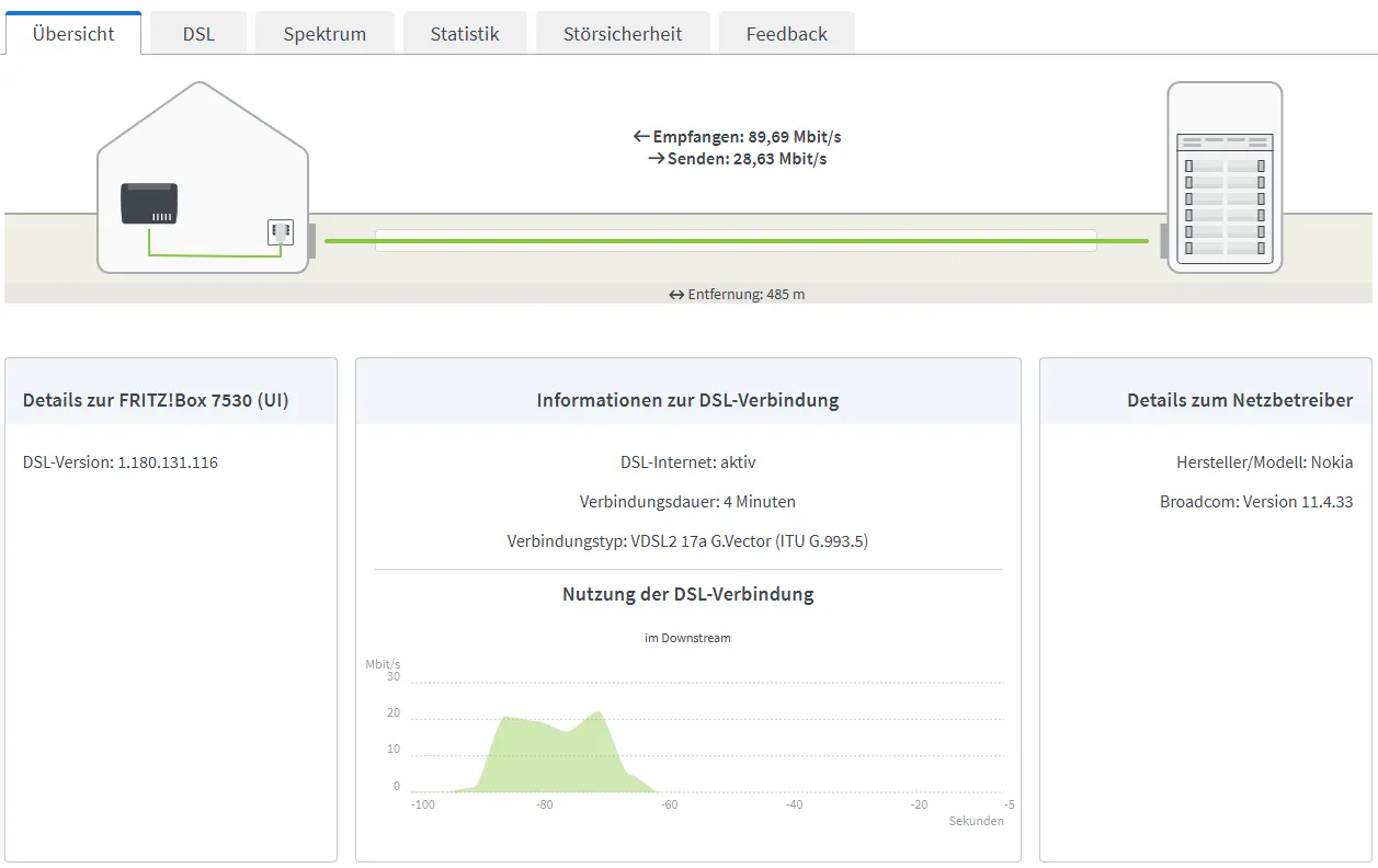

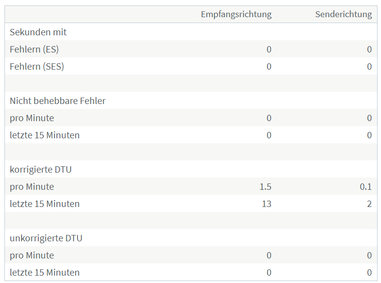

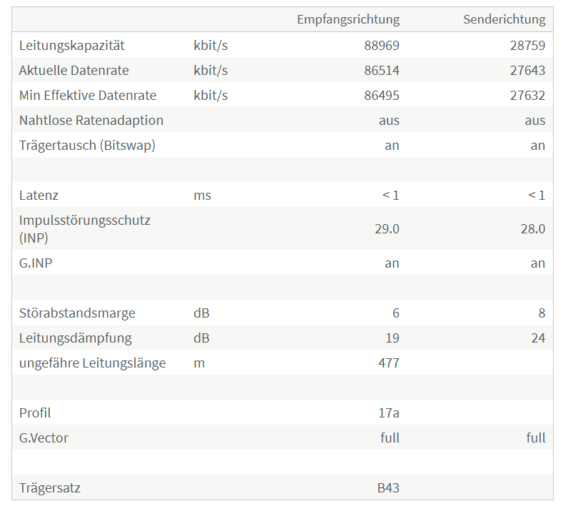

  • Hey, hey,.. So, TAE Dose habe ich jetzt nicht aufgemacht. :) Habe aber mal die Fritze wieder angeschlossen und siehe da, die Werte schauen dann doch ganz anders aus,...
    Also entweder kann der TP-Link etwas nicht, wie beschrieben, oder Fritze hat die "Macht"?! Oder was meint Ihr dazu. :) Ich kann es nicht deuten. Denke schicke den TP-Link wieder zurück. Weil an der TA scheint es ja nun doch nicht zu liegen.
    Die Fritzbox meckert nur noch wegen den TP-Link Powerline, von wegen Störsicherheit. Das werde ich mal versuchen anders zu lösen.
  • Die Fritzbox meckert nur noch wegen den TP-Link Powerline, von wegen Störsicherheit. Das werde ich mal versuchen anders zu lösen.
    Mach ein WLAN-Mesh.
    Und du bist trotzdem unter 100Mbit/s. Was durch die Powerline kommen kann.
    Meiner Meinung nach, sehen die Werte nach ASSIA aus.

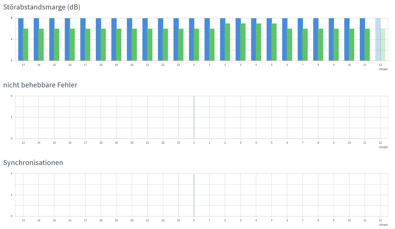

  • Sooo,... Wollte ja noch eine Rückmeldung geben. Also das WLAN Mesh werde ich mir vorerst an die Backe schmieren. Meine Konfiguration mit NAS, den Diensten und Tailscale, ich sag mal so, da muss ich noch ein wenig mehr investieren, gerade was die Layer-2-Verbindungen angeht. :( Kann halt wirklich kein Kabel ziehen. Schade.
    Anyway. Habe die TP-Link Powerline trotzdem mal entfernt und das ganze getestet. Da gab es kaum veränderte Werte in der Fritze. Also, Powerline wieder dran und erstmal so hinnehmen. Der Datendurchsatz ist etwas bescheiden, aber für meine Anwendungen reicht es vorerst. Werde da noch die Fritz Powerline probieren. Schauen wir mal.
