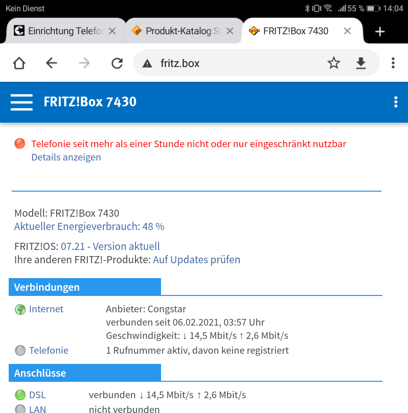

  • Hallo zusammen,
    Ich habe ebenfalls ein Problem mit der Fritz.Box 7430 und dem Telefon einrichten.
    Es wurde heute mein Vertragspasswort zum wiederholten Mal zurückgesetzt. Die Daten habe ich mit dem Servicechat abgeglichen. Alles korrekt. Auch die Hilfe vom Service von AVM schon ausprobiert. Das Telefon klingelt, jedoch telefonieren kann ich immer noch nicht. Beim rauswählen kommt ein Besetztzeichen. Beim Anruf auf Festnetz kommt die Ansage, dass diese Nummer derzeit nicht erreichbar ist.
    Ich bitte euch um Hilfestellung zur Problemlösung.
    Dankeschön im Voraus!
    Viele Grüße,
    MaryEagle

    Uhrzeit/Datum: (min. 6std) Uhrzeit kann ich nicht sagen. Das Datum war der 27.01.2021
    Siehe Screenshot

    Hallo Kenan,
    Dankeschön für die angebotene Unterstützung!
    Rauswählen kann ich inzwischen.
    Allerdings lässt sich immer noch nicht von extern anrufen. Da kommt immer noch Besetztzeichen.
