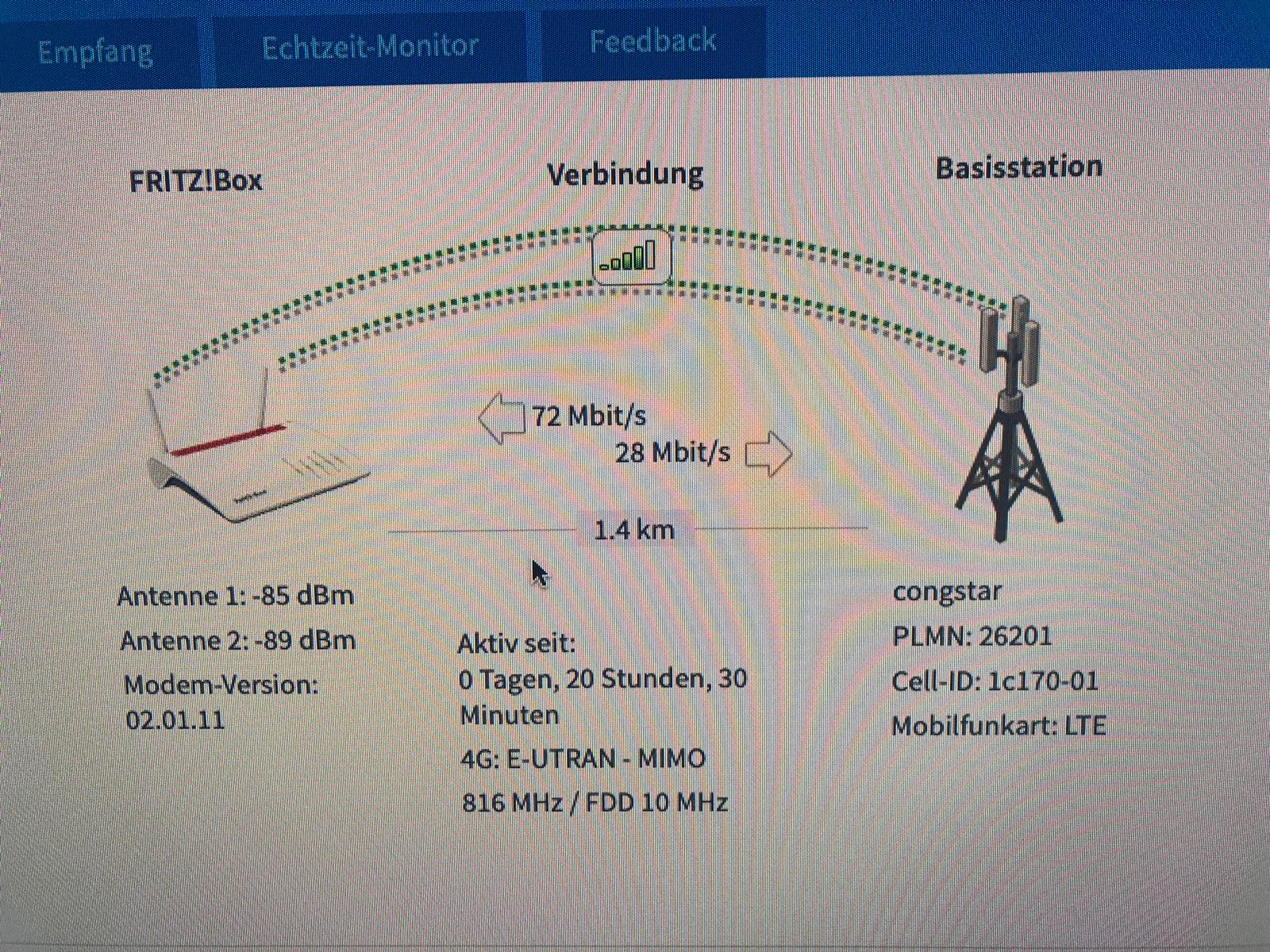

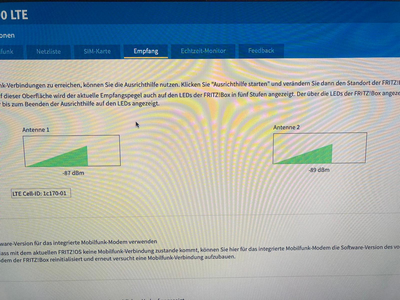

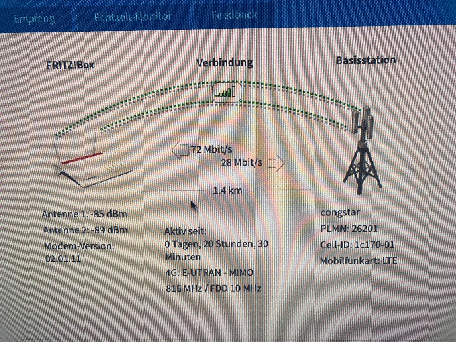

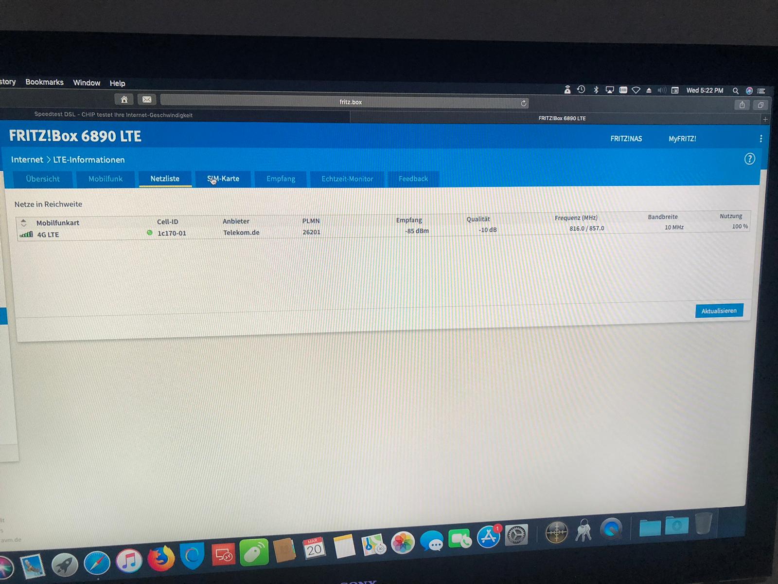

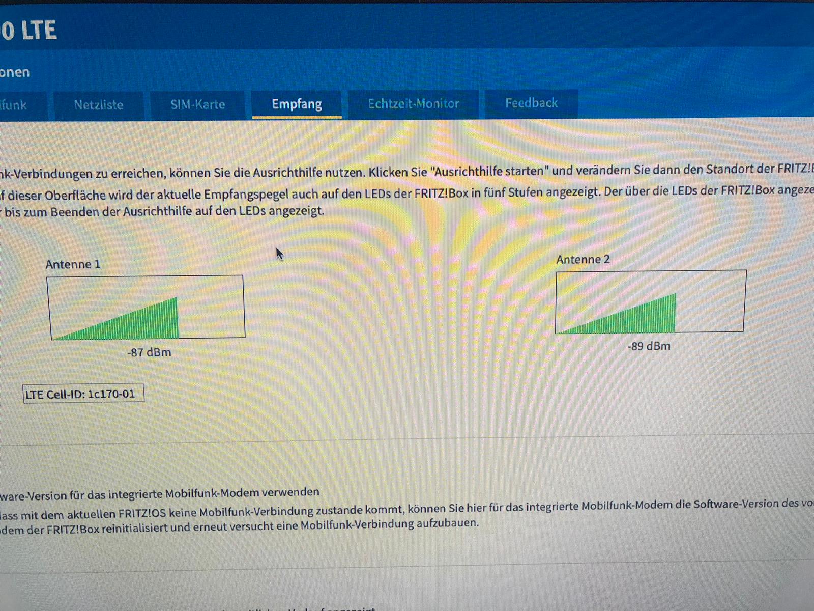

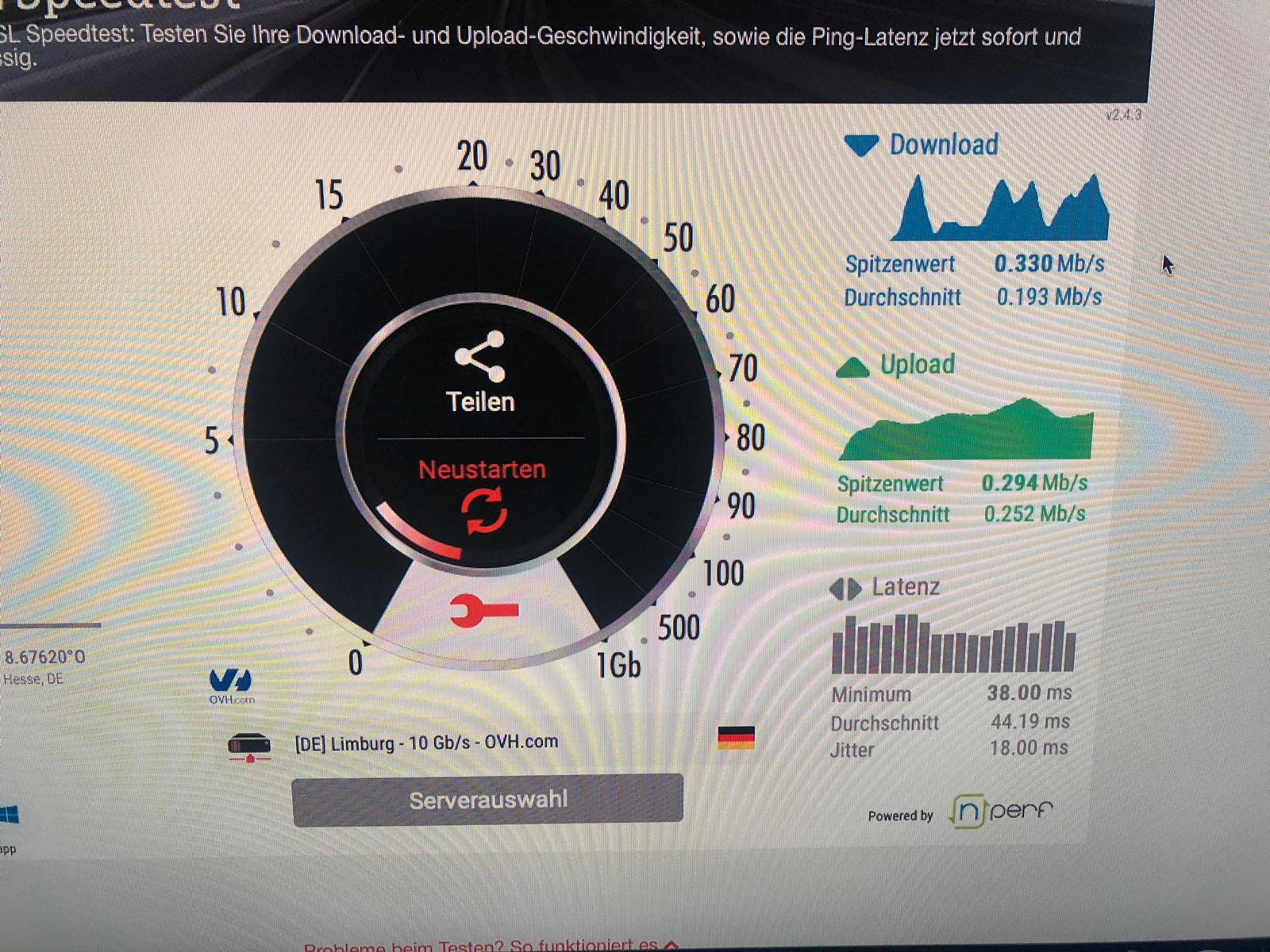

    ich bin congstar Homespot XL flex Nutzer. 2 Monate war ich bis jetzt damit sehr glücklich. Seit 2 Tagen kommt die Verbindung aber nur noch auf max 347kbit Download und 420kbit upload. Ich habe die Firmware auf meiner Fritzbox 6890LTE nun erneuert. Mehrmals gestartet habe ich auch. Der Router wurde nicht umgestellt, der Empfang ist bestmöglich. Alle Balken leuchten, aber ich habe die schlecht Datenrate. Was nun? Was kann ich ändern? Finde das Produkt gut, aber so ist es doof. Mein PLZ Gebiet ist 58809
  • Hallo @Alexleorager,
    bis vor zwei Tagen war der Tarif ohne größere Einschränkung nutzbar? Für Ihre Adresse ist derzeit keine Netzstörung bekannt. Wenn Sie mir das ungefähre Datum/Uhrzeit des Beginns mitteilen können, prüfe ich das aber genauer nach und nehme Kontakt mit unserem Netzbetreiber aus, um eine Mobilfunkstörung auszuschließen.

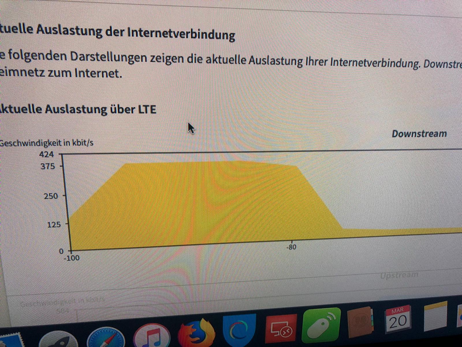

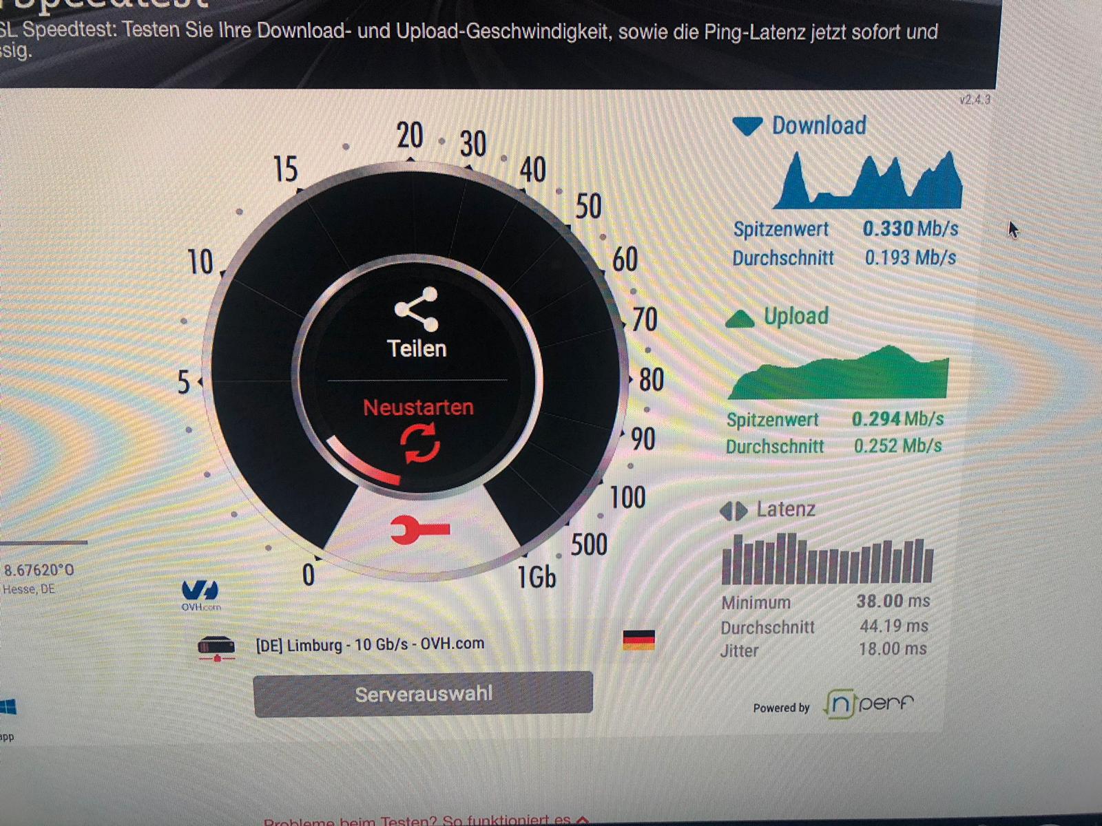

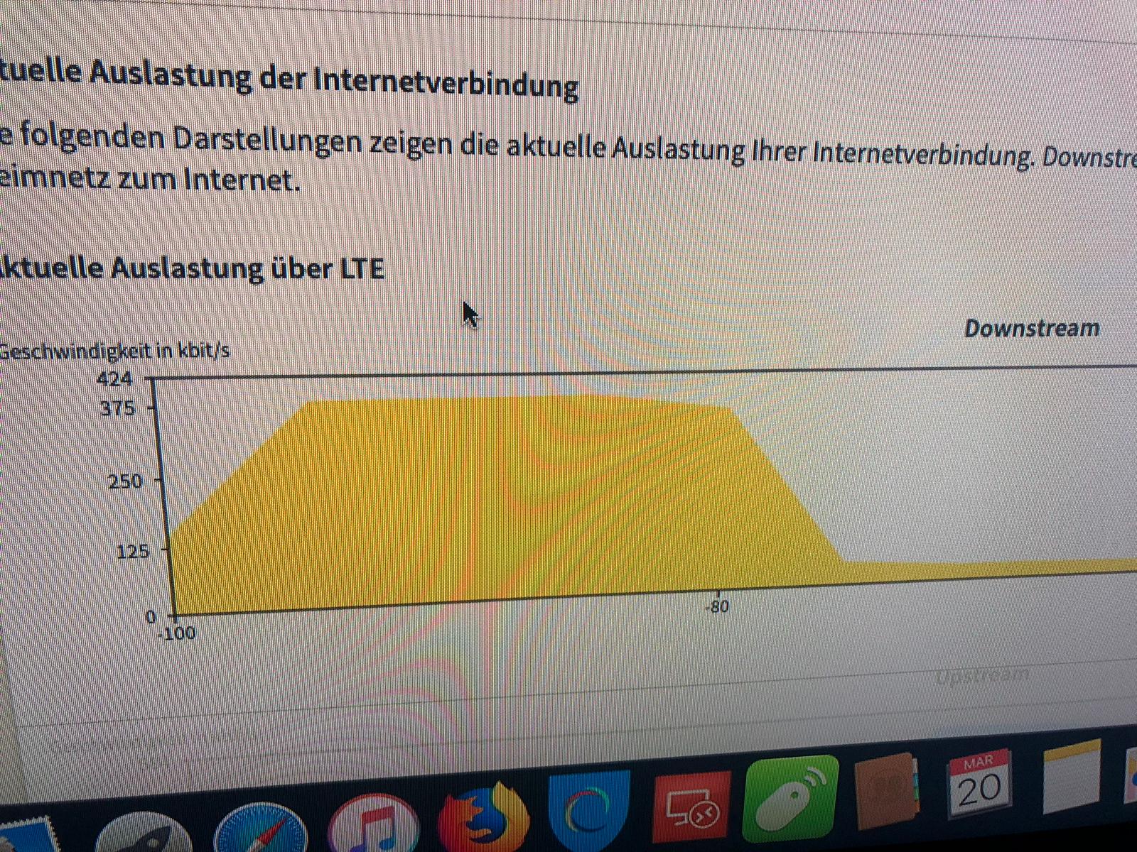

  • Nach lesen des Kleingedruckten glaube ich nicht mehr an einen Fehler bei mir. Ich habe alles mehrfach geprüft und nun scheint es mir sehr danach auszusehen als wird die Leitung gedrosselt, da ich messtechnisch diesem Wert " ...danach Drosselung auf max. 384 Kbit/s " so schrecklich nahe bin. Vorallem kommt es wie es bei der Drosselung üblich ist auch immer wieder zu vollständigen aussetzten des Down-/ bzw Uploads.
  • Hallo Alexleorager,
    ich habe mir dein Konto angesehen und kann dir mitteilen, dass du mit deiner Vermutung bezüglich der Drosselung genau richtig liegst.
    Das zu dem Tarif gehörende inkludierte Datenvolumen mit hoher Geschwindigkeit wurde bereits verbraucht.
    Die Geschwindigkeit wurde am 18.03.2019 um 20:23 Uhr reduziert und du surfst seitdem mit einer Download-Geschwindigkeit von max. 384 kbit/s . Dies kannst du dir auch nochmal anzeigen lassen, wenn du http://www.datapass.de aufrufst.
