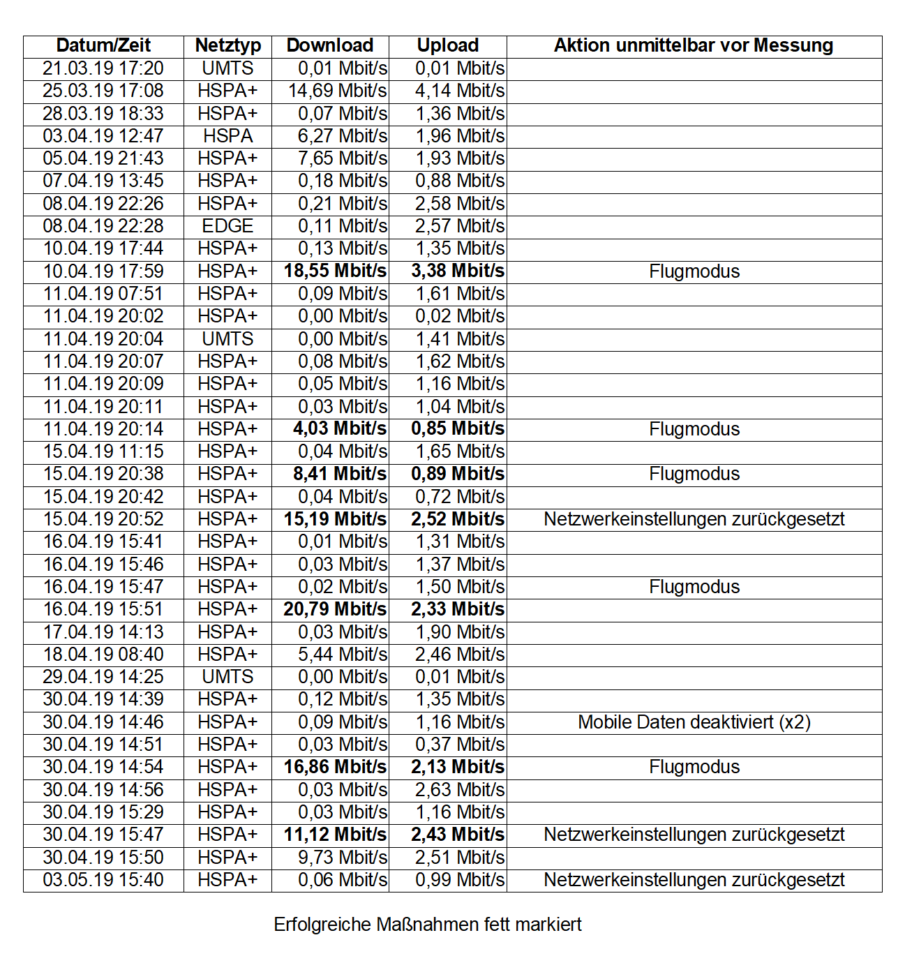

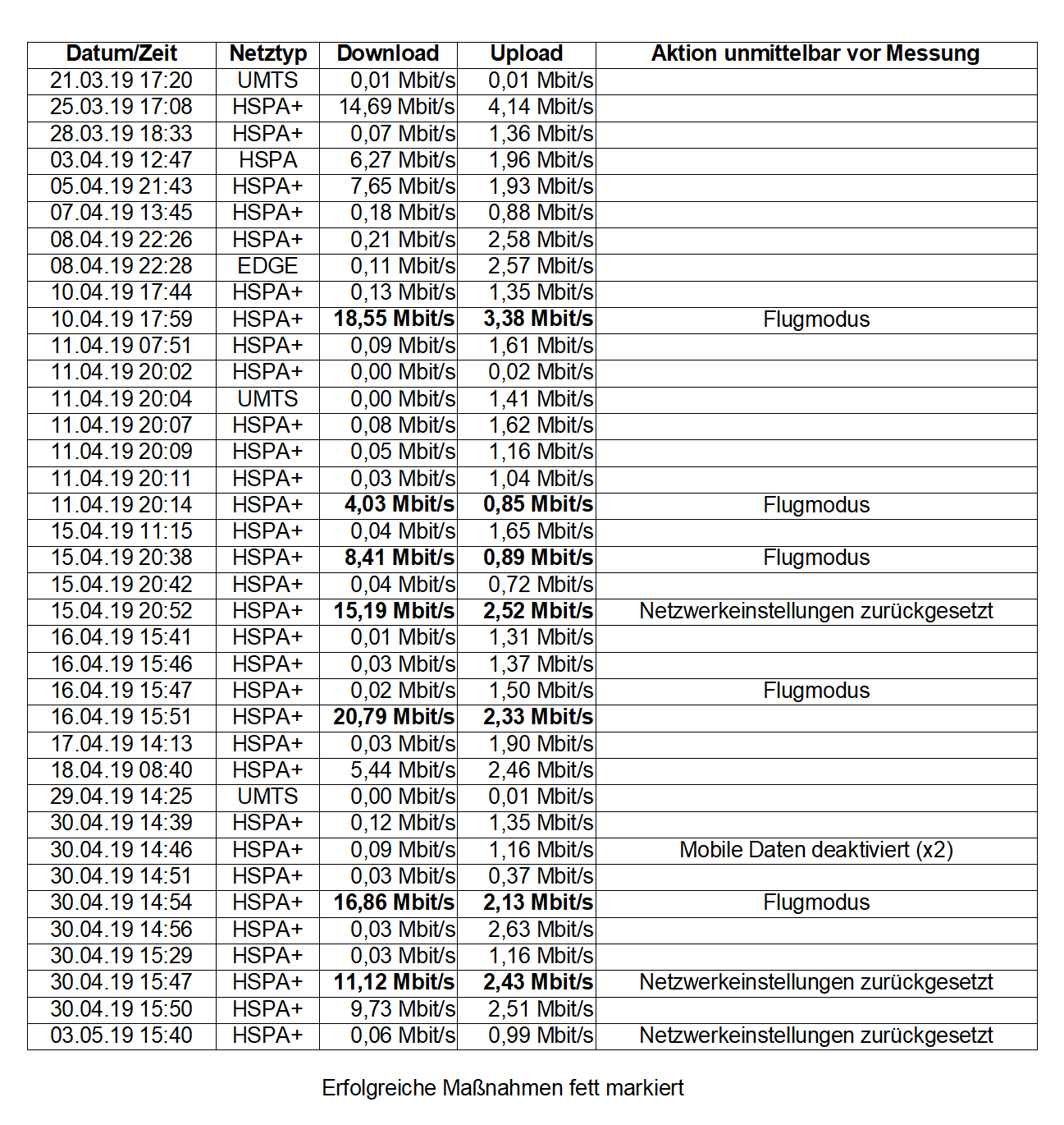

    Über die Zeit hinweg habe ich häufig Messungen durchgeführt, um die Verbindungsrate festzuhalten. Angehängt ist eine Excel-Tabelle als Bildform mit den einzelnen Daten, sowie Anmerkungen mit den Maßnahmen, die unmittelbar vorher durchgeführt wurden.
    Das HSPA-Problem trat vor dem 1. März noch nie auf.
    UMTS (3G) brachte noch nie eine zufriedenstellende Datenübertragungsrate, allerdings tritt das Problem eher selten auf.
    Kurzfristige Lösung:
    Mit einer erzwungenen Neueinwahl in das Internet wird die Datenübertragungsrate häufig deutlich besser. Die neue Einwahl geschieht durch das Deaktivieren der mobilen Daten, durch den Flugmodus oder durch das Zurücksetzen der Netzwerkeinstellungen.
    Funktioniert das, erhalte ich gewohnte Datenübertragungsraten von 5-15Mbit/s (Download) und äquivalent etwa 10% davon als Upload.
    Meist tritt das Problem jedoch schon wenige Minuten nach der Neueinwahl auf, manchmal lässt es sich auch mit vielen Versuchen nicht beheben.

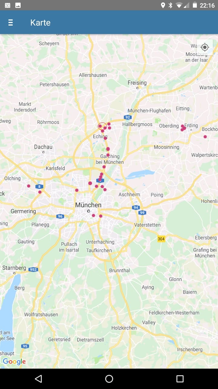

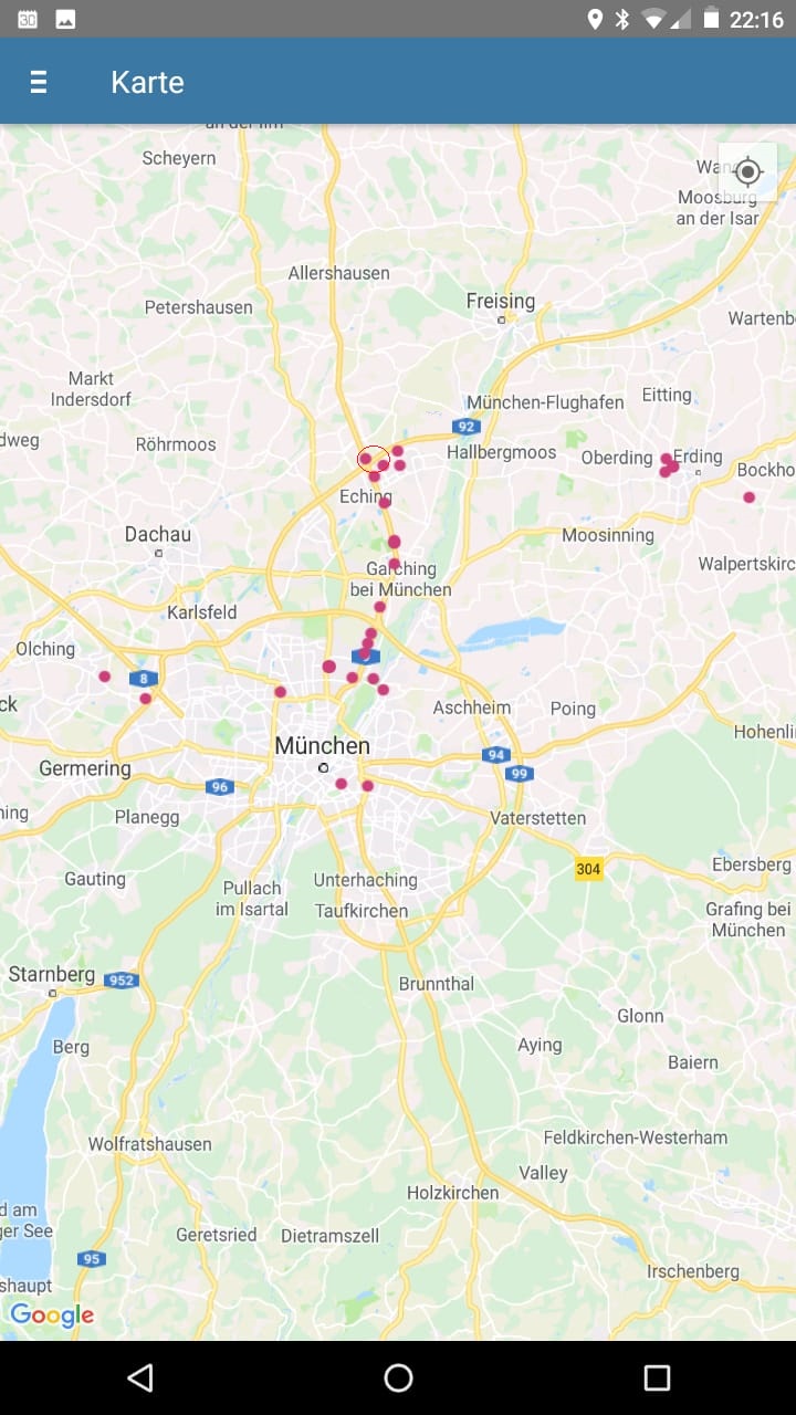

    An einem Ort tritt das Problem häufig auf, allerdings gibt es dort keinen Haltepunkt zum Testen (mitten auf der Autobahn).
    Zeitraum:
    Die Probleme traten bislang zwischen 6 und 23 Uhr auf. In der Zwischenzeit ist das Handy im WLAN eingewählt oder wird nicht verwendet.
    Ort:
    Es scheint eine bedingte örtliche Abhängigkeit zu geben, allerdings ist der Raum relativ groß, dass er wohl nicht in einer Funkzelle liegen kann: Das Problem mit dem H+ tritt im gesamten Umland von München (Gröbenzell, Dachau, Freising, Erding (-> West, Nord, Ost)) und im gesamten Münchner Stadtgebiet auf.
    Bei weit entfernten Gebieten (zB. 100km Entfernung zu München) trat das Problem bisher noch nicht auf, dort bin ich aber eher selten (2-3x/Monat).
    An einer Position auf der Autobahn tritt das HSPA-Problem scheinbar immer auf, sie ist auf der Karte mit einem Kreis gekennzeichnet. Die Messpunkte liegen etwas entfernt, da die Messung immer etwas dauert.
    Das 3G-Problem tritt örtlich unabhängig auf, allerdings deutlich seltener als das HSPA-Problem. Dieses lässt sich auch mit zweimaligem Tippen (Mobile Daten aus - an) relativ langfristig lösen, da dann wieder in ein besseres Netz (auch 2G/EDGE) eingewählt wird.
    Eine Karte mit den gemessenen Störungen hänge ich an.

    Karte mit allen gemessenen Störungen im Laufe der letzten zwei Monate. Hinweis: Es wird nicht bei jeder Störung gemessen, da ich das Problem und dessen (kurzfristige) Lösung kenne. Die Probleme häufen sich mit der Zeit also nicht.
    Bild einer Excel-Datei mit allen aufgezeichneten Messungen - Anmerkungen über vorherige Aktionen (zB. Flugmodus, o.Ä.).

    Die Anhänge lade ich hier nochmal hoch, hier ist auch ein örtlicher Zusammenhang zu erkennen.

    Das heißt, das Problem ist örtlich bedingt: München (eher Nord bis Ost), Erding, Freising, Dachau.
