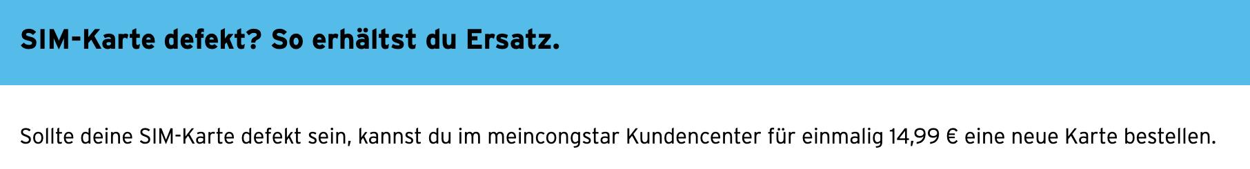

Achja, zum Thema Kosten: https://www.congstar.de/hilfe-service/…karte-tauschen/ ist hier eindeutig:

Ich danke dir sehr für den übersandten Link und stelle eindeutig klar, dass wenn die Karte ohne dein Verschulden defekt ist, du natürlich eine kostenlose Ersatzkarte von uns erhälst. Ich gebe die ungenaue Info unter dem Link an die zuständigen Kollegen weiter damit der Inhalt der Seite entsprechend geprüft wird.
