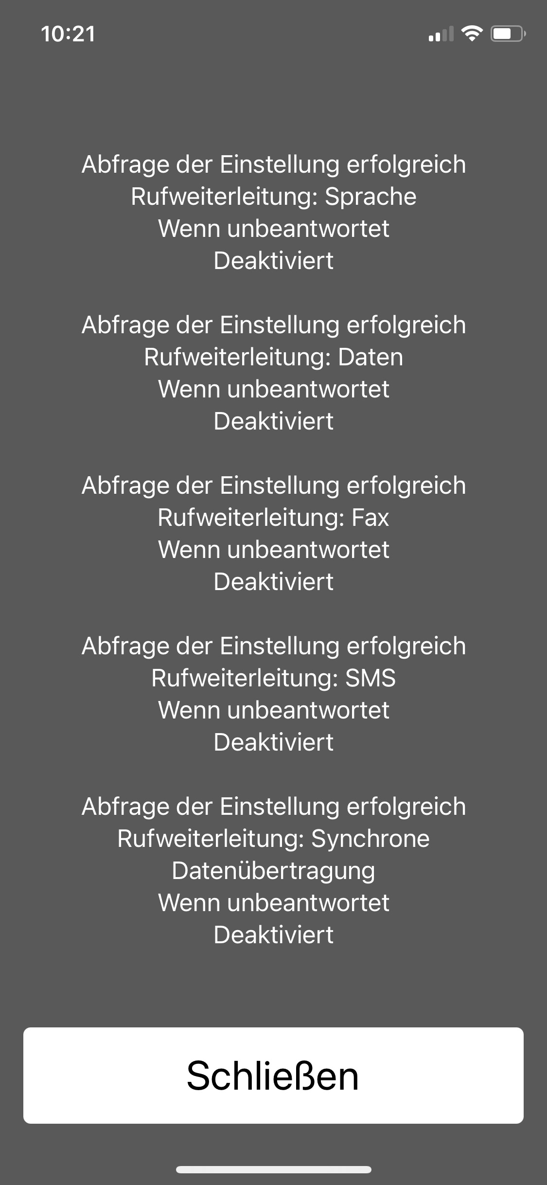

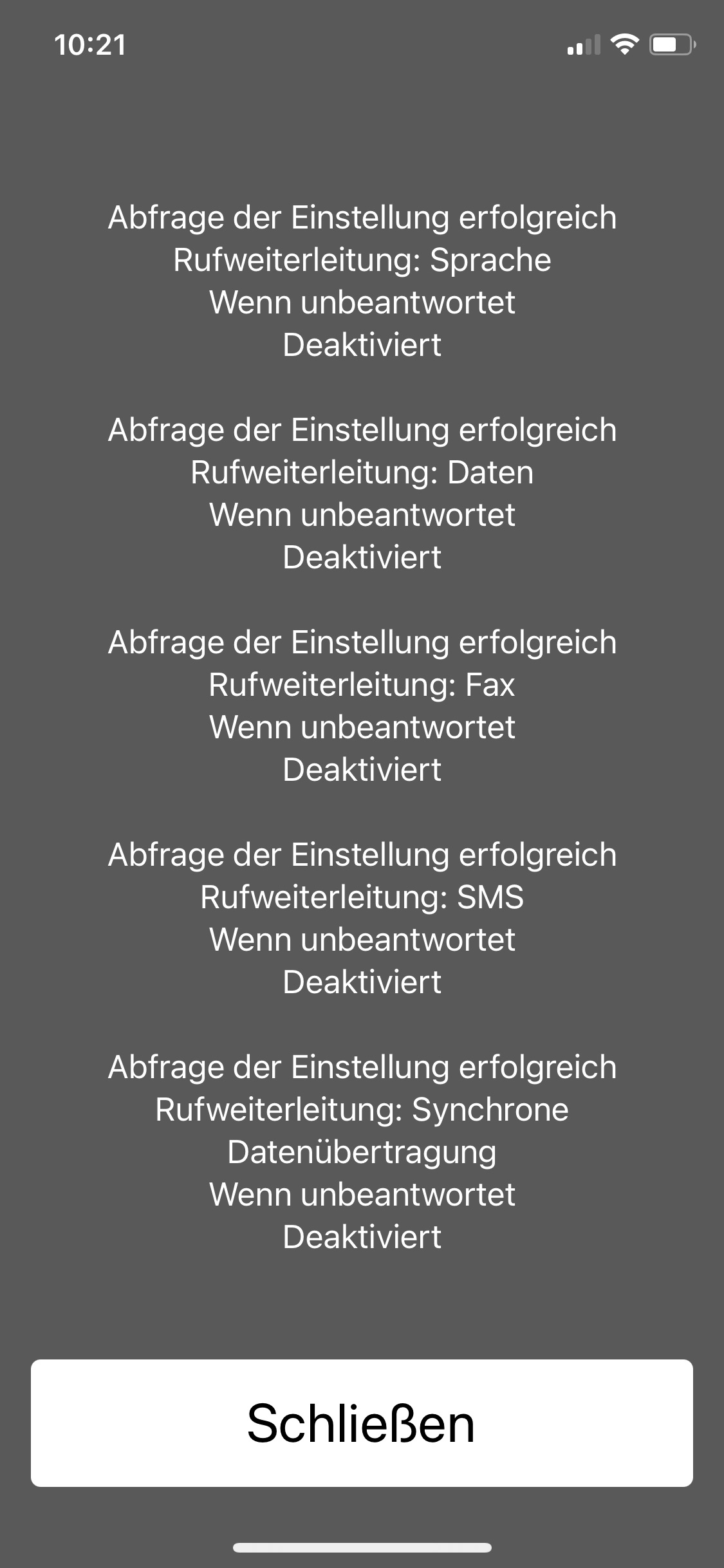

  • Das Doppel-a steht bei mir auch drin und ich habe keine Umleitung aktiv. Das scheint netzseitig so vorgegeben, deswegen gehe ich davon aus, dass das seine Richtigkeit hat.
    Allerdings hören Anrufer bei mir nach 30 Sekunden keine Stille, sondern die Ansage, dass ich nicht erreichbar bin und gerne per SMS benachrichtigt werden kann ...
