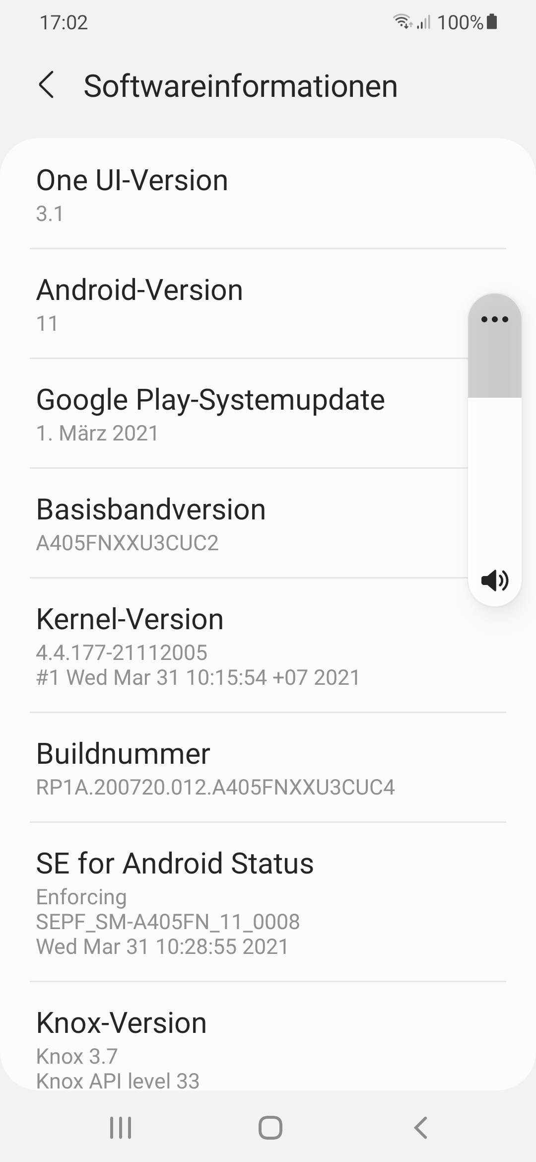

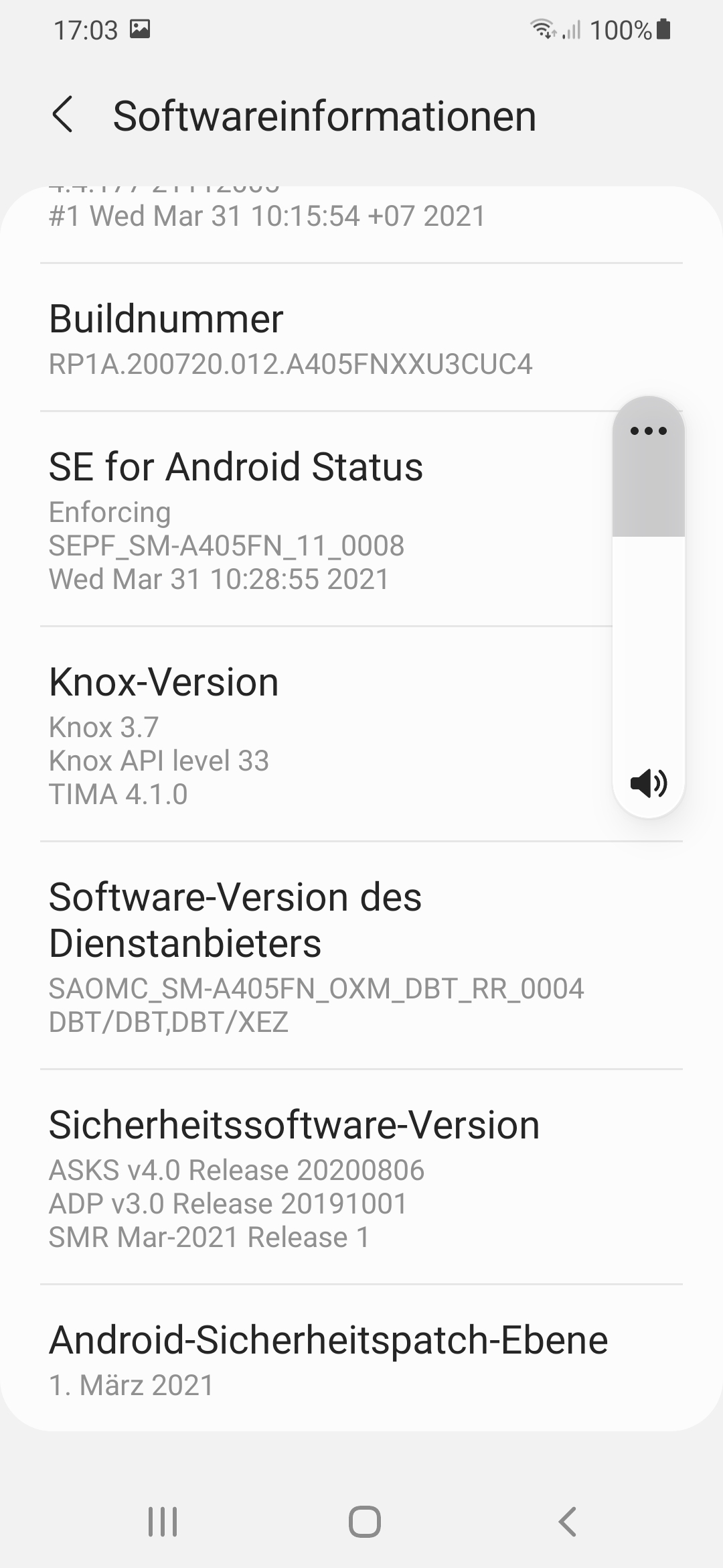

  • Ich habe mal auf unserem Samsung A40 geschaut. Dort ist auch kein WLAN Call mehr verfügbar nach letztem Update auf Android 11. Flugmodus an und WLAN an mit WLAN Call aber nicht möglich zu telefonieren.
    Ich habe den Samsung Support angeschrieben und das Problem gemeldet und um eine Lösung gebeten.

  • Ich hatte vergessen zu erwähnen, dass das Samsung gestern ein Update bekommen hat.
    Trotzdem ging es ja auch im xiaomi nicht. Und erst nachdem es im xiaomi funktionierte, hab ich es im Samsung nochmals probiert und es ging dann auch wieder.
    Ob das nun doch mit dem Update zusammen hängt... Ich kann es mir nicht vorstellen.
    Vielleicht überprüfst du mal, ob am A40 auch ein Update verfügbar ist.
