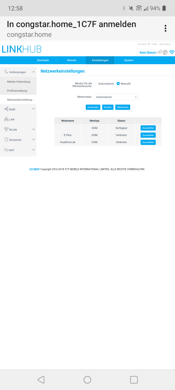

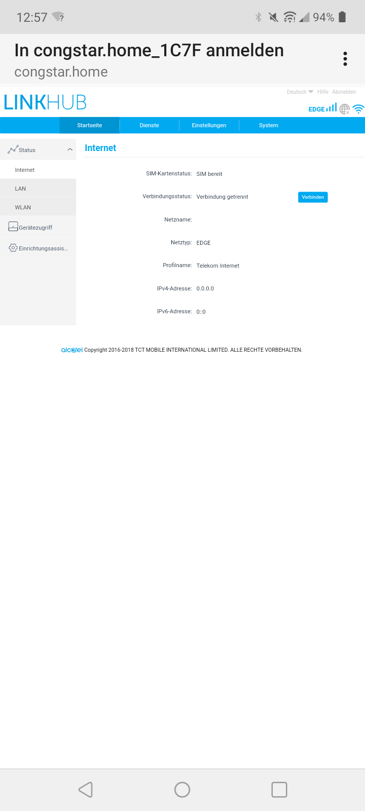

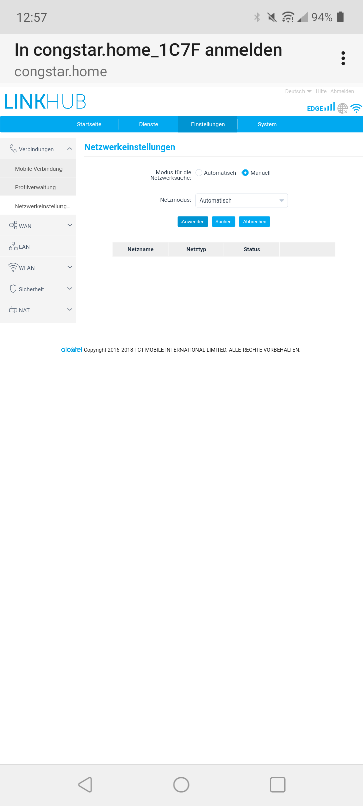

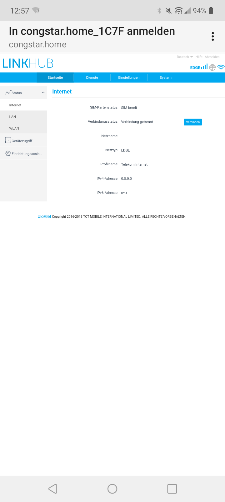

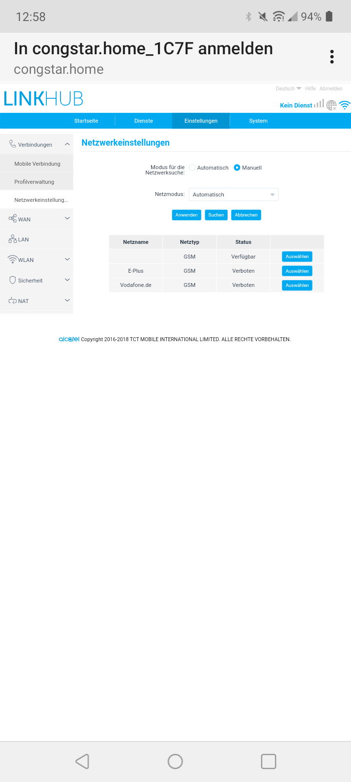

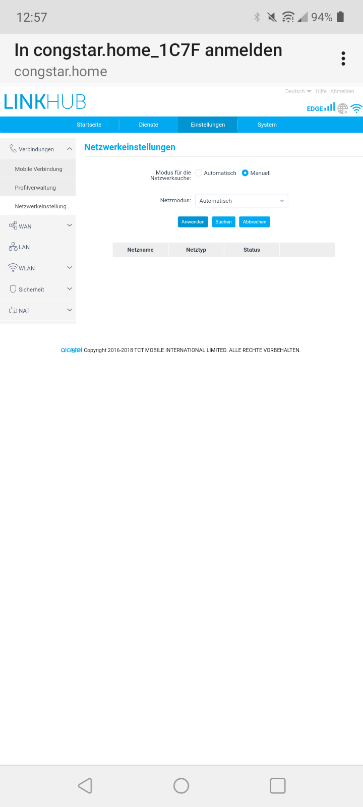

Hallo, ich bin mit meinem Alcatel LinkHub Router etwas verzweifelt. Ich habe den Strom ausgestellt und als ich ihn wieder angestellt habe und mich anmelden wollte würde mir nur noch EDGE Netz angezeigt. Die im Forum gezeigten Tipps haben mir nicht weitergeholfen. Eigentlich müsste LTE angezeigt werden, wird es aber nicht. Habe auch eine Manuell Netzsuche versucht, dabei wird mir aber LTE nicht angezeigt. Hat jemand einen Tipp wie ich das wieder hinbiegen kann?

Hallo @Domi.98,
vielen Dank für die Rückmeldung. Was genau passiert, wenn du es im Handy nutzen möchtest? Kannst du auf datapass.de über den Browser zugreifen wenn WLAN aus ist und mobile Daten an ist?
Kannst du bitte einen Screenshot schicken von dem Netzwerkmodus Fenster?

danke dir! Kannst du im Netzwerkmodus Dropdown Menu "nur 4G" auswählen und dann erneut bitte suchen? Klicke dann bitte auf "Anwenden und starte den Router bitte einmal neu.
Bitte teste auch bitte separat einmal eine andere SIM-Karte im Router.
Eine weitere mögliche Lösung:
Bitte notiere auf der Startseite des Routers die Cell ID. Ziehe den Stromstecker des Routers und Wechsel mit dem Gerät den Raum. Nimm bitte den Router in einem anderen Raum wieder in Betrieg. Öffne die Routeroberfläche und klicke auf "Verbinden", falls notwendig.
Wenn weiterhin Edge angezeigt wird, dann teste es bitte in einem weiteren Raum. Bitte überprüfe, ob sich die Cell ID geändert hat. Notiere bitte die Cell IDs und nenne sie mir. Wähle in den Netzwerkeinstellungen bei den Versuchen den Netzwerkmodus "nur 4G" und klicke den Button "Anwenden".Vielen Dank für deine Unterstützung.

Hallo @Domi.98,
das Dropdownmenu sieht man in den Screenshots von dir ganz gut, da wo Netzwerkmodus "Automatisch" steht.
Die Cell ID müsste auf der Startseite unter Status - Internet zu finden sein. Falls du es nicht findest, ist auch nicht schlimm.
