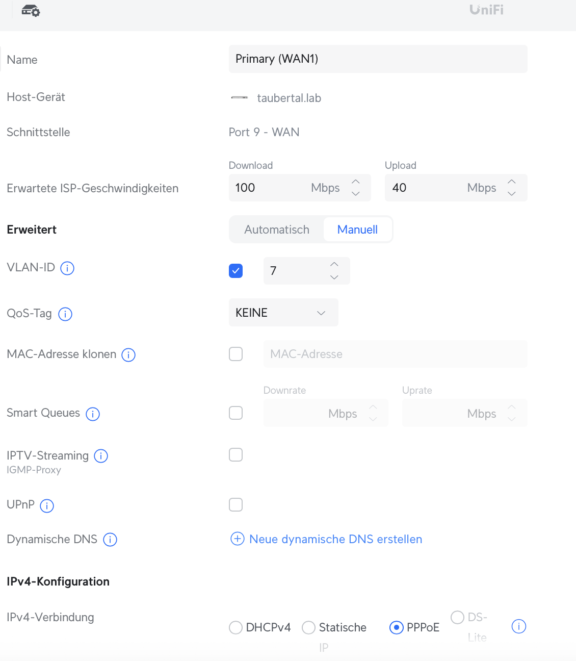

    Aktuell bin ich noch bei der Telekom mit einem Internet & Festnetz-Anschluss. Der Vertrag ist fertig und in der ersten Oktoberwoche ist der Providerwechsel zu Congstar. Hurra. Da ich einen so gut wie unterbrechungsfreien Wechsel haben möchte, will ich vorbereitet sein, was für Congstar bei den Einstellungen wichtig ist.
    Ich nutze UniFi und habe hier die Dream Machine Pro, mit der ich mein gesamtes Netzwerk verwalte. Als „reinen“ Modem nutze ich den Speedport Smart 4, der im ausschließlichen Bridge-Mode läuft, also rein Modem, alles andere somit deaktiviert ist. Da ich den Modem damals unabhängig von der Telekom erworben hatte, nutze ich diesen also weiterhin für Congstar.
    Folgende Einstellungen sind für eine PPPOE-Einwahl bei der Telekom explizit wichtig:
    • VLAN-ID: 7
    • IPv4-Verbindung: PPPoE
    • Benutzername: AnschlusskennungZugangsnummerMitbenutzernummer@t-online
    • Passwort: das von der Telekom erhaltene Passwort
    Je nach Endgerät (im Fall der Dream Machine Pro nicht wichtig) sind die folgenden Parameter ebenfalls wichtig:
    • VPI = 1
    • VCI = 32
    • Verschlüsselung: PAP
    • Encapsulation = LLC
    • MTU = 1492
    Nun die explizite Frage in die Runde und Experten von Congstar:
    • Geht überhaupt PPPoE bei Congstar als Einwahl?
    • Wenn ja, welche Einstellungen muss ich für den Congstar-Anschluss eingeben, wenn ich bei Congstar eben die Einwahl über PPPoE nutzen möchte?
    • Ist bei Congstar ebenfalls die VLAN-ID die 7, wie bei der Telekom, die dort explizit zwingend ist, wichtig bzw. vorgegeben?
    • Reicht hier bei Benutzername der von Congstar vergebene Benutzer „vdsl/9stelligeZahlen@congstar.de“ und das selbst ausgewählte „Vertragspasswort“ aus?
    Herzlichen Dank.
  • Hey,
    ich vermute, dass die Einstellungen gleich bleiben, da es sich generell um das Telekomnetz handelt.
    Als Username einfach den in der App angezeigten Benutzernamen und das Vertragspasswort eintragen.
    Auch wenn es für FritzBoxen erklärt wird:
    https://www.congstar.de/hilfe-service/auftrag-lieferung/vertragsuebernahme/
    Bitte berichte, ich nutze auch unifi-Hardware. Meine Umstellung ist am 22.10. :)

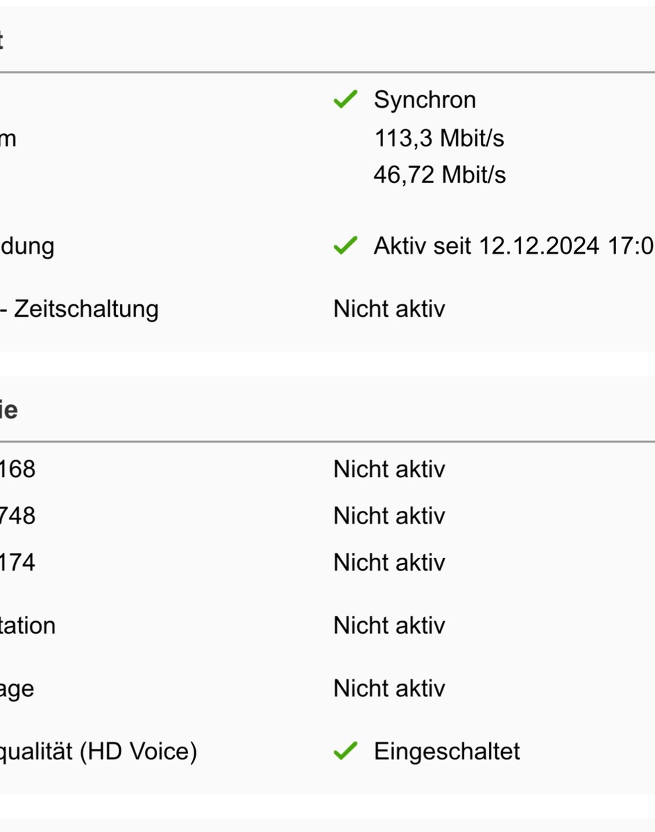

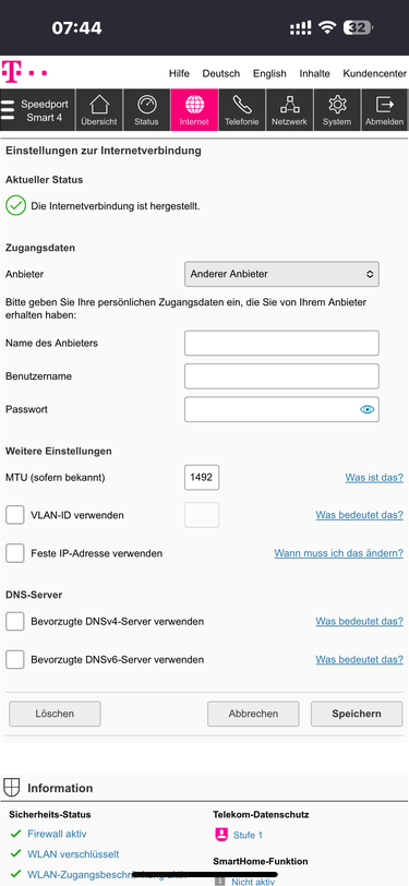

    bin bislang bei der Telekom und habe von jenen einen automatisch eingerichteten Internetzugang auf meinem eigenen Speedport Smart 4 mit aktuellster Firmware. Schaltung von Congstar soll morgen erfolgen, also Wechsel von Telekom zu Congstar. Bislang klappt das PW festlegen noch nicht. Vorab die Frage nach den erforderlichen Einstellungen im Router, was gehört beim Zugang über Congstar dort nun alles hin? Dankbar bin für jedwede Hilfe.
    Dieser Beitrag wurde bereits 1 mal editiert, zuletzt von Thetimemachinist (11. Dezember 2024 um 09:53)
    Hey, meine Kollegin aus dem DSL-Team hatte dich gerade telefonisch kontaktiert, ich hoffe, es konnte alles geklärt werden :)
  • Hallo und ja, hat soweit bereits weitergeholfen und vorerst T'schuldigung für die zigfache Vergabe des Passworts bis ich es jetzt ja nun bereits besser weiẞ.
    Bin gespannt ob es dann morgen mit Wechsel und Einrichtung reibungslos funktionieren wird. Rückmeldung diesbezüglich erfolgt zu gegebenem Zeitpunkt.
    Fortsetzung folgt also alsbald..

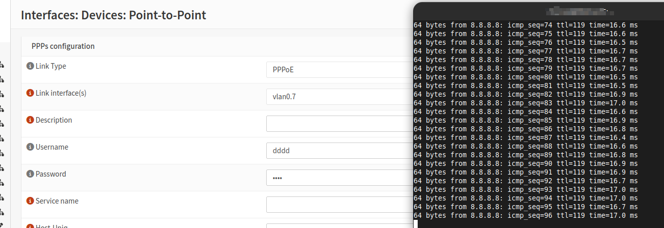

    Ich muss dieses Thema jetzt einmal rausgraben, denn ich habe zu genau dem Thema eine Frage, die mich trotz langjähriger Erfahrung vollkommen ratlos zurücklässt.

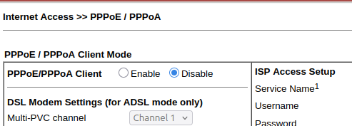

    Ich benutze keine Unfiy-Hardware, sondern eine Kombination aus Draytek 130 Modem mit dahinterstehender OPNSense Firewall. Die OPN übernimmt dabei PPPoE sowie den VLAN-TAG 7 am Interface, im Modem selbst ist nichts konfiguriert, außer natürlich die Leitungseinstellungen.
    Heute wurde meine Leitung (zwar etwas verspätet) geschalten, ich bin von der Telekom zu Congstar "gewechselt". Es funktioniert auch alles ohne Probleme. Dennoch werde ich aus etwas nicht schlau:
    Egal was ich in der OPNsense für Zugangsdaten eingebe, es kann auch einfach nur "dddd" als Username und Passwort sein, die Verbindung kommt immer zu Stande. Wieso funktioniert das?
    Und was wäre denn hier nun die aktuell richtige Kombination? Username aus der App (aktuell zu finden wenn man in der App auf "Profil" geht und ganz unten Kommunikationseinstellungen anwählt, für alle die das auch suchen) plus das selbstgewählte Kennwort, dass auch in der App gültig ist? In den Screenshots aus der offiziellen Anleitung, die sich leider nur auf die Fritzbox beziehen, ist zu sehen, dass dort eigentlich die Kundennummer verwendet wird?
    Bin für diese Rätselslösung wirklich dankbar.
    Gruß!

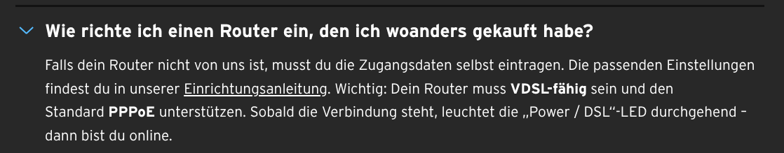

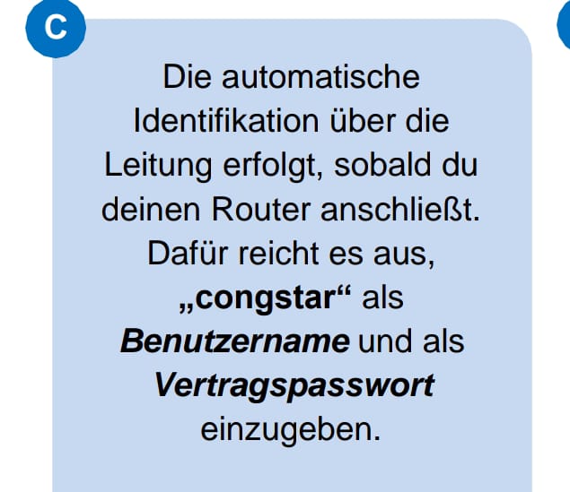

  • Zugangsdaten sind (laut App):
    Benutzername & Vertragspasswort: congstar
    Das gilt nur für FritzBoxen, weil die mit Congstar die eigentlichen Zugangsdaten austauschen. Mit anderen Geräten dürfte das nicht funktionieren, und selbst wenn erklärt das nicht, warum die Verbindung auch zu Stande kommt, wenn man ein falsches Passwort eingibt.
  • Das funktioniert wie gesagt nur bei Geräten, die bereit gestellt werden.
    Habe auch kein Gerät was von Congstar gestellt wurde bzw in deren Liste ist.
    Und läuft.
    Woher soll Congstar denn mein Gerät erkennen, dass ich quasi selbst gebaut habe?
    Da muss man sich auch damit beschäftigen, wenn man sowas Exotisches macht.
    Und wenn man dann keine Lösung hat, sucht man in den Exoten-Foren.
  • Ich tippe darauf dass du schon über das Modem die Verbindung bekommst. Was für Leitungseinstellungen sind das?
    Ich müsste mich schon sehr irren wenn ich da irgendwas getan hätte, ich habe die (ehemaligen) Telekom-Zugangsdaten auch nur in der OPN hinterlegt gehabt, und da habe ich übrigens schon beim Einrichten gemerkt, das dort Zugangsdaten wichtig sind. Dennoch dürfte der hier helfen :)

    Genau deswegen bin ich hier. Ich kenne mich ganz gut mit der Technik (aber nicht Netztechnik, wichtiger Unterschied) aus, ich würde sie sonst nicht betreiben, und ich bin hier, um technisch zu verstehen warum etwas funktioniert, was augenscheinlich nicht funktionieren sollte. Ich möchte es lernen und nicht klugscheißen.
    • Offizieller Beitrag
    Bitte entschuldige die späte Antwort, deine Frage ist uns leider untergegangen.
    Ich habe dir Rückmeldung bekommen, dass ein kompatibler Router mit mindestens Firmware 8.02. und ein neuerer Anschluss bei congstar für die automatische Identifikation ausreicht. Der Router muss dabei nicht über uns erworben werden.

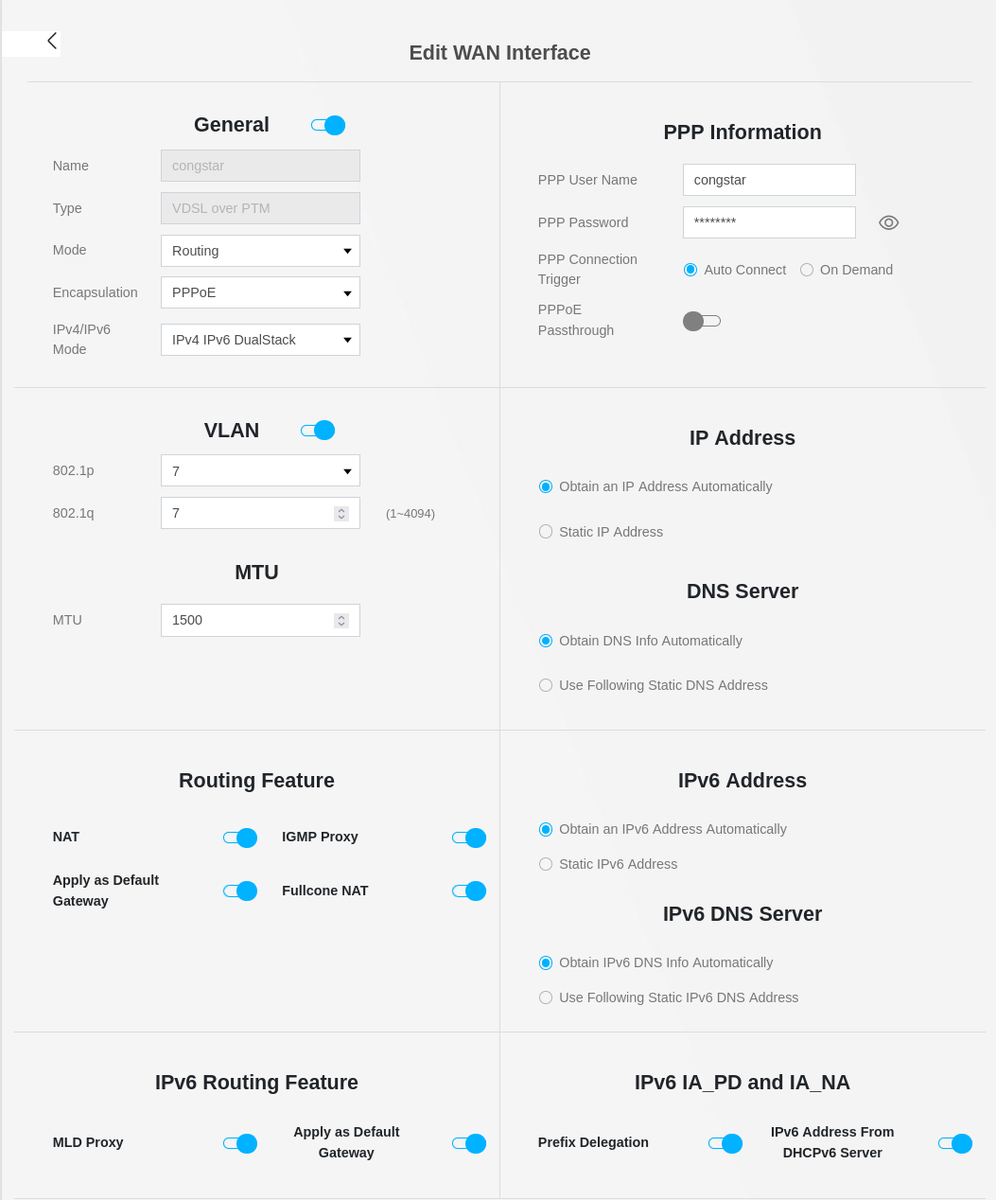

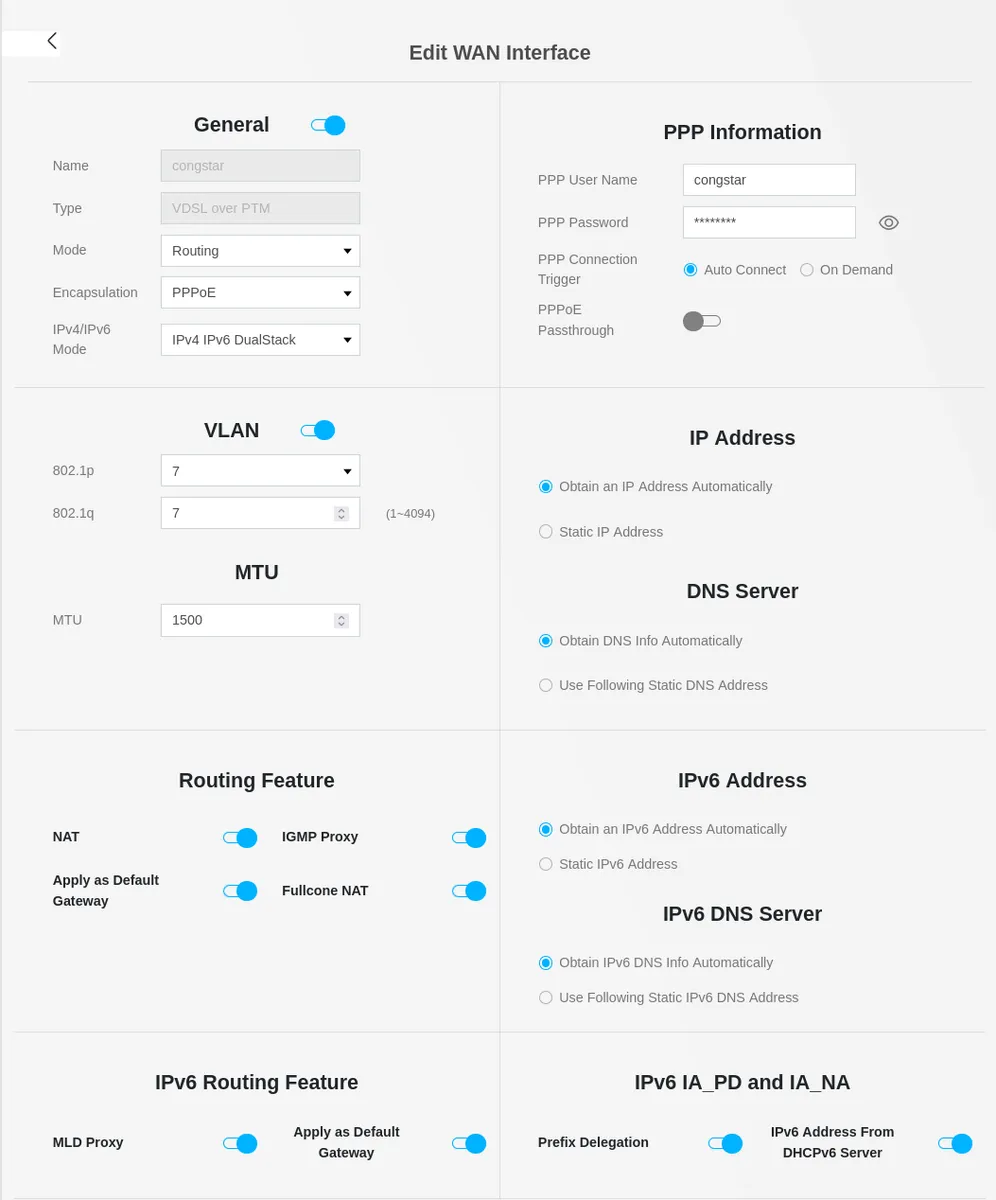

  • Ich benutze keine Unfiy-Hardware, sondern eine Kombination aus Draytek 130 Modem mit dahinterstehender OPNSense Firewall. Die OPN übernimmt dabei PPPoE sowie den VLAN-TAG 7 am Interface, im Modem selbst ist nichts konfiguriert, außer natürlich die Leitungseinstellungen.
    Vielen Dank der Hinweis auf VLAN-TAG 7. Das war genau der richtige.
    Ich war in der irrigen Annahme, dass mir der Congstar-Support weiterhelfen könnten, aber sie unterstützen nur FritzBoxen und geben keine wieteren Informationen dazu. Eine Support-Seite mit Well-Known Einstellungen, die für das Netz gelten wäre auch mal nett.
    Für die Nachfolgenden die eventuell auch einen Zyxel-Router haben, hier wäre meine Konfiguration. Nutzername und Passwort sind egal, da die Legitimation über den Anschluss funktioniert.
    Das Model ist ein Zyxel DX3301-T0.
