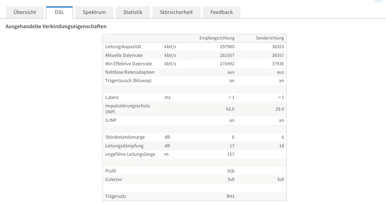

"Schlechtere Werte" seit Umklemmung

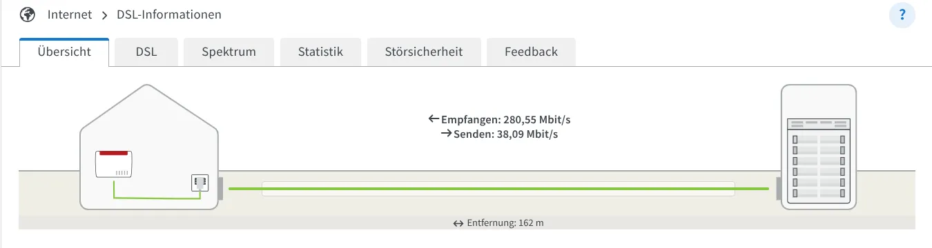

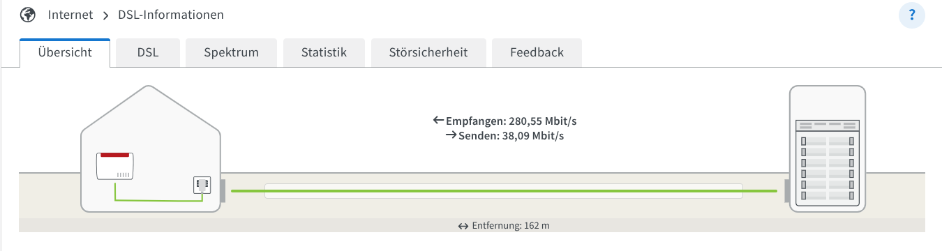

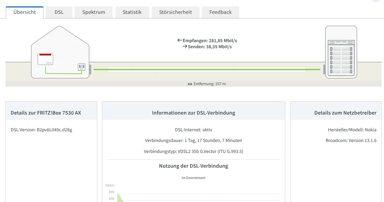

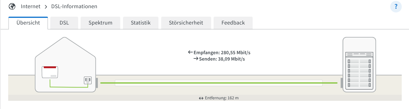

  • Ich weiß es ist ein Luxusproblem.
    Am 23.01.2026, 14:43 Uhr wurde am Kasten (FTTB) vorm Haus wohl ein neuer DSL-Kunde geklemmt. Ein Telekom-Techniker telefonierte dabei auch.

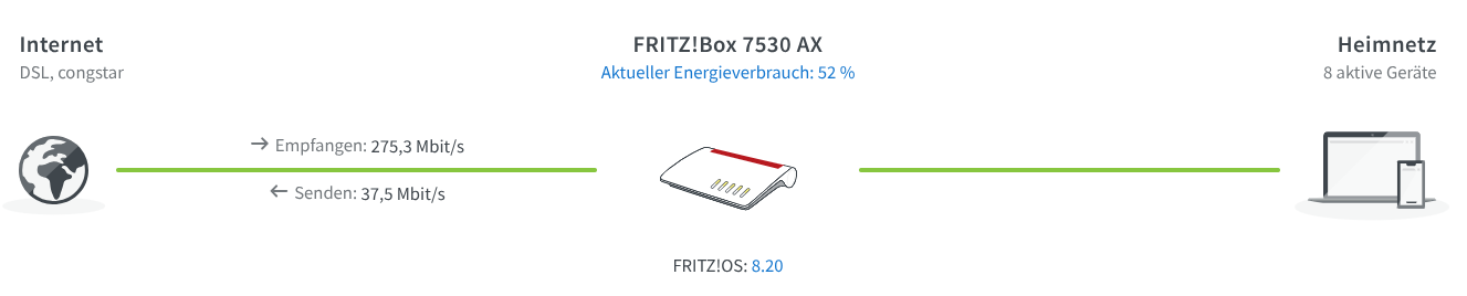

    Unsere FB 7530AX verlor dabei auch die Verbindung.

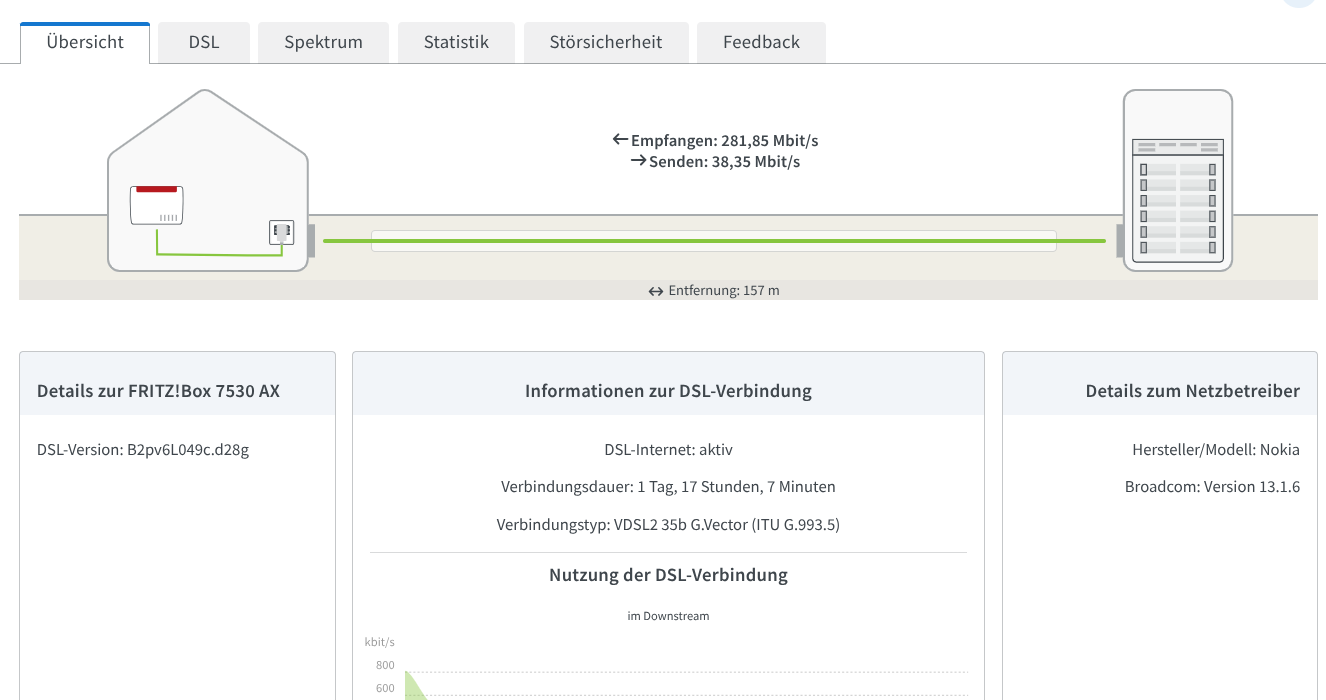

    Seit dem haben sich auch die Werte geändert.
    Statt 97m nun 157m, statt 285Mbit/s nun 275Mbit/s, statt 42Mbit/s nun 38Mbit/s.
    Klar alles noch im Rahmen der AGBs. Aber kann ja nicht sein, das ich für einen neuen Kunden umgeklemmt werde.
    Denn der Kasten vorm Haus hat genügend Kapazitäten.

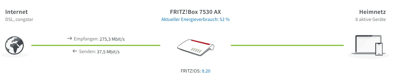

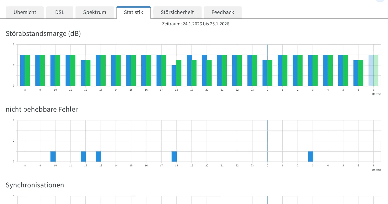

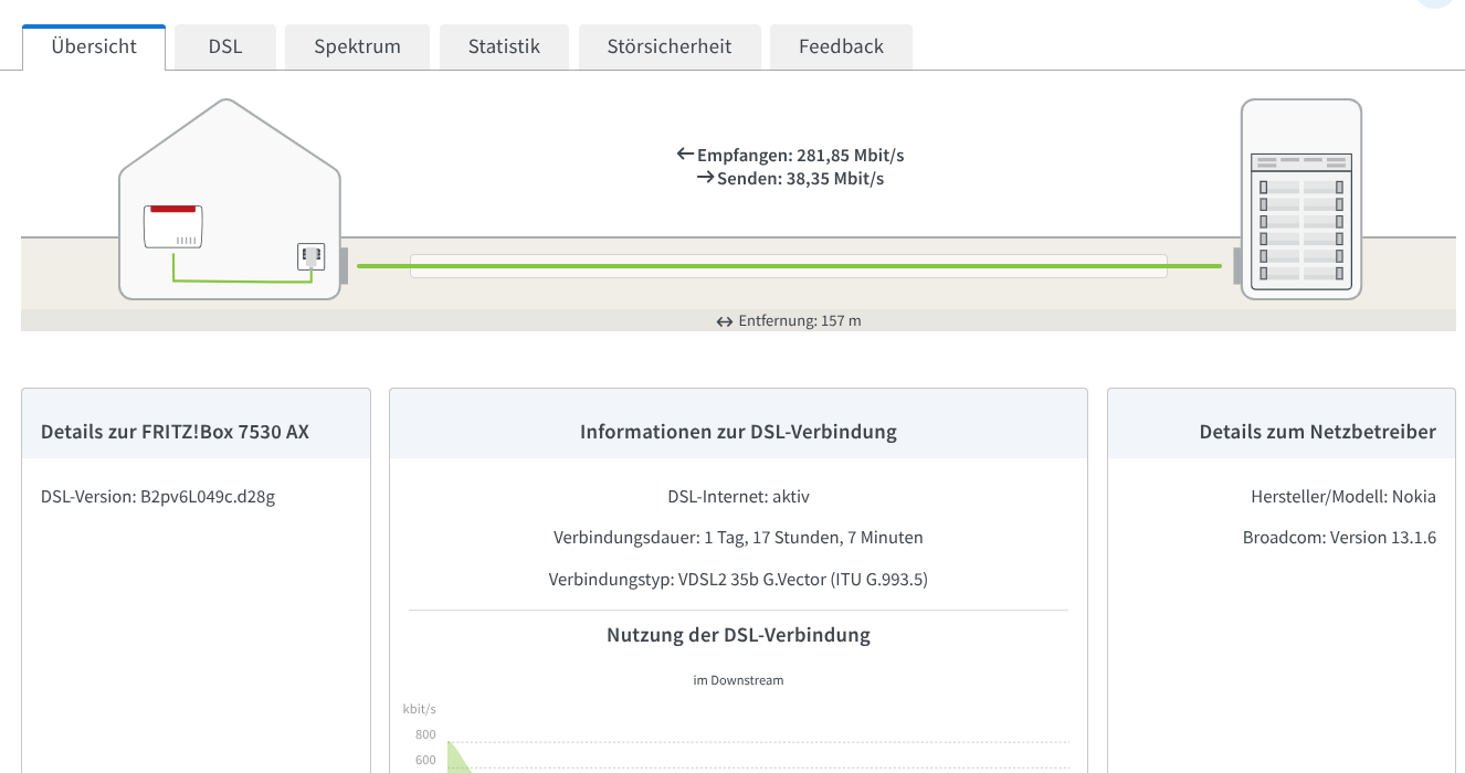

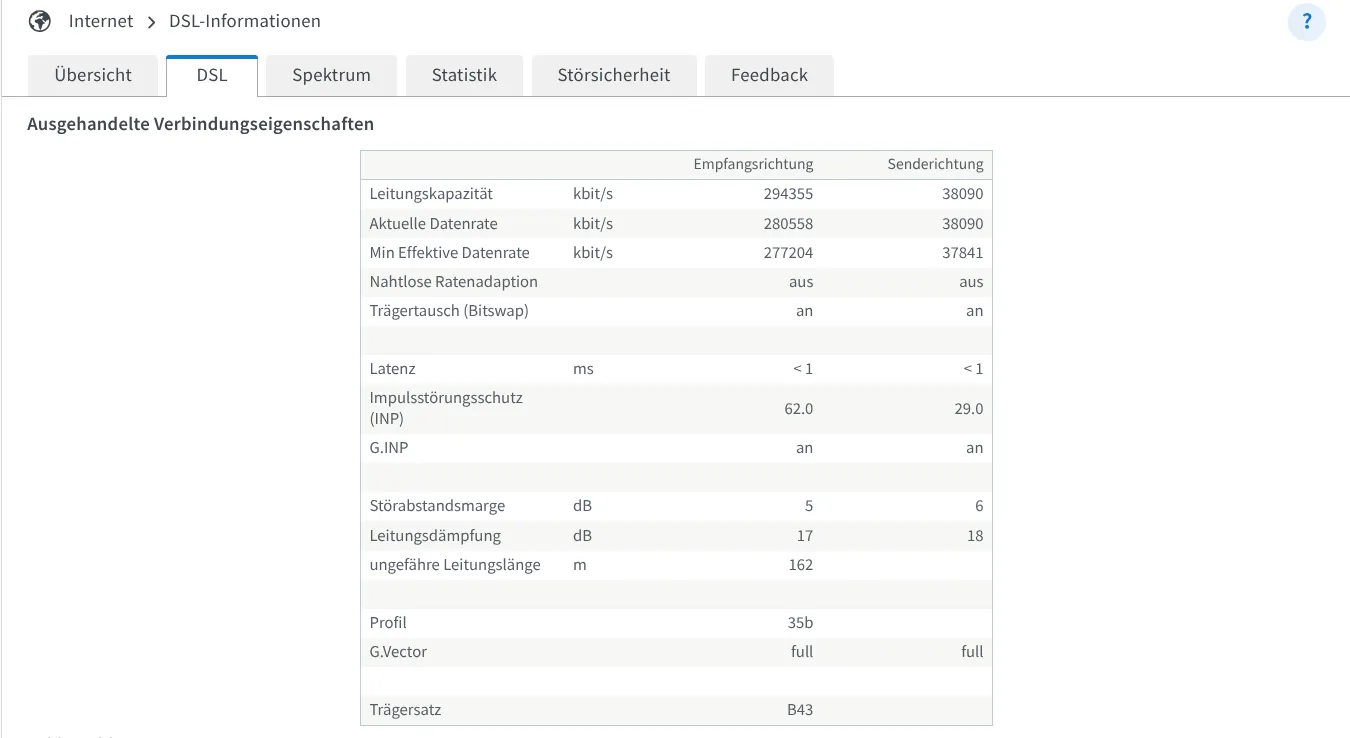

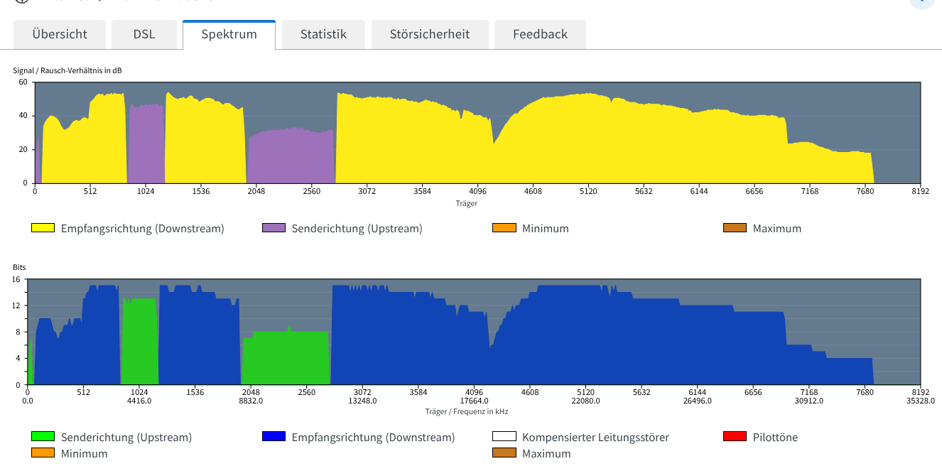

    Hier ein paar Screenshots aus der FB.

  • Ich würde die FRITZ!Box einmal neu starten damit sie sich frisch mit dem DSL synchronisiert. Der Abstand ist immer noch gut und bei mir habe ich sogar mit 174m Down 292 MBits und Up 46 MBits an einem Telekom Kasten unter DSL-Information in der FRITZ!Box 7590 AX.
  • @Torc ich glaube kaum das sich deine tatsächliche Leitungslänge durch das Aufschalten des Nachbarn verändert hat. Allerdings greifen hier die Grundsätze der Physik. Kurz gesagt durch weitere "Verbraucher" fließt der Strom ein wenig anderes bzw. teilt sich auf. Deine Fritzbox misst auch keine tatsächliche Längenwerte kommt aber nun rechnerisch auf andere Werte. Da du aber weiter im Sollbereich deine gebuchten Leistung bist spielt das eigentlich keine Rolle.

  • Allerdings greifen hier die Grundsätze der Physik. Kurz gesagt durch weitere "Verbraucher" fließt der Strom ein wenig anderes bzw. teilt sich auf.
    Bei einer älteren Anlage und Kasten vorm Haus, wäre ich da ganz bei dir. Aber die Anlage ist komplett neu.
    Daher auch meine Äußerung, dass es ein "Luxusproblem" ist.
    Danke auch dir für deine Antwort.

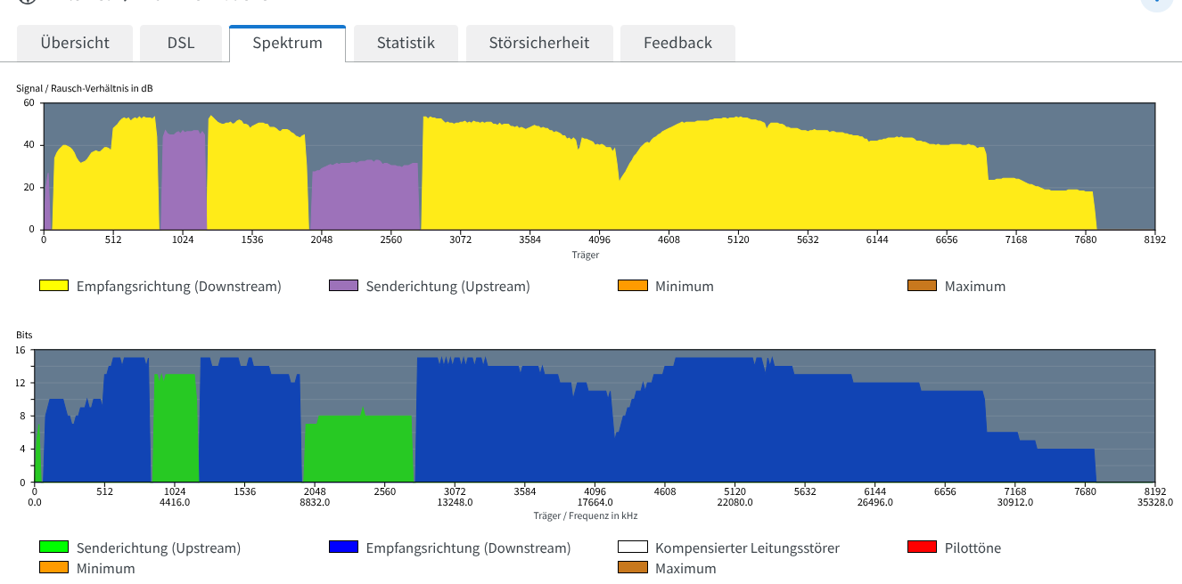

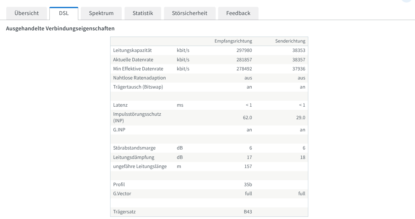

  • @Torc Ja korrekt da stimmt was nicht. Sieht man am Spektrum und den DSL Info. Hast du noch die alten Werte? Kannst auch mir per PN schicken
    Nur mal so aktuell wird Assia Dich auf ca 200 Mbit reduzieren , wenn nichts passiert ohne Techniker. ;)
    Aber selbstverständlich ist es möglich.

  • Torc ich glaube kaum das sich deine tatsächliche Leitungslänge durch das Aufschalten des Nachbarn verändert hat.
    Das DSL bei mir wurde direkt abgeklemmt. Laut Anzeige am Router. Danach gab es die "schlechteren" Werte.

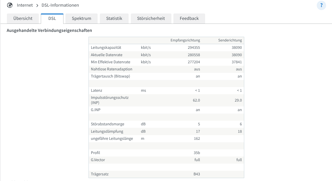

  • Da wird die Leitung nicht korrekt aufgelegt sein bzw lose, darum auch der krasse Einbruch in der LK und Dämpfung
    Guter Hinweis, bei dem ganzen Wust in so einem Kasten wird da einfach was nicht richtig geklemmt worden sein. Wünsche dem Themenersteller viel Erfolg für eine möglichst schnelle Lösung des Problems. Leider ist das momentan allerdings mit viel Zeit verbunden die bis dahin ins Land geht.

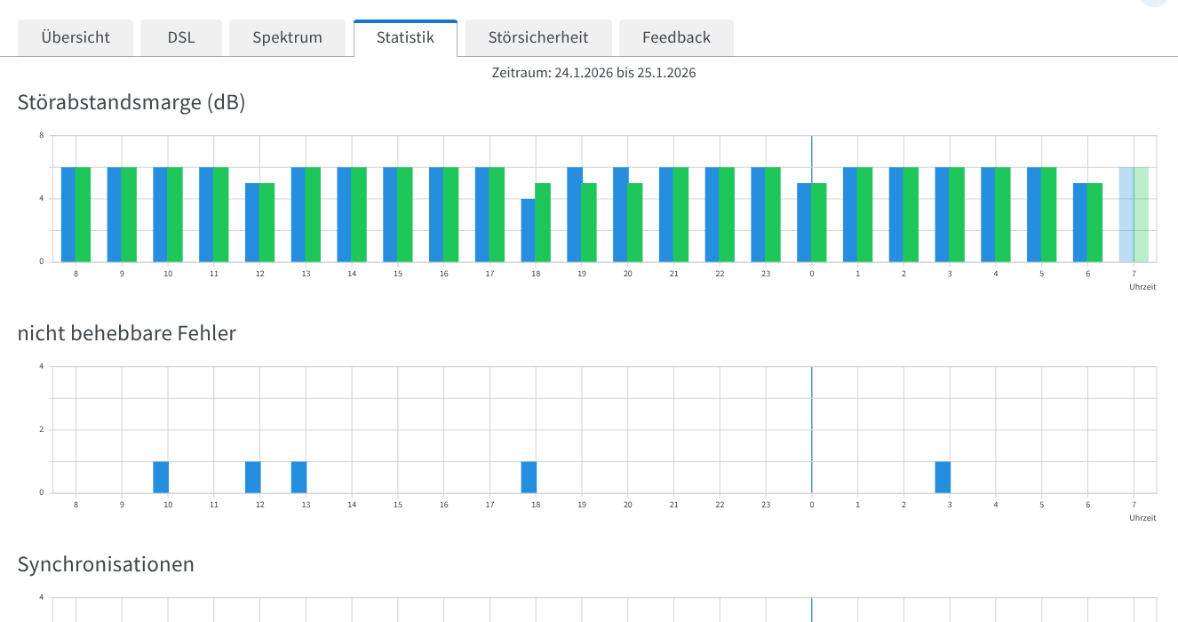

  • Gerade gesehen Christian , das gab es früher nicht:
    25.01.26 14:11:51 An der DSL-Leitung wurde eine Beeinträchtigung des Signals durch eine unzulässige Verkabelung erkannt. Bitte prüfen Sie Ihre Leitung auf eventuell vorhandene Abzweigungen oder Mehrfachverteilungen. Die Abzweigung ist 2 Meter lang. Sie kostet ungefähr 19344 kbit/s.
    Was hat da der Techniker beim Aufschalten eines anderen Kunden nur verbockt?
    Ich habe nur eine TAE und es hat sich auch nicht geändert bei mir.
  • Nur mal so aktuell wird Assia Dich auf ca 200 Mbit reduzieren , wenn nichts passiert ohne Techniker.
    Scheint auch so, denn neuer Sync um 2:38Uhr, dabei ist im Router nicht eingestellt und die Zeit befindet sich im Wartungsfenster,
