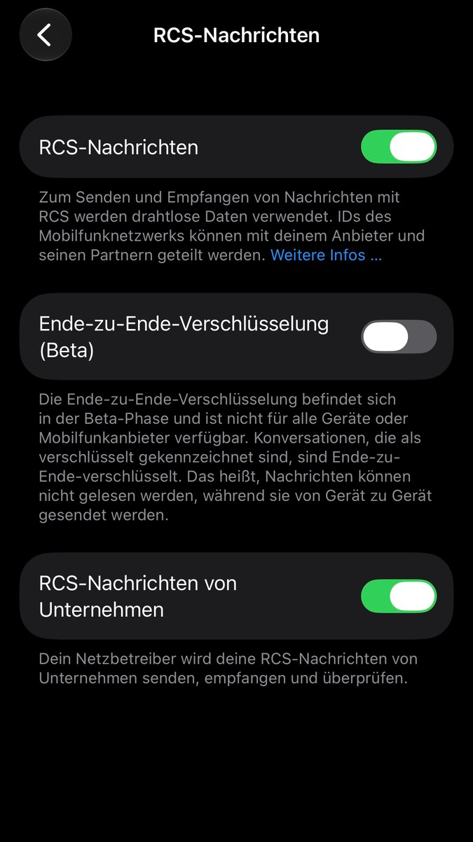

  • Das war keine gute Idee. Ich habe Verschlüsselung deaktiviert, neu gestartet und wieder aktiviert. Danach war IMS Status RCS weg. Neustart half nicht. Habe wieder RCS deaktiviert und aktiviert. Jetzt ist RCS wieder bei warten auf Aktivierung.
  • Oha das tut mir Leid.
    Ich habe es dann gleich mal bei mir exakt so getestet. Irgendwas scheint da bei dir nicht in Ordnung zu sein.

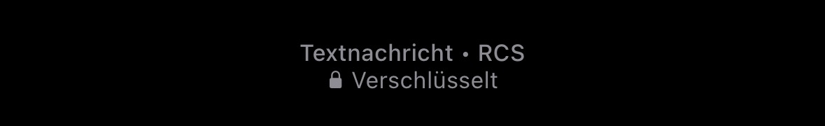

    Als ich die Verschlüsselung deaktiviert habe, stand bei mir für eine Sekunde "RCS aktivieren" und dann war es sofort ohne Verschlüsselung aktiv:

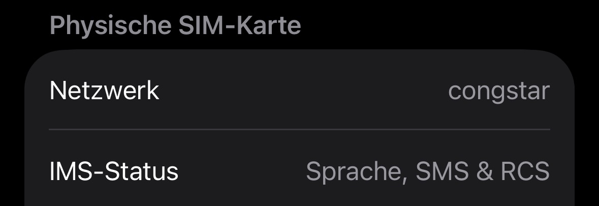

    Habe dann neugestartet und auch im Menü bei Status geguckt:

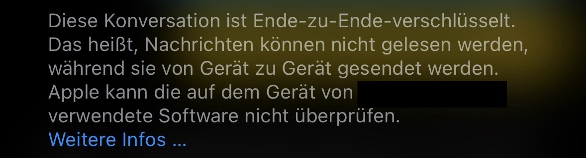

    Anschließend habe ich die Verschlüsselung wieder aktiviert und alle Chats waren sofort wieder verschlüsselt:
