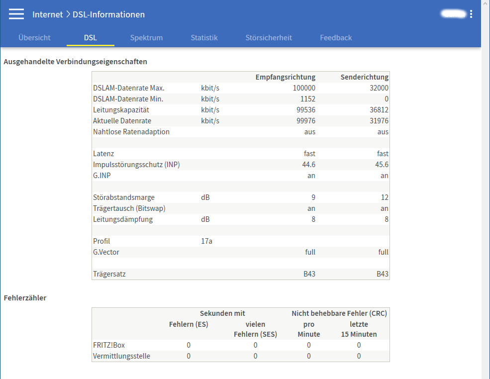

      Die Leitungskapazitäten werden plötzlich mit 100/32 MBit/s erkannt. Dann hat sich schrittweise, nach einigen Tagen, die aktuelle Datenrate ebenfalls erhöht und landet nun bei gerundet 100/32 MBit/s. Siehe anliegender Screenshot der FritzBox. Die DSLAM-Datenrate Min. stimmt irgendwie nicht.
      Das ist nicht ungewöhnlich. Du könntest demnach VDSL mit 100 Mbit/s nutzen. Seitens Congstar wirst du jedoch auf die vereibarten 50/10 gedrosselt, entsprechend der AGB. Dir entsteht somit kein Nchteil.
      Das ASSIA-Tool scheint jedoch einen ziemlich Hass auf die deine 7390 zu pflegen. Du hast in beiden Richtungen einen Deckel gesetzt bekommen. Bei einem Wechsel auf eine 7590 oder 7530 könnte dieser Deckel nach einigen Tagen wieder verschwinden. In letzter Konsequenz müsste man mit eine Reconfig nachhelfen.
      Seit ein paar Tagen jedoch, habe ich alle ein bis zwei Stunden eine DSL-Synchronisation.
      Dies würde ich der 7390 in die Schuhe schieben.

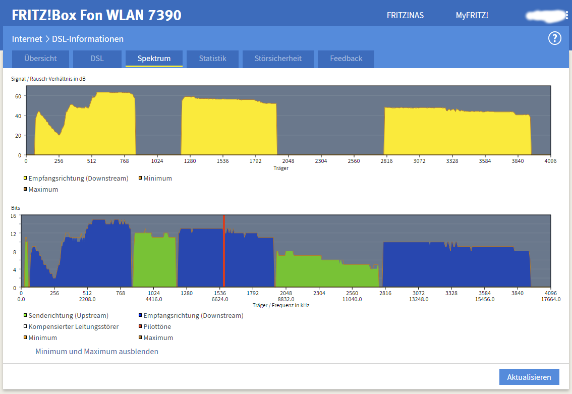

      Du kannst ja mal ein Screenshot vom "Spektrum" hier einfügen. Dann man ggf. mehr sehen.

      Ich habe das aktuelle Spektrum hier angehängt.
      Die TAE-Dose (1) ist die ursprüngliche erste Hauptdose der Telekom. Diese wird nicht genutzt. Alle weiteren TAE-Dosen habe ich überbrückt, schon vor 13 Jahren als ich an diesem Standort nur 3 MBit/s erreichte (Land), um alle Störquellen auszuschließen und um die Leitungskapazität zu optimieren. Dies habe ich nach Umstellung auf VDSL mehrfach überprüft, bis ein Fehler in der Hauptleitung entdeckt und auf ein anderes Adernpaar gewechselt wurde. Seit dieser Korrektur läuft alles perfekt. Mein Abstand zum KVz beträgt nur 130 m.
      Könntest du das bitte ein wenig genauer erklären, was bedeutet einen "Deckel" gesetzt bekommen und wer macht einen "Reconfig"?
      Und es sieht sehr gut aus.
      Wodurch sogar VDSL mit 250 Mbit/s möglich sind, wenn S-Vectoring Lincecards verbaut wurden.
      Lieben Dank.
      Von einem "Deckel" spricht man, wenn die DSL Datenrate Max "nach unten korrigiert" wurde. Zu erkennen an den Zahlen.
      Ohne Deckel (Downstream):
      51392
      25088
      63680
      Mit Deckel (Downstream):
      55000
      100000
      250000
      Im Upstream ist es das gleiche. Ich kenne leider nicht alle Profilzahlen aus dem Kopf. Aus meiner Sicht müsstest du bei einem ungedrosselten Profil im Upstream 46720 zu stehen haben, statt 32000.

      Powerline sehe ich allerdings in deinem Spektrum nicht als Ursache, wobei ich auch glaube das der Synch noch recht neu ist.

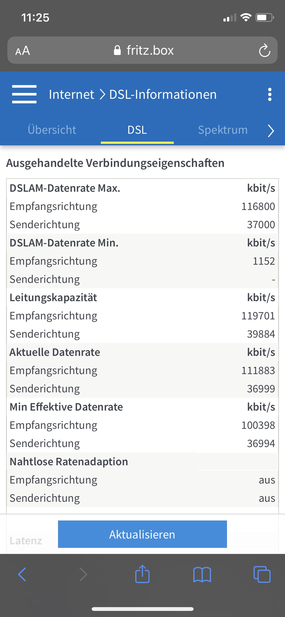

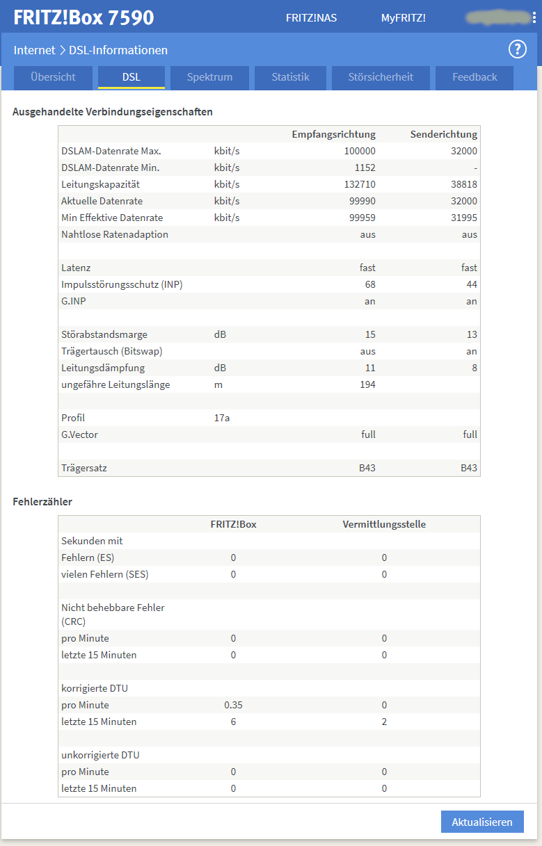

      Ich habe die 7590 meines Bekannten heute angeschlossen, Werksreset, eingerichtet, Fritz!OS-Update V7.21. Die Einstellungen der 7390 konnte ich übernehmen. Aber einige Einstellungen (Netzwerk) musste ich noch aktualisieren. Kein Problem, man muss es nur wissen. Die wichtigsten Dingen (Internet, Telefonnumern, Telefonbuch etc.) wurden übernommen und die Verbindung steht wieder.
      Leider hat sich am Port-Verhalten nichts geändert, die "Deckelung" ist noch immer aktiv, siehe Screenshot.
      Es gab doch einmal einen Trick, mit welchem man den Port zurücksetzen konnte (DSL-Kabel 30 Minuten trennen).
      Würde das noch funktionieren und einen Reconfig auslösen?
      Interessant ist auch, dass sich nach und nach der Wert für die Leitungskapazität erhöht, man kann förmlich dabei zusehen.
