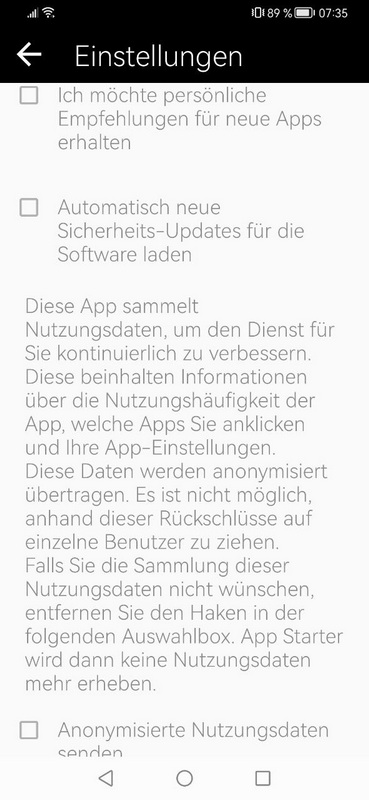

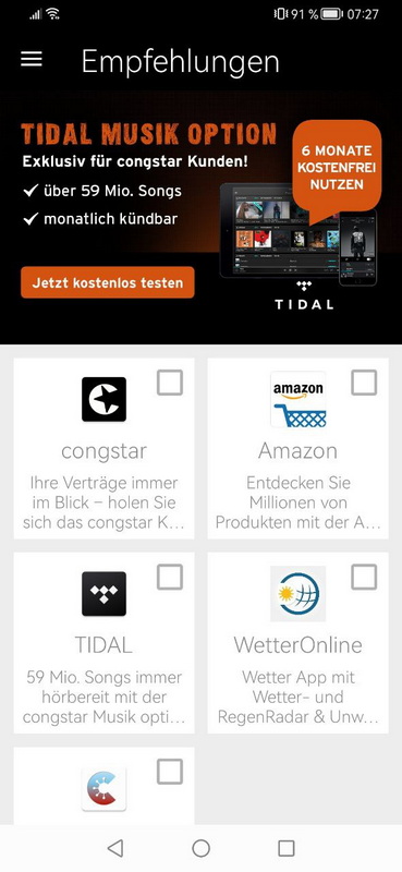

    ich hatte die Congstar-App einige Jahre installiert. Doch seid ein paar Tagen geht, zumindest nach dem Neustart des Handys ein Werbefenster der Congstar-App auf (siehe Anhang). So etwas habe ich noch nie erlebt, dass sich selbstständig irgendeine Werbung auf dem Smartphone öffnet. Ich habe die App daraufhin deinstalliert, aber die Werbung kommt weiter, wie kann das sein?
    Über eine zeitnahe Hilfe wäre ich sehr dankbar, denn so kann es nicht bleiben. Das ist für mich schon fast ein Trojaner, denn wie kann eine, nicht mehr installierte App Werbung auf das Smartphone bringen?

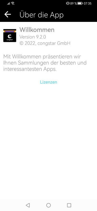

  • Die aktuelle Congstar App Version ist 3.8.1. Die Version deiner „Willkommen” app ist ja 9.2.0.
    Das passt also nicht zusammen. Auch die im Screenshot gezeigten Funktionen kenne ich nicht in der Congstar App.
    Vermutlich ein Trojaner. Such mal nach der Wilkommen app und deinstalliere diese.
  • Hallo joergwd ,
    ich denke auch das es sich hier nicht um die offizielle congstar App handelt. Wie Flosse08 schon richtig anmerkte, die aktuellste Version der congstar App ist im Moment 3.8.1.
    Die die du nutzt würde ich auch schnellstmöglich vom Handy schmeißen, ggf. ist sogar eine Zurücksetzung auf Werkseinstellung nötig.

  • Ich habe mal gegoogelt. Im fairphone Forum habe ich diesen Beitrag gefunden. Allerdings ist die App in der App Galery aufgetaucht und konnte auch deinstalliert werden...
    Vielen Dank für den Tipp! Ich habe mal in meinen Apps nachgeschaut und genau diese App gefunden. Habe sie deinstalliert. Mal schauen, ob sie sich wieder selbst installiert. Auch ich habe im Playstore und in der Huawei-Galerie nachgeschaut und konnte nichts finden. Bei der Deinstallation kam eine Meldung, so sinngemäß, dass diese mit irgendetwas verbunden sei. Hätte einen Screenshot machen sollen. Sie wird also mit irgendetwas "mitinstalliert".
    Habe nach der Deinstallation das Handy gleich neu gebootet, eine Weile gewartet und es dann eingeschaltet. Es kam keine Werbung mehr und bis jetzt auch keine selbstständige Neuinstallation. Hoffen wir, dass es so bleibt, es ist nämlich eine sehr nervige Angelegenheit, zumindest für mich.

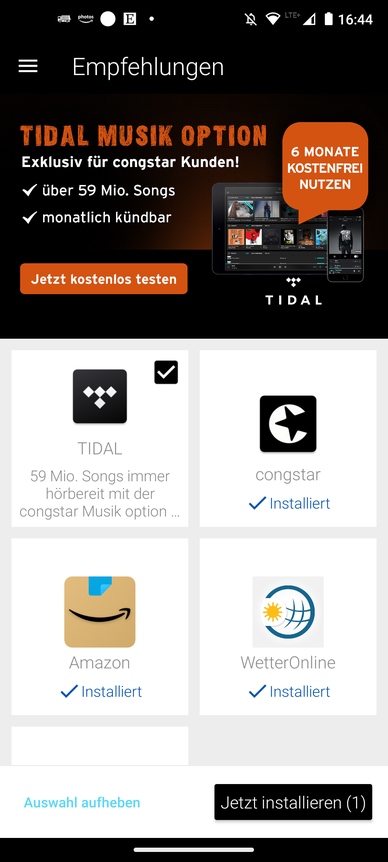

  • Bei mir ist seit Tagen genau die gleiche Werbung aufgeploppt, dafür wurden auch einfach Programme geschlossen. Sehr nervig.
    "App-Empfehlung" fand ich zwischen meinen Apps und habe es mal deinstalliert.
    Mal sehen, ob es das war...
    Ich habe nicht aktiv installiert, keine fremden Links geöffnet u.ä.- ich weiß also nicht, wo es herkam.
  • @maddi2505
    Geh mal in deine installierten Apps und schaue nach, ob da eine App "Willkommen" installiert ist. Bei mir war es so, diese deinstallieren!
    Seid dem habe ich Ruhe, hoffen wir, dass es so bleibt.

  • Nein,.Willkommen hatte ich nicht, danach hstte ich gesucht. Aber über dem Werbefenster stand "Empfehlung en" und tatsächlich fand sich eben eine App "App-Empfehlungen" mit dem gleichen Symbol wie in der Benachrichtigungszeile, wenn das Fenster aufgeploppt war.
    Aber wie das auf mein Handy kam, ist mir schleierhaft.
    Immerhin hat mir dieser Beitrag insofern geholfen, dass ich in die Apps geguckt habe.
    Aber scheint ja gerade unter dem Deckmantel von Congstar irgendwie auf die Geräte zu kommen.
