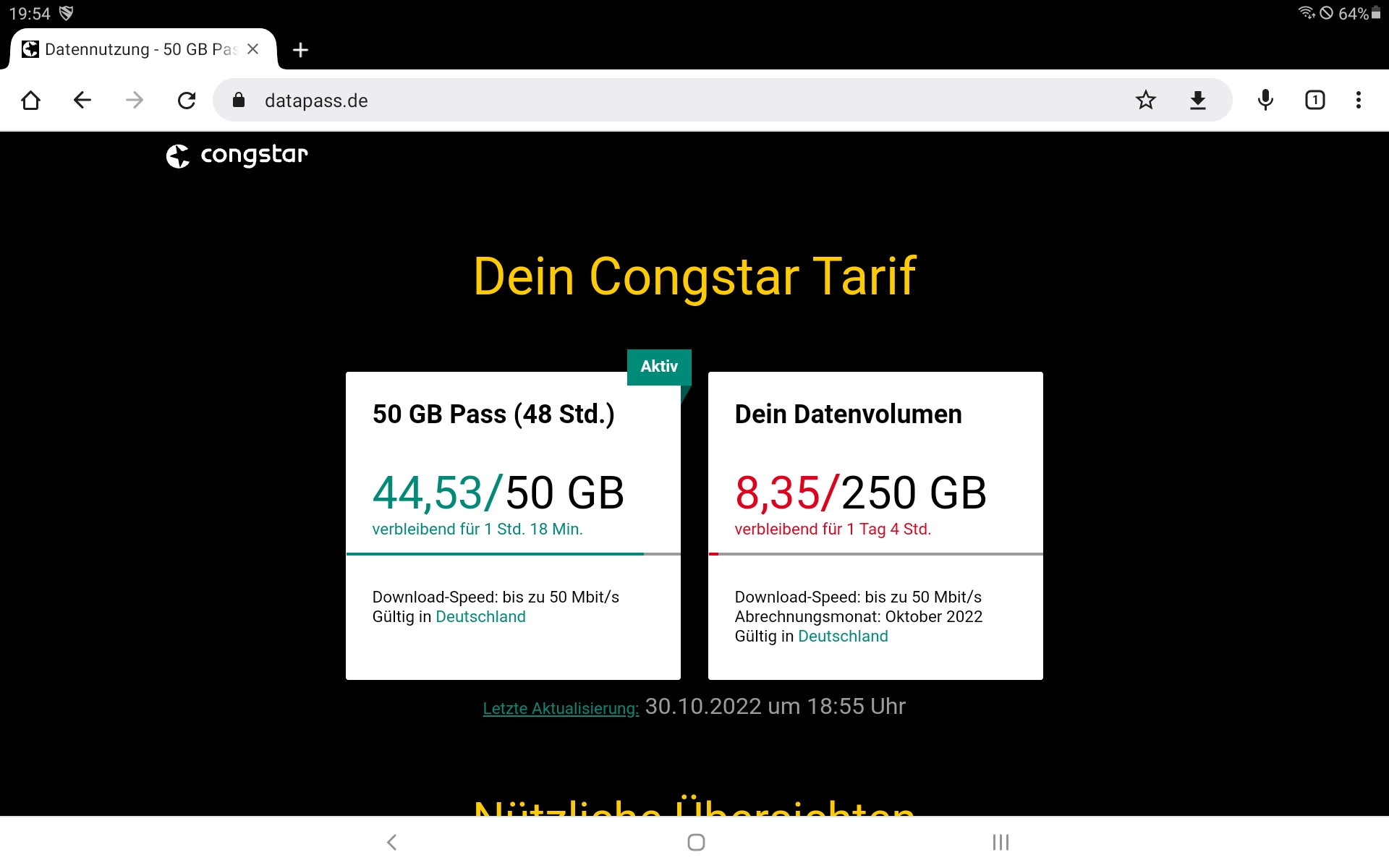

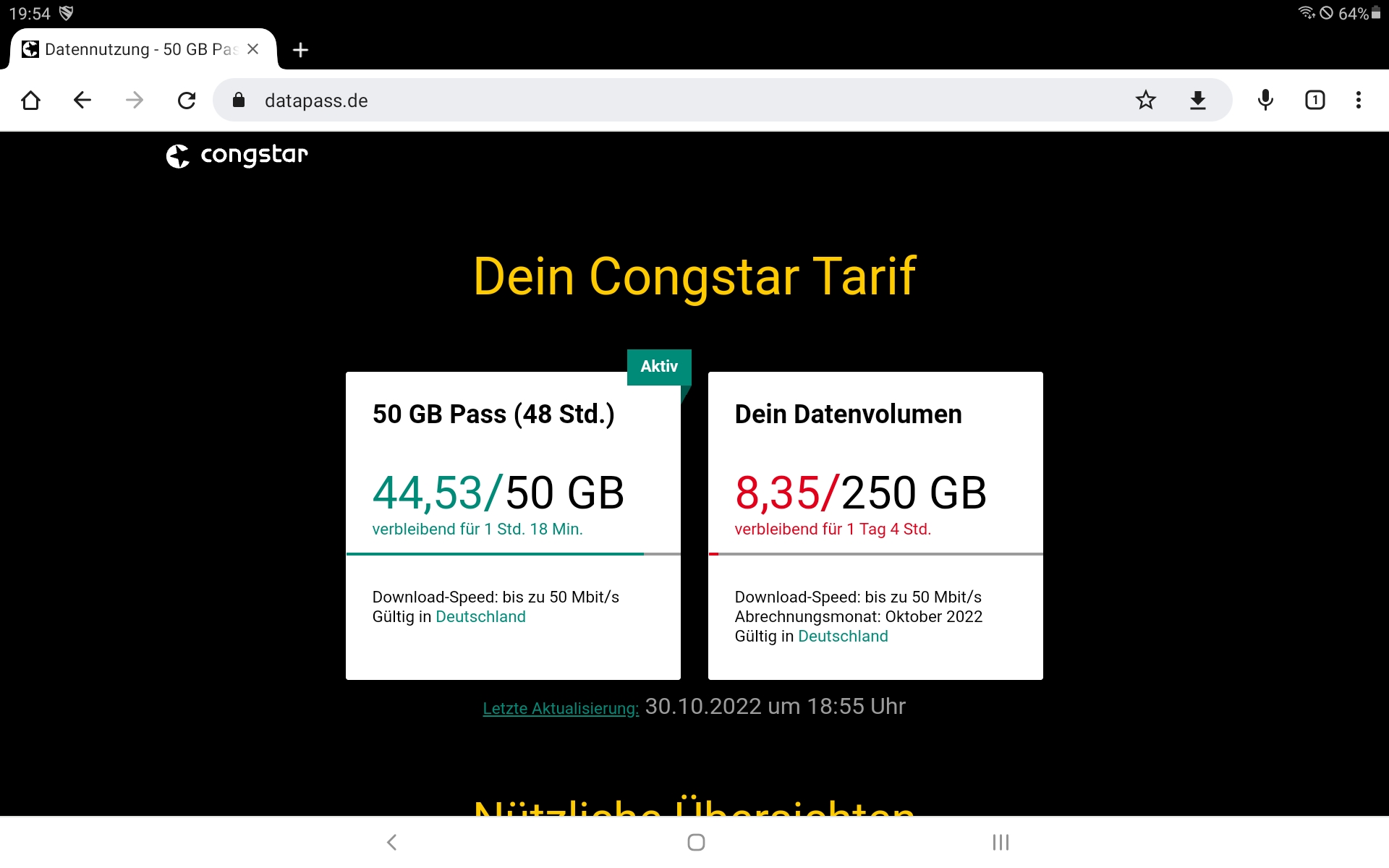

    Diesen Monat war das Volumen eng, so dass ich am Freitag Abend nochmal die 50GB fürs Wochende/48 Std gebucht habe. Das hat auch anfänglich funktioniert. Aber gestern morgen dann hatte der Alcatel keine Verbindung mehr. Auch nach mehreren Neustarts und SIM raus/rein kam keine Verbindung mehr zu Stande. Es wurde zwar ein Telekom Netz gefunden ,aber ganz schwach und nur mit Edge. Es sieht also so aus dass der Funkturm in direkter Sichtweite nicht tut, oder mich nicht mehr reinlässt und ich nur noch den nächsten Turm ein paar Kilometer weiter sehr schwach empfange. Meine Frau und ich haben auf den Handys ebenfalls Congstar Simkarten drin und da ist das Verhalten zu Hause exakt das selbe, so gut wie gar kein Empfang mehr, Telefonate sind voller Störungen, Mobile Daten unter 1MBit....

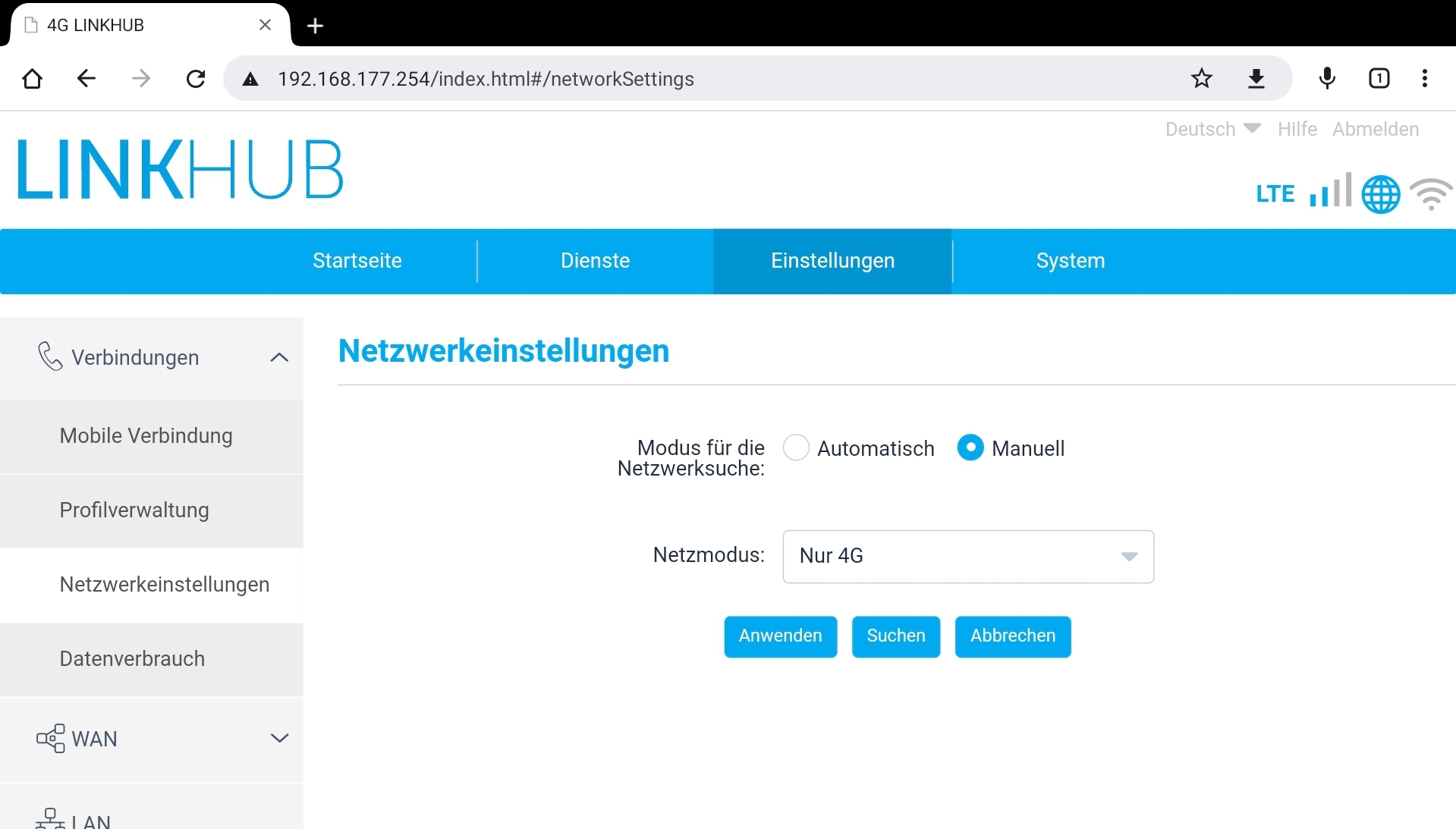

    Also bemühte ich gestern Nachmittag die Hotline und gab ne Störungsmeldung ab. Die nette Frau sagte mir dass es in meiner PLZ keine Störung gäbe und wir stellten den Alcatel um auf manuelle Netzwerkverbindung und zwangs 4G. Der hat sich nun mit einem Empfangsbalken und LTE mit irgend einem anderen Turm verbunden und die Download Geschwindigkeit liegt seit dem bei 0,5Mbit....Ich brauche nicht zu erwähnen dass damit kein Homeoffice/Netflix/whatever Möglich ist. Auf eine Diskussion wegen der Geschwindigkeit und falschem Funkturm hat sie sich nicht mehr eingelassen, Verbindung war ja wieder da und einfach aufgelegt. Meine 8Euro für die 50GB extra sind wahrscheinlich auch weg... oder mag mal einer vorrechnen wieviel Volumen ich mit 0,5Mbit in 48Stunden erreichen kann ?

    Und wer schreibt mir jetzt die 8 Euro von den 50Gb wieder gut weil ich sie nicht verwenden kann ?
    Kann vom Kundenservice gemacht werden.

    ich habe am Nutzungsstandort nach Störungen gesucht und für gestern welche gefunden. Die Störungen sollten jetzt wieder behoben sein. Bitte starte die Geräte einmal neu und teste es erneut. Teste tausche die SIM-Karten und Endgeräte untereinander, und teste es damit erneut.
    Die Gebühr für den Datenpass habe ich dir jetzt gutgeschrieben.

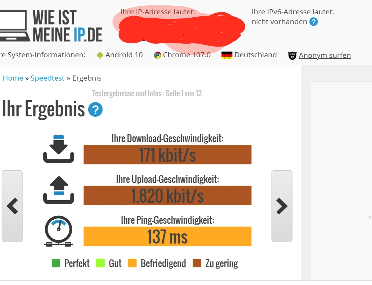

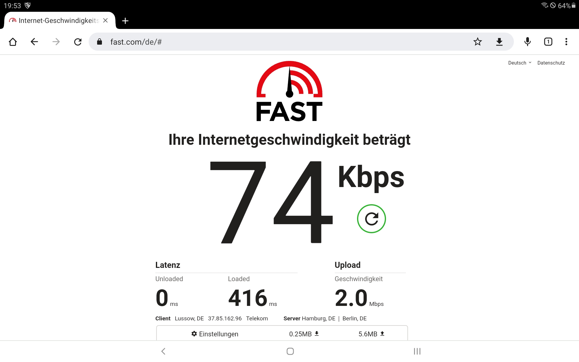

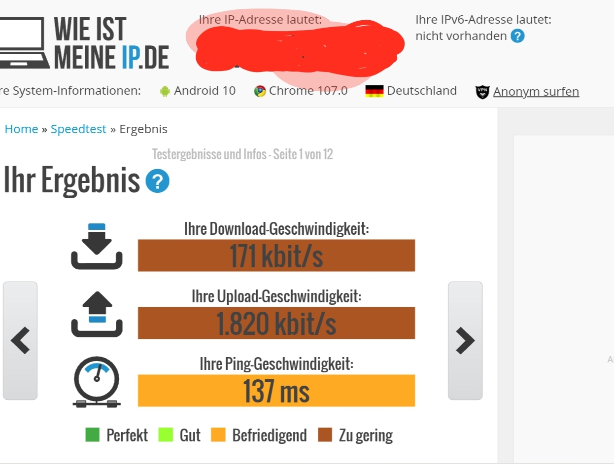

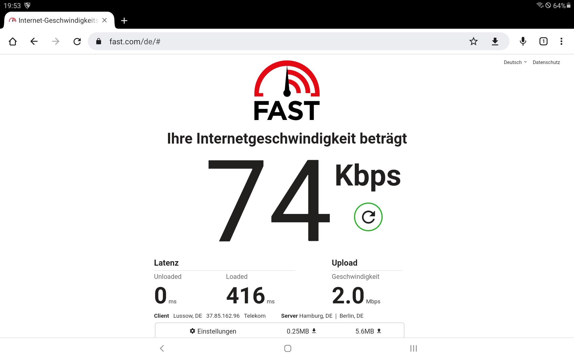

    Das war dann nix. Anscheinend sind im "nachbarort" jetzt alle wach und haben das handy in der hand. Ich hab die Sim nun mal im Tablet,mal im Smartphone und wieder im Alcatel gehabt. Ich komme gerade nicht mehr über 200kbit auf allen Geräten, max 1-2 Balken Empfang. Auch die simkarten zum Telefonieren funktionieren nicht besser....

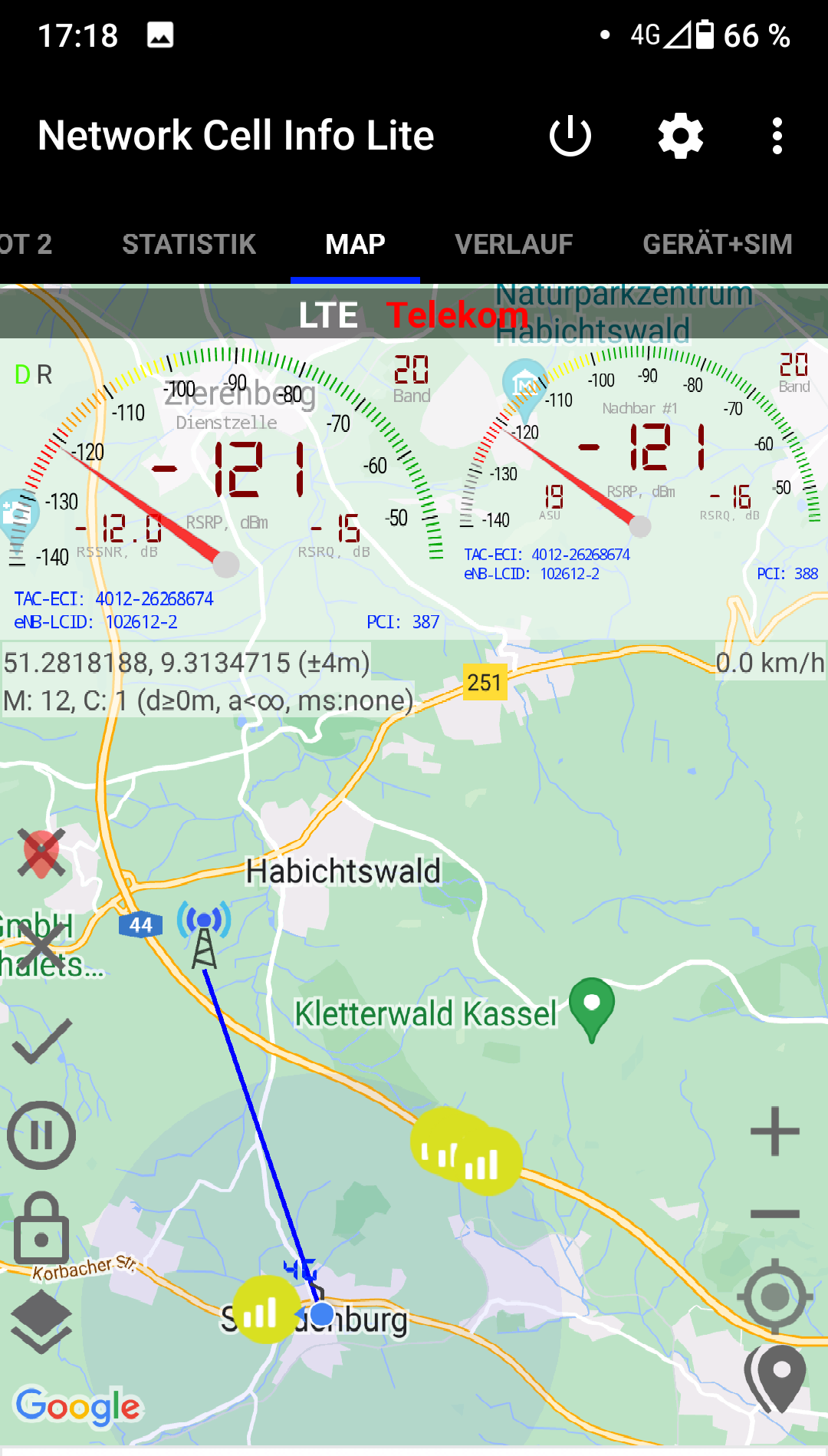

    Ich war gestern morgen und auch heute morgen mit dem Hund gassi rund ums Dorf....da gabs Ecken komplett ohne Empfang,das war da noch nie...der Turm is definitiv gestört...
    Also wenn es wen interessiert und evtl sogar melden will, es ist der Funkturm bei folgenden Koordinaten :

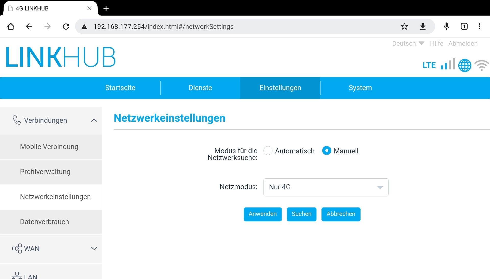

  • Hallo @mgreen,
    bitte stelle in den Handys den Flugmodus ein und deaktiviere es nach ein paar Minuten wieder.
    Stelle im Homespot Router bitte die manuelle Netzssuche ein und stelle die Netzwahl auf LTE/4G.
    Danke dir.
    Gruß Kenan

    Hallo @mgreen,
    Danke dir.
    Gruß Kenan

    so, alles probiert.. bringt alles nix... ich geb auf und zitier mich selber

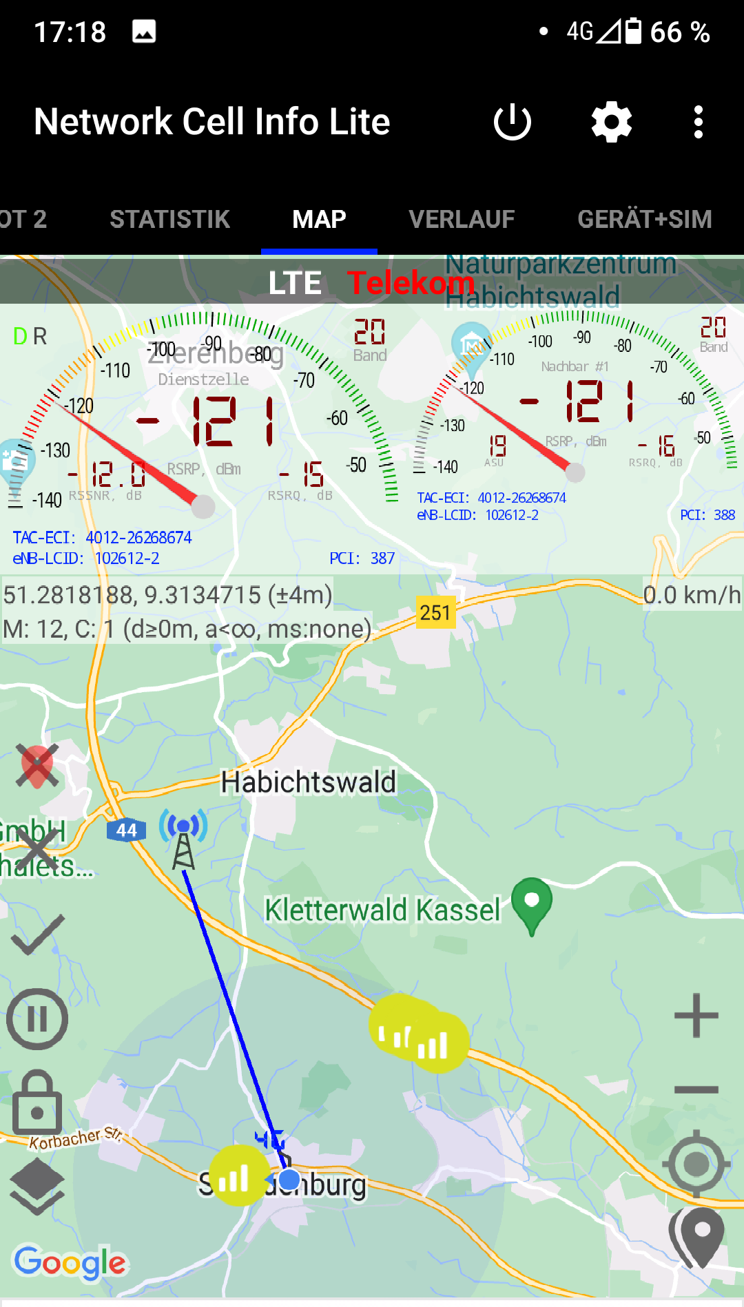

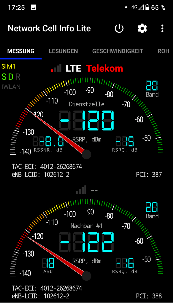

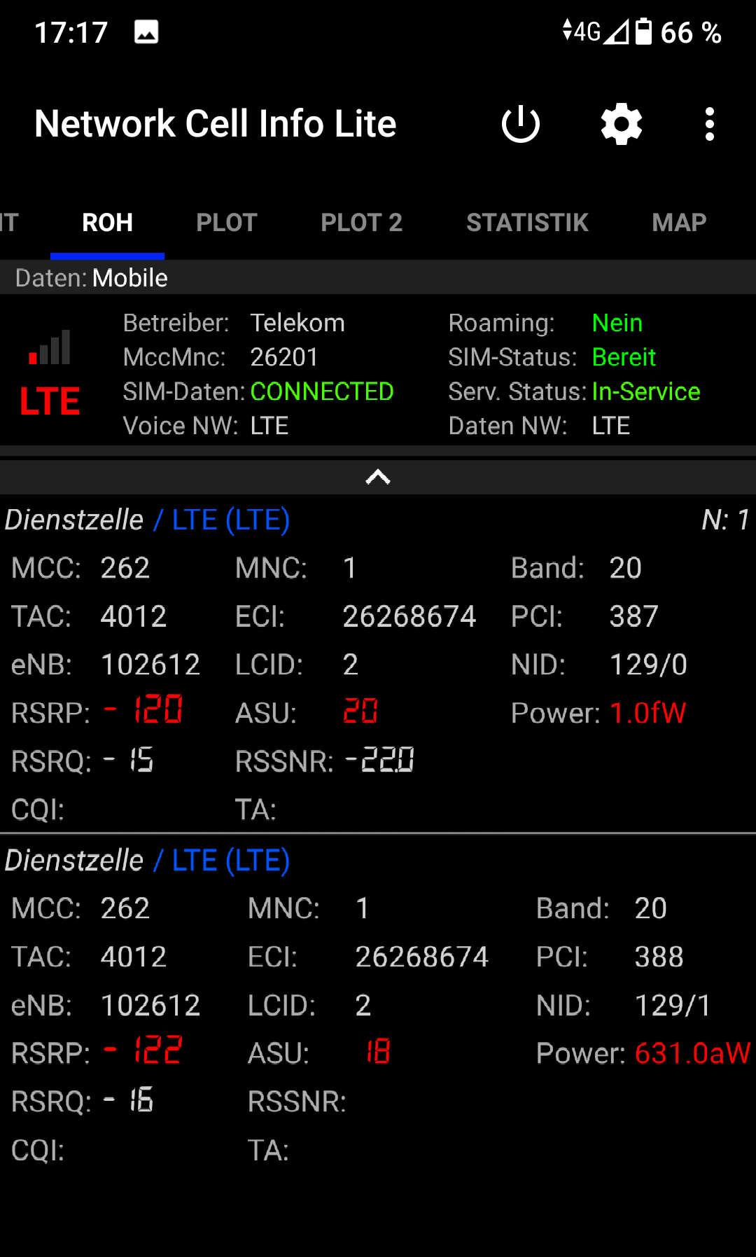

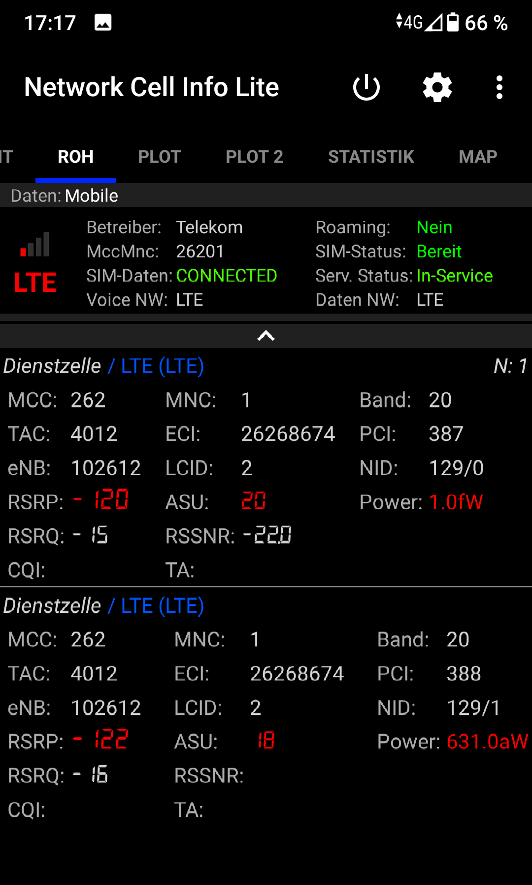

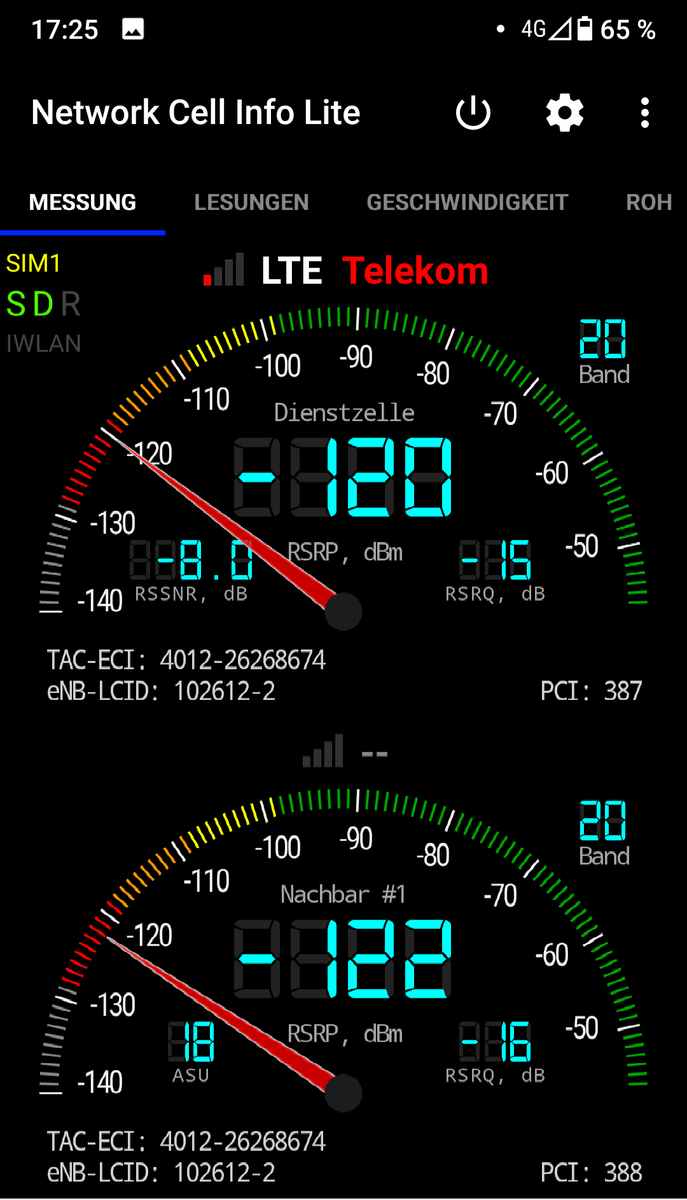

    im anhang noch ein paar screenshots von network cell info... auf der karte sieht man gut das rund um mich genug türme sind, das Handy und auch wahrscheinlich der alcatel mit dem HomeSpot aus irgendwelchen Gründen auf dem entferntesten hängen....
    Hier noch ein paar Screenshots zur Beweissicherung... ;)

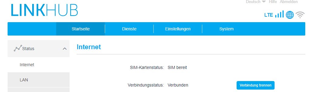

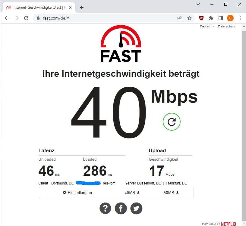

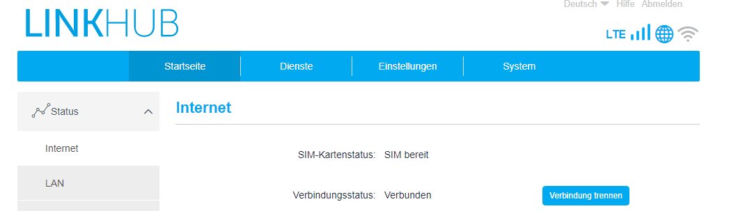

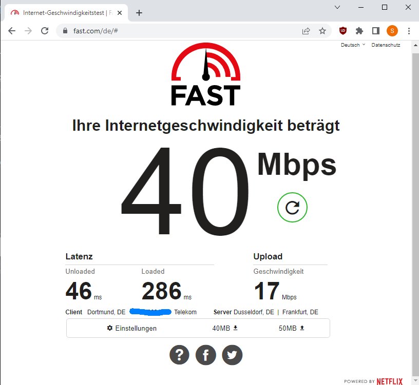

  • Hallo, kurze Rückmeldung.
    Problem ist behoben. Der Homespot funktioniert wieder ordentlich (siehe Screenshots) und auch die Handys haben wieder ordentlich Empfang im Dorf.....
    Danke
    Marc
