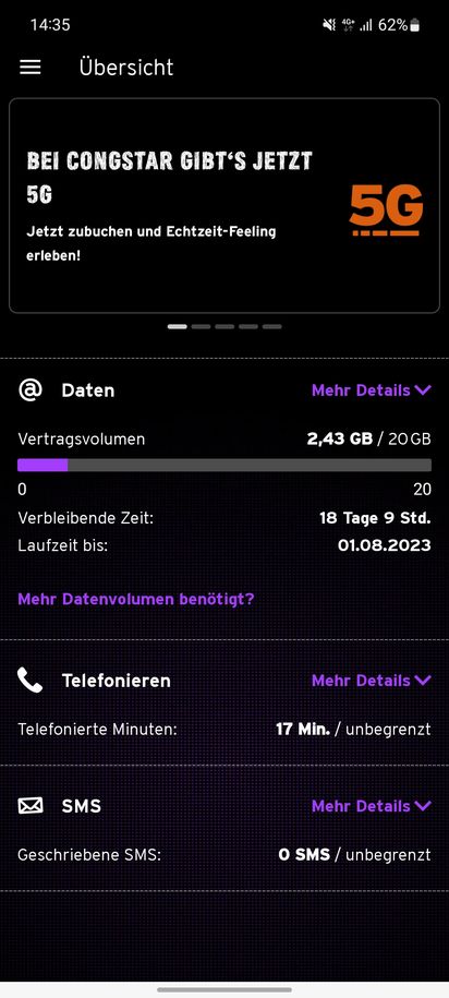

  • Portierungstermin ist heute. Sie hat mich heute Morgen mal angerufen. Da wurde die Nummer der neuen SIM angezeigt, also nicht die portierte Nummer. Der Vertrag und die SIM sind definitv laut App aktiviert. Wie gesagt, im Handy wird keine SIM gefunden.

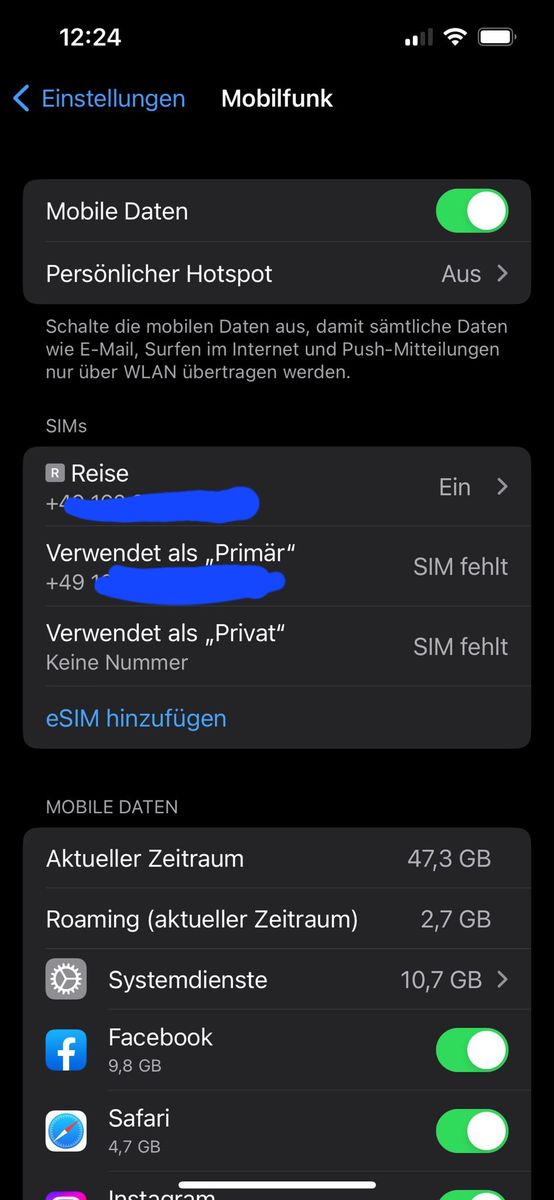

  • Hier mal ein Screenshot vom iPhone

    Es geht die um die Nr. 016... Nur damit keine Verwechslung entsteht.
    Da meine Frau vor 18 Uhr nicht zuhause sein wird, ist ein Test mit einem anderen Gerät vorerst nicht zu machen.

  • Ich habe mich wohl im Eifer des Gefechts etwas falsch ausgedrückt.
    Also nochmal langsam: Heute morgen konnte meine Frau mit Congstar SIM telefonieren. Es wurde aber eine 015er Nr. angezeigt. Wo das verbrauchte Datenvolumen herkommt, was ich nicht. Sie hat mich auch nochmal angerufen. Diesmal mit der portieren Nr. Die Telefonate werden in der App aber nicht als Verbrauch gelistet. Allerdings war zu dem Zeitpunkt die Reise SIM (keine Ahnung was das sein soll) aktiv. Auch steht wohl in irgend welchen Einstellungen, dass eine physische Telekom SIM zur Zeit genutzt wird, die aber definitiv nicht drin ist. Alles merkwürdig.
