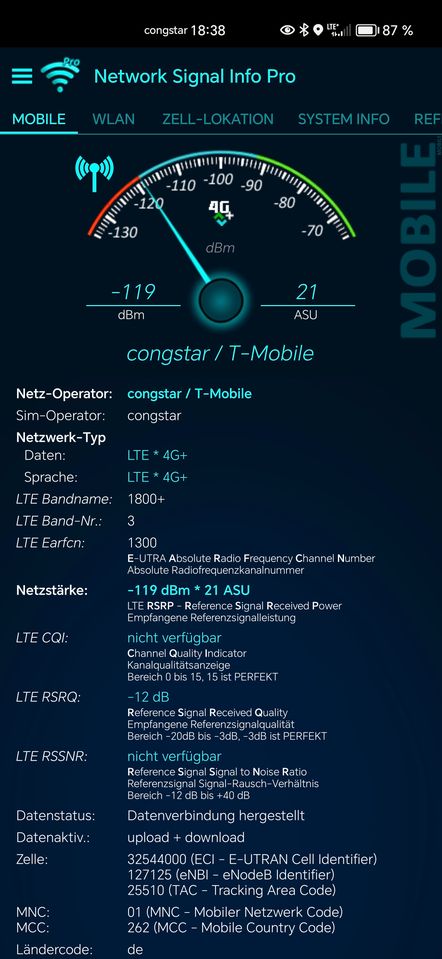

Hallo, wir sind mit der Familie und den Rufnummern zu Congstar umgezogen und stellen jetzt fest das wir so gut wie kein Netz haben. Raum Reutlingen Metzingen Dettingen Bad Urach. Ich wollte noch eine Testkarte bestellen, aber laut Aussage Congstar braucht man das nicht es sei ja Telekom Netz. Zuhause zwei Balken hier in Reutlingen ein Balken und Fehlermeldungen das keine Internet Verbindung besteht. Das ist für uns jetzt der Supergau. Ich brauche jetzt eine Lösung
Kein Netz, Enttäuscht und jetzt riesige Probleme

Hallo christofS,
also laut eNB-ID bist du mit der Basisstation Scheibengipfel, Achalmer Sträßle, 72766 Reutlingen verbunden.
Diese versorgt auf den ersten Blick einen sehr weit gefächerten Bereich mit ihren Frequenzen (LTE900, LTE1800, LTE2600)
Dementsprechend wo du in dem Bereich wohnst kann es natürlich sein das kaum etwas bei dir davon ankommt.
Wenn das Signal dann auch noch in ein Gebäude dringen soll, sieht´s noch schlechter aus.
Daher einmal die Frage von Jonathan beantworten wie es mit dem Speed aussieht.
Dein RSRP Wert ist mit -119dBm schon schlecht.
