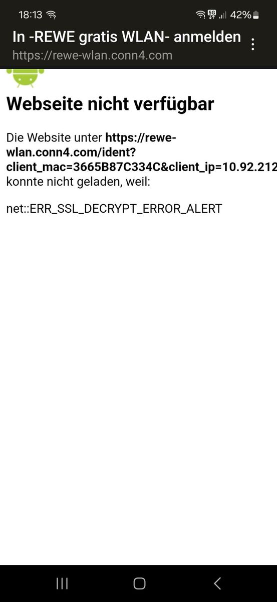

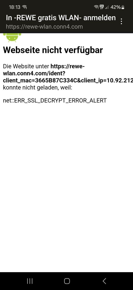

Mpongwu dem Screenshot nach bist du mit dem WLAN verbunden. Die Webseite wird über SSL (verschlüsselt) aufgerufen. Da scheint es ein Problem mit dem Schlüssel zu geben.
Prüfe folgendes:
- ist das Datum und Uhrzeit auf dem Smartphone korrekt? Sollte normalerweise sich über Mobilfunk synchronisieren
- ist dein Browser auf dem neuesten Softwarestand? Prüfe im Playstore ob der Browser eine aktualisierte Version hat und dann das Update durchführen. Am besten auch alle anderen Programme aktualisieren wie die Google Play Dienste.

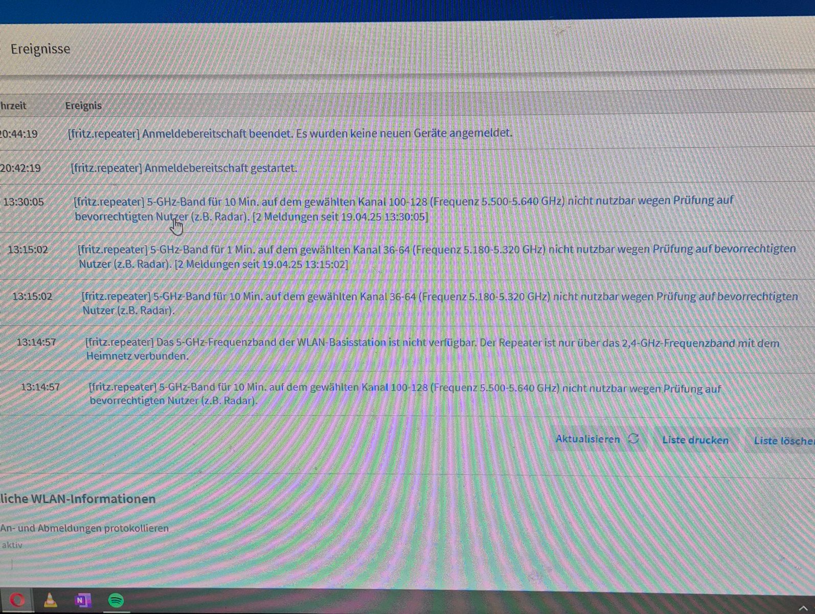

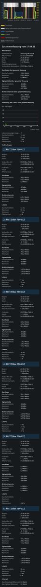

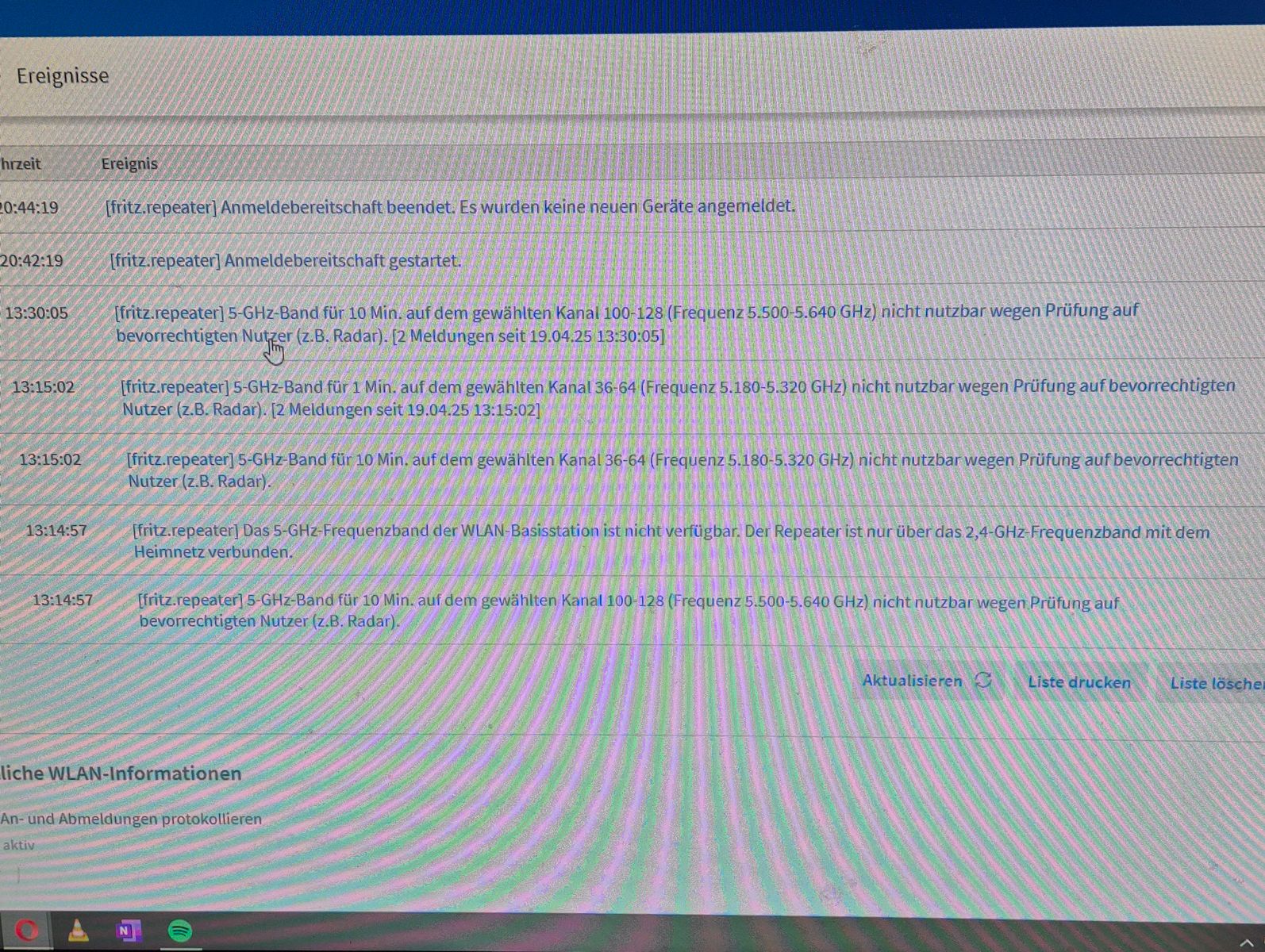

Hallo, ich habe jetzt den "wipe cache" durchgeführt und es hat nichts gebracht. Das WLAN reißt immer wieder ab, dann verbindet es sich wieder. Mir fehlen langsam die Nerven. Ich hab mal das WLAN gemessen und schicke euch den Bericht. Vielleicht hat jemand noch eine Idee. Vielen Dank für eure Geduld.
Hier noch als pdf...
Hallo Mpongwu ,
du sagst das sich dein Gerät zwischendurch immer wieder mit dem WLAN verbindet? Ist das korrekt? Es ist also nicht so, das gar keine Verbindung zustande kommt?
Ich nehme an, dein Router steht an der von dir angegeben Stammadresse aus deinem Kundenkonto?
Mpongwu ist in deinem WLAN nur die FRITZ!Box 7590 AX im Einsatz oder hast du noch Repeater?
Das ist seltsam dass ein Netzwechsel stattfindet.
Nachtrag: So wie es aussieht wechselt das Smartphone immer zwischen 5GHz und 2,4GHz WLAN.
Hallo, ja der Router steht an meiner Stammadresse. Ich habe auch noch einen Repeater im Haus. Es geht um das Smartphone meiner Frau, ich habe exakt dasselbe Modell und bei mir funktioniert alles prächtig. Genau offenbar wechselt das Gerät immer von 2,4 auf 5 GHz und eines davon arbeitet nicht. Wie gesagt, inzwischen findet eine Verbindung zum WLAN statt, auch mit optimalen Werten, aber es wechselt dann immer hin und her. Ich hatte auch schon mal die beiden Netze 2,4 und 5 GHz getrennt benannt und das Smartphone dann nur an einem der beiden angemeldet, aber auch das hatte keinen Effekt. Danke!
