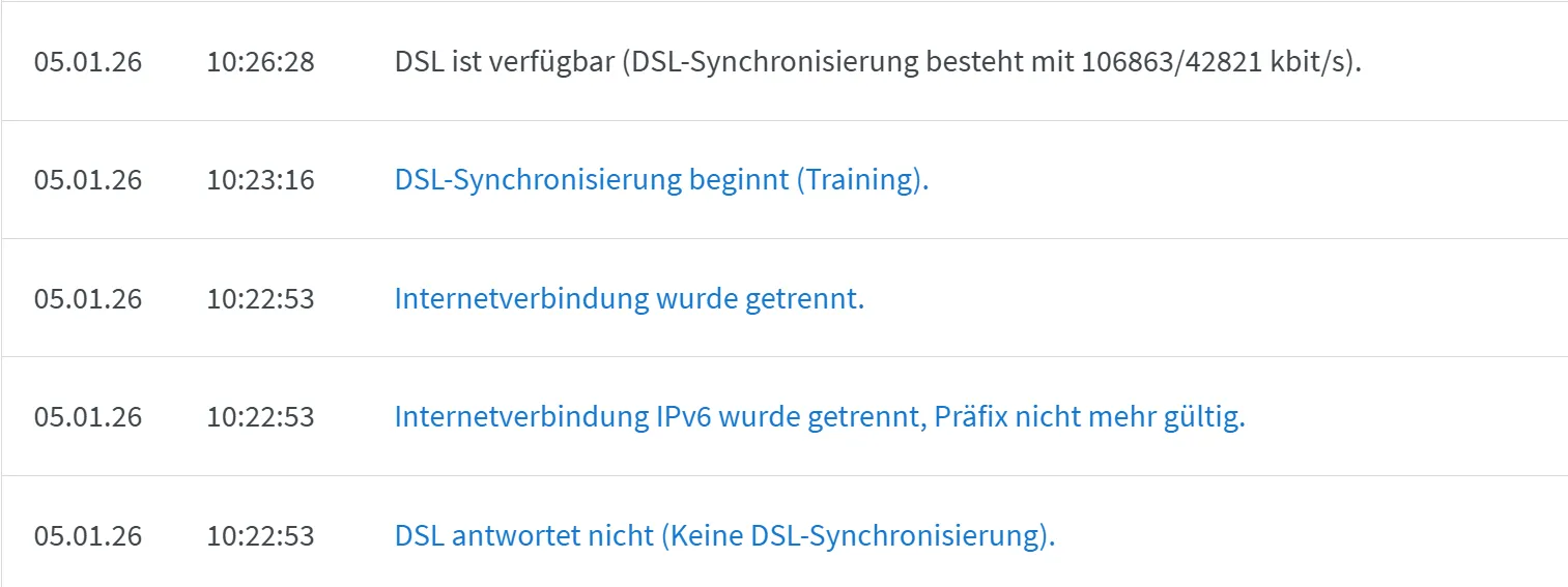

    ich habe leider das Problem, dass bei meinem DSL-Anschluss auch tagsüber die Verbindung abbricht und ich mir keinen Reim drauf machen kann. In der Fritzbox hatte ich auch eingestellt, dass die "Zwangstrennung" zw. 3 und 4 Uhr erfolgen soll. Dennoch erfolgt auch sporadisch tagsüber eine Unterbrechung. Mal um ca. 9 Uhr, mal um ca. 10 Uhr, mal um ca. 17 Uhr, mal um ca. 22 Uhr oder wie vorhin auch um 10:22 Uhr und 10:51 Uhr. Für Arbeiten im Home-Office kann dies schon mal schwierig werden, wenn ich genau dann in einem Meeting oder einer Schulung sitze. Die Verbindung ist kurz weg und nach 4 Minuten wieder da.

    Uhrzeit/Datum: Die letzte Störung lief heute von 10:22 Uhr - 10:26 Uhr bzw. 10:51 Uhr - 10:55 Uhr
    Diese Meldung bekomme ich dann, sonst keine anderen Fehlermeldungen. Den oberen Teil, wenn IP-Adresse und Präfix vergeben werden, habe ich weggelassen.

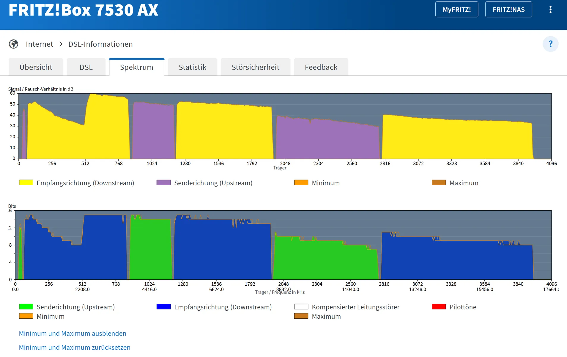

  • Falls ich weitere Screenshots der Fritzbox posten soll, gebt mir kurz Bescheid.
    gerne, das Specktrum.

  • Hi!
    Generell ein sehr gutes Spektrum, ohne Auffälligkeiten. Wahrscheinlich ist dein Screenshort kurz nach dem neuen Sync entstanden.
    Die Zwangstrennung, welche du eingestellt hast, kannst du wieder raus nehmen, da sie keinerlei Einfluss hat. In deinem Fall wird offenbar ein Technischer Außendienst erforderlich sein, der sich der Sache annimmt.

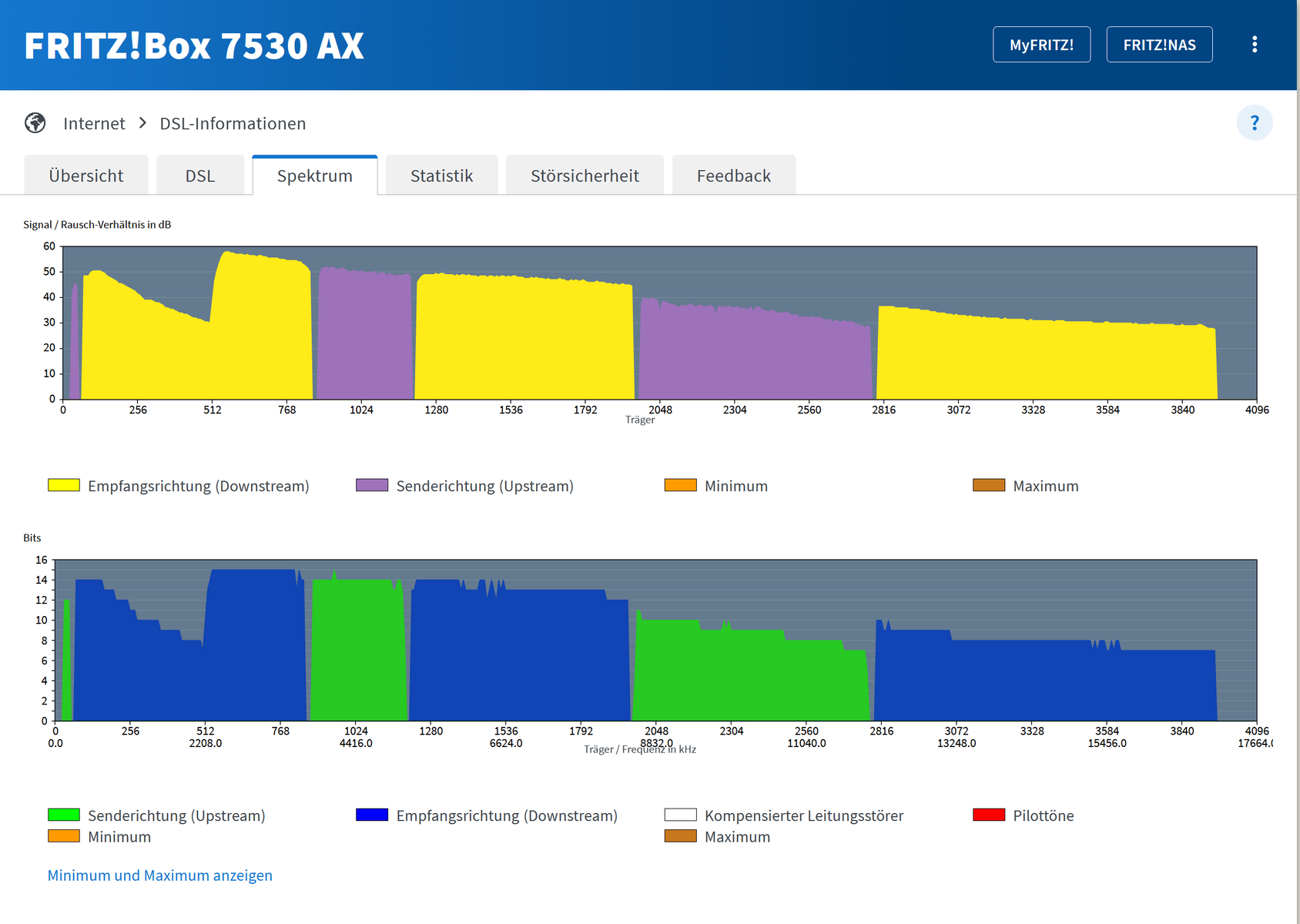

    Das Fehlerbild ist wieder das Gleiche.
    Nachdem der Techniker da war (und anscheinend auch irgendwas am Verteiler/Port getauscht hatte), hatte ich eine lange Zeit Ruhe gehabt mit den Verbindungsabbrüchen. Leider nehmen diese wieder zu, egal zu welchen Uhrzeiten.
    Alle bisherigen Vorschläge hatte ich bereits umgesetzt:
    • Router an eigener Steckdose alleine betreiben
    • Zwangstrennung deaktivieren
    Im Anhang sind weitere Infos. Der Screenshot vom Spektrum ist wieder kurz nach der Neuverbindung erstellt worden.
