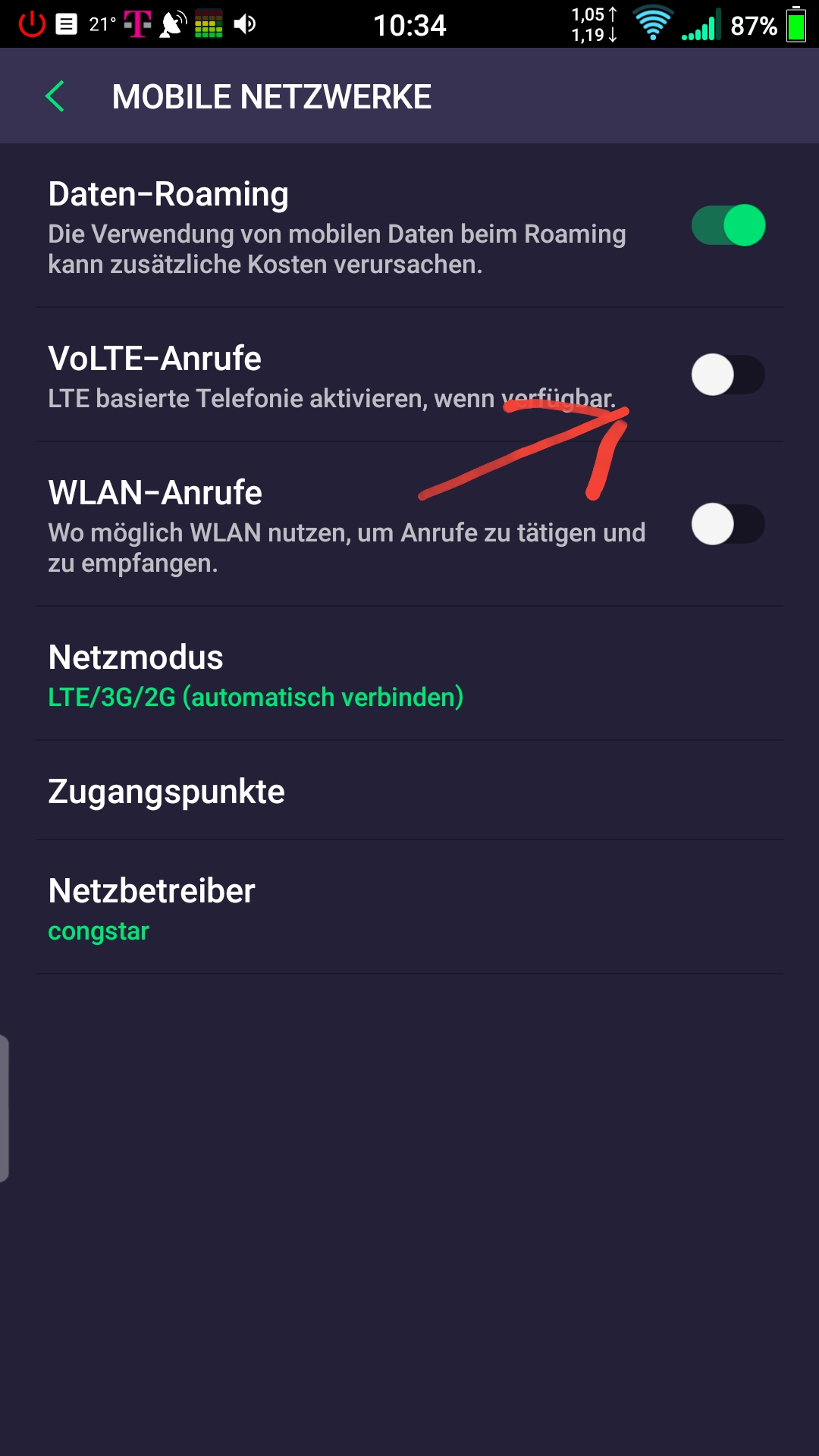

  • Welches Smartphone nutzt Du denn?
    Ist in den Einstellungen des Smartphones VoLTE aktiviert? Wenn ja, würde ich genau diesen Punkt mal deaktivieren. Dann würde zumindest das Handy nicht mehr probieren ein Telefonat über LTE zu führen um dann vom Netzbetreiber in einen anderen Netzstandard "geschickt" zu werden, sondern das Smartphone würde selbst schon den anderen Netzstandard wählen ...

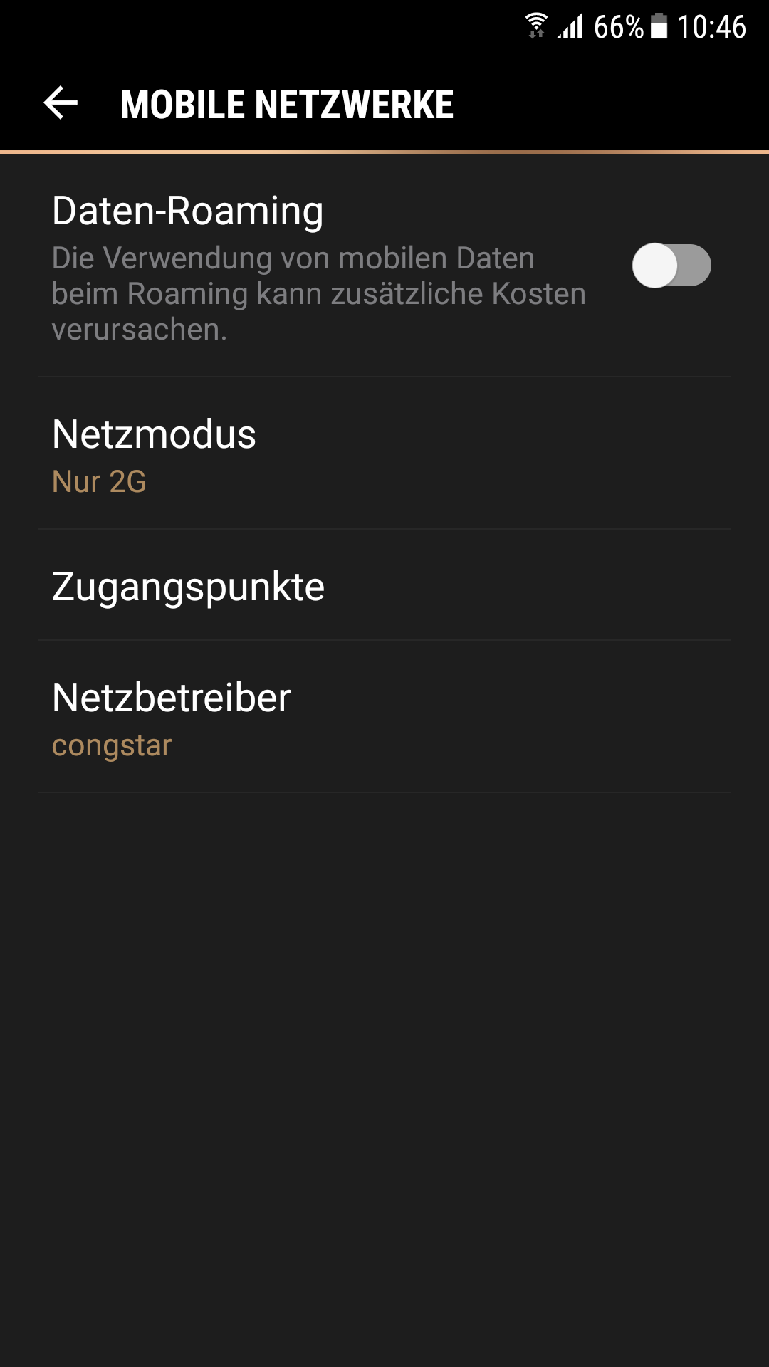

  • @ronny508
    Ich habe das Galaxy S7 und keine Ahnung, ob und wenn ja wo sich dieser Punkt befinden könnte.
    Ich kann die verschiedenen Netzstandards auswählen:
    -4G/3G/2G automatisch
    -3G/2G automatisch
    -nur 3G
    -nur 2G
    mehr gibt es eigentlich nicht. Und das es bei einem Anruf von 4G auf 3G oder 2G runter geht ist ja normal, wenn man nicht gerade VoLTE hat.
    Zitat aus einer Fachzeitschrift: "...Der bisherige automatische Wechsel (Switched Circuit Fallback) vom LTE Netz in das GSM- oder UMTS-Netz ist nach wie vor für alle Kunden möglich, deren Handy oder Smartphone nicht VoLTE-fähigoder noch nicht dafür freigeschaltet ist..."
