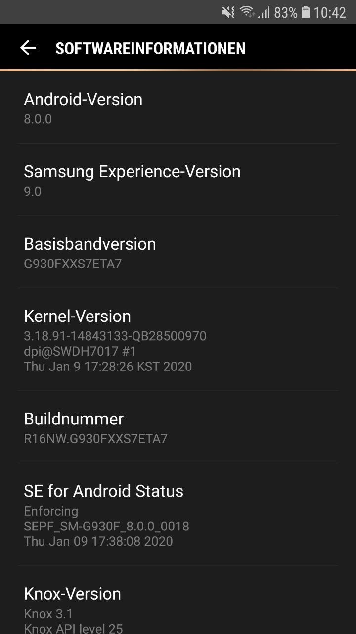

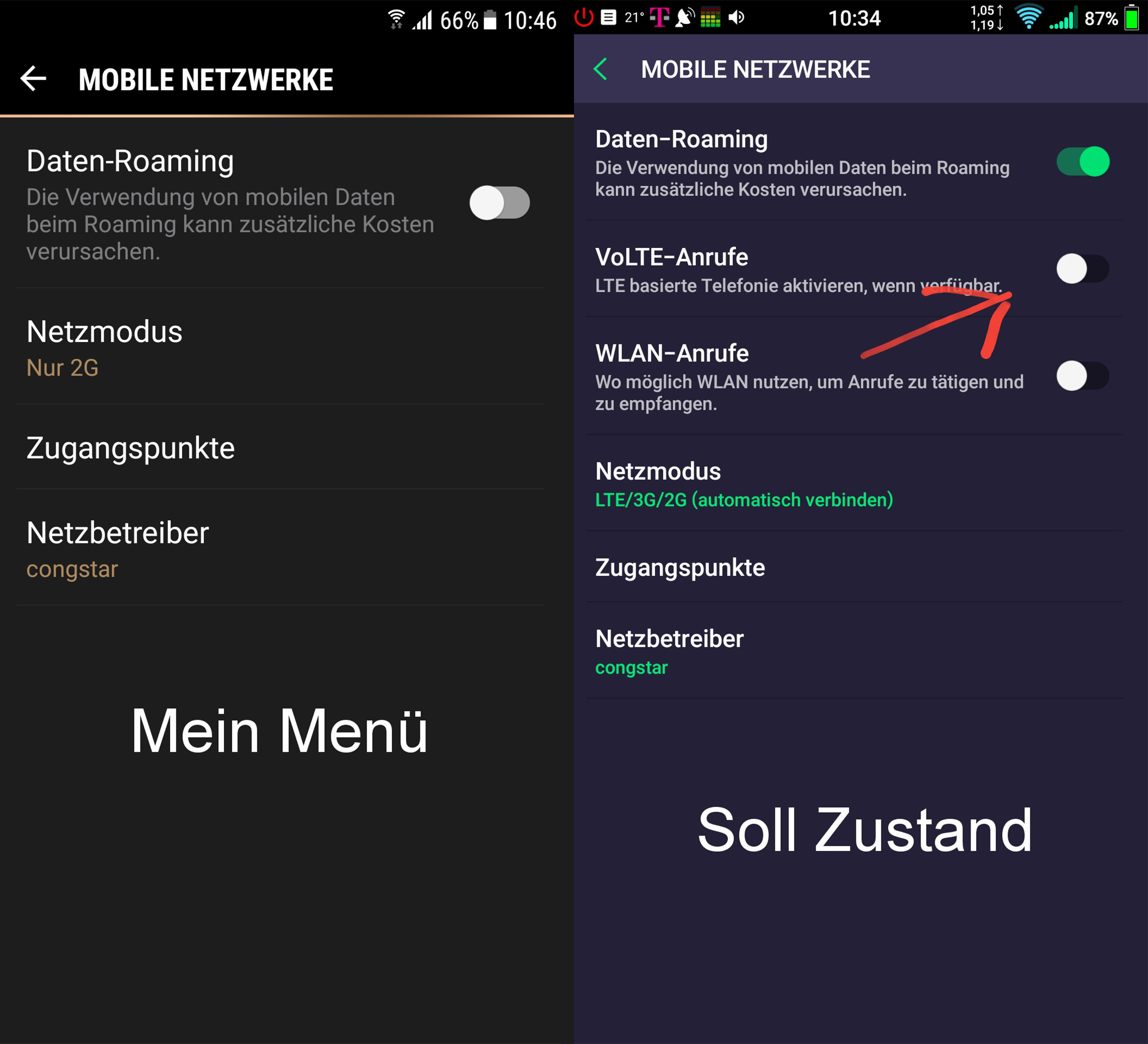

    Bei meinem S7 ist VoLTE prinzipell möglich, ich habe mich da schon im Internet informiert. Es liegt aber an der Firmware und ich habe die von Congstar, darum sehe ich diese Option auch nicht. Mir hatte ein anderer User einen Screenshot seines S7 geschickt und da sieht man, dass VoLTE geht. Ich habe das als Anhang, da sieht man mein Menü und das des "anderen" S7.
    Wenn es also bei mir nicht klappt, dann nur weil ich die "verkehrte" Firmware auf meinem S7 habe. Es liegt nicht an Samsung, sondern ich bräuchte ein Firmware-Update von Congstar!

    Genau das befürchte ich ja, denn ich habe die FW von Congstar drauf (siehe Anhang), es müsste also ein FW-Update erfolgen und das glaube ich nicht, leider. Da dachte ich, ich bin auf der sicheren Seite, wenn ich das Smartphone direkt beim Provider kaufe-falsch gedacht :(
