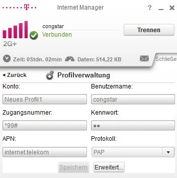

  • Die Simkarte in einem Handy testen geht so einfach nicht. Ich hab mal ein Bild vom Speedstick Internet Manager gemacht mit den Einstellungen. Kennwort: cs. MCC, MNC, APN-typ ? Gruß

    Die APN-Einstellungen sehen richtig aus. Mich irritiert das Zeichen "2G+" ein wenig. Bist du sicher das der Stick den du nutzt LTE-fähig ist?

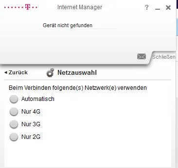

  • Ich hab es die Netzauswahl mit "Automatisch" und "4G" probiert. Bei "4G" passiert nichts und auf "Automatisch" findet er nur 2G+ . Ich habe mich mit dem Laptop dorthin gesetzt, wo Smartphones LTE anzeigen.
    Seid ihr sicher, dass Congstar mir LTE gibt im Daten-M-Flex Tarif? Hat das jemand?
    Das "Gerät nicht gefunden" war nur während der Menü Doku, natürlich findet der Laptop das Gerät und verbindet sich auch. Allerdings habe ich den Eindruck, dass ich nach kurzer Zeit wieder getrennt werde??? Die Einstellungen ""MCC" und "MNC" sowie "APN typ" hat das Menü nicht? Und "Zugangsnummer" bleibt auf "*99#" ? Gruß
