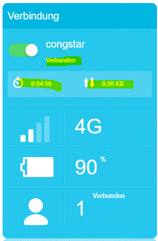

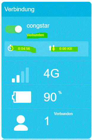

  • Es kommen keine Fehlermeldung - weder auf dem Router, ncoh dem Handy oder Laptop (in allen Geräten habe ich die Karte getestet.
    Auf dem Endgerät, das per WLAN verbunden ist wird lediglich "kein Internet" angezeigt.
    Am Router selbst sieht man, dass die Online Zeit hoch gezählt wird. Unter "Nutzung" bleibt der Zähler Eingehender bzw. Ausgehnder Datenpakete bei Null.

    Es werden immer noch keine Daten übertragen (siehe Bilder).
  • Ich hatte es mir fast gedacht. Das Austauschen der Karte hat nichts gebracht!
    Davon bin ich auch ausgegangen.
    Wenn dein Router "verbunden" und auch 4G anzeigt, "bist du drin", die Verbindung steht.
    Es liegt wohl ein anderes Problem vor.
    Ich vermute das Problem zwischen deinem "Endgerät" und dem Router.
    Da Problem kommt schon, bevor Congstar in Aktion tritt. Es ist unabhängig von der Mobilfunkverbindung.
