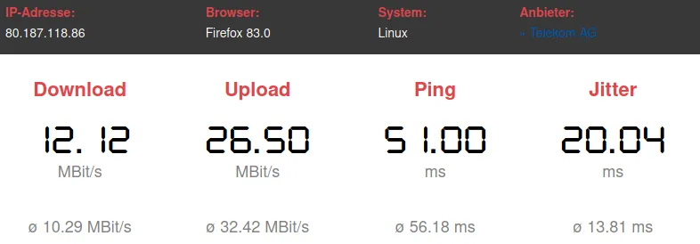

    Diesen Sommer habe ich wie letzten Sommer 6 Monate pausiert. Nachdem ich nun wieder aktiv geschaltet worden bin, fiel mir sofort der schlechte Durchsatz auf der "LTE Leitung" auf. Ich komme nur noch auf 10-15 MBit/s im Download. Diese Messungen sind über viele Tage mit verschiedenen Online-Speedmetern gemacht. Im Upload sehe ich wie früher relativ konstante 30 MBit/s.

    Ich poste mal die nächsten Tage die Speed Messungen, als Beleg.

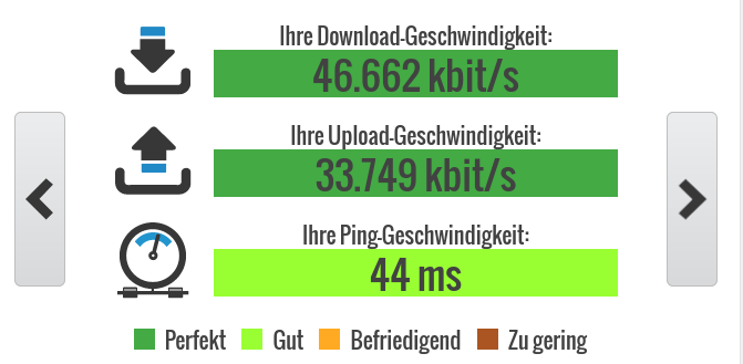

    Ich habe weiter getestet, weil es mir keine Ruhe gelassen hat und ich hier zwei weitere LTE Devices mit unterschiedlichen LTE Telekom Verträgen zur Verfügung habe.
    1. Diensthandy 4G mit Telekom Business Vertrag
    heute morgen aus dem Küchenfenster, OG1, Entfernung Sendemast ca. 500 m, freie Sicht
    OK! 8)
    Da bin ich dann ins Grübeln gekommen. Die Funkzelle gibt es her.

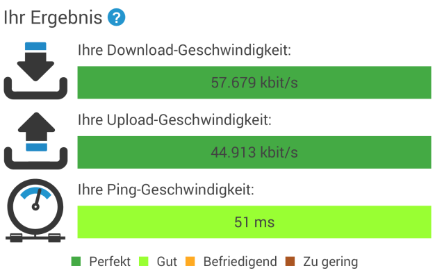

    2. Hoch ins Homeoffice-"Büro", OG2, dort wo die LTE Antenne und der LTE Router stehen. Den gleichen Test nochmals und ich sehe nur noch <<20 MBit/s im Download bei mehreren Tests. Ergo: Der Beam der Sendeantenne muss nach unten "verrutscht" sein.

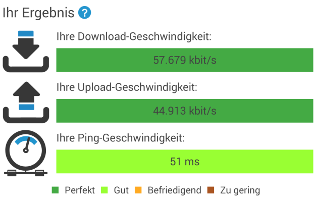

    3. LTE Antenne (hat ein 2 Meter Kabel) aus dem Fenster aufs Niveau von OG1 gehangen. Speedtest.... und?!
    :D:D:D So muss das!
    Ich nehme alles zurück, die Vertragserfüllung meines Partner angeht. Sie können ja nichts dafür, wenn an oder auf der Sendeantenne was passiert ist. (Schmutz, verrutscht beim Sturm oder was auch immer...)
    Schön wäre es, wenn man die Änderung der Richtcharakteristik der Funkzelle mitgeteilt bekommen würde, falls es eine geplante Aktion war, aber das bleibt wohl eine unerfüllbare Utopie. Egal. Ich habe wieder den gewohnten Durchsatz und bin sehr froh darüber.

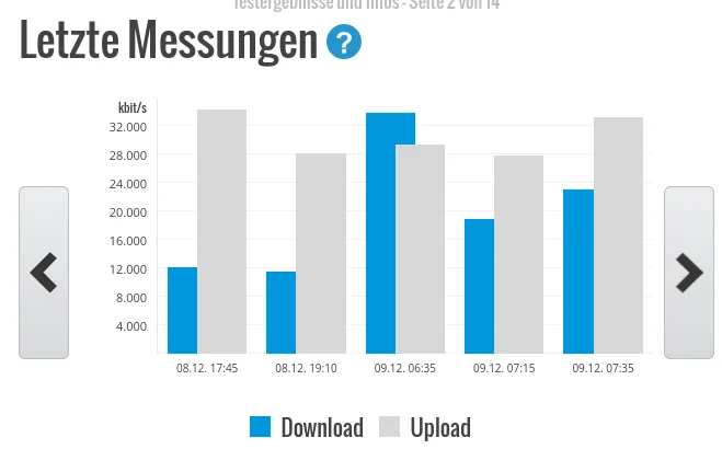

  • Nachtrag:
    Ein Schwanken der verfügbaren Bandbreite über den Tag ist natürlich trotzdem sichtbar. Es gibt aber Zeiten mit sehr guten Werten.
    Hier mal der Eindruck gestern -> heute morgen
    Wenn es also um großen Datenmengen geht, wie z.B. ein zwei Mal im Jahr anfallendes Gigabyte großes Windows 10 „Funktions-Update“ (was ich zum Glück nicht mehr über mein limitiertes LTE laden muss), dann früh am Morgen oder nachts laufen lassen.
    Schönen Tag
    M.
