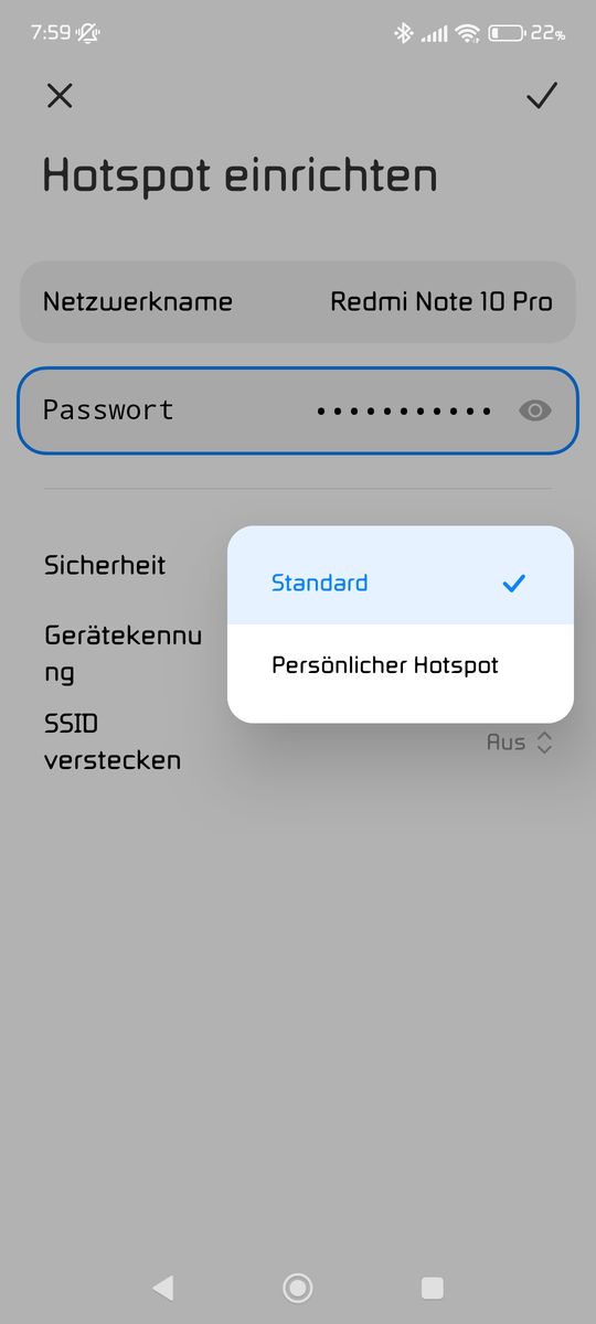

  • Ich weiß nicht, wie es bei Deinem Smartphone in den Hotspot-Einstellungen aussieht. Aber bei meinem kann ich einstellen, ob es als "persönlicher Hotspot" zur Verfügung gestellt wird oder mit "Standard"-Einstellungen. (siehe Bild)
    Wenn ich "persönlicher Hotspot" wähle, kommen verbundene Geräte zwar ins Internet, aber viele Dinge sind dabei eingeschränkt, unter anderem VPN (so ist es zumindest bei mir, wenn ich in unser Firmen-Netzwerk möchte). Wenn ich "Standard" wähle, funktioniert alles ohne Einschränkungen ...
