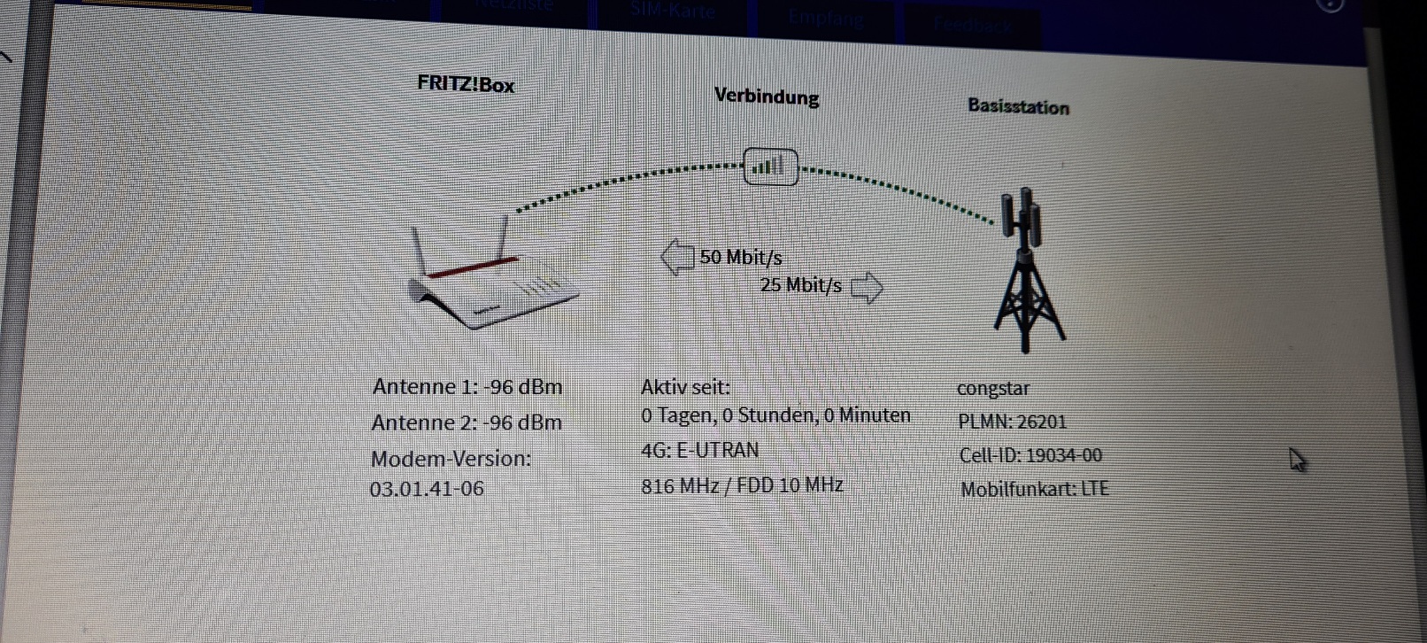

      ich habe vor einigen Tagen einen Homespottarif bestellt und erhalten.
      Bei Inbetriebname hatte ich kurz eine ziemlich schlechte Verbindung.
      wir haben dann versucht diese mit einer zusätzlichen Außenantenne zu verbessern, Gerät ist eine Fritzbox LTE mit Richtantenne.
      Jetzt haben wir ein gutes Signal, aber bekommen keinen Internetzugriff mehr.
      ich sollte auf Anraten der Hotline den APN auf internet.t-mobile ändern, damit sollte es wohl funktionieren. tut es aber nicht.

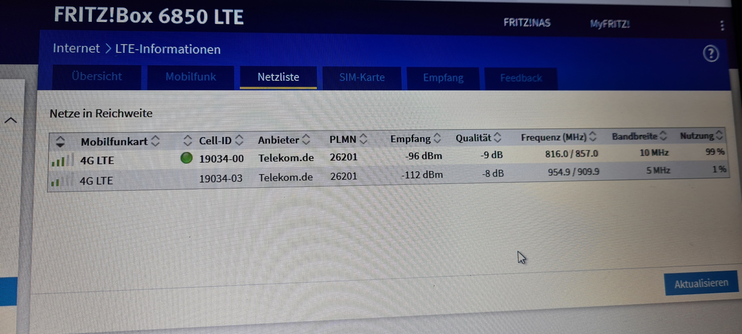

      ich denke ich empfange eine falsche Mobilfunkzelle (zwecks Homespotadresse), aber ich bekomme auch keine andere mehr rein, keine Ahnung warum ich am Anfang eine kurze Verbindung hatte, der LTE-Router empfängt nur noch diese Zelle egal wo hin ich die Antenne drehe., nur eben besser oder schlechter, oder Zellen anderer Provider. Wir sind hier völlig in der Pampa, der Empfang ist mit Handy auch nicht so dolle.
      Was kann ich tun? ist wichtig... bis zur Technik bin ich über die Hotline noch nicht durchgedrungen.
      Ich habe zwar eine IP und DNS zugeteilt bekommen aber bekomme kein Internet zum laufen.
      Bitte um Hilfe!!!

      Welchen Router nutzt du denn genau? Da der offensichtlich nicht von uns ist, können wir zum Router selbst keinen Support bieten.
      Ein Router wählt sich immer automatisch in die Funkzelle ein, die den besten Empfang bietet.
      Wurdest du denn nach dem Einlegen der SIM-Karte in den Router nach dem PIN gefragt? Du kannst auch mal testen wie es aussieht wenn du die SIM-Karte mal in ein Handy steckst. Dort kannst du z.B. auch die PIN Abfrage ausschalten.

      OK, eine Störung liegt nicht vor, allerdings lag eine am 19.03.2021 im PLZ-Gebiet 02708 vor. Wurde seitdem ein Neustart am Router gemacht?
      Eigentlich kann es sich nur um eine Überlastung der Funkzelle handeln. Im Moment können wir dich nur bitten das ganze mal zu beobachten. Wie sieht es morgens, mittags und Abends aus? Wir haben darauf leider keinen Einfluss und können dich nicht per Knopfdruck einer anderen Funkzelle zuweisen, wie gesagt geschieht das automatisch.
      Da du keinen Router von uns hast, muss ich dich auch hier auf den AVM Support der Fritz!Box hinweisen , frage dort vielleicht mal nach gewissen Einstellungen.

    • Hallo *,
      ich bin auch Kunde, nutze sein 1 Jahr den Homespot Tarif und hatte anfangs ähnliche Erfahrungen.
      Ich vermute, dein Router bucht sich ohne Richtantenne in die nächste Funkzelle ein, die einen schlechten Empfang liefert, aber für die du aufgrund deiner Adresse freigeschalten bist; mit Richtantenne vermutlich in eine andere Zelle ohne Berechtigung. Daher Signal, aber kein Internet.
      Ich empfehle das Programm LTEWatch aus dem LTE Forum. Damit kannst du die Richtfunkantenne ausrichten.
      Das Problem am Homespot Tarif ist, dass der nächste Funkmast nicht immer den besten Durchsatz liefert.
      In meinem Fall habe ich im nahen Funkmast 4Mbit und im 15km entfernten, aber mit Sichtverbindung und Richtfunkantenne auf dem Dach bis zu 49Mbit!
      Nur, austesten kann man das nur mit einer nicht beschränkten Telekom Sim Karte. Mit der Telekom Karte im smartphone zeigt die App network cell info die Funkzellen mit Empfang und den Durchsatz. Mit der Telekom Karte im Router und LTEWatch kann der Router/die Richtantenne auch auf andere Frequenzbänder eingestellt werden.
      Ich habe so die für meinen Standort beste Funkzelle (im 1800MHz Band) gefunden und congstar gebeten, mich dafür freizuschalten.

      Ich habe mittlerweile den Standort ausfindig gemacht auf dem ich eingebucht sein muss. Er befindet sich in Kreba-Neudorf und ist ca. 7km Luftlinie entfernt.
      Bitte um Info wie es nun weitergeht!!!
