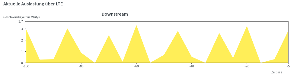

  • Seit wenigen Monaten nutze ich den congstar Tarif Homespot 100 flex und muss dabei leider feststellen, dass die Bandbreite des Öfteren auf 1Mbit/s heruntergedrosselt wird. Dies musste ich zuvor leider auch schon bei meinem vorherigen Vodafone Tarif beobachten, was mich letztendlich auch zum Wechsel zu congstar bewegte.
    Dass es sich um eine Drosselung handeln muss, kann ich in meiner FritzBox beim Online-Monitoring sehr gut daran erkennen, dass kurz nach Verbindungsaufbau die Bandbreite für ein paar Sekunden, manchmal auch eine Minute lang auf Werte um 10 / 20 oder gar 30 Mbit/s steigt, danach aber ziemlich exakt auf 1Mbit/s fällt und dort verharrt.
